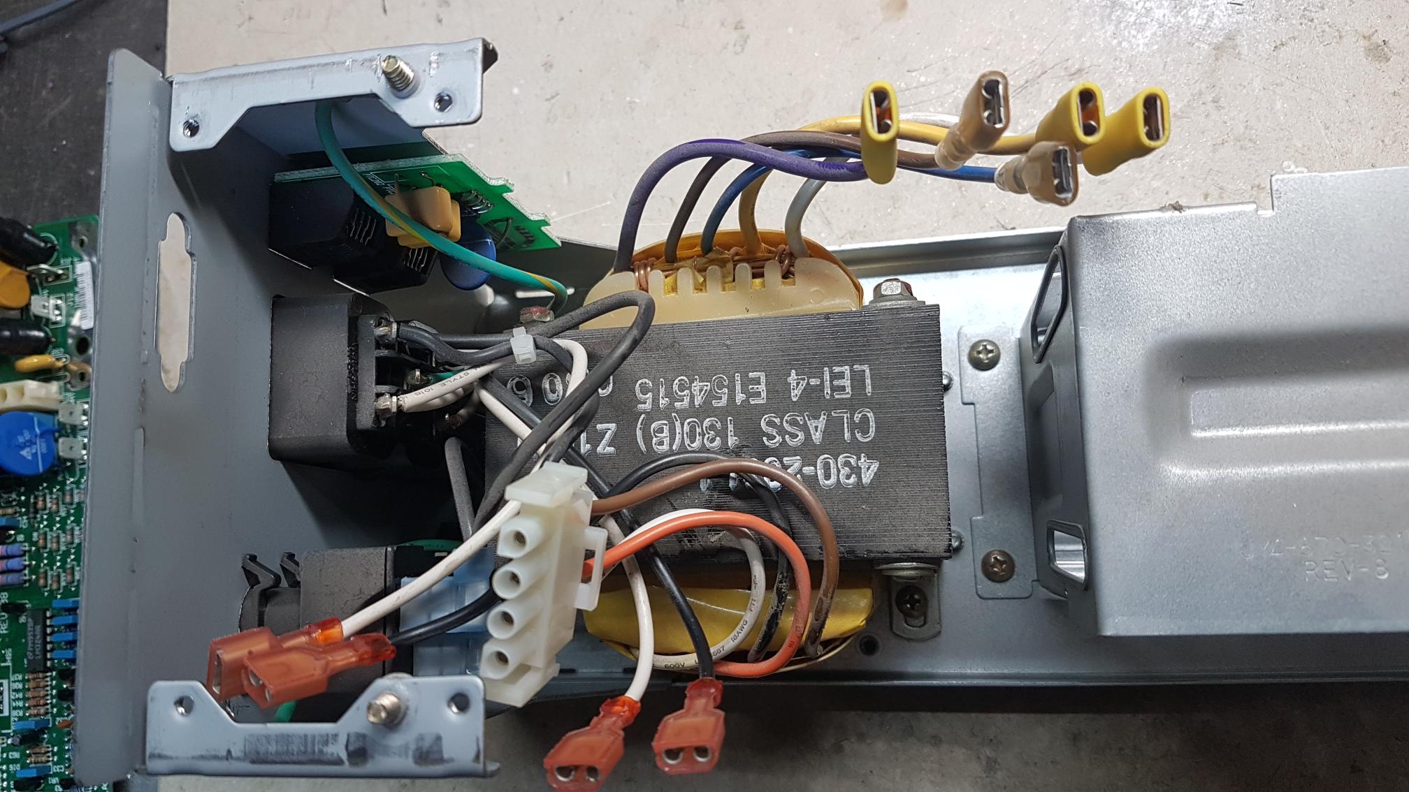

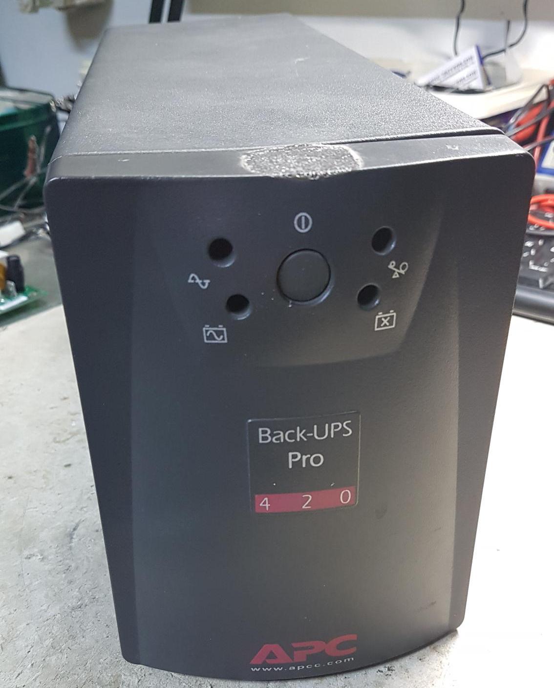

Gestern hat ein 1-Stunden Stromausfall nicht nur einen AP gekillt
(Kondensator erneuert - geht wieder) sondern die USV ist auch gestorben.
Außerdem hat sie den Rechner auch einfach ausgeschalten, was sie
natürlich nicht machen sollte und zeigte blinkende Led "Überlast" (war
aber keine).

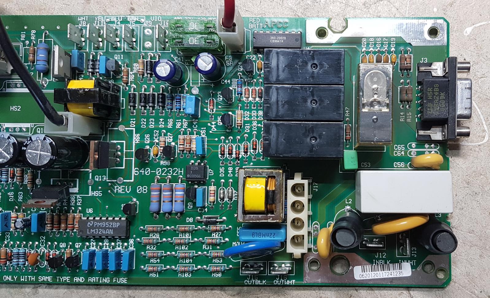

Jetzt lässt sie sich gar nicht mehr starten, auch kein Kaltstart mit
langem Tastendruck. Akku ist neu und hat 13,1 Volt. Überlastschalter ist
auch nicht gesprungen, da 230V auch auf der Platine ankommen. Kein
Bauteil hat den Deckel aufgerissen oder ist schwarz. Sicherungen und
Relais gemessen.

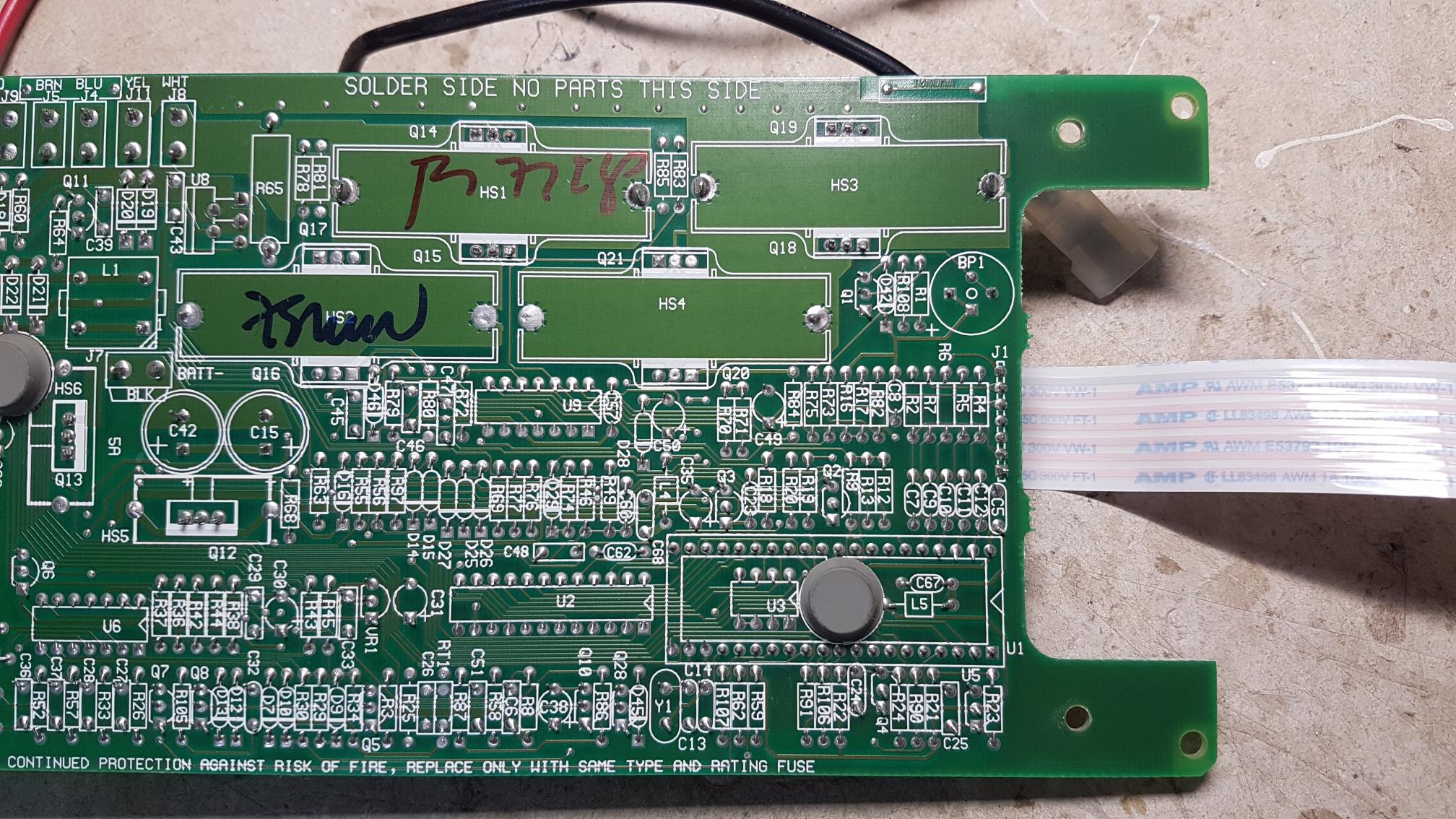

Die Kiste ist ca. 16 Jahre alt und hat noch keine SMD-Komponenten, ist
aber schon "smart", deswegen würde ich einen Reparaturversuch wagen.

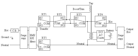

Auf diversen Seiten findet man Schaltpläne zu APC USV, die aber leider
nicht genau übereinstimmen. Eine Serviceanleitung nennt ein paar
Bauteile die wohl öfters sterben, die Bezeichnungen stimmen aber auch
nicht überein.
Mit dem Schema kann man ja ungefähr ableiten wie das Teil funktioniert,
nur wo setz ich da an?
Gast #6922906
Ich würde mal bei der Batterie anfangen zu messen. Klar, die hat 13 V
wie Du geschrieben hast. Verfolge die Spannung von den
Batterieanschlüssen auf der Platine. Wie ist der Weg, wo endet die
Spannungsversorung?
Damit solltest Du das Problem eingrenzen können.
Auch die Netzseite würde ich mir im selben Maße anschauen.
Es kann durchaus sein, dass ein Relais die Hufe hochgerissen hat oder
der
entsprechende Transistor / Chipausgang.
OP #6922910
Ok Danke für die Hilfen, das Problem hat sich wohl grade von selbst
erledigt.
Gerät lässt sich wieder anschalten und macht auch das was es soll.
Der Akku hat zwar 13 Volt, scheint aber nicht mehr so die Leistung zu
bringen und deshalb ist wohl der Computer ausgegangen. Bis morgen lass
ich den mal aufladen und dann mit mehr Last testen.
