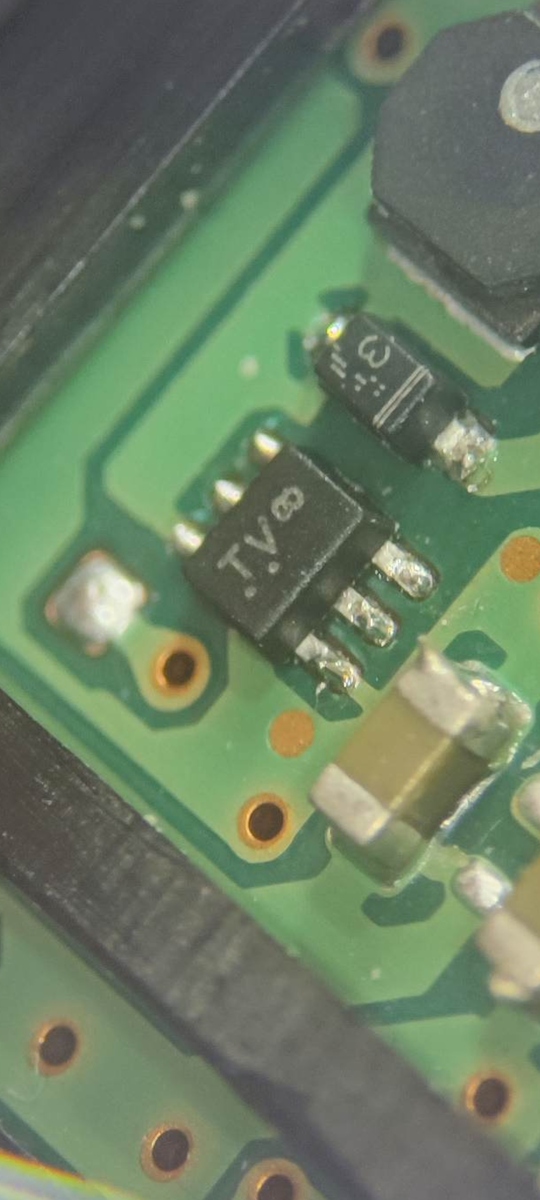

Hallo liebe Experten. Habe hier ein Bauteil, welches ich kaufen muss.
Mir ist aber nicht ganz klar was das sein soll.
Dieses Teil ist auf einer anderen Platine kaputt und muss erneuert
werden.
Normalerweise finde ich die Teile gut über Google, nur in der
Suchfunktion von Google "TV SMD Bauteil" kommen irrsinnig viele
Ergebnisse, da TV ein ziemlich unglücklicher Code ist.
Dieses Teil befindet sich auf einer Treiberplatine für ein LCD (Kamera).
Ich komme echt nicht weiter und habe schon sehr viel Zeit verloren.
Danke

Vielleicht eine Transzorbdiode bzw. TVS-Diode?
https://www.google.com/search?q=transzorb+diode&client=tablet-android-samsung-rev2&prmd=isnxv&sxsrf=AOaemvLglk-FUIG8GyyqJyb1JY_5uJYXNg:1640640370092&source=lnms&tbm=isch&sa=X&ved=2ahUKEwiS_dnT9YT1AhXGR_EDHVe4CO0Q_AUoAXoECAIQAQ&biw=800&bih=1280&dpr=1.5#imgrc=BiYd5naIiEPkCM
Innenleben an einem guten Bauteil aus messen und mit folgendem Bauteil
vergleichen:
https://de.farnell.com/semtech/smf05c/tvs-diode-5-kan-le-bidir-5v-sc70/dp/2059033
Transzorbdioden dienen als Überspannungschutz.
Funktioniert die Baugruppe bei ausgelötetem defekten Bauelement?
