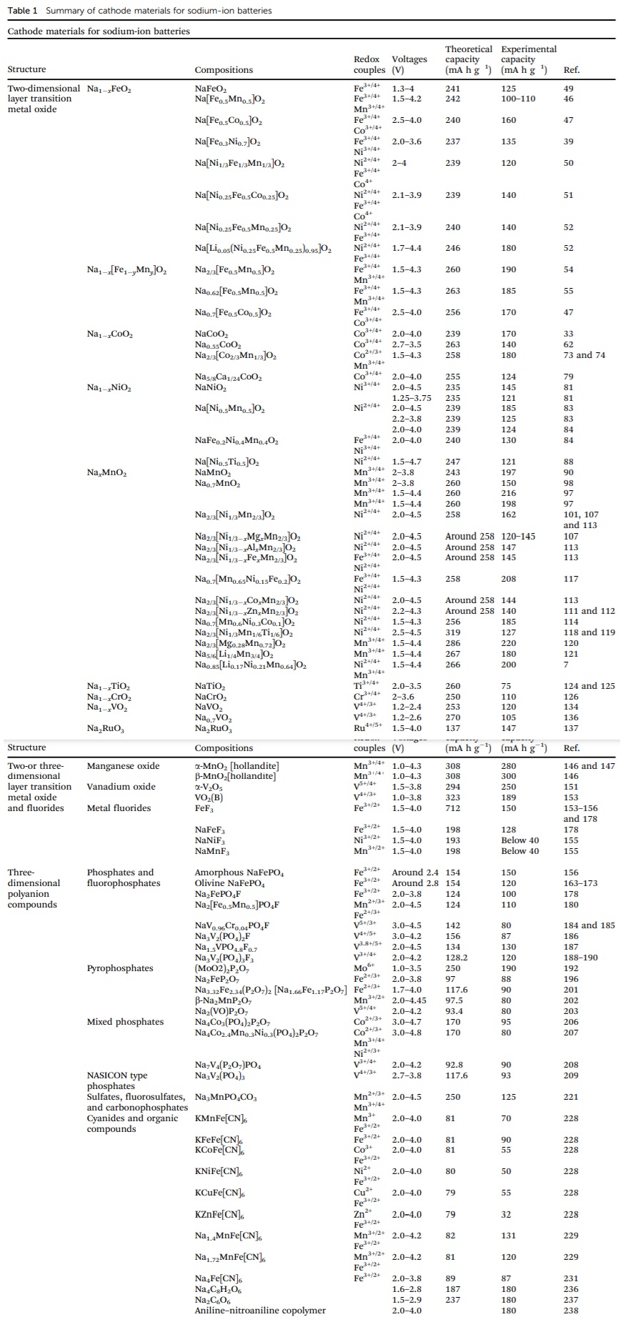

Ja aber in meinem letzten Link findet sich eine Liste bisher getester
Natrium Zellen, und die gehen teilweise bis 4,7V hoch.
Siehe Anhang.
Technisch wäre eine 2.5V - 4.2V Na-Ion Zelle also möglich.

von Das R. (Firma: Verliererland) (verlierer)
Andreas B. schrieb:
> Alle hier verlinkten DB mit 4.xV sind Li-Ion Zellen. Und wenn da was von
> Sodium steht ist das entweder Betrug oder (wahrscheinlicher) eine
> schlechte Übersetzung.
Ich hab den Händler ausdrücklich aufgefordert, nochmal den Hersteller zu
fragen ob das wirklich Na-Ion und nicht Li-Ion ist. Übersetzungsfehler
ist da eher unwahrscheinlich.
Kannst Du mir bitte erklären, warum alle 4.xV Zellen aus der oben
angefügten Auflistung Li-Ion Zellen sind! Ich sehe da praktisch nirgends
ein Li-Zeichen.
Allerdings hab ich nicht die Muse, den ewig langen Artikel zu lesen :-/
von Andreas B. (bitverdreher)
Die Spannungen selbst sind anders, das stimmt, aber nicht die
Reihenfolge.
Wegen der 4.2V Zellspannung.  Ganz einfach.

Wenn Ihr weiter über die Zellspannung postuliert, dann bitte bezieht
Euch auf die schon getesteten Zell-Chemien. Also nochmal den Anhang.

Ich bleibe dabei: 4.2V = LiIon Batterie.
Man möge mir mal einen glaubwürdigen Forschungsartikel über eine Na-Ion
Technologie mit 4.2V Zellspannung zeigen. Wenn es so etwas gäbe, wäre es
garantiert nicht in einer chinesischen Hinterhofklitsche entwickelt
worden. Auf die Schnelle habe ich nichts gefunden.
https://www.researchgate.net/figure/Voltage-vs-composition-profile-plots-of-the-studied-sodium-layered-oxide-materials-left_fig1_329354177
Ok, dann scheint das zumindest von Prinzip her möglich zu sein. Nur,
wenn das Produktionsreif wäre, hätte man schon mehr darüber gehört.
Auch lese ich hier von metallischen Natrium als negative Elektrode.
Solche Zellen dürften nicht viel besser handhabbar als LiIOn-Zellen
sein.
