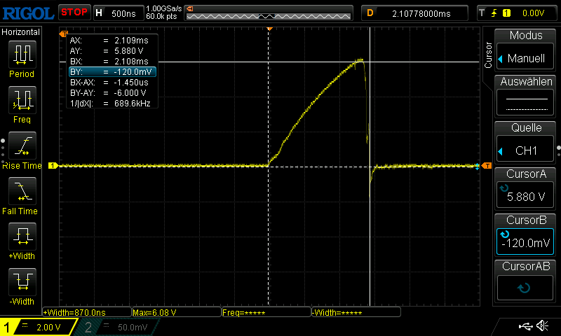

Hallo, habe aktuell ein defektes Netzteil vor der Brust, das vor ca. 5 Jahren mit einer Anlage von einem Noname gekauft wurde. Support gibt es antürlich nicht mehr. Nun ist das NT defekt. Habe schon den PWM Kontroller getauscht, aber die Sekundärseite kommt einfach nicht hoch, da die Pulse durch die Strommessung gekappt werden. Innerhalb einer 1us steigt der Primärstrom auf ca. 10 A, bevor die Strombremse greift. Ich gehe von einen Defekt der Primärwicklung aus. Ich messe an der Primärwicklung 0,04mH und R = 9,5 Ohm. Ist das typisch für einen flyback für ein 50W Netztel? Schon einmal Dank für eure Unterstützung.

Hallo! Dein gemessener Stromanstieg mit ca. 10A in 1µsec würde bei 325Vdc zur gemessenen Induktivität passen. Die geringe Induktivität steht im Widerspruch zum hohen Wicklungswiderstand. Ich gehe davon aus, dass einige Windungen der Primärwicklung einen internen Kurzschluss haben, dadurch wird die Induktivität kurzgeschlossen (übrig bleibt nur ein bisschen Streufeld). Dann wären die gemessenen Werte erklärbar. Kannst du Angaben zum PWM Controller bzw. verbauten Trafo machen (Typ, Grösse)? Zum Vergleich: Wenn ich unter http://schmidt-walter-schaltnetzteile.de/smps/smps.html#Spw einen Sperrwandler für 325V/50W (bei 67kHz Schaltfrequenz) berechnen lasse, kommt ein EDT29 mit 141 Turns bei einem Luftspalt von 0,5mm (gibt Al von 201nH) heraus. mfG Thomas

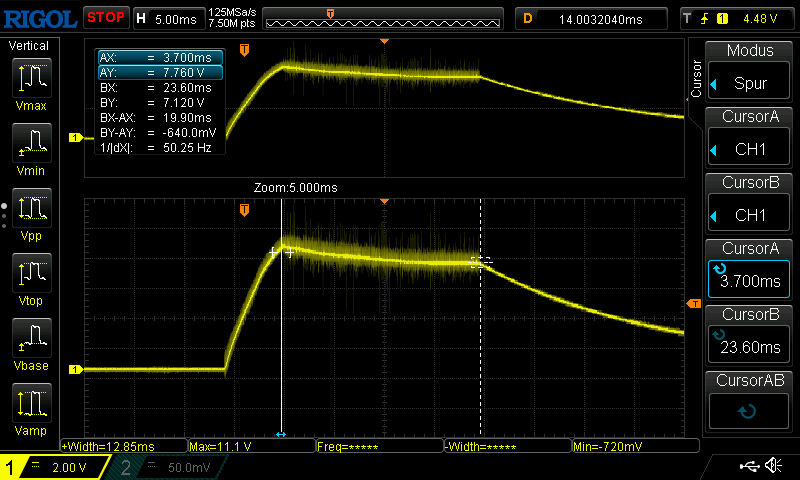

Die Sekundärseite sollte 20V erreichen (so ist der Spannungsteiler für den ..431 eingestellt), schafft aber geradeso 10V. Die Elkos sind OK. Der Kontroller XN1049 pumpt einfach nicht mehr Energie in die Primärwicklung, sodass der FB -Eingang immer auf der Ref-Spannung bleibt. Nach 30us ohne Reaktion am FB-Eingang schaltet der Controller ab.

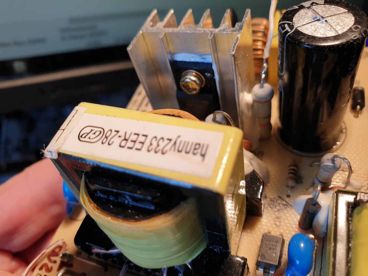

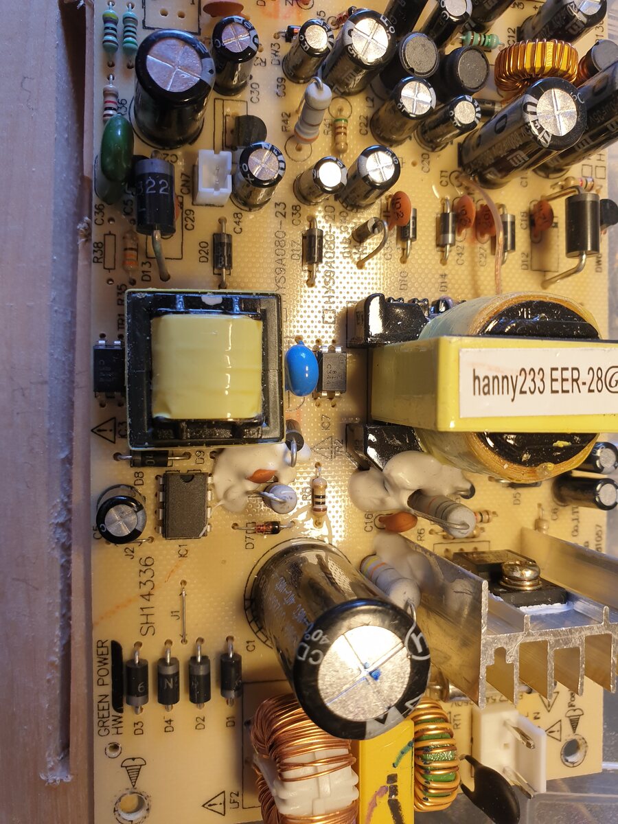

hier sind einige Bilder vom SMPS. Entwickelt und gebaut von Hanny aus China.

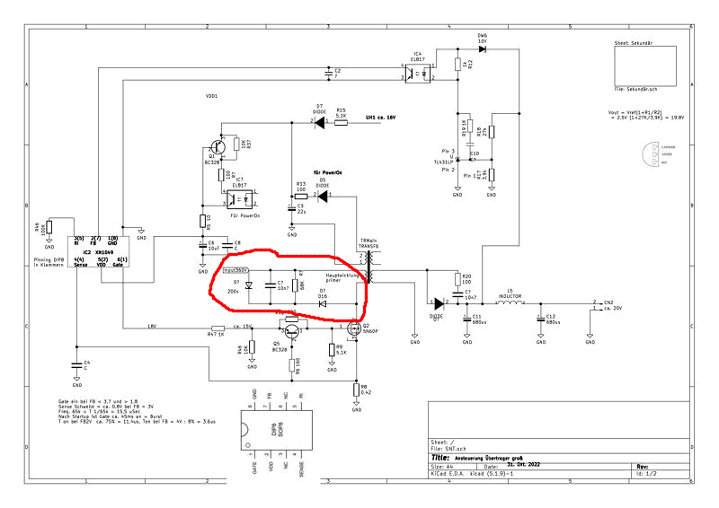

angesichts der halbe Spannung sekundärseitg, könnte eine Teilschluß passen. Habe das selbst erstellte Schaltbild angehängt.
Ingo W. schrieb: > Wenn noch nicht geschehen, solltest du mal die Gleichrichterdioden auf > der Sekundärseite prüfen. Wenn von denen eine durchgeschlagen ist, sieht > es auch wie ein Windungsschluss des Trafos aus. Die Diode ist ok, die Sekundärspannung steigt wie eine Ladekurve auf 10V an und fällt nach Abschalten des Kontrollers wieder ab.

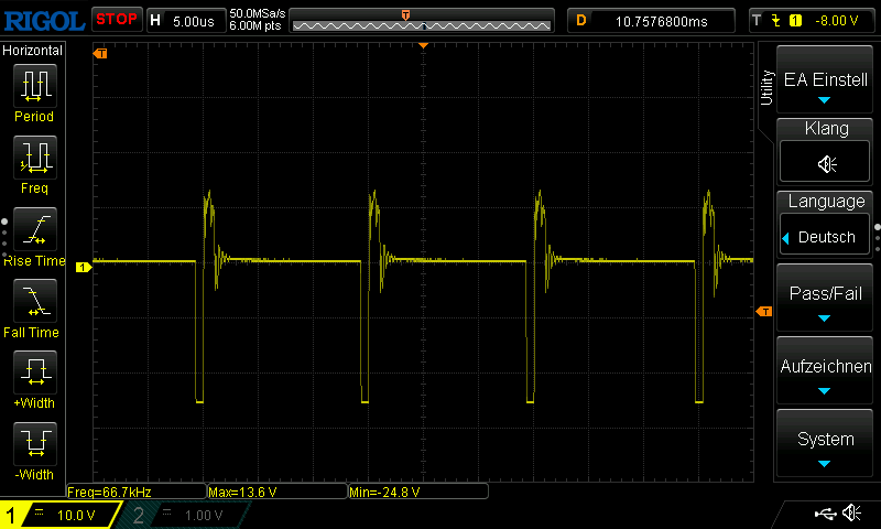

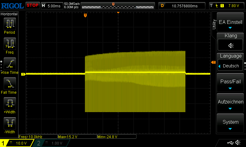

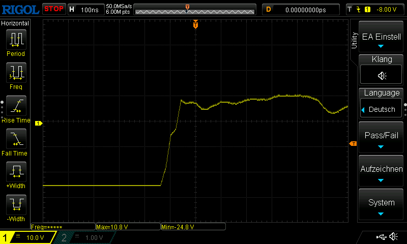

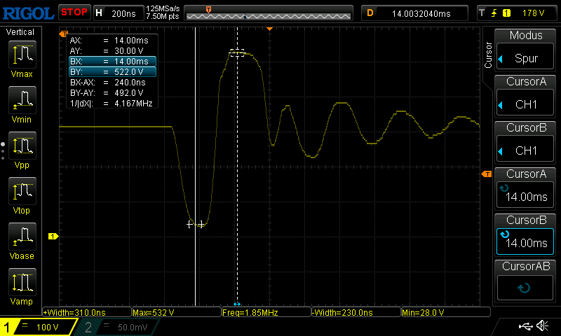

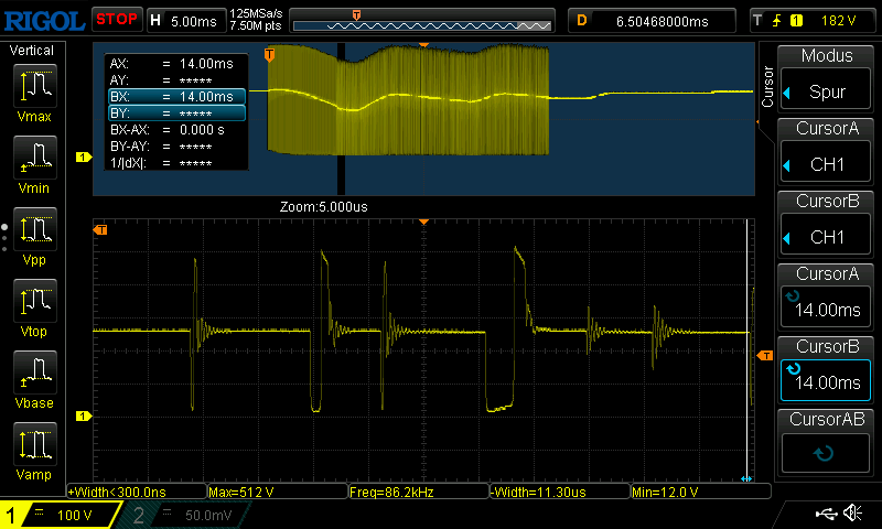

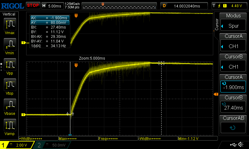

So, ich habe jetzt einige schöne Bild mit meinem Speicherosci gemacht. 2x Einschaltspannung von der sekundären Referenzspannung 20V 2x Schaltimpulse am Drain-Eingang des Mosfets 1x Spannungsverlauf am Source-Eingang = R8 = 0,42 Ohm Die Diode D7 im 20V Kreis habe ich einseitig aufgetrennt und in Sperrrichtung mit einem Labor-Netzteil auf ca. 35V getestet -> kein Durchbruch. Die +12V Sekundärspannung lag bei 12V , die -12V bei ca. -9V lag.

Otto H. schrieb: > So, ich habe jetzt einige schöne Bild mit meinem Speicherosci gemacht. Wolltest du nicht den Trafo auslöten?
H. H. schrieb: > Otto H. schrieb: >> So, ich habe jetzt einige schöne Bild mit meinem Speicherosci gemacht. > > Wolltest du nicht den Trafo auslöten? Ich suche immer noch die einfache Lösung, aber das bleibt mir wohl nicht erspart. Melde mich!

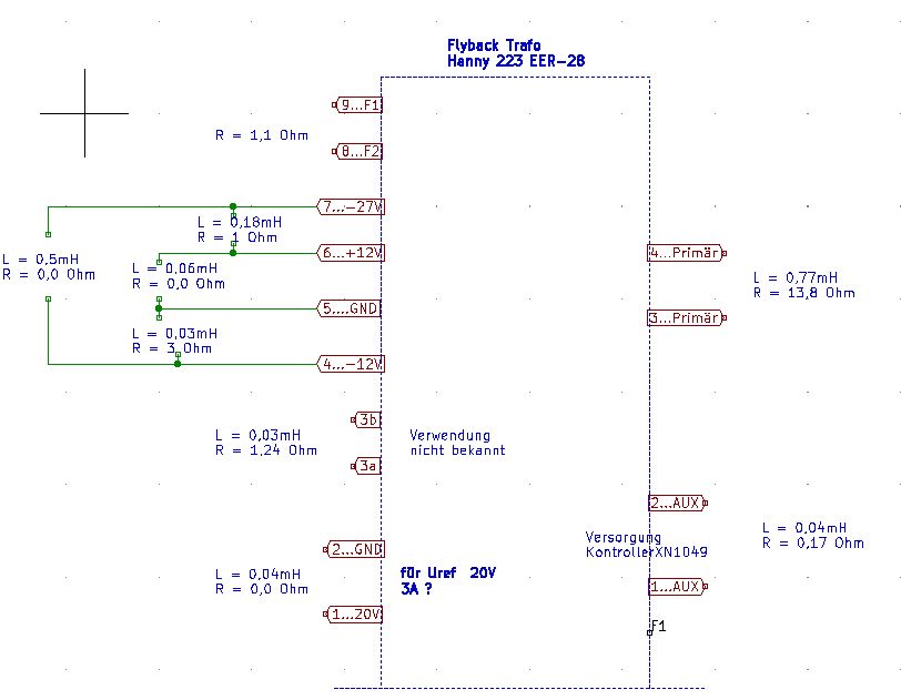

So, hier ist das Bild vom ausgebauten Trafo mit den Meßwerten. Einige Wicklungen zeigen 0 Ohm???
#6925867
Otto H. schrieb: > So, hier ist das Bild vom ausgebauten Trafo mit den Meßwerten. Sieht doch gleich viel plausibler aus. Das NT hat Weitbereichseingang? > Einige Wicklungen zeigen 0 Ohm??? Die haben schon ein ganz klein wenig mehr als 0 Ohm.
H. H. schrieb: > Otto H. schrieb: >> So, hier ist das Bild vom ausgebauten Trafo mit den Meßwerten. > > Sieht doch gleich viel plausibler aus. > > Das NT hat Weitbereichseingang? Nein, nur 230V > > >> Einige Wicklungen zeigen 0 Ohm??? > > Die haben schon ein ganz klein wenig mehr als 0 Ohm.
#6925888
Otto H. schrieb: > So, hier ist das Bild vom ausgebauten Trafo mit den Meßwerten. > Einige Wicklungen zeigen 0 Ohm??? Es sind ja auch nur 10-20 Windungen Kupferdraht. Klar daß da mit einem normalen Messgerät nicht sinnvoll messbar ist. Ist egal, die sind schon ok. Ich glaub du solltest die Hinweise in Richtung Dioden ernster nehmen, 35v Sperrspannung sind bei diesem Wandlertyp nix. Jetzt wo der Trafo schon draußen ist, speise doch versuchsweise mal mit dem Labornetzteil 20V zwischen D? und GND ein. Nur um zu schauen ein sekundärseitiger Kurzschluss vorliegt. (D? bezieht sich auf diesen Plan: Beitrag "Re: Flyback Trafo Schaltnetzteil" )

Otto H. schrieb: >> Das NT hat Weitbereichseingang? > Nein, nur 230V Dann hat die Primärwicklung recht wenig Induktivität.

Klemmglied an der Primärwicklung prüfen!
H. H. schrieb: > Klemmglied an der Primärwicklung prüfen! Klemmglied sagt mir nichts. Meinst du die Verbindung Wicklungsdraht mit Lötpin?
#6926905
Otto H. schrieb: > Klemmglied sagt mir nichts. Siehe Anhang.
H. H. schrieb: > Otto H. schrieb: >> Klemmglied sagt mir nichts. > > Siehe Anhang. Das KLemmglied ist OK. Beide Dioden D5 und D16 haben eine Durchlassspannung von 0,5V. Die Sperrfunktion ist OK. Anbei ein aktualisierter Schaltplan.
#6928032
Otto H. schrieb: > Das KLemmglied ist OK. Beide Dioden D5 und D16 haben eine > Durchlassspannung von 0,5V. Die Sperrfunktion ist OK. Das eine ist eine Z-Diode, wohl so 180V. ABer nach defektem Trafo sieht das für mich dennoch nicht aus.
H. H. schrieb: > Otto H. schrieb: >> Das KLemmglied ist OK. Beide Dioden D5 und D16 haben eine >> Durchlassspannung von 0,5V. Die Sperrfunktion ist OK. > > Das eine ist eine Z-Diode, wohl so 180V. > > ABer nach defektem Trafo sieht das für mich dennoch nicht aus. Es sieht ja so aus, dass die Primärseite schnell in die Sättigung geht, da wohl wenig Energie sekundärseitig abgerufen wird. Noch ein Sache: M. E. war der XN1049 defekt, den ich getauscht habe. Leider gab es das abgekündigte Bauteil nicht mehr im SMD- sondern nur im DIP-Gehäuse. Also war ein kleiner Umbau mit diversen Drähten notwendig. Auch wenn parasitäre Effekte am Werk sind, so darf die Primärseite trotzdem nicht innerhalb von 30ms in die Sättigung gehen. Was nu!
