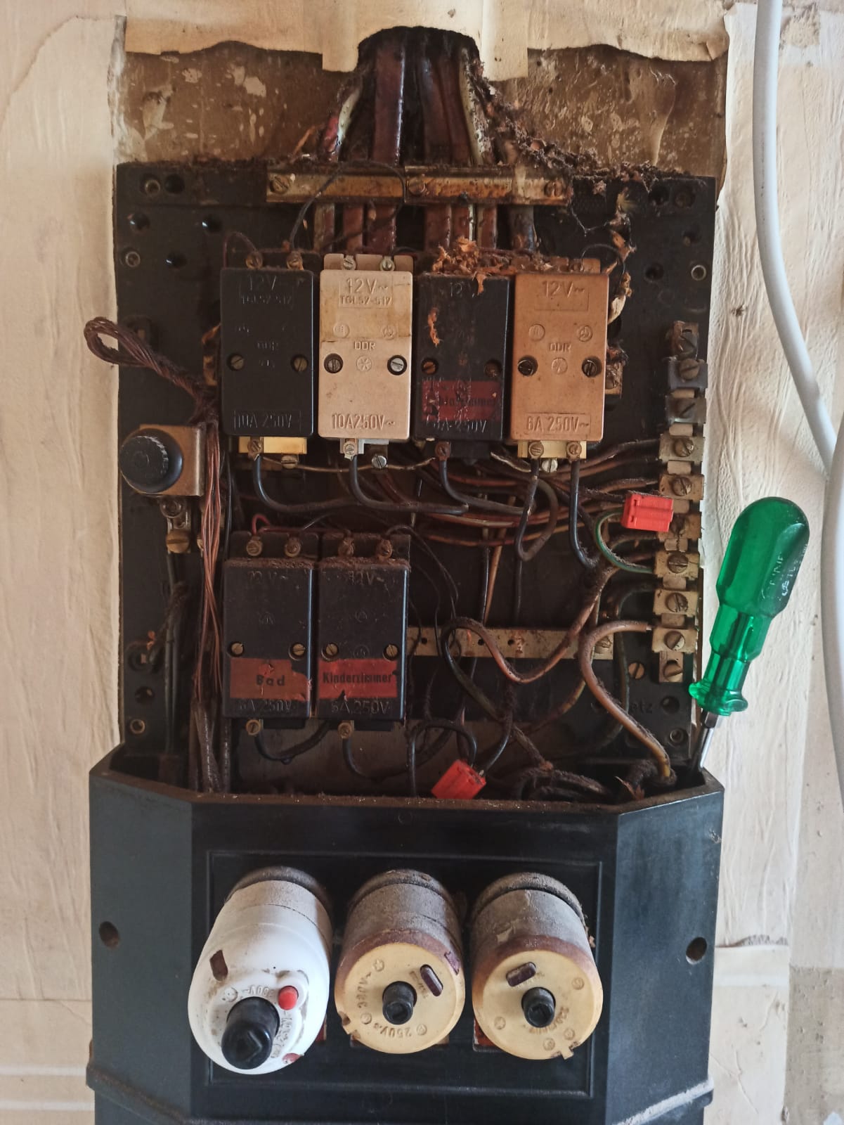

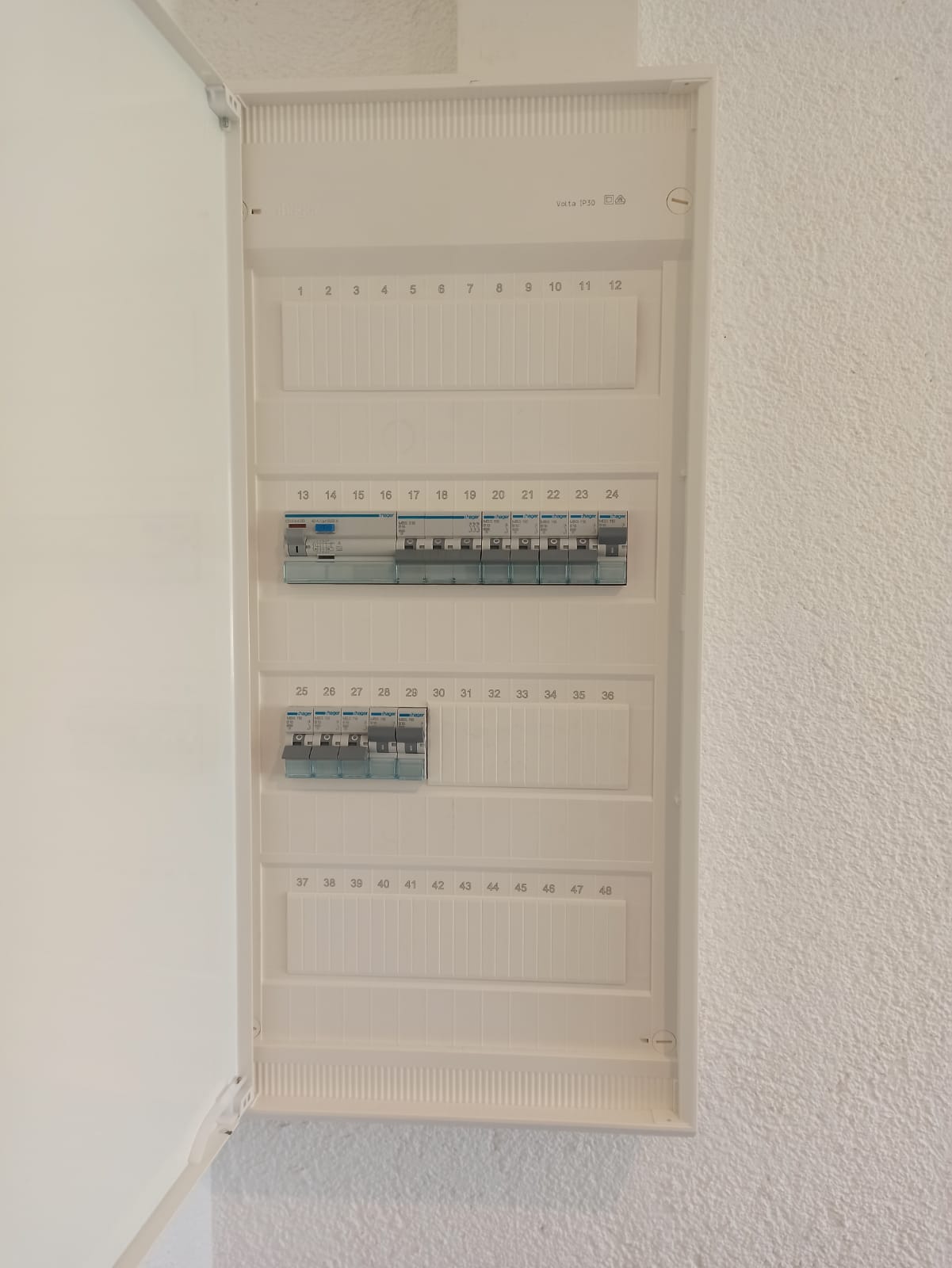

Hier mal eine Alt Elektrik aus den Anfang der Siebziger in einen
Altneubau.
Es ist alles noch im Original der Zeit.
Aber auch da wurde schon fragwürdig gepfuscht.
Steckdosen als Ringleitung mit 3 Adrigen 2,5 mmm2 ALU verlegt.
Das ist o.k.
der Anschluss zur Ringleitung aber aus einer Steckdose zum
Sicherungskasten 2 Adrig 2,5 mm2.
Das ist nicht ok. es sollte 3 Adrig sein.
Der Sicherungskasten wird von einer 2 Adrigen Kabel ,sieht aus wie 6
mm2,
vom Zähler (max 25A Sicherung) versorgt.
Glaube auch hier war damals schon ein § Adriges Kabel Vorschrift.
Keine weiteren Erdverbindungen.
Die klassische Nullung war besonders beliebt,auch weil jeder Fehlerstrom
nach den Zähler mit bezahlt werden musste und man es oft erst spät
merkte wenn der Zähler regelmäßig monatlich abgelesen wurde
von Bernd G. (Gast)
Ist doch astrein!
Mach das Ding bloß schnell wieder zu, oder hast du dort goldplattierte
Kontakte erwartet?
Mein Verteilerkasten in der Firma (Mitte 90) sieht auch nicht besser
aus.
von Andrea B. (stromteam)
Üblich in der DDR zu der Zeit, kein Pfusch.
Genau, bloß nicht den Bestandsschutz gefährden.
Sonst darfst Du die komplette Anlage einmal neu bauen.
von Phasenschieber S. (Gast)
> Altneubau.
Die gezeigten Bilder sind nicht aus der genannten Zeit, die sind viel
älter!
Anfang der Siebziger waren solche Installationen schon längst antik.
Ich schätze mal, daß diese Installation aus den frühen 50ern oder sogar
noch davor stammt.
von Andreas M. (andreas_m62)
In den 50ern gab es noch nicht solche Relais.
Da wurde auch noch nicht mit Niederspannungstastern gearbeitet.
In den 50ern ging die Netzspannung noch direkt über die Schalter zur
Lampe.
Auch die Sicherungsautomaten passen nicht in die 50er.
70er Jahre kommt schon hin.
Du irrst dich gewaltig.
Das einzig Neuartige in dem einen Bild ist der Schraubendreher.
Ich habe von 1965 bis 1968 eine Elektrikerlehre absolviert, da waren
solche Installationen schon längst antiquiert.
Zu dieser Zeit ging man dazu über, die bis dahin gebräuchlichen FU durch
modernere FI auszutauschen. Auch die klassische Nullung wurde zu dieser
Zeit nichtmehr angewandt.
Nein Quatsch, meine Elektrikerlehre ging von 1962 bis 1965.
1965 habe ich umgesattelt.
FI in dem Zeitraum in der DDR halte ich für eine gewagte Aussage. Wenn
man in Elektrikerforen nachliest ist die vorgestelle Installation auch
heute noch in Plattenbauten aktuell.

von Icke ®. (49636b65)
Wer im Glashaus sitzt...
Ich bin 1972 mit meinen Eltern in ein solches, frisch errichtetes
DDR-Neubaugebiet umgezogen. Und dort waren exakt solche Installationen
üblich. Die meisten gibt es heute noch, weil die (2-adrigen) Leitungen
im Estrich des Fußbodens eingegossen sind. FI-Schalter wurden zu dieser
Zeit nicht verbaut. Die hat man erst in den späten 90ern nachgerüstet,
aber auch nur für den Stromkreis des Badezimmers.

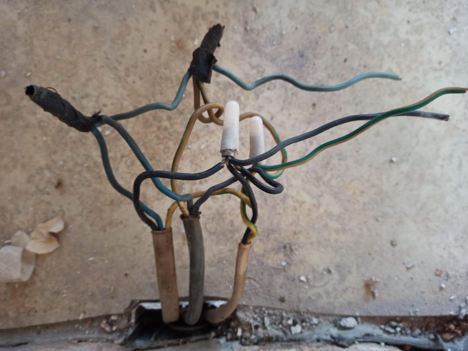

von Al. K. (alterknacker)
> Die gezeigten Bilder oben sind definitiv aus einer Zeit vor 1962!
> ....oder meinetwegen aus der DDR.
Der Alt Neubau wurde ca 1972 errichtet, glaube halbe geplante Lebenszeit
erreicht.
Es war eine damals übliche Installation wie einige dies auch erkannten.
Pfusch ist nur wenn Schuko Steckdosen als Ringleitung 3 Adrig
angeschlossen werden und in der Küche als Anschlusspunkt eine Steckdose
genommen wird, welche mit einer 2 Adrig Leitung eingegossen im Boden zum
Sicherungskasten führt.
Sind etwa 2 m.
Diese Installation hätte mindestens 1990 ohne großen Aufwand mit einen
FI ausgerüstet werden können.
Das ist/war IMHO keine originale Installation. Da hat jemand
nachträglich dran gebastelt.
Nein, das ist Original.
Ist an den 2 Adrigen Kabeln auch erkennbar.
Es ist die Zwingende Verbindung vom Sicherungskasten
zum Steckdosenkreis.
Leicht hätte man , wenn es schnell und billig  sein sollte
einfach dieses 2Adrige gegen ein Dreiadriges Kabel ersetzt
und einen FI eingebaut.
Icke ®. schrieb:
> Vielleicht hättest du den TE gleich nach dem Standort fragen sollen ;-)
Altneubau ist schon hinweisend.;-))

mmkay. Von den Neubauten, wo im Estrich verlegt wurde, kenn ich generell
nur 2-polige Leitungen. Die Nullbrücke wurde direkt in der Steckdose
gesetzt. Insofern ist die 3-polige Ringleitung sogar ein
Sicherheitsgewinn. Das Problem mit der Nullung ist ja folgendes. Bei
einer Unterbrechung des Nulleiters irgendwo in der Verkabelung, führt
der Schutzleiter aller nachfolgenden Steckdosen Netzspannung, wenn an
einer davon ein eingeschaltetes Gerät steckt. Deswegen hat man die
zwecks Kabeleinsparung eingeführte Nullung später wieder verworfen.

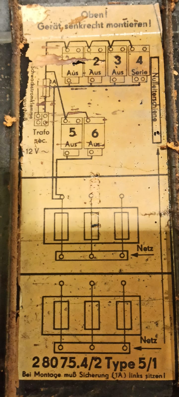

Das Label DDR auf den Stromstoßschaltern in Verbindung mit Alu-Leitungen
sind schon recht eindeutig, was den Montageort betrifft.
In Plattenbauten können Renovierungen nur auf-Putz vorgenommen werden,
beim Schlitzen bekommt der Statiker einen Herzkasper.

Lotta  . schrieb:
> Gab es eigentlich im Westen auch Plattenbauten mit
> vertikaler Schwachstromverdrahtung / Stromstoßsteuerung,
> oder ist das ne reine "Ost-Erfindung"?
Von meinem ersten Erlebnis in einer "Platte" Anfang der 90er Jahre
erinnere ich mich an die Stromstoßsteuerung für den Lichtschalter im
Badezimmer. Aber auch nur dort.
Ist wohl ne Ost-Erfindung. Im Westen wurde Stromstoßrelais eingesetzt
z.B. in Treppenhäusern, wo von sehr vielen Stellen geschaltet wurde.
A propos Treppenhäuser in der "Platte". Hier fielen mir die
zentimeterbreiten Fugen zwischen den Beton-Elementen auf. Gruselig.
Praktisch nur beim Fegen, indem der Dreck durch die Fuge an das darunter
liegende Stockwerk weitergegeben werden konnte.
In den Anfang der 70er gebauten Wohnblöcken war das Standard für alle
Zimmer. Etwas später wurden dann die Kabel nicht mehr eingegossen,
sondern Aufputz verlegt. Ja, das sah ziemlich Kacke aus und die
geklebten Kabelkanäle lösten sich oft von der Wand. Zudem wurden wieder
normale Schalter verwendet. Erstaunlicherweise funktionieren die
Stromstoßrelais aus den 70ern immer noch  und müssen nur selten
ausgewechselt werden.
Interessant. Also mein Erlebnis bezieht sich auf eine einzige "Platte",
die war in Eisenhüttenstadt. Baujahr unbekannt. Deshalb kann ich nicht
wirklich mitreden. Mich verblüffte die Stromstoßregelung nur im
Badezinmmer zwar, ich konnte es andererseits auch gut nachvollziehen.
Diese Schukosteckdosen sind in der Stube eingebaut, Kupfer auf Alu
gequetscht,
was auch in DDR Zeiten erlaubt war.
Diese Dosen sind mit Torxschrauben befestigt.
Sind also nach 1990 angebaut worden, an die alte Kabellasche.
Interessant sind diese in Amerika verbreiteten Schraubverbinder.
sind hier in Dschland sehr ungewöhnlich, zumindest in
Hausinstallationen.
> Du Armer, schmeiß deinen Pass weg und melde dich als Asyl-Suchender,
> dann bekommst du eine bessere Wohnung.
Die Wohnung ist nicht für mich, wird aber entsprechend hergerichtet.
Wenn eine ordentliche Küche und Bad rein soll, möchte man auch einen
3 Phasenanschluss mit wenigstens 3*25A, wegen Herd und Warmwasser
Durchflussheizer.
Der Block ist voll saniert und es sind Eigentumswohnungen.
Wenn es meine Wohnung wäre, hätte ich bestimmt für die frei werdende
Ringleitung eine Aufgabe gefunden.
Sind ja alle Zimmer verbunden.
von Sven L. (sven_rvbg)
> Hausinstallationen.
Das sind keine Schraub / Dreh verbinder.
Das sind mit Kontaktfett gefüllte Hülsen aus Alu, die an einem Ende
geschlossen sind. Darauf kommt eine Isolierhülse.

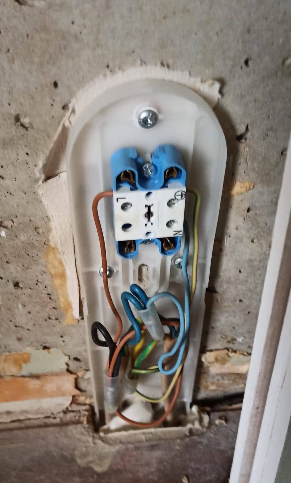

> gequetscht,
Es gibt Hersteller, die sich auf den Markt der ehemaligen
DDR-Installation spezialisiert haben und entsprechende Produkte zum
Austausch anbieten.
So gibt es diese Sockelsteckdosen, Taster und auch Relais.
ELSO, gab es damals schon in der DDR, gehört jetzt zu Schneider
https://de.wikipedia.org/wiki/Elektroinstallation_Sondershausen
Interessant, die Kabel sehen aber nach Kupfer aus. Gibt es da keine
Probleme bezügl. Galvanik?
Das vestehende Flachkabel rechts ist ein übliches DDR-Kabel 3x2,5mm²
Alu.
Um die Korrosion zu vermeiden ist das Kontaktfett in den Hülsen.
Von Wago gab und gibt es auch Alu Plus Paste, die hat man in die Klemmen
gespritzt und dann darf man Aluleiter einführen!
Alu und Kupfer kommen auch heutzutage in der Energietechnik zusammen.
Da gibt es dann entsprechende Kabelschuhe oder AlCU Scheiben als
Übergang.
Auch im Schaltschrankbau gibt es Sammelschienen, die einen Alu-Kern
haben und mit Kupfer beschichtet sind.
Nein, die Hülsen wurden nach dem Einstecken der Kabel mit einer Zange
verpreßt. In Verbindung mit dem Fett kann Feuchtigkeit nicht zwischen
die verschiedenen Metalle gelangen und ohne die keine Elektrolyse
auftreten.
> verpreßt.
Stimmt, das habe ich unterschlagen, das die Hülsen gepresst werde ;)
Meist mit einer Kerbpressung auf einer Seite.

von Frank D. (Firma: Spezialeinheit) (feuerstein7)
Die Quetschverbinder zu DDR-Zeiten waren aber gar nicht mal so schlecht.
Auch im Industriebereich wo oft große Ströme fließen gab es dort kaum
Probleme. Die Problematik bei der Alukabelklemmerei war übrigens nicht
durch Galvanik begründet, sondern durch die plastische Verformung des
Aluminiums. Kupfer federt gewissermaßen nach wenn es festgeklemmt wird.
Alu wird einfach nur plattgepresst.

Allgemein wird Alu schlechter hingestellt, als es ist.
Im Netzbau wird es in Ost wie West nach wie vcr eingesetzt, in
Niederspannung wie Mittelspannung.
Ich hab mir in die Garage auch Alu gezogen, da Kupfer wesentlich teuerer
gewesen wäre.
von Sven F. (doncarlos)
Das Teil da an der Wand ist doch sicher nur für die Beleuchtung, und
auch da fehlt noch Einiges, und die blanken Drähte links bei der
Geräte-Sicherung deuten auf den Nieder-U-Steuer-I-Kreis hin?
Bei 7 Ableitungen nach oben kommen die Steuerleitungen dann aber wohl
von unten, der 12 V~ Trafo für die Relais wude wohl schon verhökert,
oder sitzt in einer anderen UV?
6x Relais und 7 Ableitungen erklärt dann wohl einen 1x
Steck-Dosen-I-Kreis, dann wäre das eine logische VT.
Rechts ist dann die N-Schiene u. die abgesicherten I-Kreise als Phase
gehen direkt auf die Relais?
Ein Neuzeit- oder Jung-Eli bekommt da doch echt das Grübeln.
Von der Logik war das also die Beleuchtungs-VT, weil alle Ableitungen
nach oben weg gingen, wo ja die Lampenauslässe alles samt waren, an der
Decke!
Oder sind die paar Si. (3x) auch für die Steckdosen gewesen, die dann
sicher nach unten abgingen.
Die nach oben gehenden Kabel sind für die Beleuchtung zuständig. Sie
wurden über den (Estrich-)Fußboden der darüberliegenden Etage geführt
und dann mit Bohrlöchern durch die Decke wieder nach unten. Eines der
Relais (müßte im Bild das oben rechts sein) ist mehrstufig ausgeführt
und schaltete zwei Lampen im Wohnzimmer. Dazu drückt man den Taster
mehrfach, die Lampen schalten nach dem Schema Aus/Aus, Ein/Aus, Ein/Ein,
Aus/Ein, Aus/Aus. Daher 7 Kabel mit 6 Relais. Die 12V Schaltspannung
wird nicht wohnungsweise, sondern zentral mit einem Trafo im Keller
bereitgestellt (eine hervorragende Möglichkeit für Kinderstreiche, lol).
Die Kabel zu den Steckdosenkreisen und die Lichtsteuerkabel gehen nach
unten weg (nicht im Bild zu sehen) und sind im Estrich des Fußbodens
eingegossen.
Manche haben bei Sanierung auch die Sicherung vergessen,
das kann manchmal nicht gut gehen.
Frank D. schrieb:
so war es..
Icke ®. schrieb:
perfekt
..nur der 12V Trafo sitzt nicht im Keller.
Jeder Aufgang hat einen im Kabelschacht Parterre.
Möglicherweise unterschiedlich. Bei uns war er im Keller. Wir haben den
als Kinder gern mal stromlos gemacht.. 8P
Was auch nicht so ganz zu verstehen ist nach der damaligen
Material-Mangel-Situation, extra Eltakos einzusetzen womit dann noch
mehr Material und AZ (Arbeitszeit) gebraucht wird?
Die Steuerleitungen waren glaube ich alle Fernmeldekabel, also CU-Draht
u. für die Relais die Spulen das gleiche Drama.
Einziger Vorteil die Kinder waren da ein wenig geschützt wgn. SK-U, nur
ob das der Grund war?
Die Verkabelung zu den Steckdosen war auch sternförmig wie bei den
Lampen?
Die WBS-70-Baureihe, so hießen die doch glaube ich damals, war damit
nicht so ganz durchdacht?
Nach den heutigen Install.Methoden ließe sich da noch Einiges ggü.
früher einsparen. Zu jedem Raum 1x NYM 5x1,5 mm2, Aufteilung in Lampen
u. Steckdosen-Kreis an irgend´nem Schalter oder UP-Dose, u. von dort
dann weiter.
Nicht von der UV hin zu jeder Brennstelle u. Steckdose 1x Kabel, war
dann  halt wohl auf Einfach-Heit optimiert.
Bei den damaligen VEB- u. Kombinatsmethoden weiß man heute aber wohl
nicht mehr welcher Planer aka Ökonom das damals sich nach welchem Schema
so ausgedacht hat?
In den FertigBetonElementen waren die Kabel garantiert noch nicht drin?
Mit den Werkzeugen damals aka SBM u. Bohrer war das auch so ein Dilemma,
auf der einen Seite bockknüppelharter Beton, aber keine wirklichen
entsprechenden Maschinen oder gar Bohrer.
Ggü. heute, wo da meist Yton oder KS als Mauerwerk verwendet wird, war
damals wohl auf Atomschlag-Sicherheit u. Erbebenbeständigkeit alles
konstruiert? Billiger als heute kanns nicht gewesen sein, eher immens
teurer, vergleichsweise?

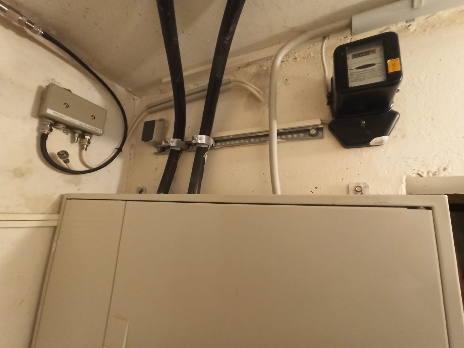

In der von mir benannten Wohnung bekommt jeder Raum eine abgehängte
Decke.
Die Deckenlampen werden mit Batterielosen Funkschalter betätigt.
Es könnte nur mit der Elektroenergieversorgung klamm werden da der
Eingang
8 Wohnungseinheiten nur einen möglicherweise 3*65 A Anschluss hat.
Die anderen Eingänge könnten einen 160/200 A Zuleitung haben.
Mal sehen was der Energieversorger dazu sagt/macht.
Im Bild der Energieabgang zu den je 3*8  Wohnungseinheiten.

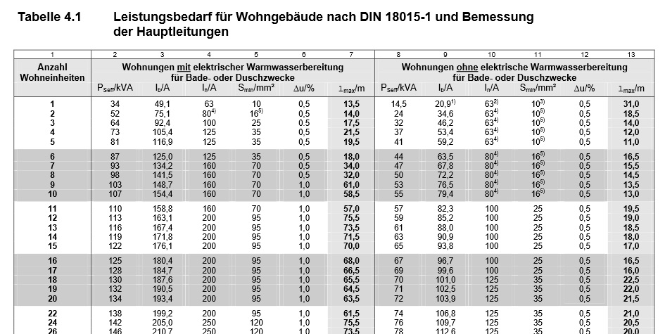

> Eingang 8 Wohnungseinheiten nur einen möglicherweise 3*65 A Anschluss hat.
Mit den 3x 65 A sind 3x Zuleitungen mit je 3 Ph oder nur 1 Zuleitung mit
3x Phasen a 63 A gemeint?
Wie wird dort das Warmwasser erzeugt, und Heizung sicherlich nicht
elektrisch?
Bei nur 3x Ph wirds am Wochenende zur Vormittagszeit, wenn alle ihren
Herd anschmeißen, aber echt knapp.
230V~ x ca. 24A (8A x 3Ph)= 5,5 kW pro Whng auf 3 Phasen ist ja wohl ein
Witz?
Die Elektrik im Keller ist aber nicht so alt wie in den Whngn..
Wie aus dem Bild 1 zu sehen ist da nur 1x Zuleitung zu den 8x WE, auch
wenn dann 2 abgehen.
Die Lokation ist in Sachsen-Anhalt?
> Witz?
Thüringen
Der aktuelle Stand im bezeichneten Eingang:
5 Wohnungen 1 Phasig max 25A   mit Gas
1 Wohnung 1 Phasig max 25A alles Elektrisch mit 30l Beuler/Dusche
Hier eine Bodensteckdosen Verdrahtung, verschwindet aber jetzt-
Rechts die Drei Anschlüsse war die Steckdose.
Das 2 Adrige Kabel geht eingegossen im Boden dann an der Wand im
Aufputzrohr
zur Sicherungsverteilung welche 2 Polig vom Zähler versorgt wird.
Ein Dreiadriges Kabel geht zur Steckdosenringleitung.
Das andere könnte zu einer 3polig angeschlossene Steckdose in der Küche
sein.
Na, bald ist die Altverdrahtung Geschichte.
von Harald W. (wilhelms)
Icke ®. schrieb:
> Eines der
> Aus/Ein, Aus/Aus.
Zeichnung von der Sicherungsverteilung.
Altelektrik vollkommen entfernt und ersetzt.
Nur als Inf.
Und jetzt paar Bilder vom neuen zu posten, um dem Thread etwas mehr Sinn
zu geben, dazu fehlt dir die Lust?
Am Anfang viel Bla über den damaligen Ist-Stand und nun?
Wie wurden angesprochene Probleme gelöst?
Langsam geht es den Ende zu.
nur -1 was soll das.
von M. P. (matze7779)
Weil deine neue "Verteilung" schon jetzt nicht dem Stand der Technik
entspricht.
Beitrag #7048640 wurde von einem Moderator gelöscht.
> entspricht.
Jetzt aber präziser aufklären sonst wäre es nur Gerede
harmlos bezeichnet..

von Stefan F. (Gast)
> entspricht.
Das interessiert mich (als nicht Fachmann). Was müsste er ändern, um dem
aktuellen Stand zu entsprechen?
1. Nur ein FI für die ganze Verteilung verbaut.
Bei auslösen eines FIs darf nicht die ganze Anlage Stromlos sein.
2. Laut aktueller DIN sind max. 6 Leitungsschutzschalter pro 4 - poligen
FI-Schutzschalter (30mA) zulässig.
Diese DIN ist keine "Pflicht"! Entspricht aber dem "Anerkannten stand
der Technik" und müsste extra mit dem Elektriker "ausgeschlossen"
werden.
https://www.elektrikerwissen.de/anzahl-ls-schalter-pro-fehlerstromschutzschalter-rcd/
Davon abgesehen: Besser als vorher ist es ;)
Aber wenn man es schon neu macht wären die 40€ für den zweiten FI auch
drin gewesen.
Wir haben vor 2 Jahren eine neue Verteilung (samt Zuleitung vom Keller
zur Mietwohnung) erhalten. In dem Verteilerkasten befinden sich zwei FI
Schalter, aber nur einer wird benutzt.
Der zweite FI ist für den (nicht vorhandenen) Elektroherd reserviert.
Wenn bei uns der eine genutzte FI raus Springt, dann ist alles
zappenduster. Demnach wäre unsere Installation fehlerhaft, richtig?
> poligen FI-Schutzschalter (30mA) zulässig.
Immerhin das trifft bei uns zu. Die Elektriker haben einen vormontierten
Kasten mitgebracht, wo das schon so festgelegt war.
Wir haben zusätzlich noch Überspannungsableiter. Sind die Pflicht bzw.
gehören sie zum aktuellen Stand der Technik? Oder ist das ein optionales
Goodie?
Naja... Die Vorschrift sagt nur das nicht die ganze Anlage Stromlos sein
darf.
Das ist ja bei dir gegeben.
Der Zweck der Vorschrift ist eigentlich das z.B. das Licht im ganzen
Haus aus ist und Du die Treppe herunter fällst.
Also Vorschrift erfüllt. Sinn und Zweck vom Elektiker nicht erkannt.
> Die Beleuchtung im Treppenhaus ist unabhängig von meiner Wohnung. Da
> haben sie nochmal Glück gehabt :-)
Diese Vorschriften sind natürlich allgemein gehalten. Und in der Praxis
muss man das mit "Vernunft" sehen.
Bei einer 1-Zimmer Wohnung bist Du bei Ausfall evtl. nur 5 Meter vom
Treppenhaus entfernt.
Bei einem 300m² Haus ist es schon was anderes wenn Du gerade auf dem
Dachboden bist wenn es komplett dunkel wird.
Auch muss man bedenken das Besucher anwesend sein können die den Weg
nicht "im Schlaf" kennen.
Ich hab in meinem Haus auch nur zwei FIs. Und die 6er Regel kam erst
nachher.
Aber die Räume so auf die FIs aufgeteilt das der nächste Raum noch Strom
hat.
Und die 6er Regel macht schon Sinn. Wenn ich die Sicherung von meinem
Technikraum (viele kleine Schaltnetzteile) raus nehme muss ich vorher
ein paar Steckernetzteile aus der Steckdose nehmen. Sonst kommt der FI.
