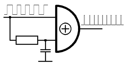

Falls alles nichts hilft, könnte man noch aus einem XOR-Gatter einen Frequenzverdoppler bauen und aus den 3 restlichen XOR-Gattern ein davorgeschaltetes Monoflop. Die RC-Glieder dürfen aber nicht zu groß sein, damit auch noch Drehzahlen über 10.000 1/min sicher angezeigt werden.
