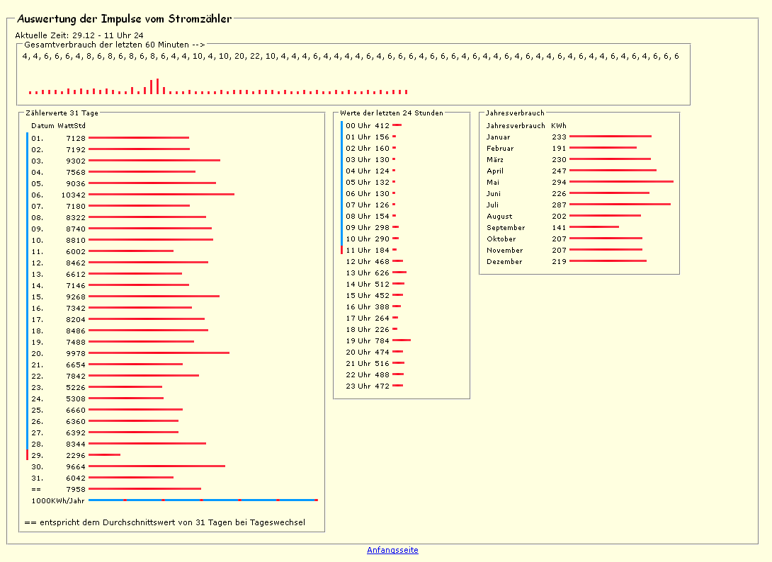

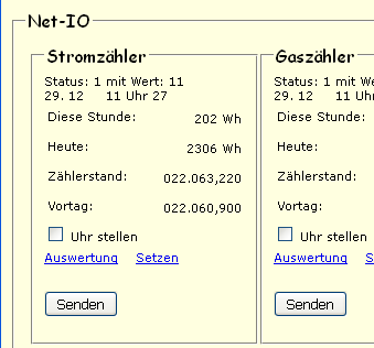

Hallo, ich zähle die SO- Impulse mit einem kleinen ATtiny. Nur dort
werden  Werte gespeichert und können über den I2C- Bus abgefragt werden.
Auch die Zählerstände beim Monatswechsel sowie des Vortages werden
gespeichert. Ein Net-IO von Pollin dient zur Anzeige der Werte.
Vielleicht ist das ja ein Weg für Dich.
Gruß Carsten
