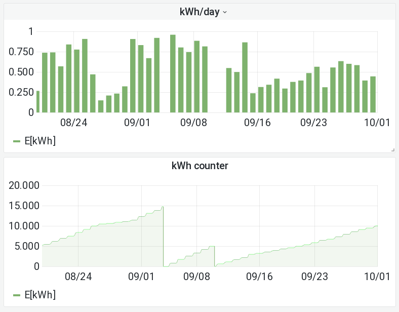

eine influxdb wird fleißig von recht doofen Strommesssteckdosen(Wh
Zählerstände) gefüttert.
Bei einem Umstecken der Strommesssteckdosen fangen sie wieder mit 0Wh
an.
Wie erreiche ich, dass auch an Tagen mit Zähler reset ein halbwegs
sinnvoller Wert im kWh/Tag Diagramm erscheint?
Z.Z. verwende ich:
[code]
SELECT non_negative_derivative(max("wh"), 1d)/1000 FROM "m1" WHERE
("alias" = 'iot-trash-Nr7') AND $timeFilter GROUP BY time(1d)
fill(previous)
[code]
Das selbe Problem habe ich auch mit den Byte/Paket Zählern von Routern
und Switches..
