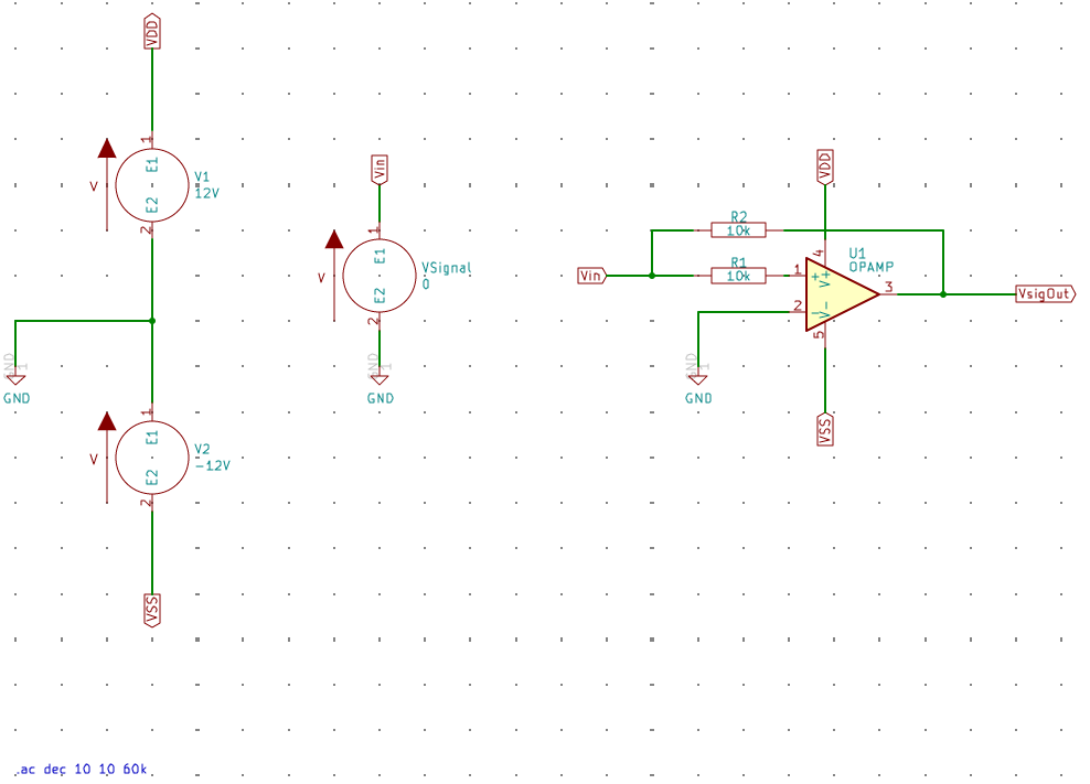

Anfängerfrage zu KiCad / ngspice: Spannungslabels?
OP #6924693
vorab: Ich bin kompletter Anfänger in ngspice. Wenn ihr mir also eine
Zeile schreibt, was ich zu korrigerien habe oder so, dann bitte ganz
genau in welcher Datei in welchem Ordner! Sonst kapiere ich gar nix.
Oder wenn ich was nachinstallieren soll, bitte auch Schritt für Schritt.
ich versuche mich gerade an einer ngspice Simulation im KiCad (5.1.5).
Beim Starten der Simulation erhalte ich:
> warning, can't find model vdd
> Circuit: KiCad schematic
> Error on line 6 :
> u1 net-_r1-pad1_ 0 vsigout vdd vss opamp
> Unable to find definition of model vdd - default assumed
> unknown parameter (vss)
> Doing analysis at TEMP = 27,000000 and TNOM = 27,000000
> Reference value :  1,00000e+01
> No. of Data Rows : 38
Ich hatte halt gedacht (ja, da wird der Fehler liegen ^^), dass wenn die
Spannungsquelle nen Wert hat, kriegt das Label das mit, und ich muss da
nix definieren.
Help! =)

Wenn ich das Problem hätte, würde ich zuerst versuchen, ohne Labels
auszukommen (zumal die Schaltung ja sehr übersichtlich ist). D.h. alle
VDD, alle VSS und Vin jeweils mit "wires" verbinden und die Labels
löschen.

HolgerT schrieb:
> Carsten P. schrieb:
>> Vin für die Simulation
>> brauche ich ja auf jeden Fall
> Verstehe ich nicht. Du verwendest doch den Generator VSignal. Den mit
> Vin verbinden und das Label dafür weglassen.
Ich sagte ja blutiger Anfänger, ich dachte, das muss so sein, dass die
Generatoren, auf die sich die .abc Texte beziehen, so mit Label sein
müssen.
Wenn ich nachher Zeit habe und am privaten PC bin, teste ich das!
Nochmals Danke!
