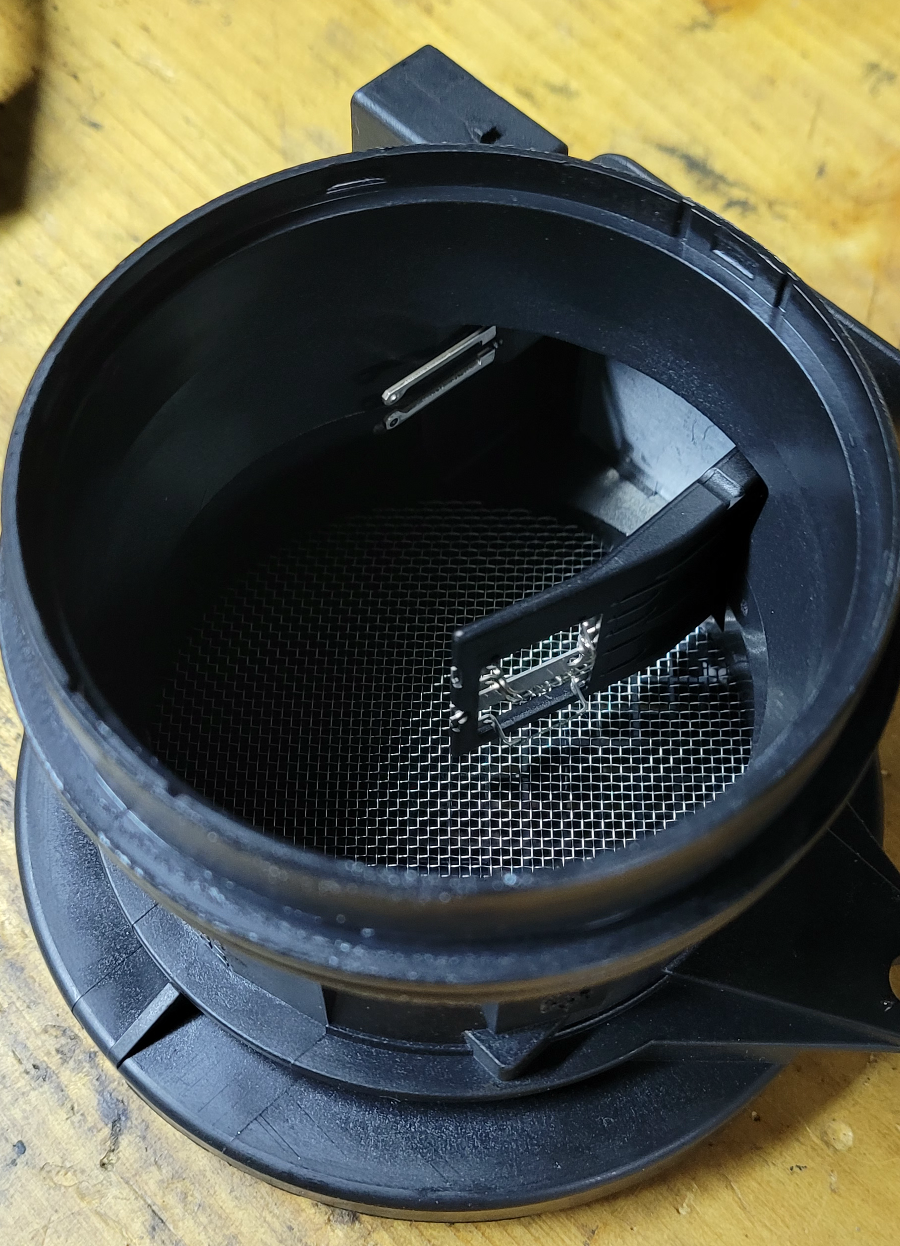

mein Benz mit 1,8l Kompr.-M271-Motor (km-Stand 217.000) hat seit ca.
15.000km Probleme mit Fehlercodes wie P0101, Mass Air Flow (MAF)
Circuit/Performance Malfunction.
Luftmassensensor, Lambdasonden, Kerzen, Luftfilter: wurden vor ca.
5.000km erneuert. Mehrere Fehlercodes veranlassten die Werkstatt zu
diesem grossen Tausch. Danach nur etwas niedriger Leerlauf, was nie
störte.
Nun sanken die Temperaturen, die MIL leuchtet und nur der P0101 wird
ausgewiesen.
Habe den Luftmassensensor ausgebaut. Dabei stellte ich fest:
- Öl im Luftfilterkasten, das Filterelement sah aber frisch aus
- Verbindungsrohr vom Luftmassensensor gen Kompressor ist verbunden mit
Schlauch, welcher nach dem Luftmassensensor einmündet. Das Rohr ist
ölig; steht es Kopf, tropft es heraus
- der Ansaugkanal am Luftfiltereinlass war nur oben eingehängt, unten
nicht. Hatte die Werkstatt leider vergessen und das könnte die Ursache
für den zu niedrigen Leerlauf sein. Über den Spalt könnte Motoröl in den
LuFi gesaugt worden sein. Das Öl kriecht im Nockenwellenbereich herum.
Nun endlich zu meinen Fragen an die Forenmitglieder: der
Luftmassensensor - siehe Dateianhang - scheint sauber zu sein. Ich fand
ja "hinter" dem LuFi und vor der Schlauchmündung auch kein Öl.
Frage 1: betrachtet Ihr den Sensor als sauber?
Frage 2: man sieht an dem mittigen Steg Drähte. An den zwei Zungen
weiter aussen aber nichts. Sind die Zungen in OK?
Frage 3: wozu die Zungen?
vielen Dank
Grüsse, Thomas

Ich vermute mal, die Werkstatt hat, anstatt nach dem Fehler zu suchen,
aus Ratlosigkeit einfach mal grosszügig Teile ersetzt.
Dein Problem ist IMHO nicht der LMM sondern in der Ansaugung zu suchen.
Das von dir beschriebene Öl gehört da nicht hin. Könnte evtl. das Ventil
der Kurbelgehäuseentlüftung sein. Das würde auch die Fehlermeldung LMM
erklären, weil durch die defekte Kubelgehäuseentlüftung Luft "am LLM
vorbei" angesaugt wird und somit dessen Werte nicht mehr in den
zulässigen Toleranzen liegen.

Ich tippe ebenfalls auf Neben- bzw Fremdluft über defekte Schläuche.
Nicht ganz abgwegig ist auch ein Kabelschaden am LMM.

Wenn die Kiste eine KGE hat, wie eigentlich alles in den letzten
20Jahren und die nicht vor kurzem schon erneuert wurde dann ist es sehr
sinnvoll die mindestens mal zu pruefen. Da sind immer irgendwelche
Gummischnullis drin die in heissen Oeldaempfen rumwedeln und irgendwann
reissen, hart werden oder sonst irgendwie komisch. Auf jeden fall eine
gern gesehene Fehlerursache.
Und Luftmassenmesser moegen es auch nicht besonders wenn sie eine duenne
Oelschicht drauf haben. Mindestens arbeiten sie dann nicht mehr genau.

Hatte vor Jahren ein ähnliches Problem mit einem VW Passat
(1.6l-Benziner, 1996er Baujahr). Wollte aufgrund der Fehlermeldungen
zunächst den Luftmassenmesser tauschen, fand dann aber, daß der Preis
des Ersatzteils einen Rettungsversuch des alten Teils rechtfertigte.
Habe also den LMM ausgebaut, eine Nacht in Isopropanol eingelegt, dann
vorsichtig mit einem weichen Pinsel gereinigt und auf der Heizung
austrocknen lassen. Verschmutzungen waren mit dem Auge vorher übrigens
nicht erkennbar, aber ein hauchdünner Film reicht vermutlich schon...
Parallel dazu habe ich nach der Ursache der Verölung und des unruhigen
Leerlaufs gesucht und tatsächlich mehrere undichte Nähte an einigen
Kunststoffformschläuchen entdeckt. Das Auto fuhr nach der Reparatur noch
einige Jahre ohne Auffälligkeiten mit dem alten Luftmassenmesser.

ich kann aus Erfahrung sagen das beim M271 die folgenden Kleinigkeiten
passieren:
Schläuche der Voll/Teillastentlüftung zerbröseln -> Falschluft.
Einer davon Sitzt unter dem Ladeluftverteilerrohr und hat ein kleines
Rückschlagventil.
Du schreibst Kompressor, hast also noch das gute "alte" Baumuster.
Da war das definitiv so.
Die Stellmagnete der Nockenwellenverstellung könnten ölundicht sein.
Das würde bedeuten das Motoröl durch den Magnet in das abgedichtete
Steckergehäuse läuft. Die Kapillarwirkung zieht das Öl in den
Leitungssatz.
Als Abhilfe gab es einen Ölstop Adapterleitungssatz...
Sollte das Öl schon im Leitungssatz sein verteilt es sich über das
Motorsteuergerät überall hin. Besonders übel da die O2 Sonde Ihre
Referenzluft über die Leitung bezieht und jetzt ev. schon im Öl ersoffen
ist.
Das wäre ein Fehler den ich dir nicht Wünsche ;)

Hast du dir den Ladeluftkühler auf Beschäftigungen angeschaut? Das Öl
stammt vermutlich aus dem Kompressor, das Auto ist ja auch nicht mehr
das jüngste.

Einfach auf Verdacht alles tauschen würde ich jetzt nicht. Am besten
wäre es doch zunächst auf Undichtigkeiten zu testen. Die Profis drücken
dazu das Ansaugsystem mit einer speziellen Nebelmaschine ab. Sowas kann
man sich aber auch selber bauen oder mit Zigarettenqualm improvisieren.
