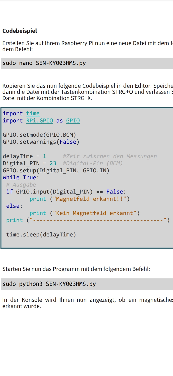

Ich habe hier ein Programm für den Raspberry Pi, die Programiersprache ist Phyton. Ich vermisse eine Abbruchbedingung der Schleife. Wie kann das Programm jemals abgebrochen werden?

Strg+C

Schleimbeutelentzündungsvermeider schrieb: >sudo nano Sag deinem Lehrer einfach, dass er ein Spinner ist.
#6925196
Schleimbeutelentzündungsvermeider schrieb: > Wie kann > das Programm jemals abgebrochen werden? Linux kennt Signale, ein solches kann man an den Prozess senden. https://de.wikipedia.org/wiki/Signal_(Unix) Der Sinn einer while(true) Schleife ist ja grade der, eben nicht nach einem Durchlauf abzubrechen. Damit wird quasi das OS bei einer minimalen Softwarekonfig eines µC ersetzt.
#6925218
c-hater schrieb: > Schleimbeutelentzündungsvermeider schrieb: > >> sudo nano > > Sag deinem Lehrer einfach, dass er ein Spinner ist. Das ist ein Ausschnitt aus dem Raspberry Pi Pico Datenblatt, das man bei Pollin herunterladen kann. Leider habe ich von Linux nicht annähernd die Ahnung, so verstehe ich deine Kritik nicht. Deshalb gibt's für dich heute keinen 10€ Rossmann Gutschein :-( Schleimbeutelentzündungsvermeider schrieb: > Leider habe ich von Linux nicht annähernd die > Ahnung Das erste, was du lernen muß, ist, daß man -never ever- etwas als root tut, wenn es nicht zwingend erforderlich ist. Dein Lehrer hat sein "KnowHow" scheinbar auch aus der "YouTube-Uni"... c-hater hat vollkommen Recht! Antwort schreiben |
