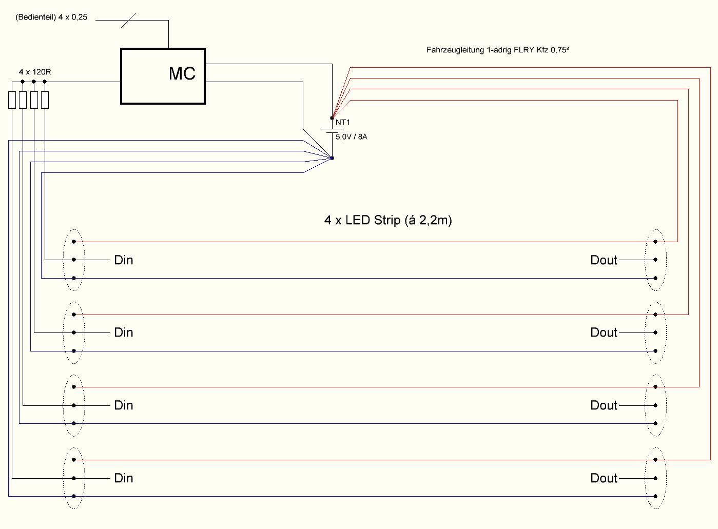

Hallo miteinander !
ich suche ein 5V / 20A Netzteil, das ich bedenkenlos unter einem
Küchenunterschrank verbauen / hinlegen kann. Es läge direkt auf
Steinfliesen, weit weg von jeglichen Wasserleitungen. Abstand zum Holz
der Küchenmöbel (Schubladen) darüber ca. 10-20 cm. Berührung unmöglich,
da es hinter den Sockelleisten ruhen würde.
Bin ich da mit einem einfachen geschlossenem Schaltnetzteil von Meanwell
(diese preiswerten Dinger im geerdetem Metallkäfig) auf der sicheren
Seite, pack ich das Ding besser in einen ausreichend großen
Verteilerkasten oder lieber gleich eine andere Spezifikation ? Es geht
mir vorrangig um Brandschutz.

Was sagen die Experten zu den geschlossenen Schaltnetzteilen von
Meanwell (siehe Anhang) in einem ausreichen großem Aufputzkasten mit
Lüftungsschlitzen ?

von Helge (Gast)
Wenns eh 6 Streifen sind, lassen sich die 20A doch gut aufteilen.
Mir wär das aber zu viel Blinki in der Küche, und zu schlechter
Wirkungsgrad.

Schau mal nach LPV-100-5 MEANWELL
Da du die Stränge eh aufteilst, kannst du auch zwei davon einsetzen.(nur
Minuspol verbinden)
https://www.ebay.de/itm/333382641276?hash=item4d9f27667c:g:UqEAAOSwqr5dvHdY
von Tom W. (limpbiz)
> Also legst du die Zuleitung jeweils mit kleinem Querschnitt?
> Genau genommen müsstest du dann jeden Strang am Netzteil einzeln
> absichern, damit dir das im Fehlerfall nicht 30A durch 0,75mm² bläst und
> so den Schrank anfackelt.
> P.S. dem Kommentar von Horst kann ich mich nur anschließen. RGB,
> Smarthome usw. ist ja alles ganz nett. Aber öfter wie man denkt, will
> man einfach ein sattes, flimmerfreies, gutes warmweiß haben. Da versagen
> die RGBs kläglich.
ja, in etwa. 6 Zuleitungen insg. an 6 einzelnen Stripes. Einzelne
Absicherung ist machbar, obwohl ich wie Thomas K. auch die 2 einzelnen
Netzteile à 12A sinnvoll finde. Können 12A durch 0,75mm² Rauchzeichen
hervorrufen ? In der VDE 0298 lese ich max 15A wären okay.
Danke für eure Infos!
von Thomas K. (ek13)
LPV-100-5 MEANWELL...
  - geschützt gegen Überlast durch Abschalten, auto recovery
Ich sehe da kein Problem.
Noch ein Tipp zur Power-Einspeisung an den LED-Streifen: besser
beidseitig für gleichmäßige Helligkeit.
mfg
von Udo S. (urschmitt)
Das ist jetzt nicht dein Ernst, oder?
Wenn du möglichst viel Spannung in der Zuleitung verlieren willst.
Wenn das nur ein paar dutzend cm lang ist mags ja gehen.
Beispiel:
Leitungslänge = 1,5m (Hin und RÜckleitung ist also 3m lang)
Widerstand Cu bei 3m Länge und 0,75mm² = 0,071 Ohm
Spannungsverlust bei 12A: 0,85V
Ohne Berücksichtigung weiterer Spannungsverluste durch Klemmstellen etc.
Im Endeffekt kannst du also froh sein, wenn von den 5V dann noch 4V
ankommen.
Und von den 60W bleiben 10W in der Zuleitung.
Udo S. schrieb:
> Beispiel:
> ankommen.
Nein, das hast du falsch verstanden. Ich will nicht mit 12A versorgen,
Udo. Wie oben beschrieben fließen regulär max. 3A pro Stripe. Und meine
Zuleitung wird so 1m lang sein. Da sehe ich mit 0,75mm² kein Problem.
Im Fehlerfall (also z.B. Kurzschluss am Stripe) könnten aber auch 12A
durch eine Strippe sausen, also 100% Verlust, da soll es nicht rauchen.
