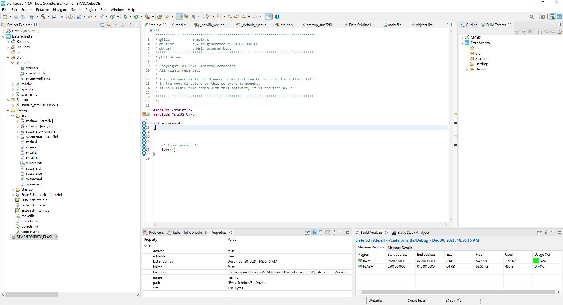

ich bin gerade dabei mich in der Welt der STM32er zurecht zu finden.
Aktuell habe ich hier ein STM32F0308-DISCO vor mir liegen.
Dafür habe ich jetzt ein neues Projekt in der IDE angelegt.
Wo finde ich jetzt die passende Include Datei für meinen Prozessor?.
Muss man sich die bei STM extra herunterladen?.
Gruß Jan.

Hi Jan,
kurze und knapp: Ja! :)
Es sieht so aus, als ob du ein "empty project" erstellt hast? Falls ja,
musst du die entsprechenden Headerdateien etc. manuell herunterladen, da
das Projekt ja leer ist (startup Datei, linkerscript und makefile werden
jedoch erstellt.). Alternativ dazu ist, dass du nicht ein leeres Projekt
erstellst, sondern mittels CubeMX deinen MCU deinen Wünschen nach
konfigurierst. CubeIDE lädt dann automatisch die entsprechenden HAL
Dateien für dich herunter (und ebenfalls die benötigten Include Dateien
etc.).
Fallst du es manuell machen möchtest (was ich dir nur empfehlen kann):
Dein Disco board verwendet folgenden MCU:
STM32F030R8T6
https://www.st.com/en/microcontrollers-microprocessors/stm32f030r8.html
Unter "Tools&Software" musst du nach "CMSIS" suchen und findest
folgenden Link:
https://www.st.com/content/st_com/en/products/embedded-software/mcu-mpu-embedded-software/stm32-embedded-software/stm32cube-mcu-mpu-packages/stm32cubef0.html
Kannst du entweder direkt von deren Webseite herunterladen (ist ne große
.zip Datei), oder via Github (was dir lieber ist).
Das, was für dein Anliegen relevant ist, findet sich im Unterordner
"Drivers/CMSIS"
Dort findest du in weiteren Unterordnern die device specific header
files:
https://github.com/STMicroelectronics/STM32CubeF0/tree/master/Drivers/CMSIS/Device/ST/STM32F0xx/Include
Die gewünschte stm32f0xx.h liegt hier:
https://github.com/STMicroelectronics/STM32CubeF0/blob/master/Drivers/CMSIS/Device/ST/STM32F0xx/Include/stm32f0xx.h
Schaust du in die stm32f0xx.h hinein, findest du weitere includes. Nun
musst du in den Compilereinstellungen in deiner CubeIDE (im selbigen
Projekt) das flag "STM32F030x8" übergeben, um die für deinen MCU
benötigte Datei einzubinden. Entsprechend musst in demselben
STM32F0xx/Include Ordner die Include Datei "stm32f030x8.h" in dein
Projekt kopieren.
Gleiches Prinzip wie vorher:
In der entsprechenden stm32f030x8.h werden weitere Include Dateien
gebraucht, die in dein Projekt kopiert werden müssen:
#include "core_cm0.h"            /* Cortex-M0 processor and core peripherals */
#include "system_stm32f0xx.h"    /* STM32F0xx System Header */
Das Spiel musst du solange weiterspielen, bis du alle Include Dateien in
dein Projekt herüberkopiert hast. Da kommen einige Dateien zusammen
(sowohl STM32 spezifisch, aber auch cortex-M spezifisch)
Probier es einfach mal aus, das klappt schon. Ansonsten schreib mir,
dann kann ich dir weiterhelfen. Ich erstelle meine Projekte allesamt als
leere Projekte, weil mir CubeMX / CubeIDE nicht sonderlich gefällt.
