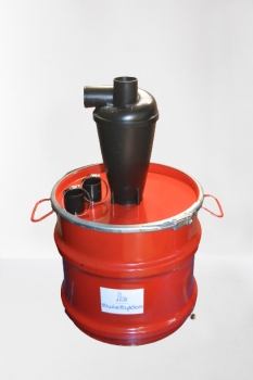

Hallo, an meiner Bohrmaschine, Drehbank und Fräse entstehen Metallspäne,
an dem Doppelschleifer feinerer Staub.
Habt ihr vielleicht Erfahrungen mit Vorabscheidern bestehend aus einem
kleinen Zyklon und einem Behälter, die man zwischen Staubsauger und dem
Ansaugschlauch hängt, damit der grobe Schmutz schon mal vorgetrennt
wird?
#6925567
> wird?
Ja, wenn auch etwas größer und ohne Zyklon.
Staubabsaugung sowas:
https://www.amazon.de/Scheppach-Absauganlage-Luftleistung-Fahrvorrichtung-Adapterset/dp/B00IEHZ254/ref=asc_df_B00IEHZ254/
den Schlauch von oben an ein 200l Fass anschliessen. Den Absaugschlauch
genauso von oben in das Fass.
Sauge damit an meinen Holzbearbeitungsmaschinen ab. Funktioniert
zufriedenstellend.
Mit dem deutlich schwereren Metallstaub/Spänen müsste das noch besser
funktionieren, die 180° Umlenkung und Verringerung der
Luftgeschwindigkeit reicht solange das Fass nicht über halb voll wird.
Selbe Prinzip haben die preiswert käuflichen Vorsätze zum Absaugen von
Asche.
Aber Vorsicht, das Fass/Behälter muss den max. Unterdruck bei
Blockierung des Eingangs aushalten ohne sich zusammenzufalten.
