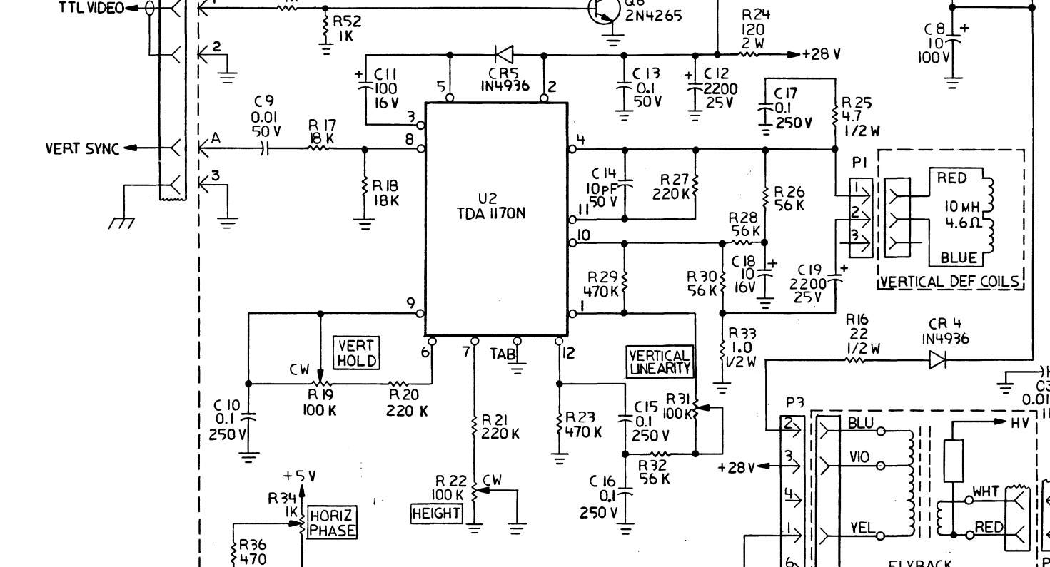

Ich habe eine Anzahl TDA1170N gefunden, kann mir aber nichts darunter
vorstellen. Geraten würde ich sagen vertikale Ansteuerung für CRT
Monitore, was genau keine Ahnung. Das Datenblatt hat mir auch nicht viel
weiter geholfen.
Was soll der Schaltkreis bewirken? Ich kann mir kaum vorstellen, dass
dort irgendwo die Spannung für die Ablenkung herauskommt.

Doch, der IC kann die Ablenkspule direkt ansteuern.
Bei höherwertigen Geräten wurde die Hochspannungserzeugung und
Vertikalablenkung getrennt, dadurch wirken sich Änderungen der Belastung
der Hochspannungserzeugung nicht auf die Bildgeometrie aus.

Ja, das ist ein Chip für die Vertikalablenkung incl. Endstufe.
Ben, Du meinst wahrscheinlich, es wurden Hochspannungserzeugung und
Horizontalendstufe getrennt? Wobei es allerdings verbreitet war, die
Versorgungsspannung für die Vertikalendstufe aus dem Zeilentrafo zu
gewinnen.

Man kann so vieles bauen. Der TDA1170N läuft laut Datenblatt mit
10..35V. Da sehe ich keine Notwendigkeit mehr, die Spannung aus dem
Hochspannungstrafo zu holen, die kann auch problemlos vom Hauptnetzteil
zur Verfügung gestellt werden. Damit hätte man auch den besseren
Wirkungsgrad.

Danke soweit. Wenn ich noch weiter Fragen darf, wird dann die Spannung
mit einem Transformator auf den notwendigen Level gebracht? Oder anders
herum, kann ich dann einen 1:1 Transformator dranhängen und mir das
Ausgangssignal anschauen?

Bei 10..35V ist das Ding nicht gefährlicher als eine einfache
Audio-Endstufe, also Du brauchst da keinen besonderen Messtrafo oder so.
Kannst das Teil einfach mit 12..20V aus dem Labornetzteil versorgen.
Aber das ist ein sehr hoch spezialisierter Schaltkreis. Der kann halt
auf den Sync-Impuls hin die komplette Rampe selbst erzeugen und selbst
linearisieren... ich habe keine Ahnung wofür man das außerhalb eines
Röhren-TV gebrauchen könnte. Also das was er kann, kann er richtig gut -
aber er kann halt nicht mehr als das.

Im Anhang eine Beispielschaltung. Sowas steckt in quasi jedem
Monochrom-Computermonitor der '80er Jahre drin. Für Apple II, C64, usw.
