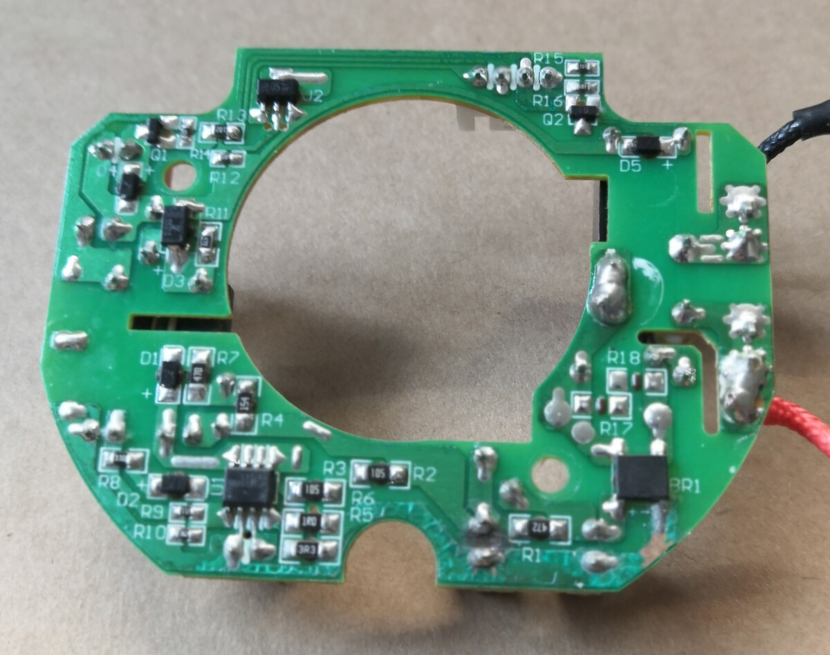

ich bin neu im Forum und hoffe Ihr könnt mir helfen.

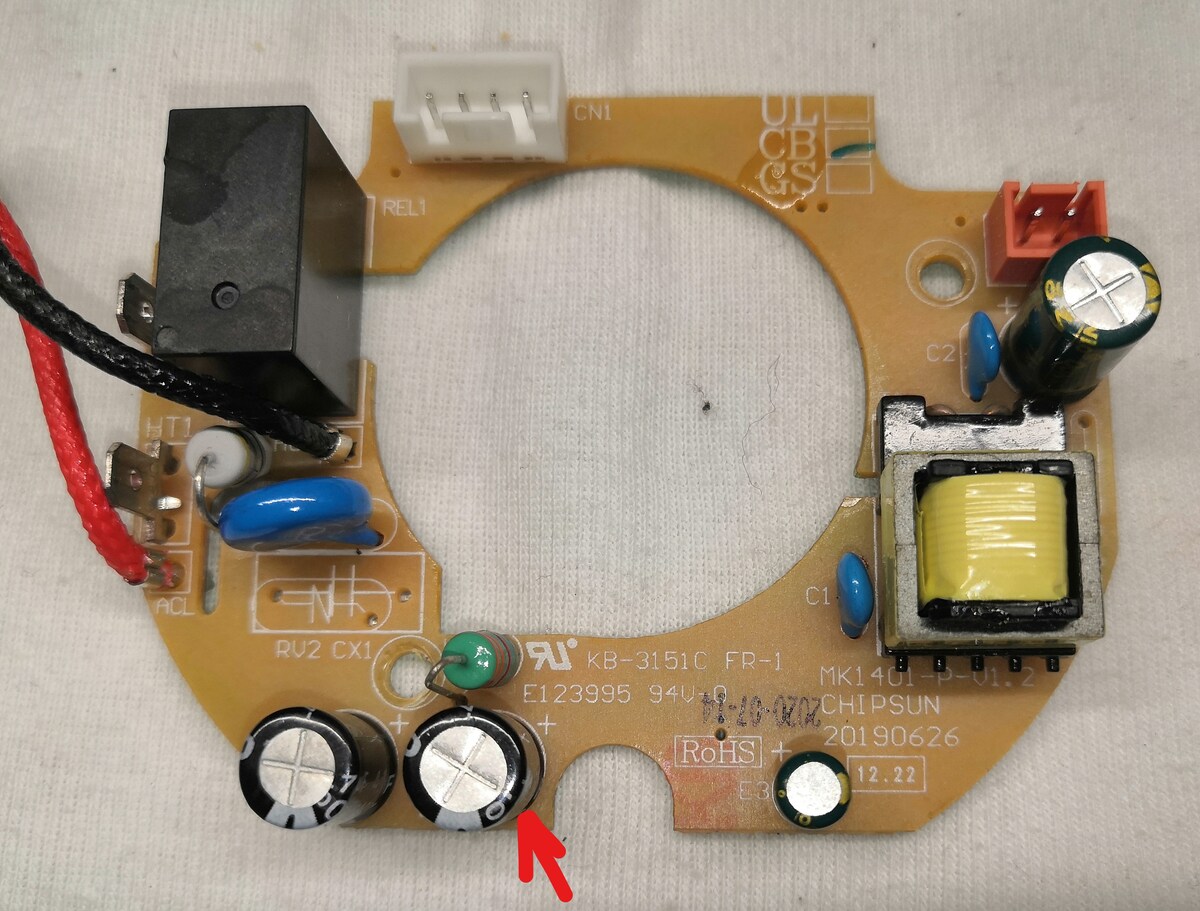

Zum Thema: Ich besitze einen Severin Milchaufschäumer („SM3548“ kein
teures Gerät). Bei der Reinigung hat er vermutlich ein bisschen zu viel
Feuchtigkeit abbekommen. Nach der Demontage konnte ich eine
Auffälligkeit identifizieren: Die Lötstellen eines Kondensators.
Dort scheint es mir einen Kurzschluss aufgrund des Wassers gegeben zu
haben (Die Platine sieht im Nahbereich auch erodiert/gegrillt aus).
Meine Frage: Kann ich durch einen Wechsel des Kondensators (4,7uF 400V)
darauf hoffen das Gerät repariert zu bekommen? Ist aus Eurer Sicht das
Bauteil „BR1“ auch zu wechseln? Oder ist das alles nur noch Schrott?

#6925701
Das Oberteil ist doch abnehmbar und Spülmaschinenfest.
Wer kommt also auf die Idee das Unterteil mit 230V Anschluss zu baden?
In der Anleitung steht garantiert: "Nur trocken abwischen" oder
ähnliches.
Die ganze Leiterbahn unten sieht aus als wäre sie deutlich zu heiss
geworden. Am Gleichrichter sieht es sogar aus als wäre sie weggedampft.
Da die Leiterbahn auch Richtung des 8 Beiners noch heissgeworden
aussieht würde ich dort (links) auch noch Schäden vermuten.
Nachtrag. Im ersten Bild oben links ist auch alles verfärbt. Da ist
ziemlich sicher mehr kaputt.

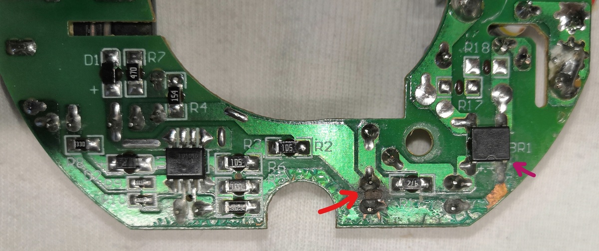

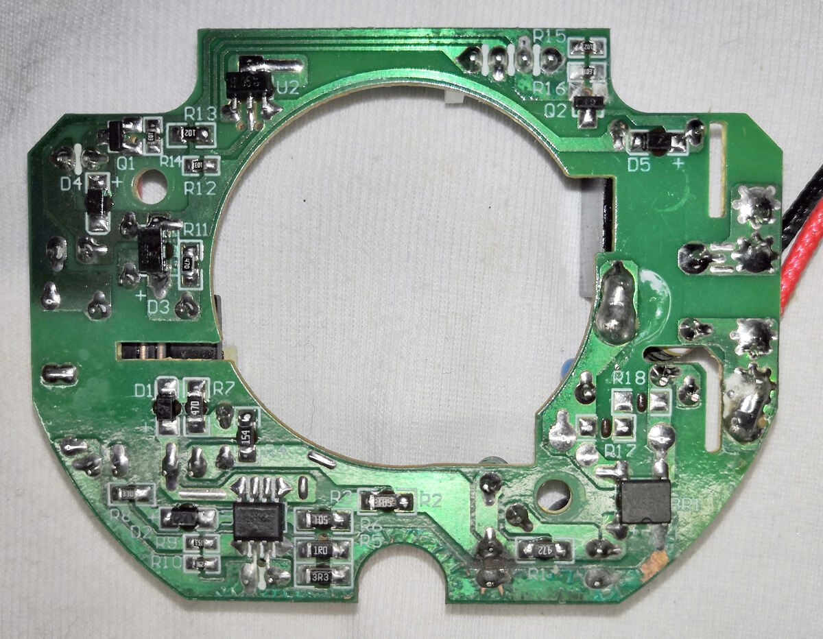

OP #6925755
Die dunkele Ecke ist tatsächlich nur im Foto so. Im Bild zwei sieht man
ja auch einen sehr dunkelen Bereich auf der linken Seite - die sich im
anderen Foto dann nicht mehr so darstellt. Das ist wirklich nur schlecht
fotografiert.
#6925866
BR1 scheint ein Brückengleichrichter (B2) zu sein. Dieser sollte sich
mit einem Multimeter (Diodentest) durchmessen lassen. Damit lässt sich
zumindest abschätzen ob er kaputt ist.
https://de.wikipedia.org/wiki/Gleichrichter
Allerdings sehen die Leiterbahnen nicht mehr gut aus. Vielleicht kann
man hier mit Drahtbrücken arbeiten?
(Firma: Funkenflug Industries) #6925952
Bei den Leiterbahnen wirds am wichtigsten, die Überschlagstelle am
Kondensator zu beseitigen. Das muss richtig sauber werden, sonst
schlägt's da immer wieder über.
Die Leiterbahnen ansich dürften heil sein, durch den
Sicherungswiderstand sollte da nicht so viel Strom geflossen sein. Es
sieht eher so aus als ob das Ding schon öfter Feuchtigkeit bekommen hat
und unten löst sich überall der grüne Lötstopplack.
#6925957
Ben B. schrieb:
> Es
Meinst du die Ablösung kommt durch Feuchtigkeit? Ich dachte eher durch
Erwärmung wegen eines hohen Stroms. Wenn es wirklich nur Wasser gewesen
wäre passt irgendwie nicht, dass der Bogen um die Aussparung in der
Mitte auch so aussieht.
Zu meiner Theorie passt auch dass es am GLeichrichter aussieht als wäre
ein Stück der Leiterbahn weggedampft.
(Firma: Funkenflug Industries) #6926046
Nö, da fehlt nur der grüne Lack und das Zinn der Lötstelle ist nicht
mehr blank. Das Kupfer ist noch da.
Genau weiß ich nicht wieso sich dieser grüne Lack ablöst. Ich habe das
nur schon auf vielen Platinen so gesehen, die teilweise nicht gut
behandelt wurden. Allerdings findet man im Schrott auch alte
Radio-Platinen, die jahrelang im Regen gelegen haben und der
Lötstopplack ist noch perfekt... keine Ahnung.

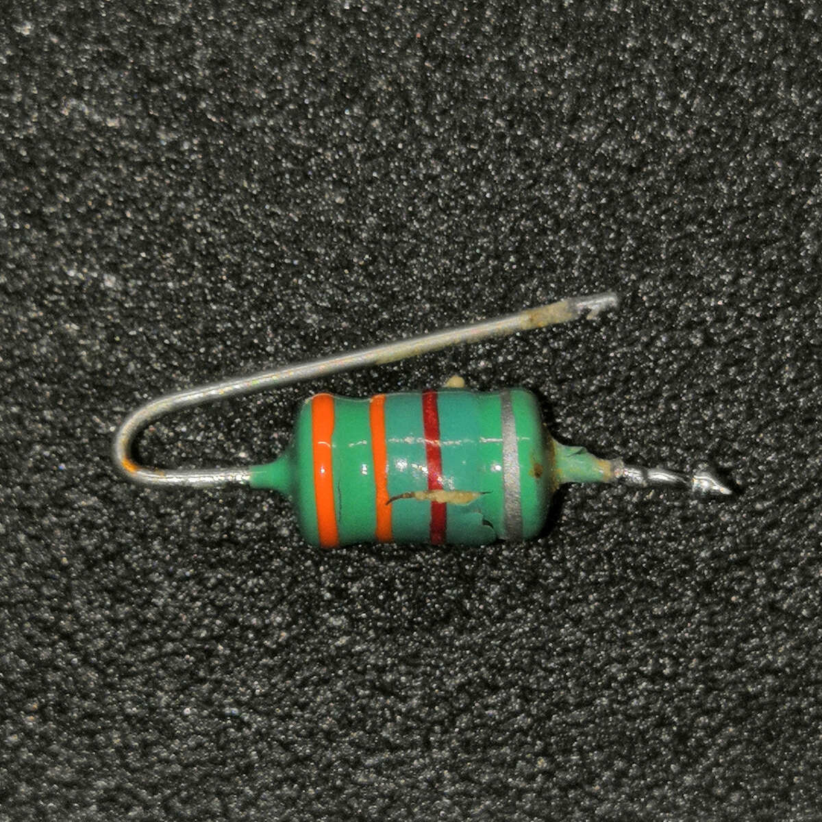

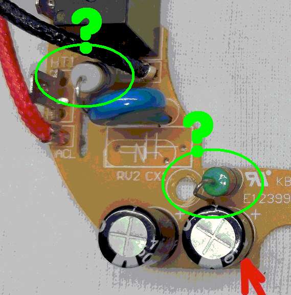

Gast #6926160

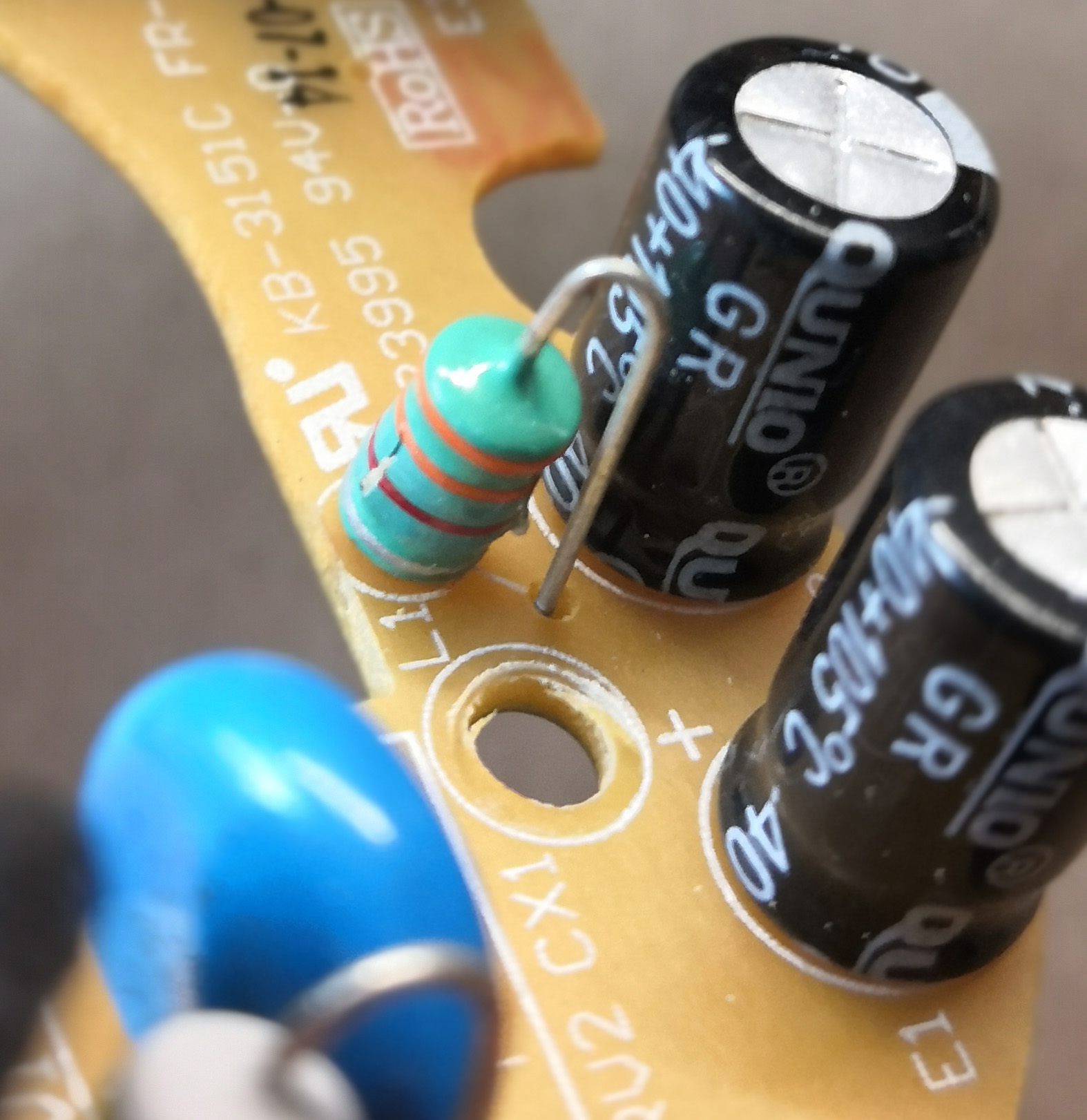

Eher nicht.
Das ist der Netzeingang, am Elko wären im Betrieb etwa 330 Volt. Das
Bild sieht aus, als ob es da einen Spannungeüberschlag gegeben hat.
Was ist mit den zwei im Anhang?

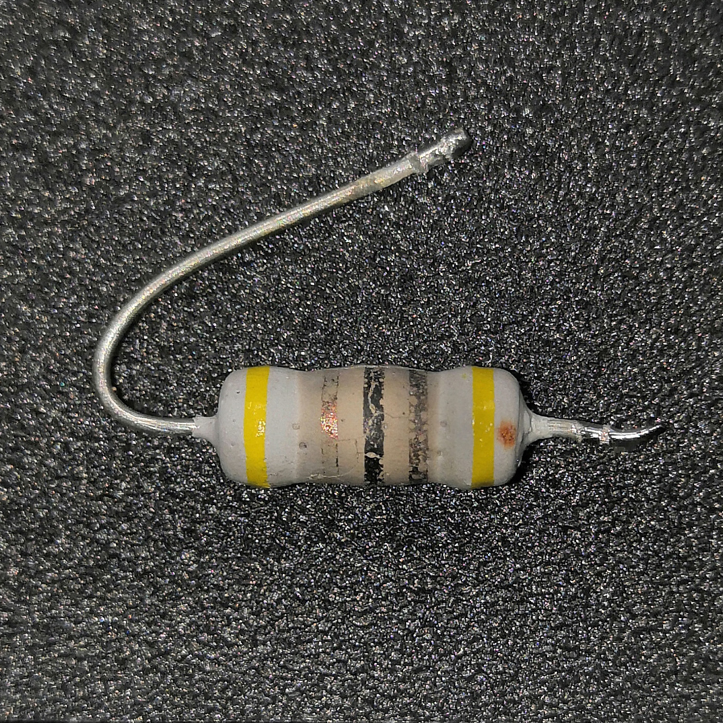

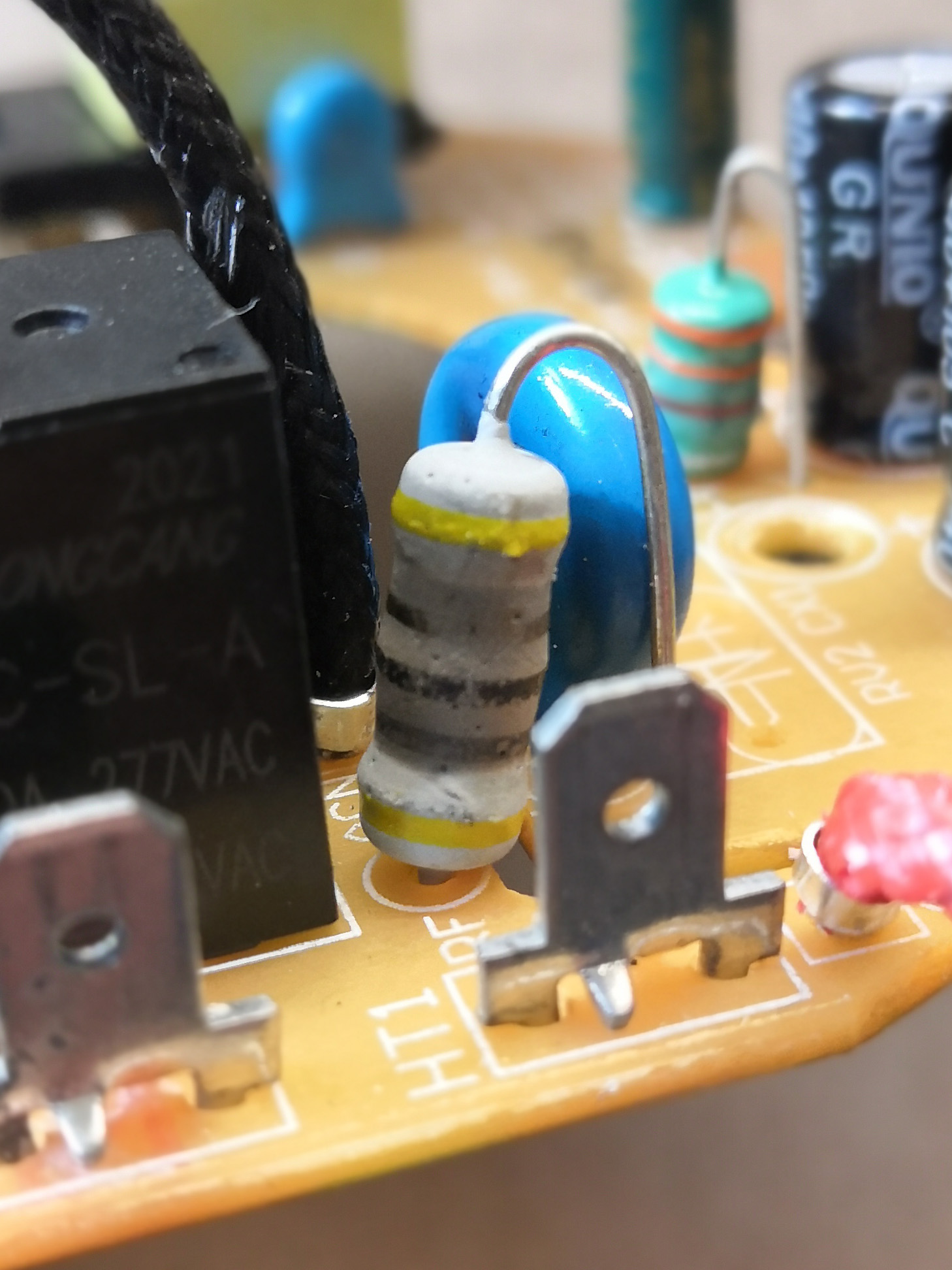

(Firma: Funkenflug Industries) #6926208
Der oben ist der Sicherungswiderstand, dem dürfte der Arsch geplatzt
sein.
Das Teil unten ist eine Spule, quasi eine PFC für Arme, aber unterdrückt
auch ganz gut die PWM-Frequenz aus dem Netzteil. Ein Netzfilter scheint
ja bei ChipsunChina nicht so wichtig gewesen zu sein. Die Spule sollte
eigentlich noch heil sein, die vertragen eigentlich 'nen ordentlichen
Bumms.
OP #6926816
Danke für alle Antworten!
ich versuche zusammenzufassen:
Ben B. schrieb:
> Der Gleichrichter wird hin sein und der Sicherungswiderstand auch. Der
> Kondensator ist mit hoher Wahrscheinlichkeit noch heil.
Der Sicherungswiderstand R1 ist zu tauschen. -werde ich hinkriegen.
Der Widerstand R2 ist vermutlich auch zu tauschen. -werde ich
hinkriegen.
Der Gleichrichter "BR1" ist zu tauschen.  -welchen genau benötige ich,
wo bekomme ich ihn?
Die Überschlagsstelle am Kondensator werde ich säubern und
gegebenenfalls diesen Kondensator wechseln.
Die Leiterbahnen sehen intakt aus, das Zinn auch. Nur der grünen Lack
kann an den maroden Stellen mit dem Fingernagel abgekrazt werden (im
Anhang ein besser belichtetes Bild der Platine).
Nach diesen Arbeitsschritten kann ich dann einen Test wagen?
(Firma: Funkenflug Industries) #6926846
Oha, Du hast tatsächlich die Drossel getötet. Respekt. Ja dann brauchst
Du diese drei Teile neu.
Der Gleichrichter ist ein simpler SMD-Netzgleichrichter, 600..800V
2..3A, irgendwas von der Bauform und Anschlussbelegung passendes reicht
völlig.
Aber dem Kondensator geb ich 90%, daß der noch okay ist.
OP #6927094
Bei der Drossel (L1) identifiziere ich die vier Ringe
orange/orange/braun/silber - was "330μH, 10%" ergibt.
Innerhalb welcher Werte muss ich mich bei Ohm und Amper für die Drossel
bewegen: 330μH/x..y Ω/x..y A ?
Beim Widerstand R1 fällt mir das lesen sehr schwer.
gelb/ ? schwarz ? /gold
  4 / ?    0    ? / 5%
Kommt Ihr da weiter?
(Firma: Funkenflug Industries) #6927175
Der Sicherungswiderstand hatte wahrscheinlich 47 Ohm,
also gelb lila schwarz. Toleranz ist egal,
Sicherungswiderstand muß es sein.
Bei der Induktivität nimm irgendwas, was zur Baugröße passt. Möglichst
wenig ohmischer Widerstand, möglichst viel Ampere, aber Bauform ist
wichtiger. Im Betrieb fließen da vielleicht 20..30mA, nicht mehr.

OP #6927339
R1 hat keinen Durchgang.
L1 hat Durchgang, piept im Diodentest.
BR1/Brückengleichrichter hat den Test auch bestanden und zeigt 700mV im
Diodentest an.
Sehe ich das dann richtig, dass vermutlich nur R1 kaputt ist?

(Firma: Funkenflug Industries) #6927405
> Was ist mit der Sicherung? - ist die okay?
Welche Sicherung? Rate mal wieso da unbedingt
ein Sicherungswiderstand reingehört.
L1 ist auf jeden Fall vom Gehäuse her beschädigt. Ich würde drauf
wetten, daß das Ding daher auch interne Schäden an der Wicklung hat und
nicht mehr besser funktioniert/entstört als ein Stück Draht. Das muss
auf jeden Fall neu.
Der Kurzschluß bzw. Überschlag erfolgte vor dem eigentlichen
Schaltnetzteil, daher ist dieses mit sehr hoher Wahrscheinlichkeit noch
in Ordnung. Und wenn nicht, repariert der TE das (leider) sowieso nicht,
dann ist's nämlich nicht mit dem Austausch einiger einfacher Bauteile
getan, sondern man müsste mindestens den Übertrager prüfen, ob der
Schaden genommen hat.
