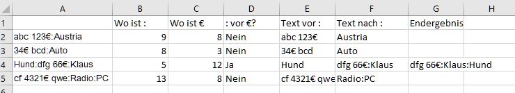

Servus Freddy,
ich würds mit Excel machen, wobei ich die gesamte Aufgabenstellung nicht
vollständig verstanden habe bzw. das gewünschte Endergebnis.
Was sind die Spalten, wie lautet der Trenner der Spalte, Leerzeichen,
Tab, Doppelpunkt?
Auch unklar:
Aus
Hund:dfg 66€:Klaus
soll
dfg 66€:Klaus:Hund
werden.
Soll dann aus
abc 123€:Austria
auch
123€:Austria:abc
werden?
Oder ist hier der : nach dem Hund ausschlaggebend, dass der Text nach
hintern verschoben werden soll? Davon gehe ich meinem Ansatz jetzt mal
aus, da du auf Zeile 3 extra hinweist.
Hier bewusst ohne VBA-Makros
Lies das erstmal ein, das Spalte A in jeder Zeile immer der gesamte
Ausdruck steht.
Siehe Bild:
Erstmal den : suchen.      =FINDEN(":";A2)
Das € suchen:              =FINDEN("€";A2)
Feststellen ob, : vor €    =WENN(C2>B2;"Ja";"Nein")
Text teilen                =TEIL(A2;1;B2-1)
Text teilen                =TEIL(A2;B2+1;100)
Wieder zusammenbauen       =WENN(D2="Ja";VERKETTEN(F2;":";E2);"")
