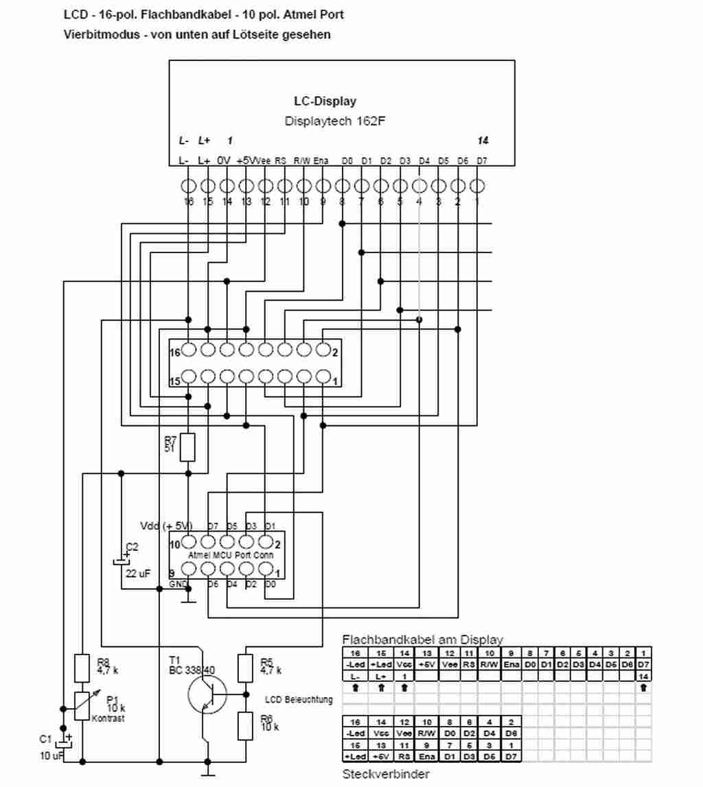

Ich soll mithilfe eines analogen Temperatursensor die Temperatur auf dem
lcd Displays ausgeben. Doch auf dem Display kommt nichts aus. Ich hab
zum testen "Lcd4_Write_String("Test");" eingefügt aber am Display kam
trotzdem nichts an. Ich glaub mein LCD Display initialisiert nicht
richtig aber ich weiß nicht warum. Die Initialisierung ist aber glaub
richtig weil meine Klassenkameraden es genau so gemacht haben. Ich bin
ein Anfänger und kenn mich so gut wie gar nicht damit aus. Wäre nett
wenn mir jemand helfen könnte.
Ich nutze ein ATMEGA328P
LCD Display: LCD1602

Dann fällt dir wahrscheinlich auf, dass du vergessen hast, die I/O Pins
als Ausgang zu konfigurieren (im DDRx Register).
Ich sehe "DDRD = 0xff" aber da fehlen noch die beiden Leitungen von Port
B. Außerdem musst du das vor der Initialisierung des Displays machen.

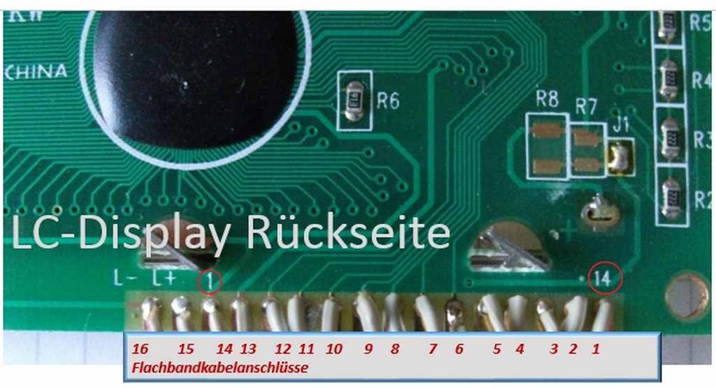

#6926654
SNK schrieb:
> LCD1602
Pinout überprüfen.
Es kursieren viele "162 1602 etc. pp.
Kleine Unterschiede in der Belegung.
Und von oben gesehen oder von unten gesehen.
Dann nimm einmal eine gängige LCDisplay-Initialisierungsroutine.
Das 1602 ist sowas von gängig, das ist kein Exot, der eine Extrawurst
braucht...
