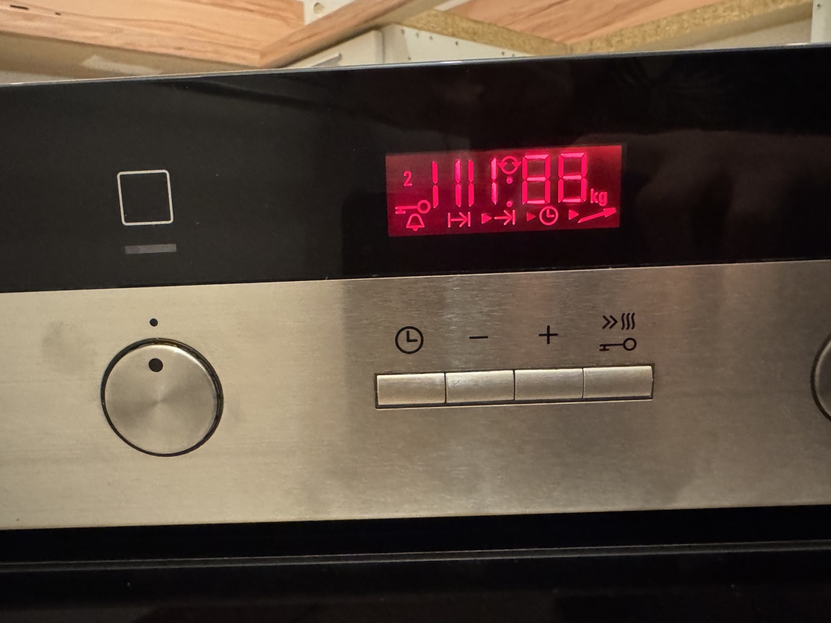

von Paul (pa-ul)
Hallo Jochen,
heute ist an unserem Backofen das Display ausgefallen.
Zeigt nur einzelne Segmente an.
Steht dein Angebot noch?
Könntest du mir bitte per PN antworten.
Ich bin neu hier.
Grüße und Vielen Dank im Voraus
Paul

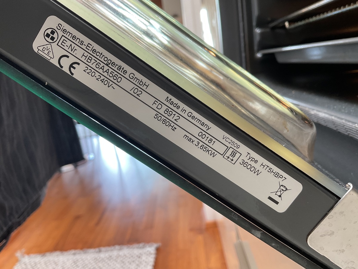

von Arnold Z. (yamaha_ar100)
Hallo Jochen,
darf ich Dir bitte ebenfalls meine Platine mit 3 Displays zur Reparatur
senden. Siemens HB76AA560/02 FD 8912 gleiches Fehlerbild (linkes Display
zeigt alle Symbole gleichzeitig). Der übliche Chip PT6523LQ.
Danke und schönen Abend
Gruß Arnold

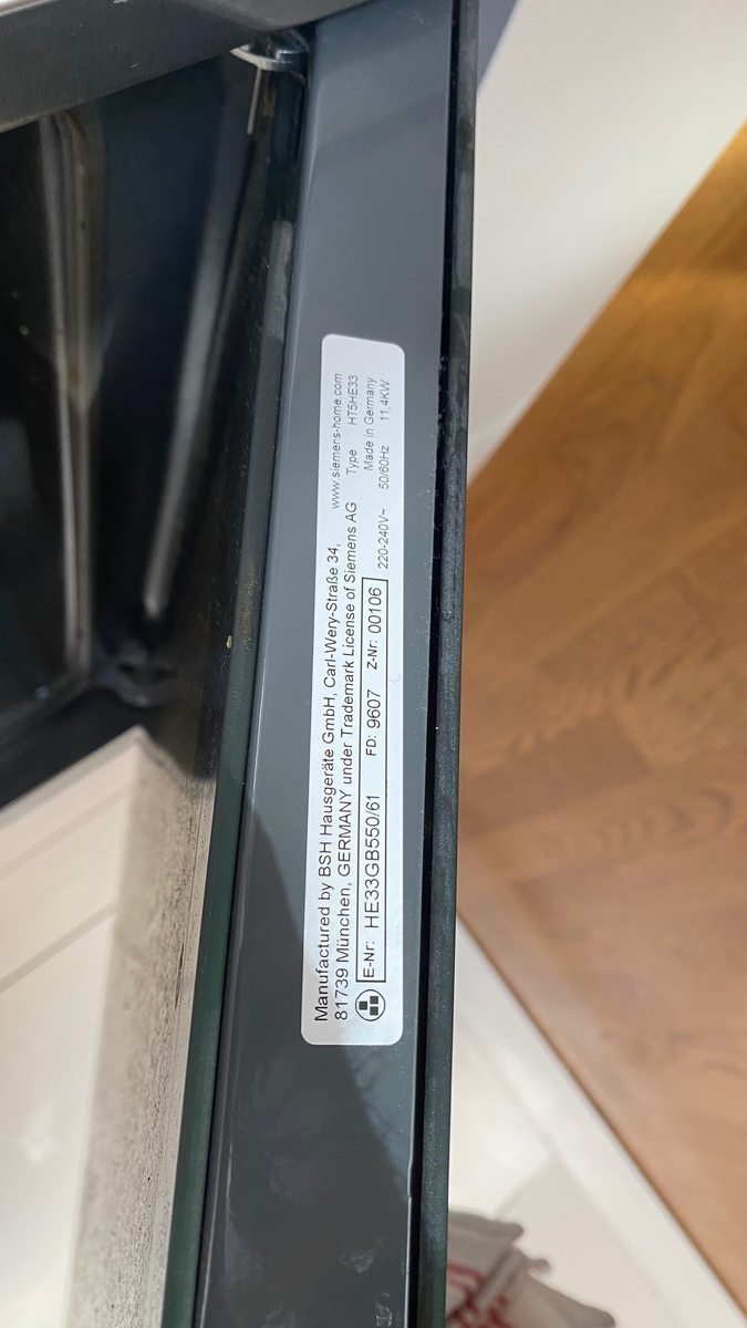

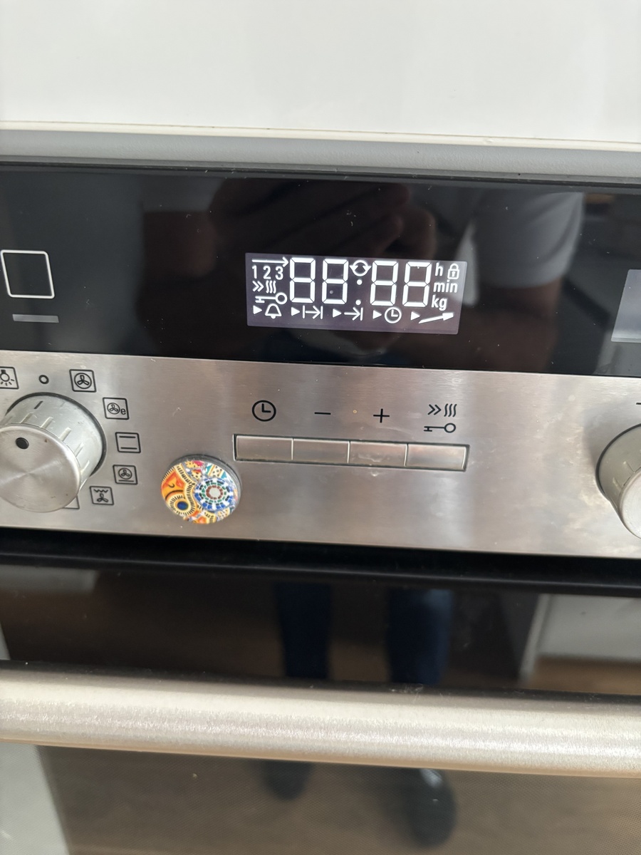

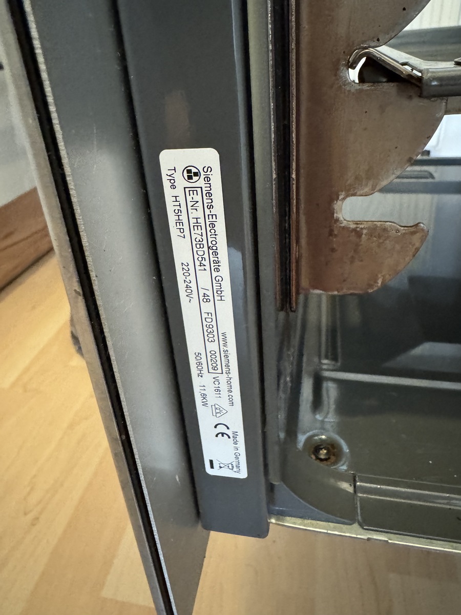

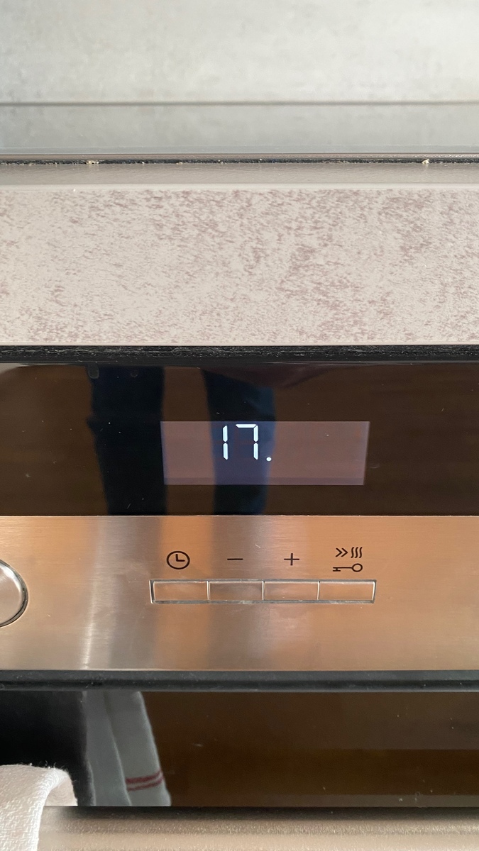

von Rainer (rainerson)
Hi all,
nach kurzem rumgoogeln bin ich auf das Forum hier gestoßen, denn unser
Einbauherd von Siemens (HE33GB550) zeigt auf dem Display nur noch einen
Teil der Uhrzeit, nämlich die Stunden und nicht mehr die Minuten an.
Also es wird nur noch der "linke Teil" des Displays korrekt dargestellt.
Das gilt auch für den Timer, dann werden nur noch die Minuten, nicht
aber die Sekunden (links) angezeigt.
Im Übrigen funktioniert sowohl der Herd, als auch der Backofen
problemlos.
Anbei ein Foto des Displays und des Typenschilds zum einfacheren
Verständnis.
Hat jemand von euch eine Idee, wie ich vorgehen soll bzw. kann? Ich habe
bereits den Herd vom Strom für 4-5 Minuten getrennt, leider ohne Erfolg.
Danke euch vorab!
LG Rainer

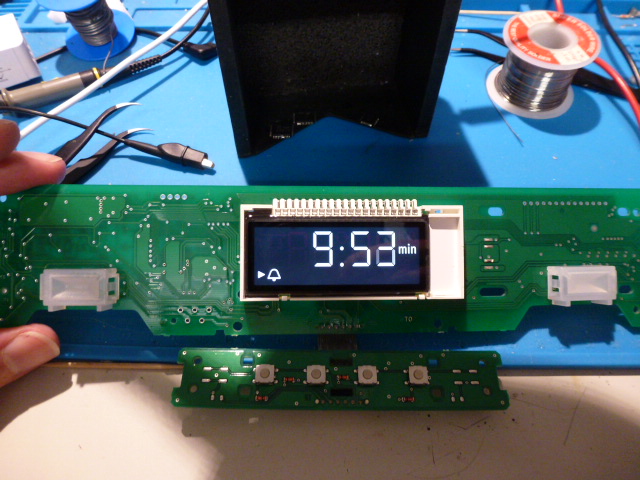

von Jochen B. (brummbaehr)
Das einfachste wäre wohl, Du baust die Bedienplatine aus und schickst
diese zu mir. Ich tausche dann den PT Chip.
Alles weitere per PN

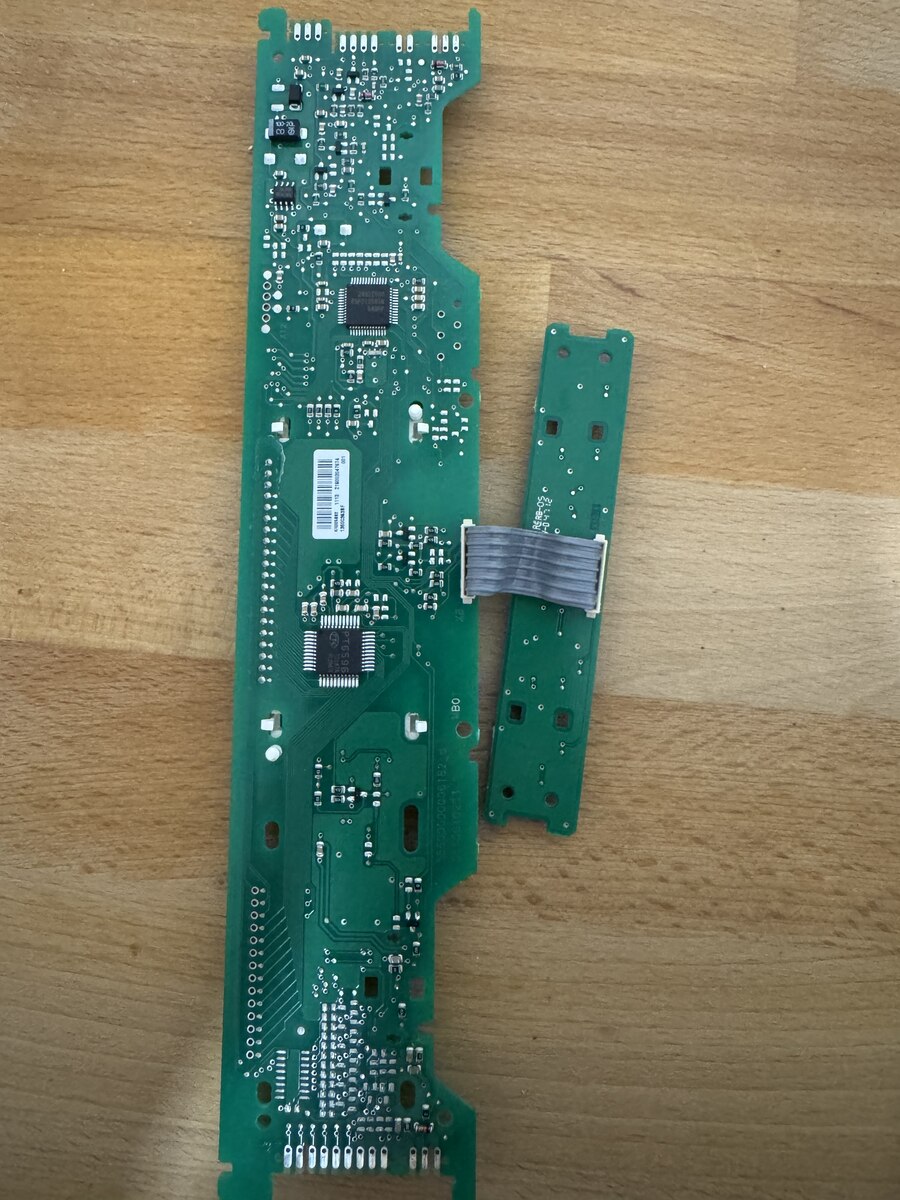

von Nik (blub123)
Hallo und Grüße aus Ö,
ich bin nach langer Suche auf dieses Forum gestoßen und vermute,
ebenfalls das Glück zu haben, den hier so oft besprochenen Fehler bei
meinem Siemens BO zu haben…
Anbei Fotos von der Seriennummer, dem Fehler und der ausgebauten
Platine.
Ist das der selbe Chip (PT6596) und Fehler?
Ich bin über jede Hilfe dankbar. Würde gerne keine neue Platine oder gar
BO kaufen müssen
LG und schönen Sonntag Abend,
Nik
So schauts aus

von Nik (blub123)
Hallo Jochen,
ich wollte mich noch mal bedanken, Display ist seit ein paar Tagen
zurück, eingebaut und alles funktioniert wieder.
Finde es super, dass hier so aktiv geholfen wird!
Neues Jahr, gleiche Probleme :-)
Weiter gehts, die vierte Platine dieses Jahr.
Zu Abwechslung mal ein Dampfgarer.
Da sind dann 6 Taster vorhanden.
von Nils B. (nils_b970)
Auch ich konnte von Jochens mittlerweile vierjährigen Erfahrung
profitieren, er hat bei meinem Siemens-Backofen den Display-Chip
getauscht und alles läuft wieder :-) Vielen Dank Jochen!

von Andreas A. (andi5000)
Hallo Jochen,
jetzt ist wohl unser Siemens Backofen HB76AB560/04 dran…
Die 3 Displays zeigen keine Zeichen mehr an.
Die Hintergrundbeleuchtung der Displays leuchtet und der Backofen
funktioniert prinzipiell ohne dass angezeigt wird was gerade eingestellt
ist.
Auf der Platine ist ein PT6523LQ.
Kannst du helfen?
Grüße,
Andreas
Ja, kann ich. Ich habe noch einige PT6523LQ.
