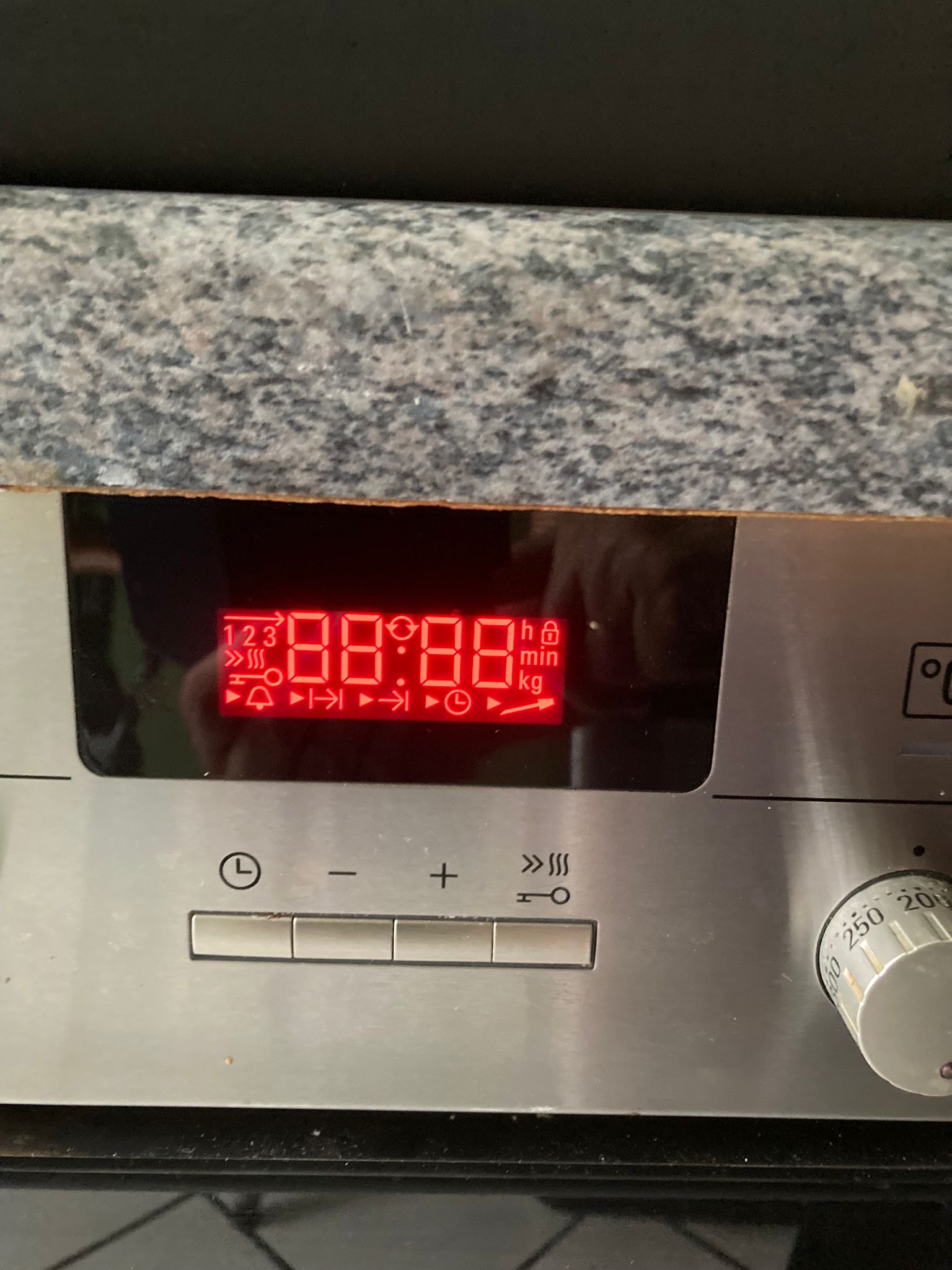

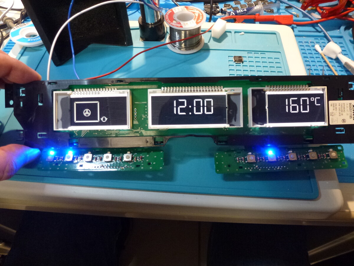

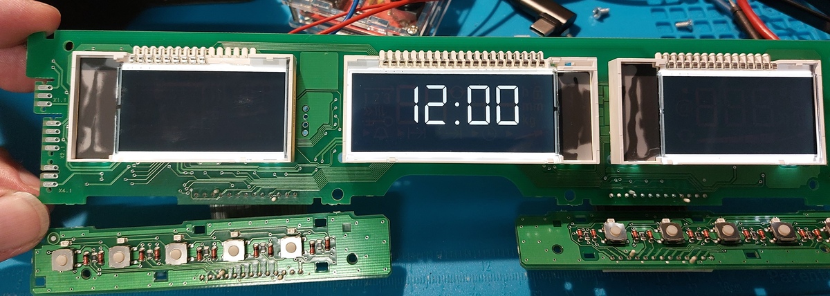

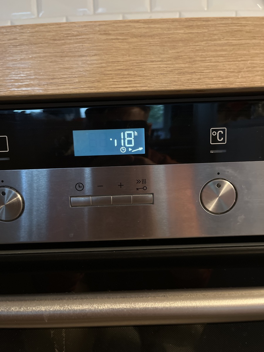

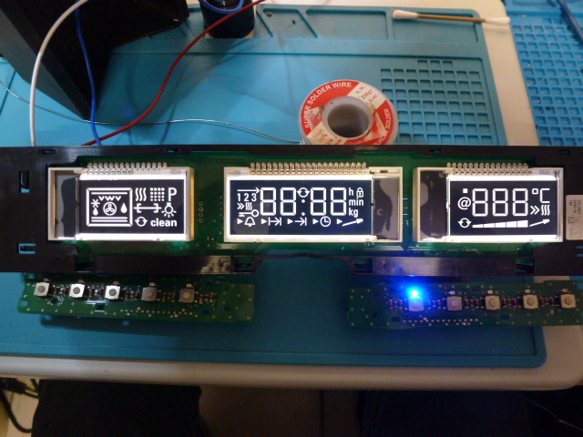

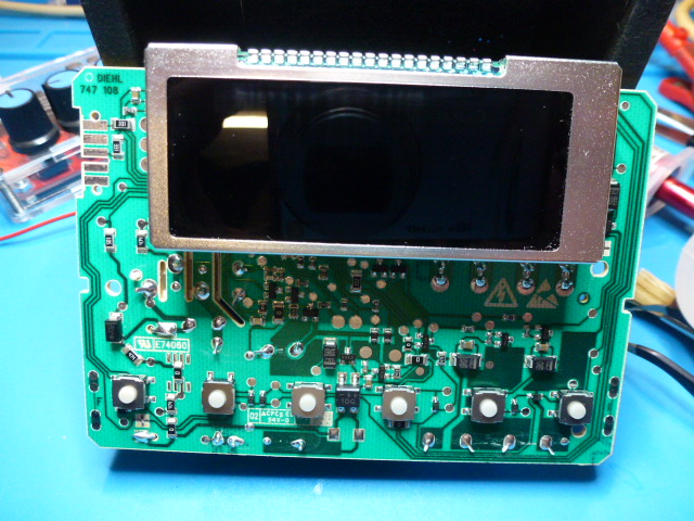

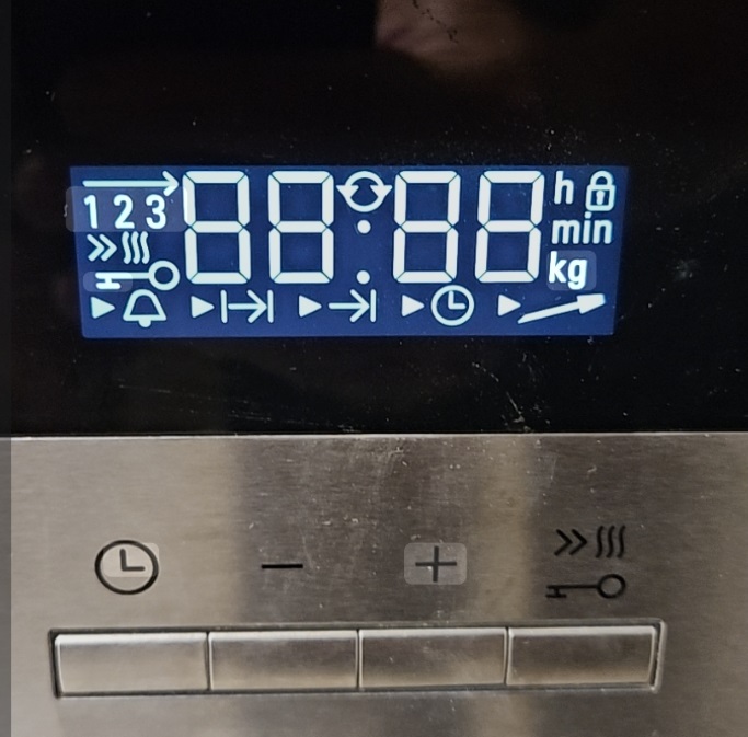

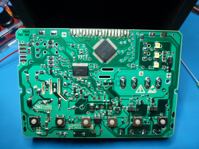

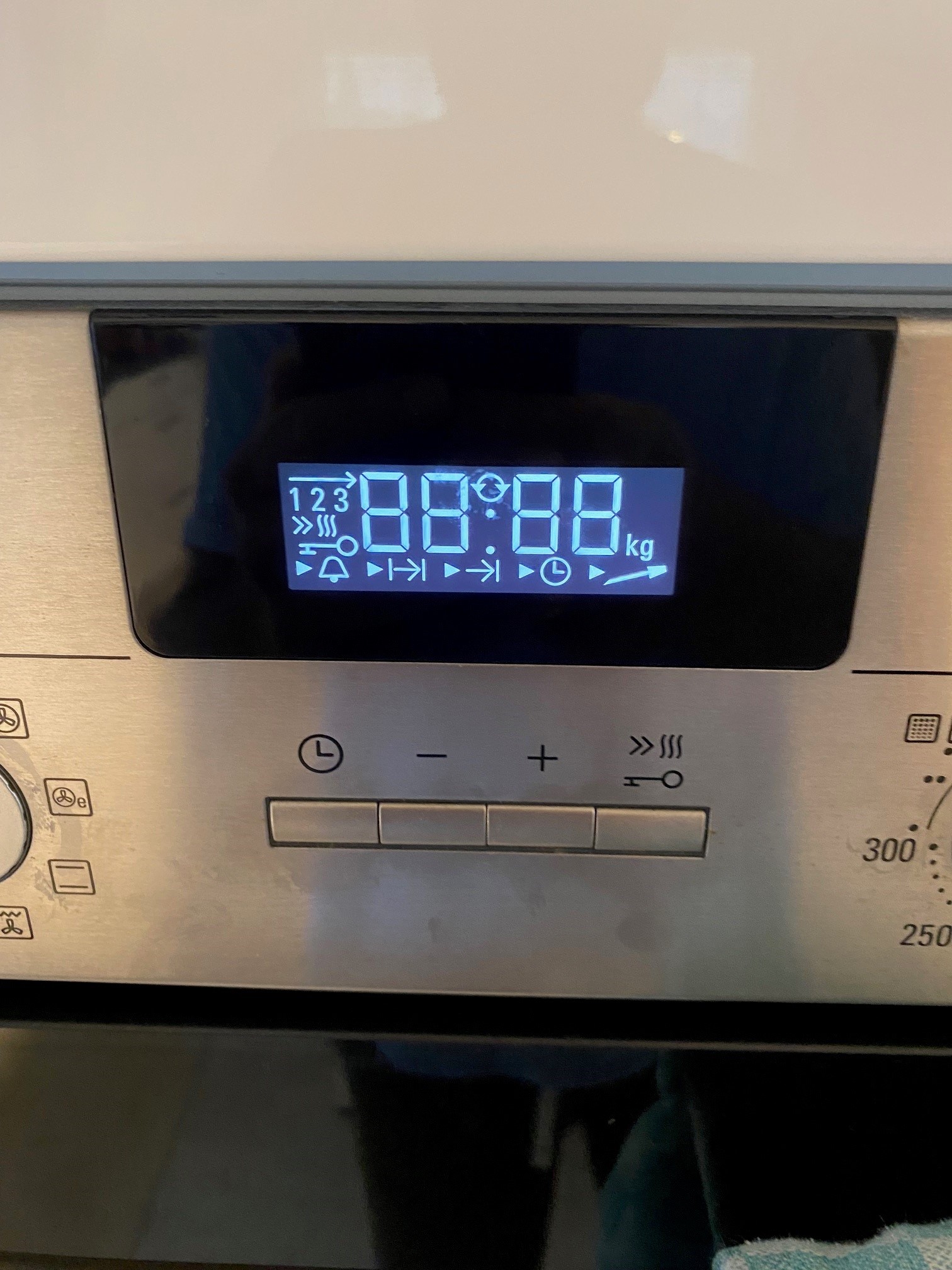

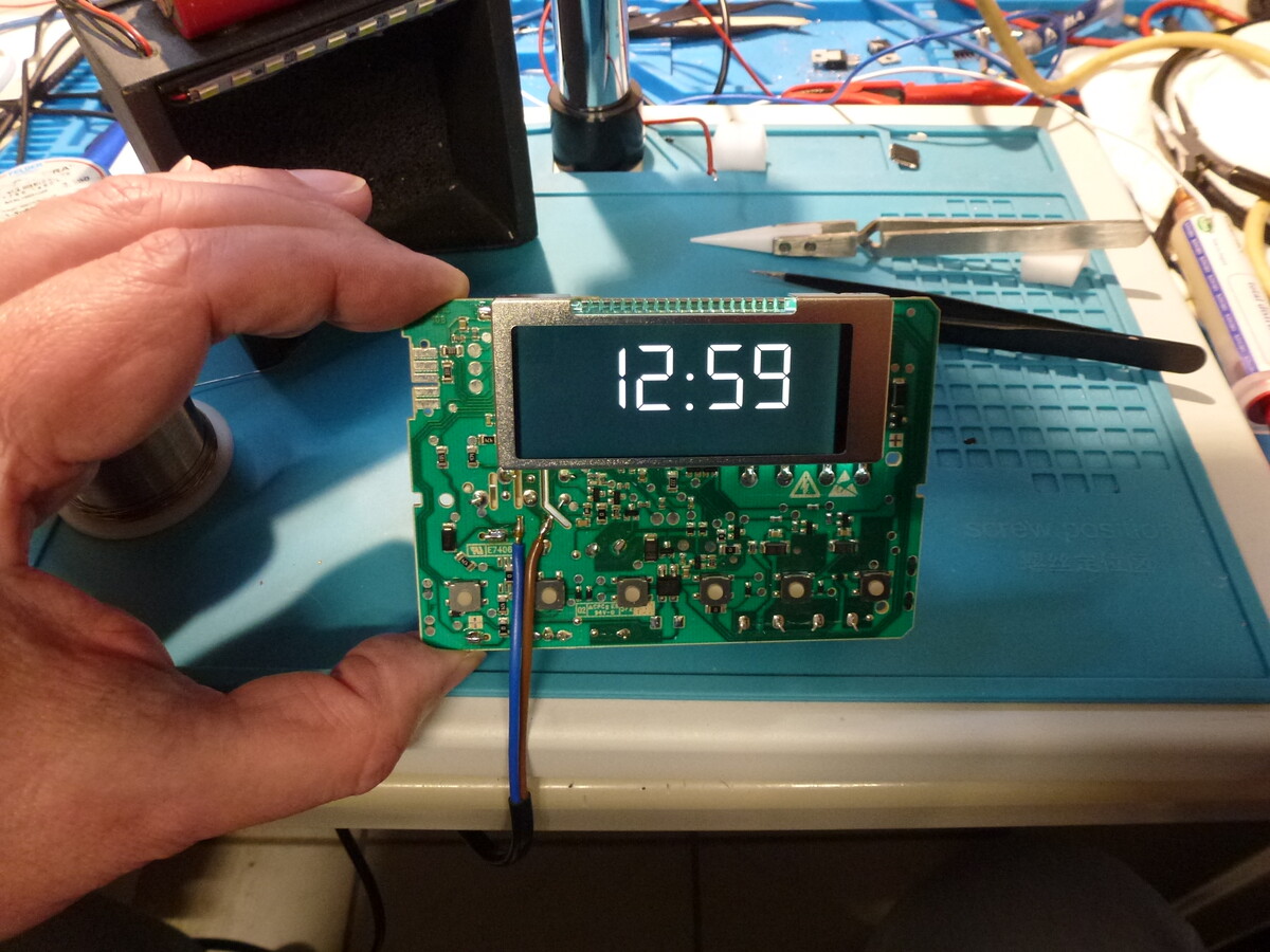

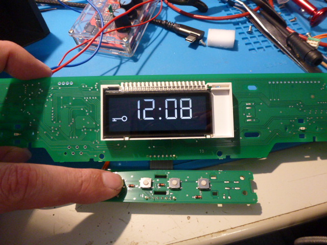

ich habe da einen neuen Patienten, einen Siemens Backofen.
Nach einem Stromausfall (FI-Schalter ausgelöst wegen defektem Toaster)
funktioniert die Bedieneinheit nicht mehr.
Nach einschalten der Netzspannung geht die Hintergrundbeleuchtung an und
einige Sekunden später leuchten alle Segmente der Anzeige.
Siehe Bild
Der Backofen selbst funktioniert aber!!
Nur die Uhr, Timer, etc. funktioniert natürlich nicht.
Da der Backofen grundsätzlich funktioniert, denke ich das es an dem LCD
Treiber PT6596 liegt.
Wie kann ich den prüfen?
Das Datenblatt gibt da nicht viel her...
https://pdf1.alldatasheet.com/datasheet-pdf/view/80254/PTC/PT6596.html

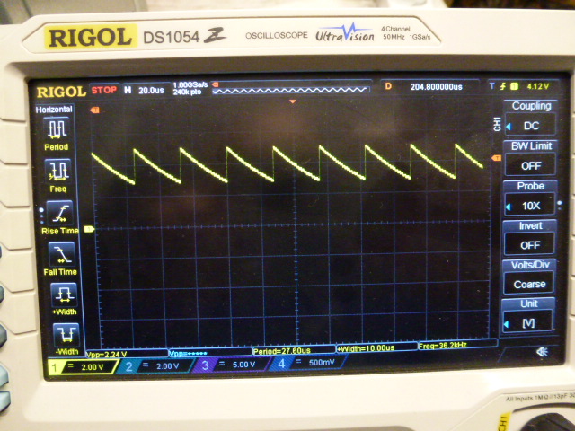

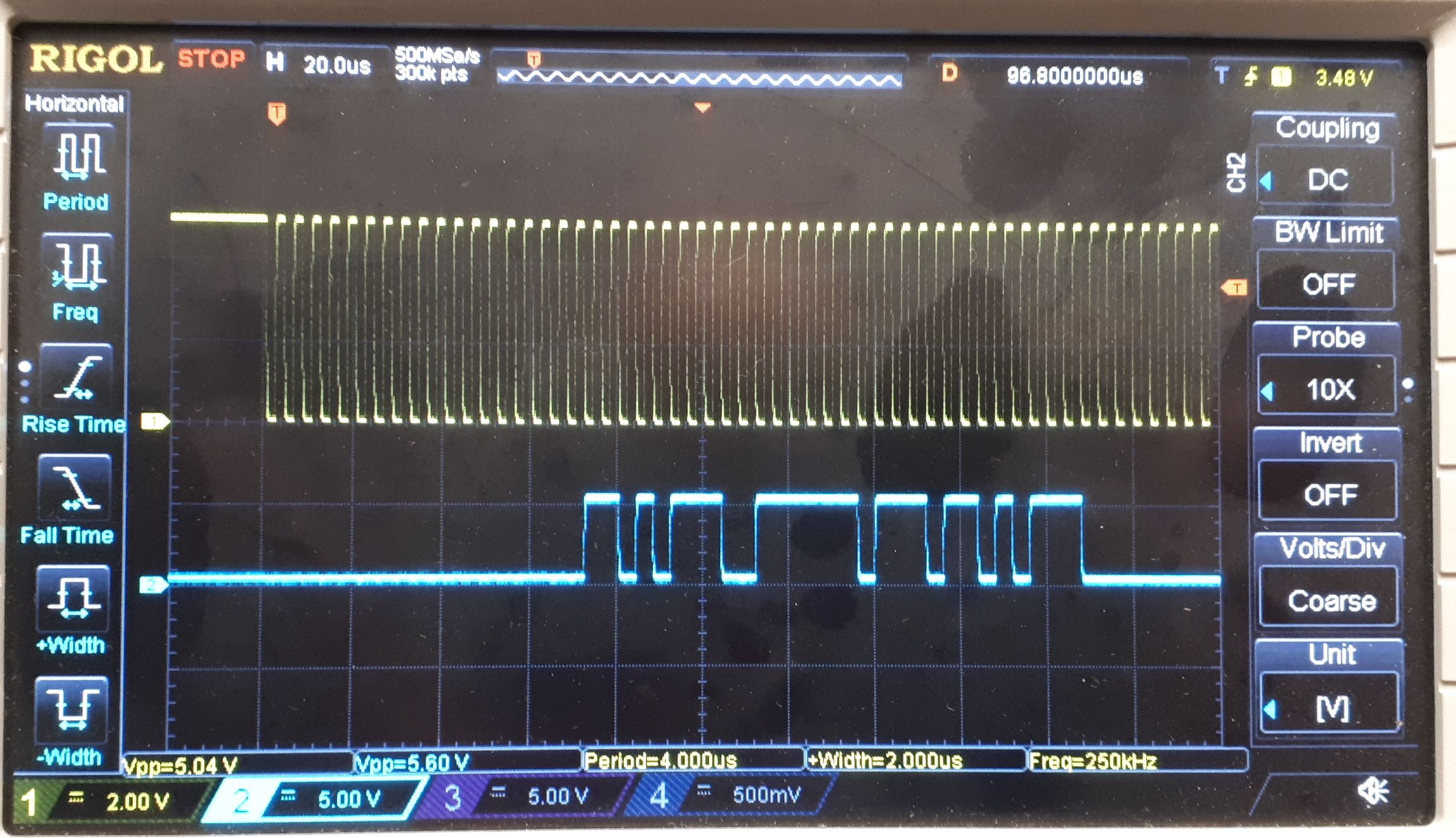

Anbei noch ein Bild der Signale CLK (Kanal1 Gelb) ind DI (Kanal 2 Blau)
Das Signal CS ist wärend der CLK-Impulse auf high (5V)
Für mich sieht das alles plausibel aus.
Der LCD Treiber taktet mit ca. 36kHz, passt das?
Jochen

Hallo Jochen,
Ich möchte dir eine weitere Vermutung geben, welche aus meiner Zeit bei
Invensys stammt:
Option 1:
Das Display zeigt dir einen Testmodus. Dieser wurde durch eine im Feld
ungültige Eingabe (Taste(n)) ausgelöst.
=> reagiert der Ofen auf Tasteneingabe (blind testen)
Option 2:
EOL-Test abgesichert durch Netzfrequenzerkennung.
=> kommen die Netzpulse auf dem Main Board am Prozessor an oder ist fort
was defekt?
Wird der Ofen warm?
Du suchst den Fehler beim letzten Baustein, dem Display Treiber; ich
würde hier ein paar Schritte zurück gehen.
Wie stabil sind die 5V?
Grüße aus der ehemaligen Weißware Zulieferindustrie
von Jochen B. (brummbaehr)
Laut Bedienungsanleitung gibt es einen Testmodus, da würde dann der
Doppelpunkt blinken.
Ich werde Morgen mal versuchen den "Wecker" bei blinder Eingabe zu
aktivieren.

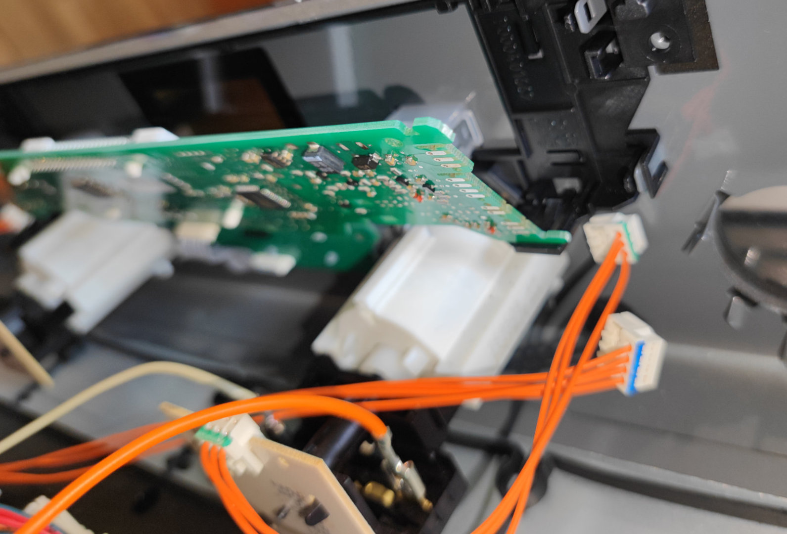

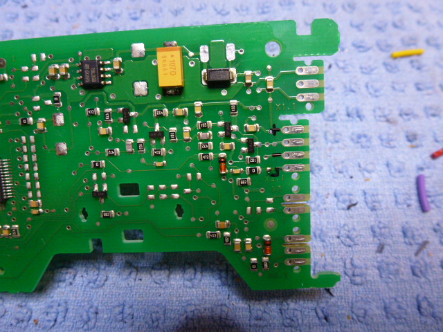

Die Bedienplatine ist mit einem 4Pol Kabel mit dem Mainboard verbunden.
9,5V DC --> an 78L05 - 5V sind stabil
Datenleitung --> Da sehe ich zyklische Signale für mich OK
Masse
5V 50Hz Rechteck --> Wozu das gut sein soll, keine Ahnung aber Du
schreibst da was von "EOL-Test" wirds dann wohl sein. Was ist das?
Ja, der Backofen heizt!
Nacht,
Jochen

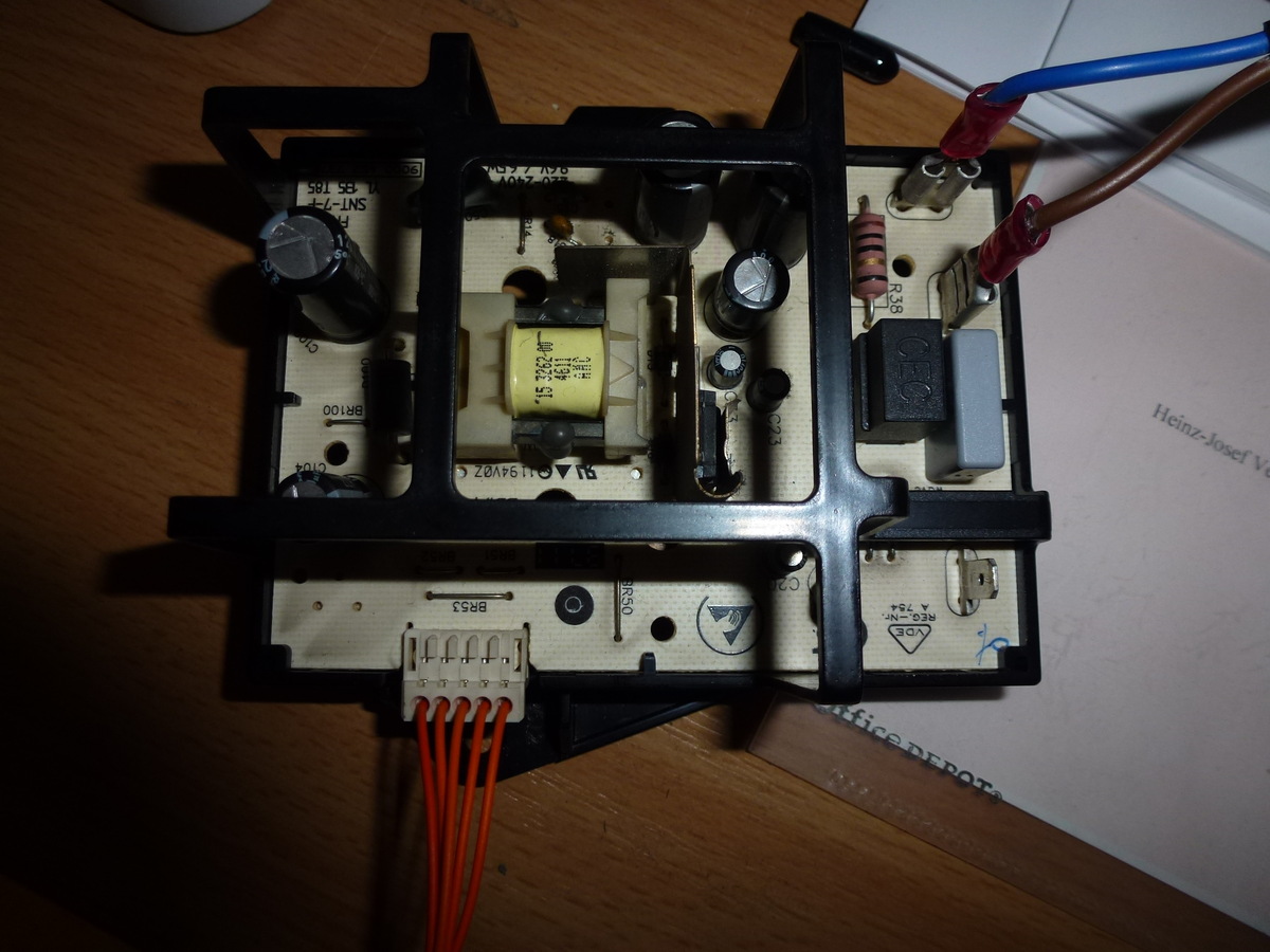

von Andreas S. (Gast)
ich tippe auf das Clock Signal für die Uhr welches aus der Netzfrequenz
generiert ist (zumal ich keinen Quarz o.ä. sehe)
Hast Du mal geprüft ob die Taster nicht "hängen" ?
Mir sieht dass fast so aus, als ob das Modul im Testmodus ist und da
kommt
man nur rein, wenn mehrere Tasten gleichzeitg gedrückt sind aber dann
sollte
er nicht heizen (schon komisch).
Da muss im Ofen noch die "Intelligenz" auf einer anderen Platine sein.
Hast Du diese schon mal geprüft (Elkos usw.) ?
Wenn ich mich richtig erinnere gibt es noch ein seperates Netzmodul-das
würde ich auch auf die üblichen Verdächtigen hin untersuchen (Elkos).
Weiterhin (wenn möglich/vorhanden) würde ich dieses Netzmodul komplett
abklemmen und extern DC aus einen Labornetzteil etc. einspeisen und
schauen ob der Fehler nicht von dort kommt.

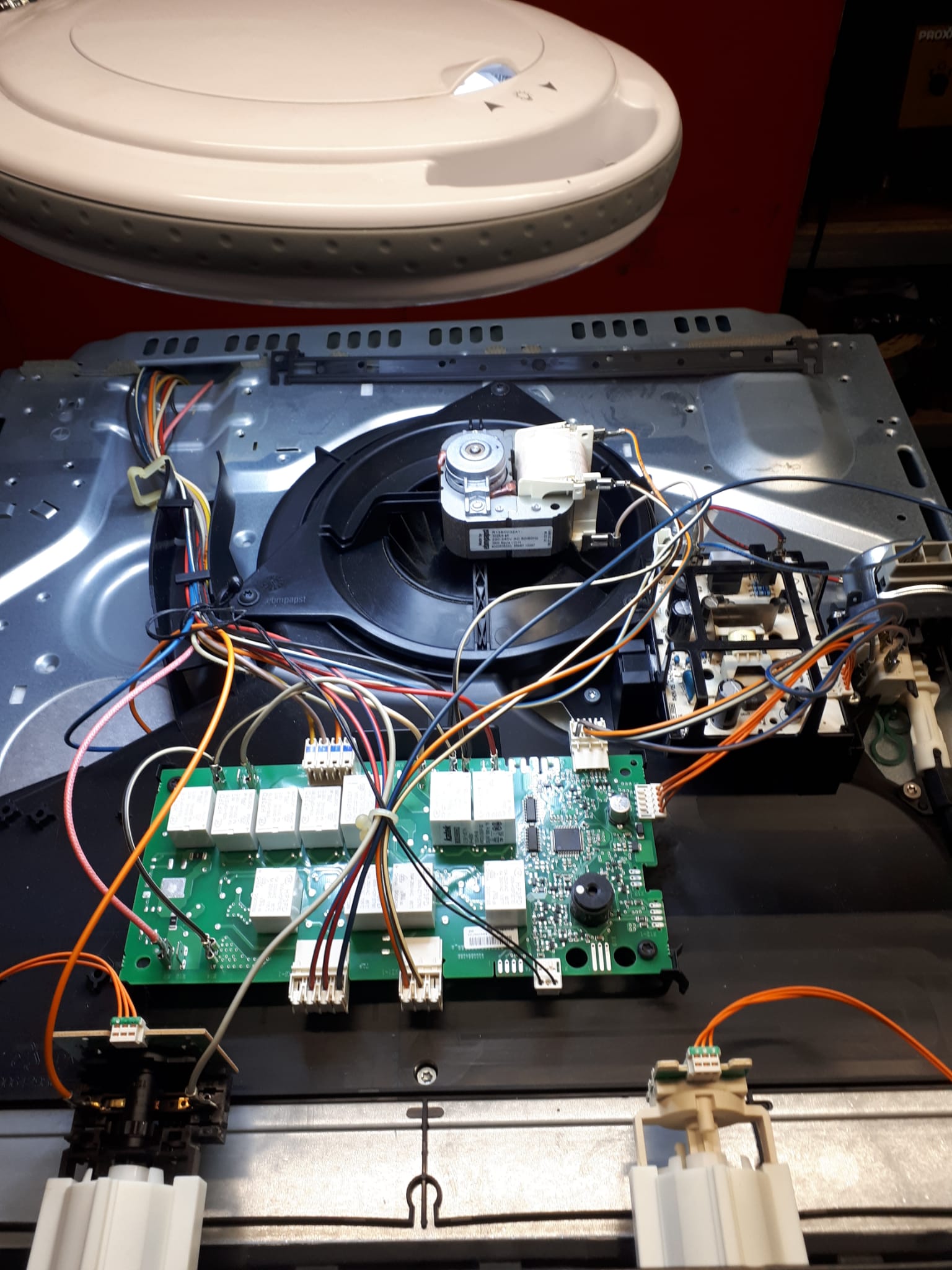

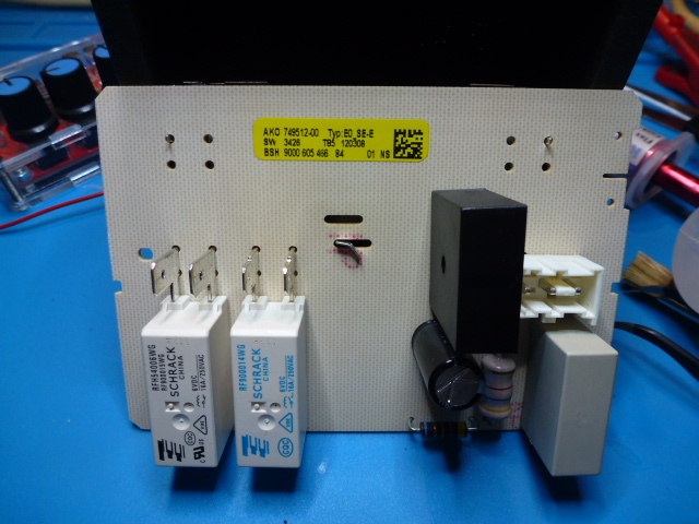

Ja, auf dem Mainboard sitzt noch ein Prozessor und eine kleine
Netzteiplatine gibt es auch noch. Das Netzteil macht saubere 9,5V und
dieses 50Hz 5V Rechteck Signal. Die Elkos habe ich nicht geprüft, da die
Spannungen "sauber" sind. Und der Backofen ja ansonsten funktioniert.

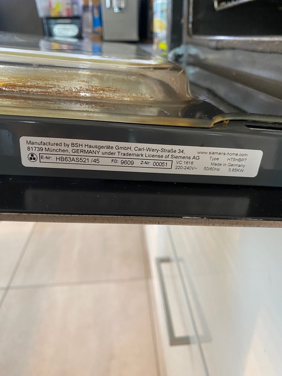

Siehe Bild
von H. H. (Gast)
Jochen B. schrieb:
> H. H. schrieb:
>> Gut, dass die nur ein einziges Modell...
> Siehe Bild
Also HB73GB550/61.
Kontrolliere das Netzteil! Das ist berühmt berüchtigt.
Gibt es bei dem Netzteil eine besondere Berühmtheit?
Die üblichen verdächtigen Elkos habe ich gecheckt, sind OK.
Sind denn die 9,5V Ausgangsspannung richtig?
von H. H. (Gast)
Zwischenkreiselkos in Reihe, ohne Balancing.
Gut.
Ja. Mit dem Oszi unter Last geprüft?

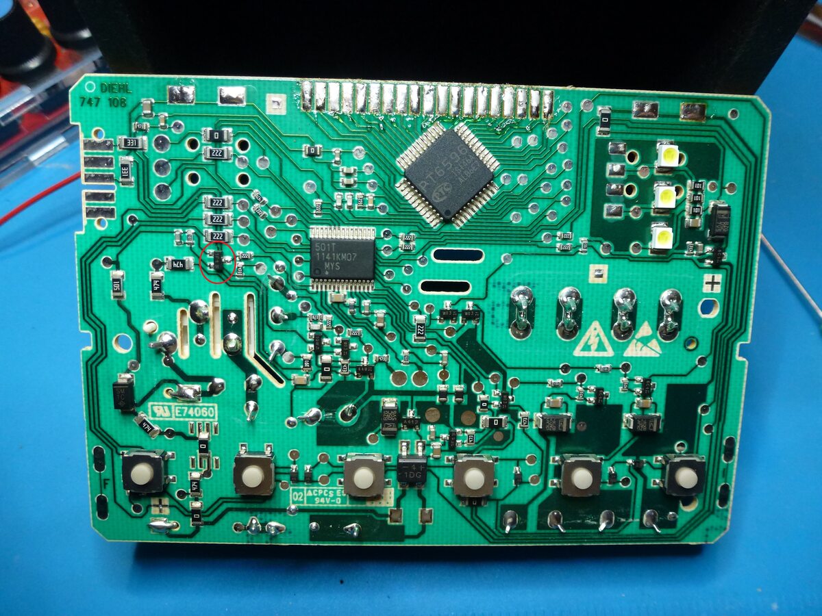

Wie schon geschrieben funktioniert der Backofen offensichtlich tadellos,
bis auf die LCD Anzeige.

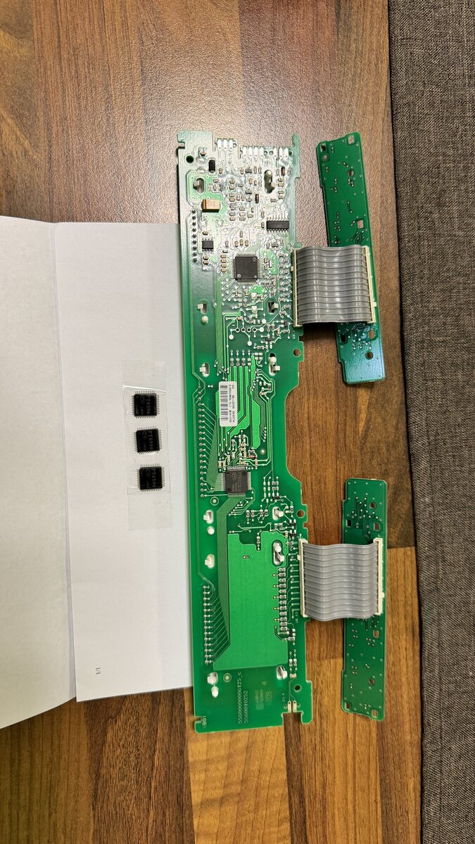

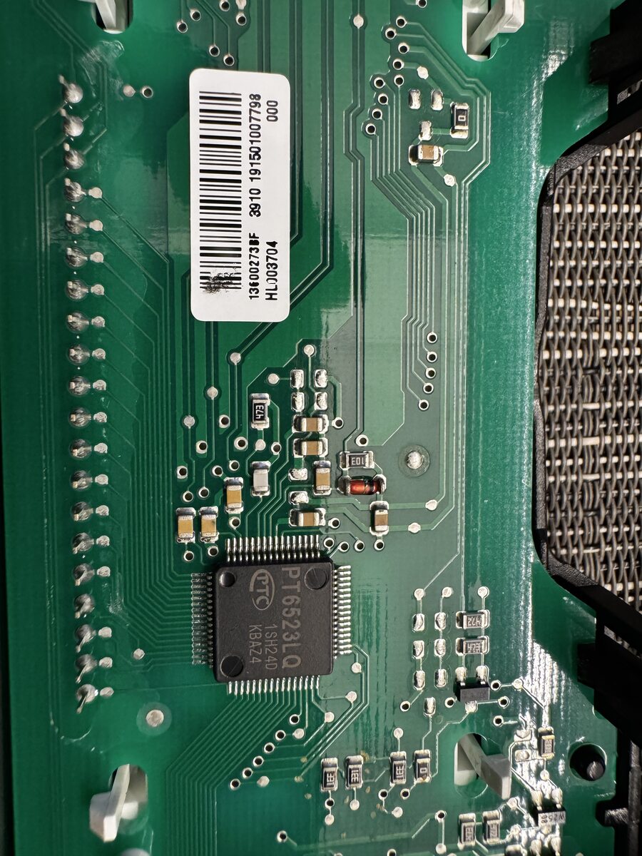

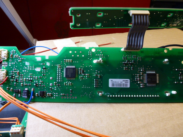

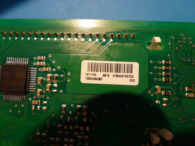

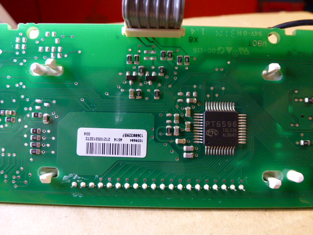

Von daher werde ich den LCD Driver PT6596 mal tauschen.
Allerdings werde ich den Chip erst einmal auslöten (Heißluft). Dazu
werde ich wohl vorher das Display auslöten müssen, da der Chip auf der
Rückseite hinter dem LCD sitzt. Wenn die Platine das überlebt, dann mal
nach Ersatz schauen.
Wenn da jemand eine Quelle mit kurzen Lieferzeiten kennt, dann gerne her
damit.
Schaun mer mal wie das neue Jahr so startet ;-)

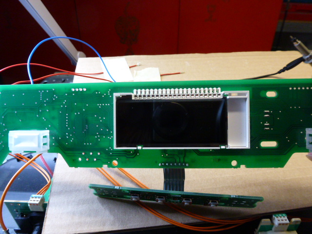

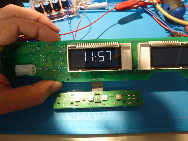

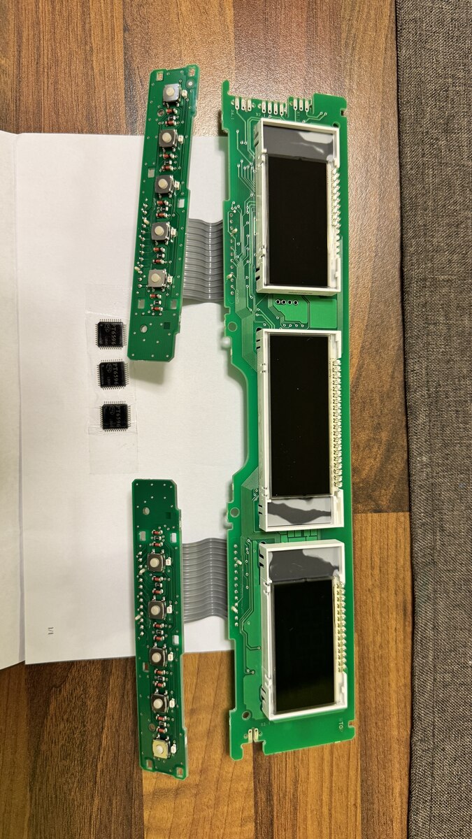

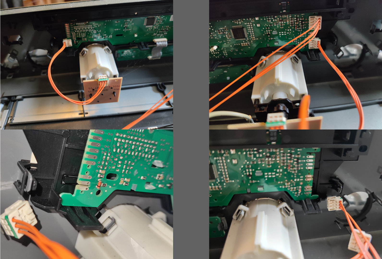

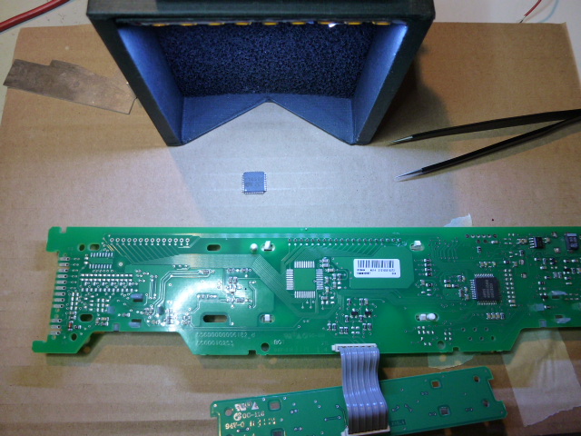

Chip ist ausgelötet, das LCD habe ich etwas von der Platine abheben
können und ein Stück Alu-Blech zwischen dem Kunststoffgehäuse des LCD
und der Platine geschoben. Ich hoffe es hat den Eingriff überlebt.
Platine schaut OK aus.
Fehlt nur noch der Ersatz-Chip PT6596.
Beim Ali gibt es 5 Stück für ca. 14€; In Polen 3 St. für ca. 13€
Also falls da wer ne Quelle mit kurzen Lieferzeiten kennt, bitte her
damit.

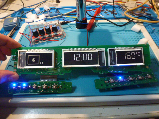

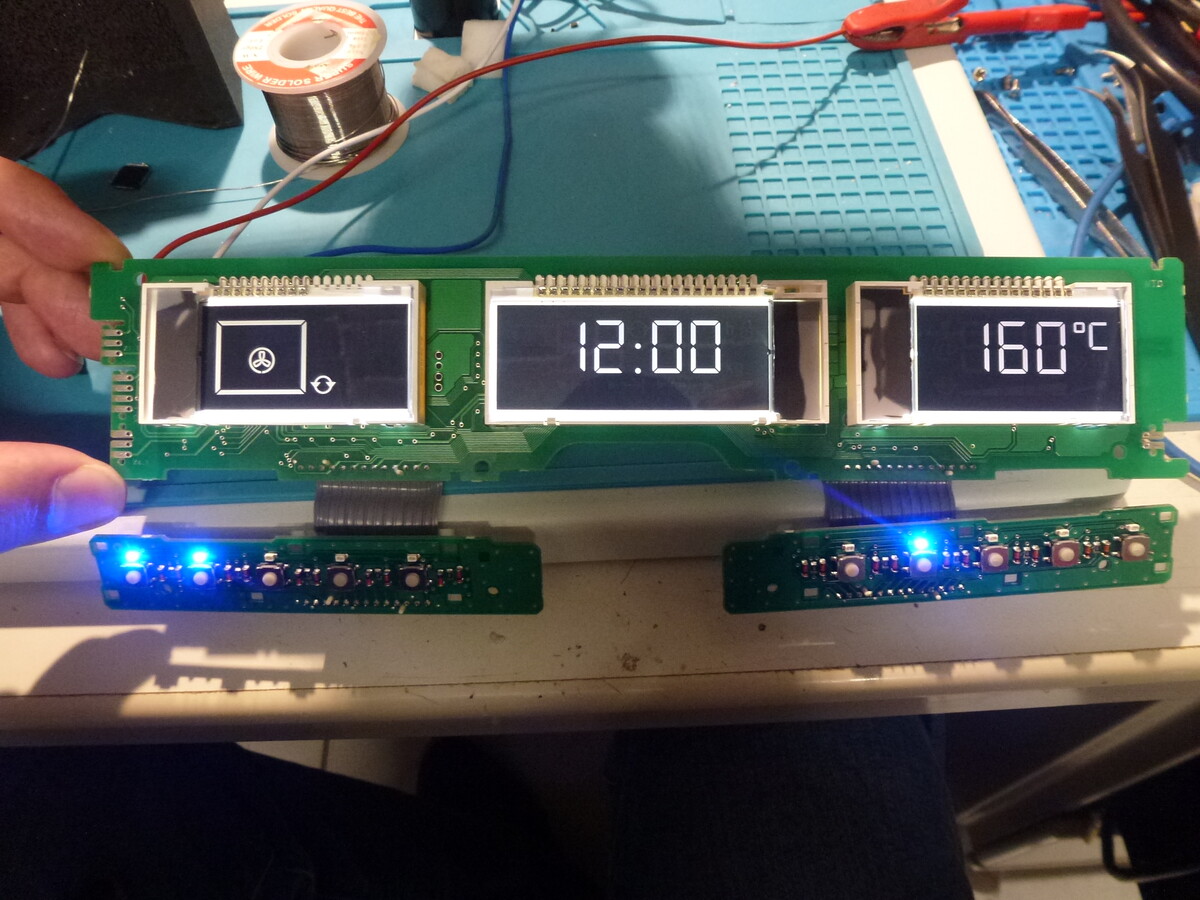

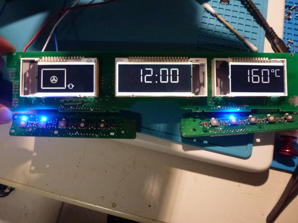

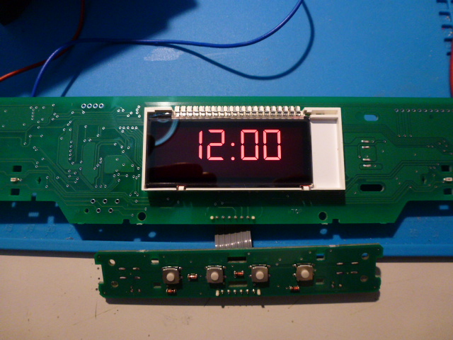

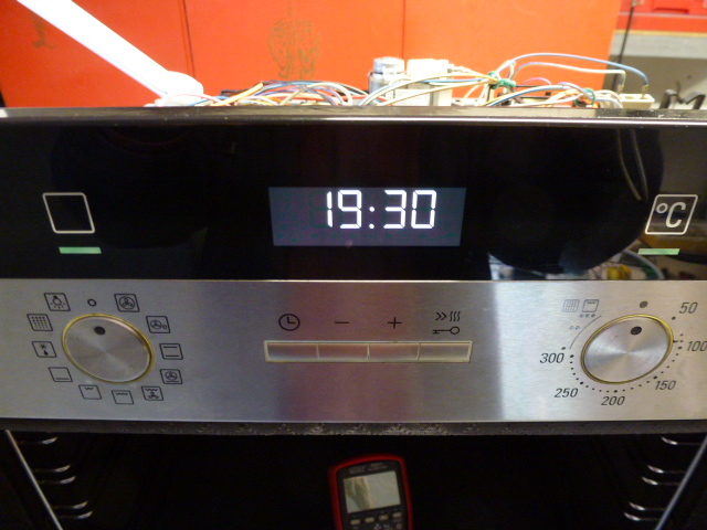

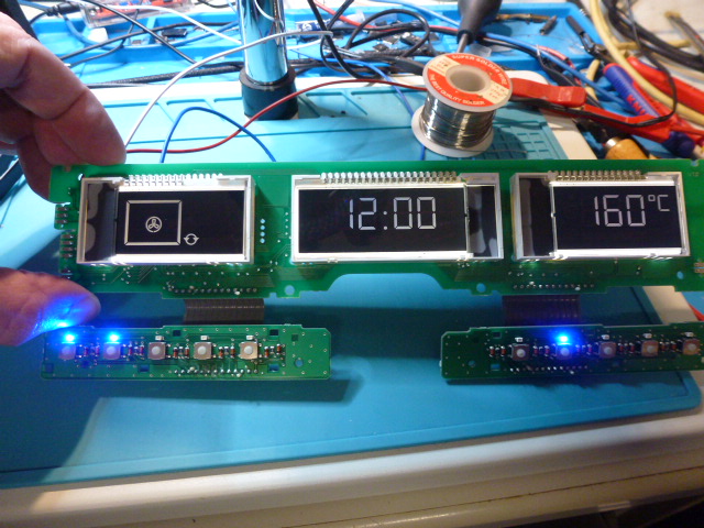

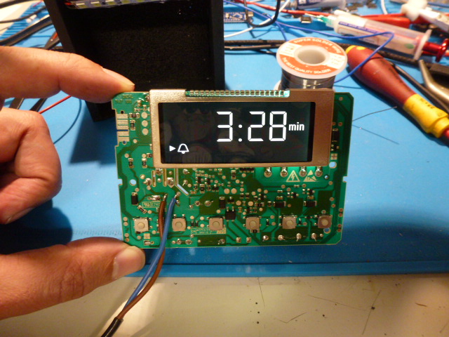

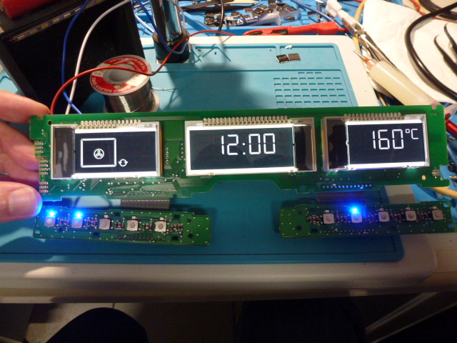

LCD Treiber PT6596 getauscht und voila, LCD tut wieder wie es soll.
Operation gelungen, Patient geheilt.

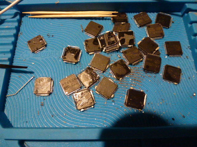

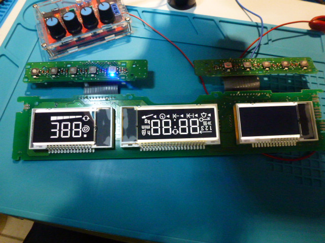

Offensichtlich gehen die LCD Treiber PT6596 wohl öffters mal defekt.
Ist also kein Einzelfall.
Habe gerade im Auftrag den 3ten getauscht.
Habe nun beim Ali ein paar neue PT6596 geordert.
Das Angebot zum Tausch besteht also weiterhin (Wenn der Nachschub da ist
Jochen

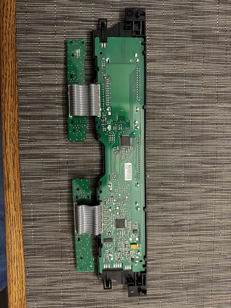

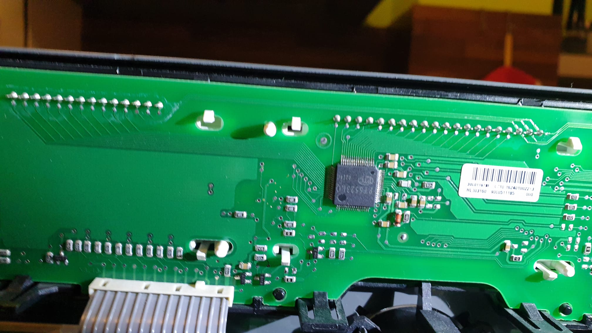

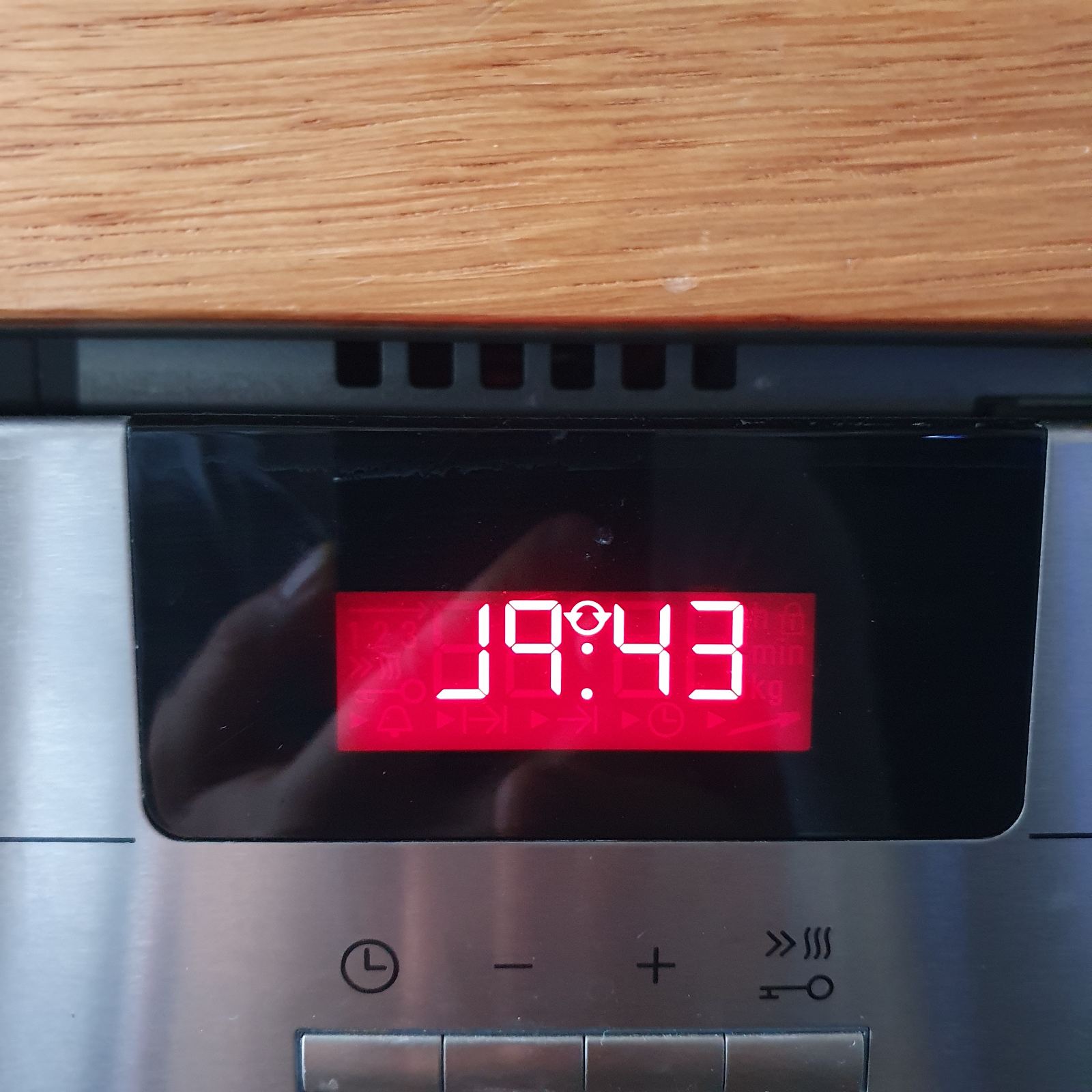

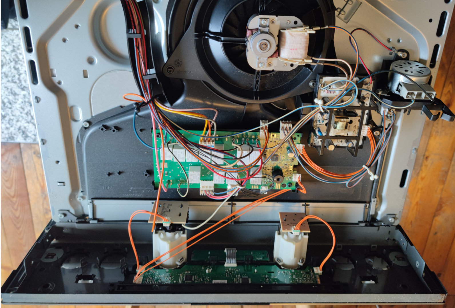

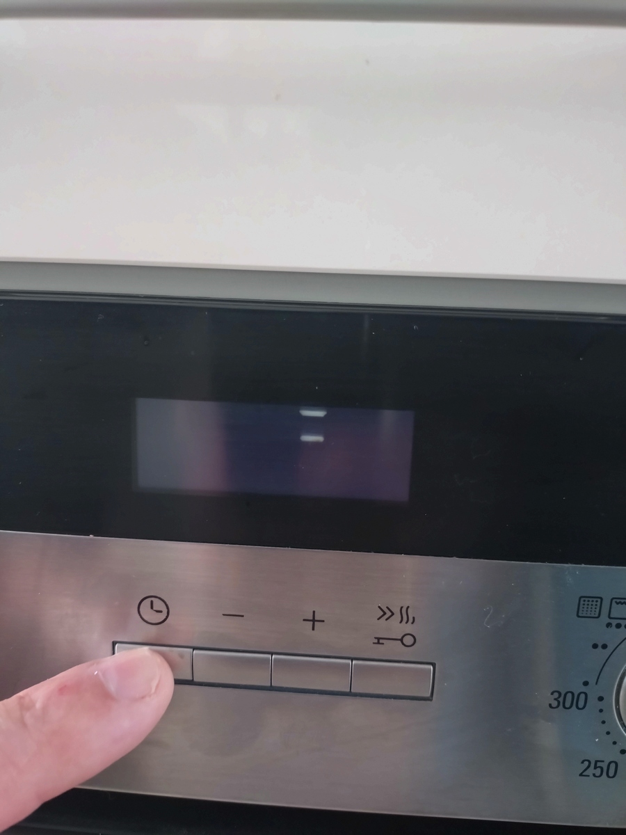

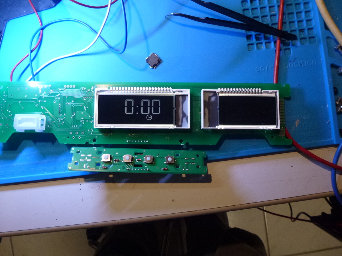

von Manuel S. (ela1983)
Hallo Jochen,
ich habe ebenfalls einen "Patienten":
Siemens Backofen HB73GU545/45
Folgendes Fehlerbild:
Eines Abends gehe ich am Backofen vorbei, welcher ca. 2 Stunden vorher
noch verwendet wurde und sehe, dass keine Uhrzeit mehr am Display
angezeigt wird. Lediglich die Hintergrundbeleuchtung des Displays ist
noch an.
Des weiteren konnte ich nichts mehr aktivieren (Innenraumbeleuchtung,
Umluft, usw.).
Sicherung raus -> rein hat nichts gebracht.
Ausgebaut und mir die Elektronik angeschaut - keine sichtbaren
Auffälligkeiten.
Dann habe ich es geschafft in das "Grundeinstellungsmenü" zu kommen und
habe gesehehn, das ich die Helligkeit der Displaybeleuchtung noch
verändern kann.
Des weiteren klappt auch der Beeper noch, wenn ich Tasten drücke, welche
an dieser Stelle nicht erlaubt sind.
Nachdem ich die Uhr "blind" gestellt hatte, reagierte der Backofen auch
wieder auf die Drehschalter und ich konnte zum Beispiel auch die
Innenraumbeleuchtung wieder anschalten.
Auch das Heizen ging wieder.
Lediglich die Display-Segmentanzeige ist weiterhin nicht vorhanden.
Deshalb tippe ich auch auf einen Defekt des PT6596.
 - Was meinst Du zu der Thematik ? - Was komisch ist, dass es keinen
Stromausfall oder ähnliches gegeben hat und auf einmal war der "Defekt"
Wenn bis auf das Display alles funktioniert, dann wird es wohl der
Pt6596 sein.
Auf dem Bild der Stecker:
oben
1. 9V DC vom Netzteil
2. ? Datenleitung
3. Masse
5. 50Hz Rechteck 5V
unten

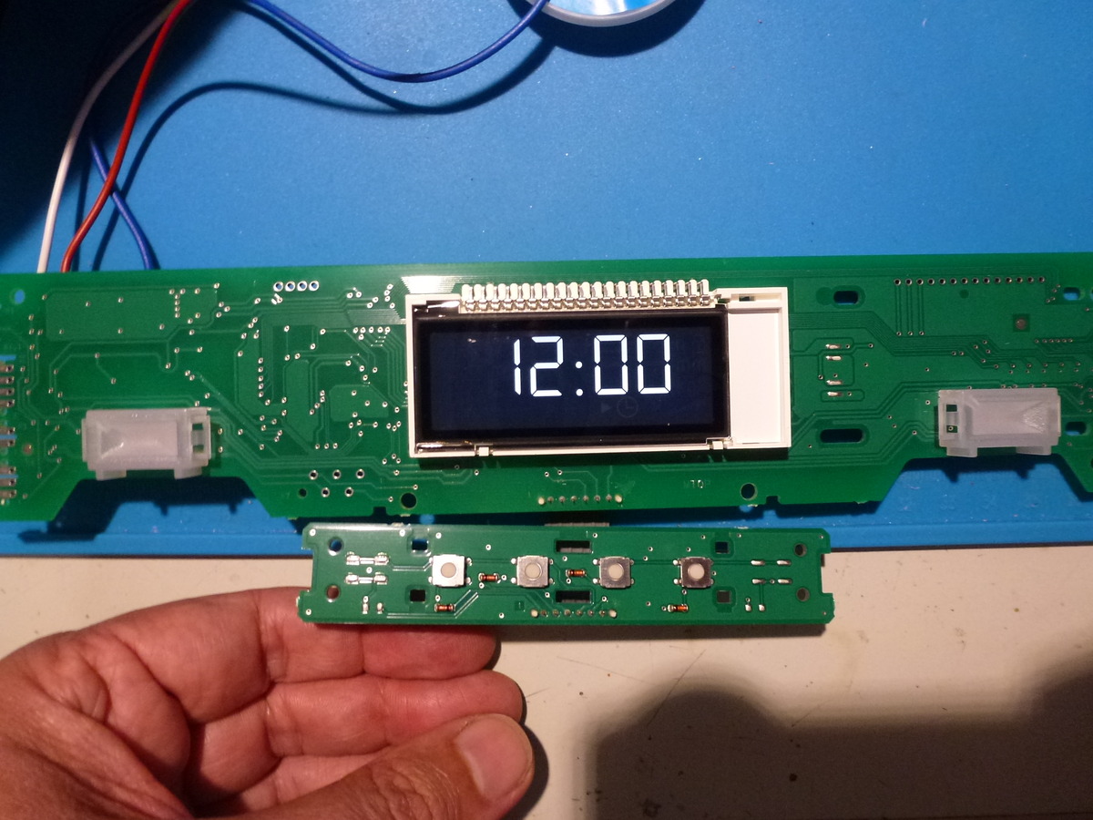

Heute habe ich eine Platine erhalten mit zwei Displays drauf.
Es ist die gleiche Platine nur mit ein paar Bauteilen mehr bestückt.
Auch hier hat das Display nahezu alle Symbole gleichzeitig angezeigt.
Nicht immer aber meistens.
Nach dem Tausch des Pt6596 wird die Uhrzeit angezeit.
Diese kann ich dann auch stellen. Zumindest die ersten 30s, dann wird
ein Fehlercode angezeigt.
Da ja der Rest vom Backofen fehlt, ist die Fehlermeldung auch nicht
uberraschend :-)
von Arnd (arnd)
Hallo Jochen,
benötige auch deine Hilfe.
habe einen Siemens Backofen HB63AS521/45.
Display zeigt alles an.
Scheint das gleiche Thema zu sein wie du geschrieben hast.
Wenn ich dir die Platine zusenden, kannst du mir das richten?
Gruss Arnd
Ja, ich kann den Pt6596 tauschen
Alles weitere per privater Nachricht

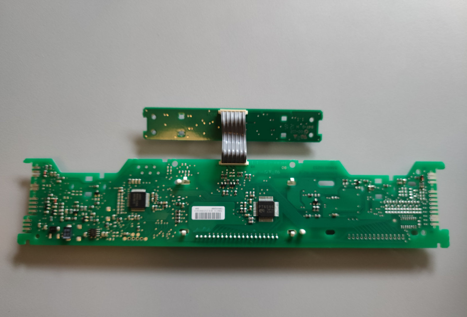

So langsam artet das in Arbeit aus :-))
Die erste Platine mit 3 Displays hat den Weg zu mir gefunden.
Da ist dann aber ein anderer Chip verbaut PT6523LQ
Und noch eine "normale" Platine mit einem Display und PT6596
von Andreas (andi-b)

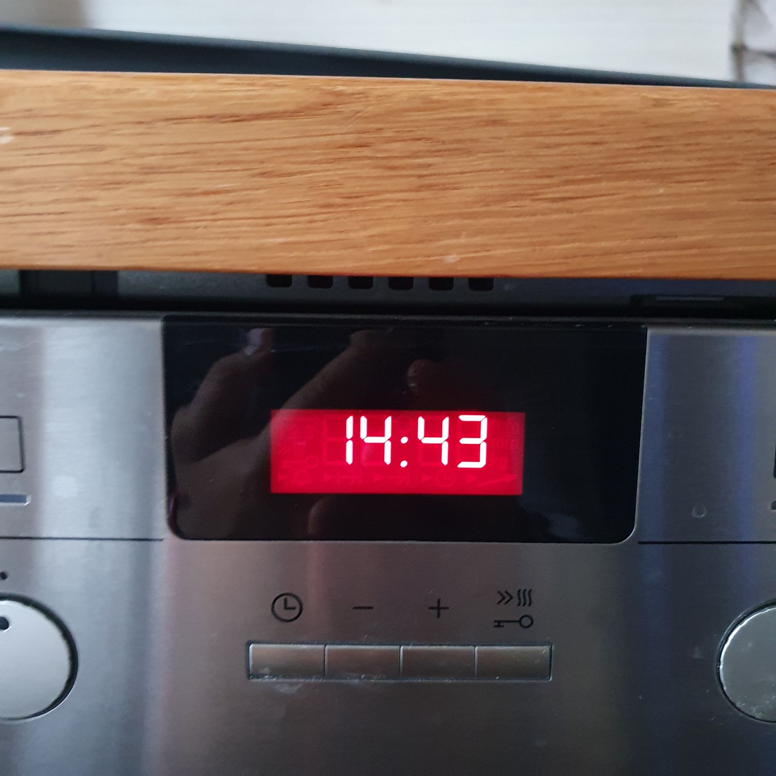

Ich habe auch ein Thema mit dem Ofen. Seit heute zeigt das Display
komische Zeichen an —> siehe Bild.  Sicherung heraus nehmen habe ich
schon probiert. Das bringt Nichts und es sieht wieder gleich aus. Ofen
geht und blind gestellter Timer funktioniert auch.
Meinst du es könnte an dem gleichen Thema liegen?
Und was könnte ich tun um den Fehler zu beheben?
Vg,
Andreas
Bisher hat es immer an dem Pt6596 Chip gelegen.
2 Stück zum Tauschen hätte ich noch.
Eine weitere OP an einer Platine mit 3 Displays mit dem PT6523LQ ist
dann erst einmal fehlgeschlagen. Nach dem Tausch fehlten eine paar
Striche bei der Uhrzeit. Nachlöten mit Heißluft hat dann wohl den Chip
gekillt :-(
Habe nun aktuell zwei Platine mit 3 Displays hier liegen, und keine
Chips mehr... die sollen dann Ende des Monates kommen.
Wobei der PT6523LQ ohne Mikroskop (Nur mit Lupe) schon ein Endgegner
ist.

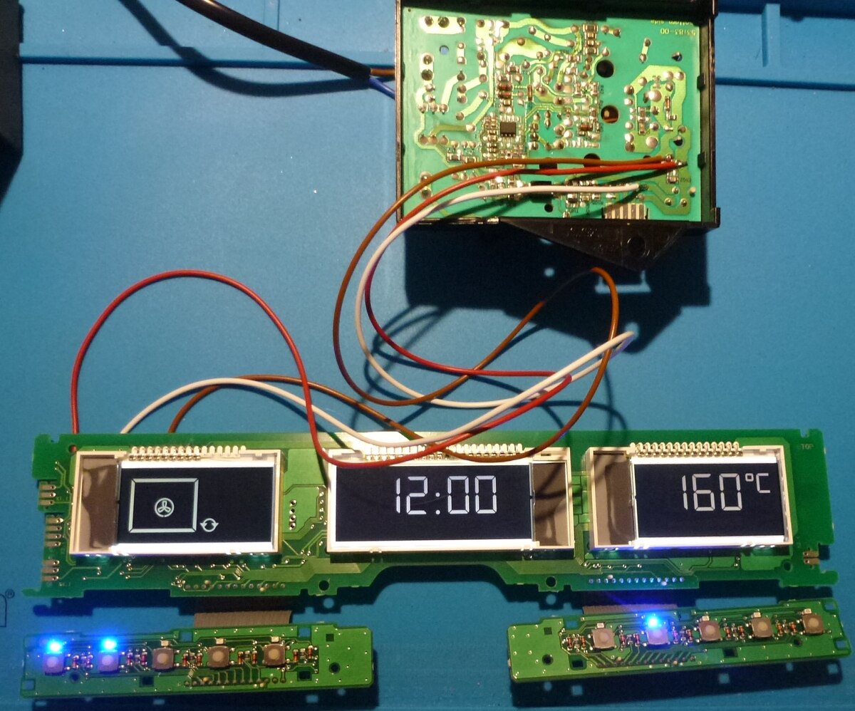

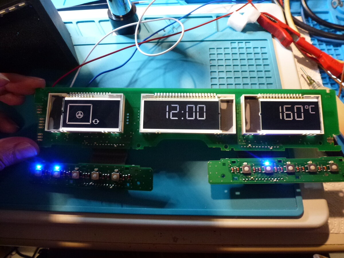

Die neuen Chips sind angekommen.
Zwei Platinen soweit wiederbelebt.
Bin gespannt wie die Rückmeldungen nach Wiedereinbau dazu sind.
Ein Bild vorher, eins nach dem Tausch
Und wieder einen Backofen vor dem Schrott gerettet
Bei 3 Displays wird es ein PT6523LQ sein

Die Chips bestelle ich beim Ali, habe da aber keinen speziellen
Anbieter.
Einfach mal nach PT6523LQ suchen.
Den PT6523LQ zu tauschen ist ohne Mikroskop ganz schön kniffelig, bei 64
Pinnen auf 1cm²

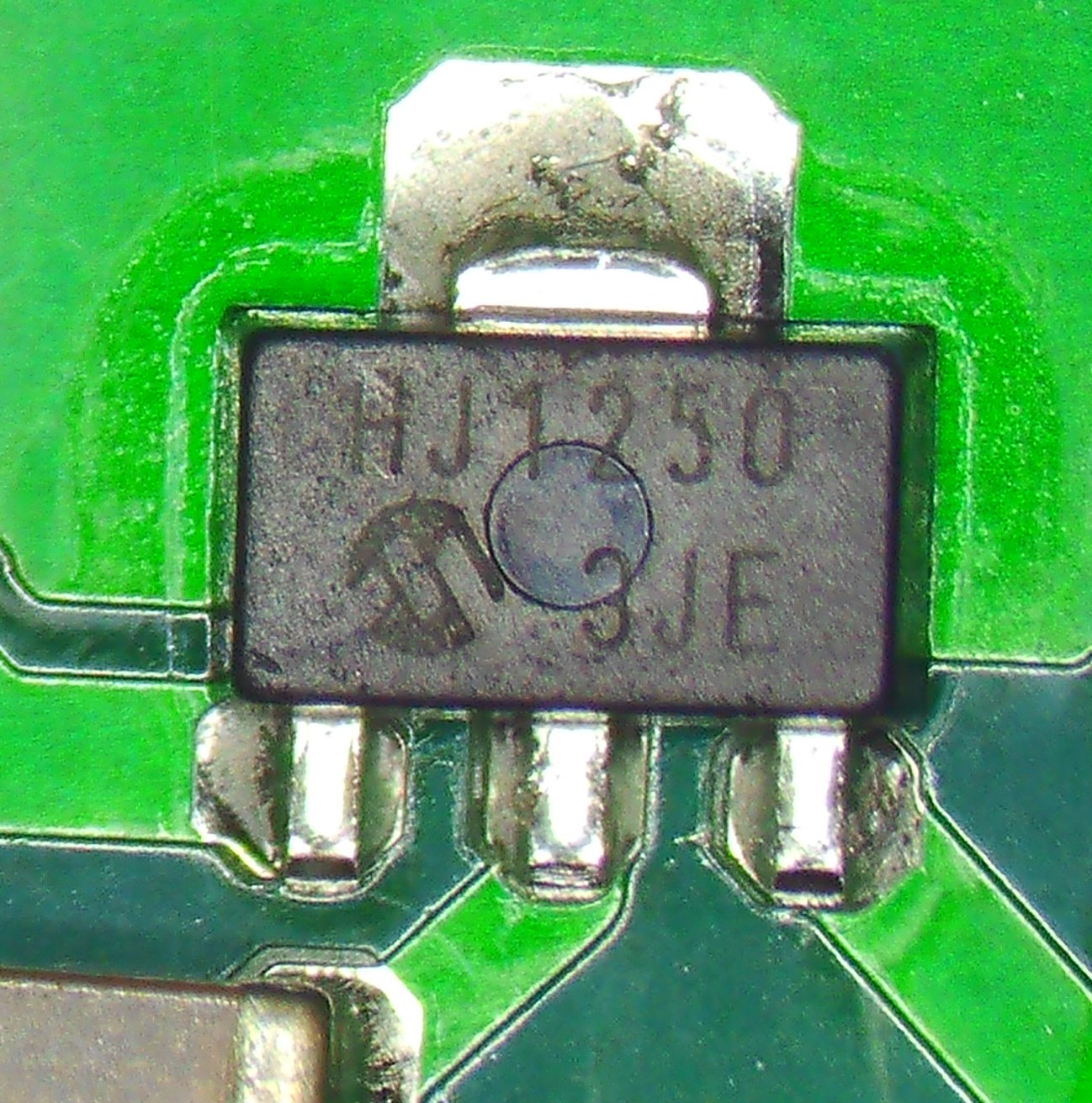

von H. H. (Gast)
Martin S. schrieb:
> was dann? Hast du eine Vermutung?
Könnte am Regler liegen, der aus den 9,5V des NT die 5V macht.
Das ist ein simpler 78L05 im SO-8 Gehäuse.
Gibt es da im Netzteil auf der Sekundärseite Entstörkondensatoren gegen
Erde?
Boris R. schrieb:
> Hallo Jochen,
> das wird jetzt keine Überraschung, mein Ofen (HB23AB520) ist auch
> betroffen. Da mein Gelöte eher ein grobes Braten ist, auch von mir die
> Frage an Dich, ob Dein Angebot noch gilt?
> Grüße aus dem Ruhrpott
> Boris

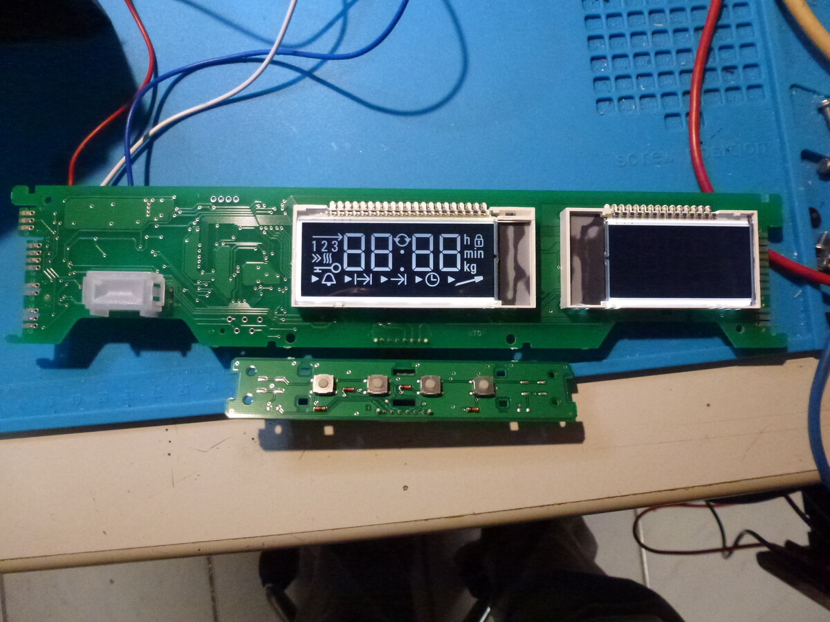

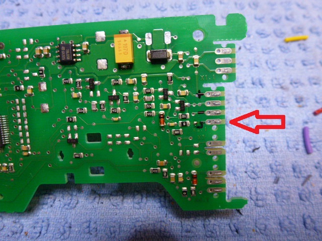

Eine weitere "Art" der Bedienplatinen ist bei mir angekommen.
Unter dem Display befindet sich der übliche PT6596.
Ich denke die Platine wird direkt mit Netzspannung versorgt.
AC in -> Vorwiderstand -> Gleichrichter -> diverse Zehnerdioden
Ohne den Rest des Backofen werde ich das aber nicht testen.
Mal schauen was Boris nach dem wieder Einbau zu berichten hat.
von H. H. (Gast)
Wohl ehr Kondensatornetzteil, also kapazitiver Vorwiderstand.
Prüfe gleich mal den Kondensator.
von Martin S. (mmaddin)
Zener
Stimmt, den Kondensator habe ich vergessen.
Da werde ich doch mal den X2 Kondensator kontrollieren/messen.
Der Kondensator ist OK, siehe Bild

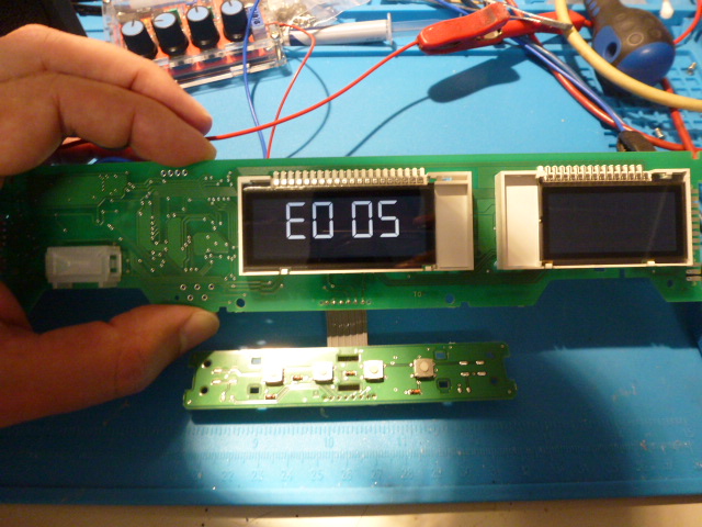

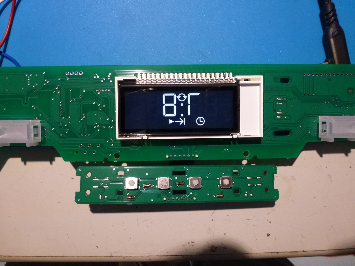

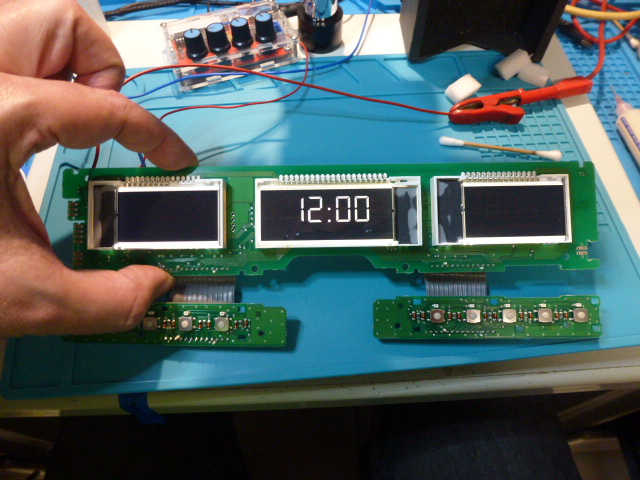

Wenn alle Segmente zeitgleich leuchten, dann ist üblicherweise der PT
Chip defekt.
Auch bei den anderen Platinen kann ich nicht alle Segmente testen.
Warten wir mal ab.
Nebenbei, gleiches Spiel, nächste Platine
Siehe Bild
Hallo Jochen,
ich berichte: voller Erfolg, es wird nur noch die langweilige Uhrzeit
angezeigt ;-) Vielen Dank dir, Jochen, und den Mitdenkern hier im
Thread.
Ein weiteres Gerät vor dem Elektroschrott bewahrt.
VG Boris
> angezeigt
Liest sich, als wäre noch etwas defekt oder es würde etwas fehlen, aber
das soll es wohl nicht heißen...
"Es wird nun wieder die langweilige Uhrzeit angezeigt" - hätte ich
verstanden...

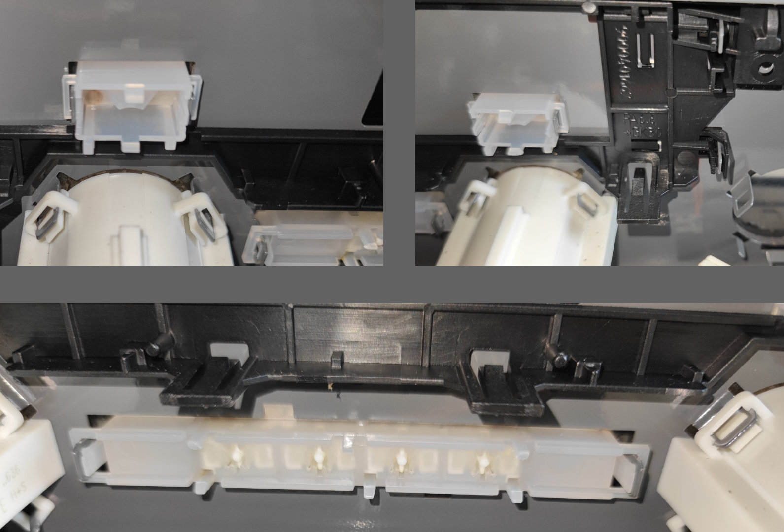

Aus gegebenen wiederholten Anlass
Das Flachbandkabel von der kleinen Tasterplatine zur Displayplatine ist
NICHT gesteckt!
Wer versucht die Platinen zu trennen, der reist das Kabel ab.
Beim wieder Zusammenbau nicht die/den Stecker falsch anstecken.
Sonst nimmt die Hauptplatine Schaden!
Siehe hier:

Hallo Gemeinde,
ich bin auch ein "Opfer" und mein Display hat sich verabschiedet.
Die Uhr kann ich zwar durch Trennung vom Netz "wiederbeleben" aber
sobald ich eine Taste für die Herdbedienung drücke sind alle Anzeigen
weg und es geht nur die Hintergrundbeleuchtung.
Der Herd scheint zu funktionieren, aber man sieht halt nicht was
eingestellt ist.
Da ich weder über Equipment, noch die Fähigkeiten und Kenntnisse in
Mikroelektronik verfüge, möchte ich nur wissen, welches Bauteil
gewechselt werden muss, damit es wieder funktioniert.
Ich nehme an, es handelt sie um die Platine, wo auch die 3 Anzeigen
dranhängen?
Da die Kosten bei ca. 200 Euronen liegen, möchte ich nicht umsonst
kaufen.
Mein Herd: SIEMENS HE76AB560/03
Mit freundlichen Grüßen
Heiko Schädlich
Hallo Heiko,
bisher hat es immer an dem LCD-Treiber Chip gelegen.
Soweit ich informiert bin, gibt es die Bedienplatinen (mit 3 Displays)
nur noch "unprogrammiert".
Schick mir die Bedienplatine zu und ich tausche den LCD-Treiber Chip.
Alles weitere dann per PM.
Jochen
EDIT:
> dranhängen?
Ja incl. die kleinen Platinen mit den Tastern drauf

Hallo zusammen
Ja wieder jemand und werde auch nicht der letzte sein.....
Wir haben auch einen Siemens Backofen alles funtzt nur dass Display
leuchtet also blind backen für Brötchen reicht es aber das wars dann
auch :()
Der Übeltäter ist leider laut Herstellerhotline nicht mehr Lieferbar im
Auslauf und in Deutschland nicht mehr zu bekommen Frankreich paar
gefunden aber bei der Suche auf diesen tollen Beitrag gestossen!!
von S.R (handsan)
Wäre dankbar einer Rückmeldung ;)
Herd HB76RA560 Siemens

Ich habe gerade die Platine von Heiko auf dem Tisch und kann keinen
Fehler feststellen. Auch mit dem originalem Netzteil(hat er mir dann
auch noch zu geschickt) funktioniert es, soweit ich das ohne den Rest
vom Backofen testen kann.
Irgend wer ne Idee?
von Boris R. (schiwago)
Hallo Jochen,
bei meinem Ofen war es so, dass er nach Netztrennung eine Viertel- bis
halbe Stunde normal die Uhrzeit anzeigte, bevor er dann alle Zeichen
anzeigte.
Heiko beschrieb es ähnlich. Vielleicht hattest du es nicht lang genug am
Netz?
Bei dieser Gelegenheit nochmals Danke für Deine Hilfe. Damit hast du bei
uns die Weihnachtsbäckerei und damit den Familienfrieden gerettet ;-)
Viele Grüße
und einen guten Rutsch an alle
Boris
Das ist der Hinweis, den ich gebraucht habe!
Ich kann den Fehler nun reproduzieren.
Der Fehler tritt tatsächlich erst auf, wenn die Platine einige Minuten
lang am "Strom" hängt. Egal ob original oder Labornetzteil.
Nun werde ich den PT Chip mal tauschen und berichten.
von Heiko S. (heiko_s312)
Da ich selbst auf Grund meiner nicht vorhandenen Kenntnisse nicht
mitdiskutieren kann, freue ich mich über die rege Anteilnahme und hoffe,
dass die "Operation" gelingt.
Vielen Dank schon Mal an alle Beteiligten und besonders an Jochen, der
sich extrem bemüht.
MfG
Heiko
Ich denke die OP ist gelungen.
Chip getauscht und auch nach >30min am "Strom" machen die Displays was
sie sollen.
Wieder was gelernt.
Es lag wohl wie üblich an dem PT Chip.
Mal schauen was Heiko nach dem Einbau zu berichten hat.
Hallo Gemeinde!!
Gestern kann das Paket an und ich habe alles wieder zusammengebaut.
Direkt danach hat alles funktioniert und das ist auch weiterhin so!!
Ich kann also bestätigen: Operation gelungen, Patient wohlauf!😃
Meinen Dank an alle, die durch ihre Beiträge zum erfolgreichen Abschluss
beigetragen haben.
Mein besonderer Dank geht an Jochen, den Operateur, der letztendlich der
Lebensretter war!!!👍🏻
MfG
Heiko

von Ersi (cell85)
Ja auch bei mir hat der Herd jetzt an den 3 Displays den Geist
aufgegeben. Ich habe diesen Artikel gefunden und er ist goldwert weil:
- ich ein Siemens Herd des Typs HB76LB560 habe
- Bei mir auch die 3 Displays ausgefallen sind, das eine hat auch den
Testmodus angezeigt und jetzt gar nichts mehr
- Alle Funktionen noch funktionieren. Der Herd Heizt, Pyrolyse usw. nur
das LCD zeigt nichts mehr an.
Habe jetzt auch auf ebay 3 von diesen Treibern gekauft. Der Herd hat 10
Jahre gehalten ... bis das Symptom eingetreten ist.
Viele Grüße
Ersan
Na dann wünsche ich Dir viel Erfolg beim Wechsel des Chips.
Ich hoffe Du hast die passende Ausrüstung.
von Ersi (cell85)
Ja bekomme ich ihn, habe schon LQFP100 / LQFP144 auswechseln müssen in
meiner Lehre bins ins verderben
von Ersi (cell85)
Habe 3 Stück PT6596 über falls jemand möchte.
Habe eine Platine mit 3 Displays und die benötigen den PT6523LQ
von Thorsten S. (whitejack)
...leg sie gut weg, da der Grund des Ablebens nicht erforscht wurde,
stehen die Chancen gut dass es sich wiederholt...
von Ersi (cell85)
Habe nun 5 Stück PT6523LQ ... falls jemand welche will.
von Ersi (cell85)
Leider hat es trotz chip wechsel nicht funktioniert. Das Display ist
immer noch "tot". Ist der Chip richtig rum drin?
von Harald A. (embedded)
Im ersten Beitrag sind doch Vergleichsfotos. Ich würde sagen JA.
Wo kommen deine Chips her, die sehen komplett anders aus. Evtl. Fake?
von Ersi (cell85)
Harald A. schrieb:
Jochen hat das Board gerettet. Die Chips sind von Aliexpress.

Wie man dem Bild des dauerleuchtenden Displays entnehmen kann, enthält
dieses Gerät auch Unterstützung für ein Bratenthermometer und kann wohl
auch die Backraumtemperatur anzeigen. Alles Funktionen, derentwegen der
Backofen mehr Geld kostet als das Unten-Links-Basismodell, und alles
Funktionen, die wegen des kaputten Displays nicht nutzbar sind.
Hallo Yuri,
sollte wieder funktionieren.
Jochen

Das Paket kam eben an, danke dafür.
Allerdings hat der Ofen jetzt einen Fehlercode E005 - an dem Bauteil was
du repariert hast, genauso wie dem Original Ersatzteil, was zufällig
auch heute kam. Jetzt bin ich mit meinem Latein am Ende...
von H. H. (Gast)
Kommunikationsfehler zwischen Display und Relaisplatine.
von Patrick W. (patrick_w524)
okay... und wie kann man das beheben?
von H. H. (Gast)
Liegt oft am Verbindungskabel.
Wenn mann den 4Pol Stecker einmal an die falsche Stelle steckt, dann
stirbt ein Bauteil auf der Hauptplatine, was dann den
Kommunikationsfehler erzeugt.
Siehe diesen Beitrag hier:
> Siehe hier:
https://forum.teamhack.de/thread/73957-siemens-backofen-he63bd512-48-anzeige-flackert/?postID=393552#post393552
Ich hoffe es liegt nur am Kabel
ich kann es mir nicht erklären.
ich hab den Stecker erst falsch gesteckt, aber ohne vorher die
Sicherungen eingelegt zu haben. weil diese schwarze Kunststoffblende
sonst nicht gepasst hätte. aber ohne Spannung geht ein Bauteil kaputt?
was solls, Lehrgeld zahlt jeder ...
diesen L7K Chip hast du nicht zufällig auch zum löten vorrätig?
ich könnte mich so richtig ärgern gerade!
Ohne Spannung sollte da eigentlich nix kaputt gehen, aber vielleicht war
in den Kondensatoren im Netzteil noch Saft.
Ja, von diesen L7K Chips habe ich welche.

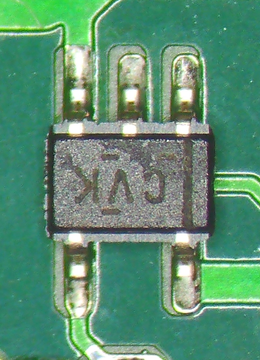

Jochen B. schrieb:
> L7K Chips
NL17SZ07DFT2G
Das "K" ist nur der Datecode.
Weiter geht's
Noch habe ich ein paar Chips.
Mal wieder eine "kleine" Platine

wir hatten kürzlich auch das Phänomen das in dem Display an unserem
Backofendisplay sämtliche Symbole angezeigt wurden.
Außer dem Display war alles voll funktionsfähig und so lag der Verdacht
nahe das auch hier Chip kaputt ist.
Daraufhin habe ich mit Jochen Kontakt aufgenommen und er hat sich
bereiterklärt den Chip auszutauschen,
Um es kurz zu machen, ein grosses Dankeschön an Jochen!
Er hat die Reparatur in kürzester Zeit durchgeführt und unser Backofen
läuft wieder super. Naja, also er zeigt alles wieder an wie es sein
soll.
Vielen Dank und besten Gruß an Jochen.
Ob das ein Konstruktionsfehler ist, mag ich nicht beurteilen.
Diese PTxxxx Chips scheinen recht wärmeempfindlich zu sein.
In den Datenblättern welche man so findet, stehen leider keine
Temperaturen drin.
2 versuche den Chip mit Heißluft ein zu löten sind gescheitert.
Mit dem Lötkolben die 4 Seiten des Chips einzeln nach einander verlöten.
Dazwischen mit Isoprop. abkühlen und es funktioniert.
Habe ja inzwischen Übung :-))
Respekt, allergrößter Respekt. Ich zähle 26 ausgewechselte Chips. Oder
sind es gar mehr??
Hoffentlich honorieren es Dir die Geholfenen angemessen...
Vlt. hat Richard ja mal Lust, einen der Chips zu untersuchen, ob man
intern etwas sehen kann.
Ich habe jetzt den ganzen Thread nur auf Stichwörter durchsucht, falls
folgende Frage schon Thema war bitte ich um Verzeihung: Lötest Du die
Chips mit Bismutlot (aka Chipquik) aus?
Ja, auslöten mit Heißluft.
Vorher die Pinne mit bleihaltigem Lot oder mit Bismutlot (low melt
solder) und Flux zusätzlich verzinnen.

Ad @Jochen: Solltest du noch einen besagten Chip PT6523LQ zur Verfügung
haben, würde ich gerne Kontakt mit dir aufnehmen, wenn du bereit wärst,
den Chip draufzulöten. Ich würde die Platine ausbauen, verpacken und zu
dir
schicken. Geht das für dich in Ordnung?

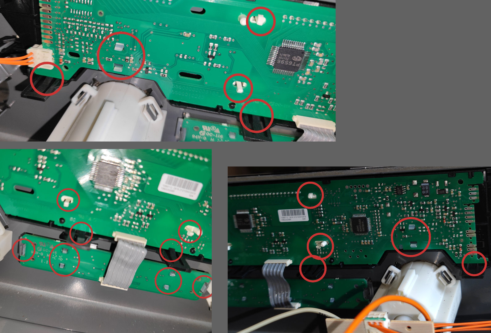

Eine kleine Bitte hätte ich noch.
@Bernhard
Könntest Du ein paar Bilder von dem Ausbau der Platine machen und das
Ganze hier ein wenig beschreiben?
Wäre Toll wenn das ginge.
Jochen
von Bernhard H. (jamescoburn1234)
@Jochen: Ich hoffe, ich habe den Mund nicht zu voll genommen. Werde mich
am Wochenende ans Ausbauen wagen - hoffentlich klappt es (für mich als
Laien), werde mein Möglichstes tun. Dann werde ich selbstverständlich
Fotos machen.

das Display beim Bckhofen meiner Mutter, zeigt auch leider nur noch alle
zeichen.
Der Backofen heißt noch auf, leider ohne Anzeige im Display, können wir
auf hilfe hoffen?
Frische Grüße
Michael
Mal wieder ein Exemplar mit zwei Displays (Oljeg)

Heute morgen komm ich in die Küche - und unser SIEMENS-Dampfgarer
spinnt.
Wirres Display, läuft aber.
Ich denke, hier bin ich dann richtig?
Fotos mach ich noch - und geb auch mal die genaue Bezeichnung durch.....
Mal zur Abwechslung ein rotes Display
@Pavlin
Geht dann Heute auf den Rückweg
von Pavlin V. (pvitti)
Scheint zu funktionieren.
Vielen Dank Jochen!

von Bjoern (cpt_tesa)
Moin Froinde,
das Backofendisplay hat auch hier versagt. Es handelt sich um das
"kleine" Modell. Allerdings geht weder der Backofen, noch das Display.
Also nicht gleich des Fehlerbildes bei den 3 Display. Ich habe
allerdings keine Erfolgsmeldungen, bzw. Fehlerbeschreibungen bei den
Beiträgen zu den "kleinen" Display gefunden. Fehlerbeschreibung hier:
Display ging eines Tages aus, Backofen macht nichts. Es läuft nicht der
Umluftlüfter an, es wird nicht geheizt, es springt bei der Programmwahl
lediglich der "Gehäuselüfter" an. Backraumlampe ist leider defekt, also
hier nicht überprüft. Auf der betroffenen Platine sind jedoch beide
Relais in Takt und hinter dem Brückengleichrichter die 6VDC zu messen.
Beim einschalten der Sicherung bzw. bei anlegen der Versorgungsspannung
leuchtet die LCD-Hintergrundbeleuchtung für einen Bruchteil einer
Sekunde auf.
Falls es dennoch Sinnvoll ist, hier den LCD Treiber zu tauschen, freue
ich mich über ein kurzes Feedback. Habe das Display bereits runter,
demnach ist ein IC Tausch leicht möglich.
Danke und einen schönen Sonntagabend.
Die Hintergrundbeleuchtung geht erst an, wenn dieser EOL-Test
erfolgreich ist. Da wird die Netzfrequenz (50-60Hz) überwacht.
Die kleine Platine hat ein Kondensator-Netzteil. Da würde ich als erstes
mal den X2 Kondensator prüfen.
Du kannst mir gerne mal die Platine zuschicken und ich schaue mal ob ich
was machen kann. Es sieht mir aber nach der Beschreibung nicht nach dem
üblichen Defekt des PTxxx aus.
von Lorenz A. (alex12321)
Hallo Jochen,
Unser Siemens Backofen hat leider die Weihnachtsbäckerei nicht
überstanden. Alle Elkos im Netzteil sind getauscht. Der Fehler ist
jedoch noch da mit bekanntem Muster. Alles funktioniert, bis auf das
Display. Es zeigt alle möglichen Felder.  Allerdings ist der Controller
ein anderer.
Anbei die Bilder von der Platine.
Kannst Du mir helfen? :)
Besten Dank und Grüße
Alex
Hallo Alex,
der PT6523 ist der übliche Controller bei 3 Displays.
Habe ich da und kann den gerne tauschen.
Alles weitere per PM
Jochen
Weiter gehts
Hallo Jochen,
alles funktioniert wieder wie es soll. Besten Dank für Deine super
Hilfe.
Viele Grüße
Alex
Perfekt!

von Daniel S. (supernova01)
wir haben den gleichen Ofen...
https://www.mikrocontroller.net/attachment/657913/IMG_7630.jpeg
Beitrag "Re: Siemens Backofen Steuerung LCD am Bedienteil"
oh je oh je...ich befürchte Böses...
Ich warte im Prinzip nur drauf... :-)
Eigentlich müsste so ein alter und ein neuer Chip:
https://www.mikrocontroller.net/attachment/647343/P1030512.JPG
mal zu Richard
Beitrag "Speicherbausteine - Die Bilder"

Steffeb schrieb:
> Mich hat es auch erwischt, aber meine Platine ist seit heute auch bei
> Jochen. Hoffe alles geht gut wie bei den anderen.
Alles Gut
von Richard K. (richi123)
> Temperaturen drin.
Möchtest du mir mal eine Hand voll der defekten ICs zukommen lassen?
Dann kann ich mal versuchen ein Blick hinein zu werfen. Vielleicht sieht
man etwas interessantes...
Bjoern schrieb:
> Moin Froinde,
> Sekunde auf.
Patient ist geheilt soweit ich das beurteilen kann.
Und man glaubt es kaum, dieses mal war es nicht der PT.... Chip!
Habe den zwar trotzdem getauscht, aber es war ein Transistor defekt.
Der macht, soweit ich das erkennen kann, das 50Hz Signal aus der
Netzfrequenz. Siehe Bild
Das klingt ja hervorragend. Ich kapiere aber immer noch nicht die 50Hz
“Synchronisation“ bzw. mich hat die Suche nach EOL in Verbindung mit
Kondensatornetzteilen nicht voran gebracht. EOL war bis jeher EndOfLife
in meinem Sprachgebrauch. Aber schön, das alles wieder tut, wie es soll.
Merci
von H. H. (Gast)
Bjoern schrieb:
> die 50Hz
> “Synchronisation“
Die dient da nicht nur zum Betrieb der Uhr, sondern auch dazu die Relais
im Nulldurchgang zu schalten.
von Old P. (Firma: nix) (old-papa)
Wozu soll das gut sein? Wenns um den Strom geht, dann besser nicht im
Nulldurchgang!
Old-papa
von H. H. (Gast)
Man kann billigere Relais nehmen.
> Nulldurchgang!
Doch, genau da. Und da die relevanten Lasten rein ohmsch sind, ist das
auch der Spannungsnulldurchgang.

von Walentin F. (walentin)
Hallo Leute,
meinen Backofen hat es auch erwischt.
Nur sieht der Fehler etwas anders aus.
Das Display zeigt hin und wieder mal ein paar Lebenszeichen vor allem
wenn man auf die Uhr Taste drückt. Es werden nur paar Pixel angezeigt
wie auf dem Bild. Liegt es auch an diesem Chip? Der Backofen an sich
funktioniert.
Ich hoffe Ihr könnt mir paar Tips geben.
MfG Walentin
Ich hatte ursprünglich nicht viel Hoffnung, dass wir etwas interessantes
zu sehen bekommen, aber siehe da:
https://www.richis-lab.de/chipset03.htm
https://www.richis-lab.de/chipset04.htm
Diese LCD-Treiber haben ein massives Prozessproblem. Die Neuen sind wohl
nicht besser, zumindest lässt das der eine vermuten, den ich bekommen
habe.
Hallo Richard, danke für deine Mühen!
> habe.
Ein echt sehr interessanter Einblick.
Dann liegt das Problem tatsächlich am/im Chip - da lohnt es sich ja fast
zu schauen, wie man die Dinger ggf. sockeln kann :-)
Gerne!
Ja, das ist schon traurig.
Ich vermute neu sehen die Teile nicht ganz so schlecht aus. Meine
"Prozesstemperatur" beschleunigt die Alterung höchstwahrscheinlich.
Nichtsdestotrotz ist das ein Problem bei der Herstellung.

von Bjoern (blop)
ich habe diesen Thread jetzt schon seit einem Jahr im Auge, da unser
Backofen den gleichen Fehler zeigte und ich mich nicht durchringen
konnte die teure Ersatz-Platine zu kaufen nur weil ein Treiber kaputt
ist.
Nun ja, danke Jochen :)

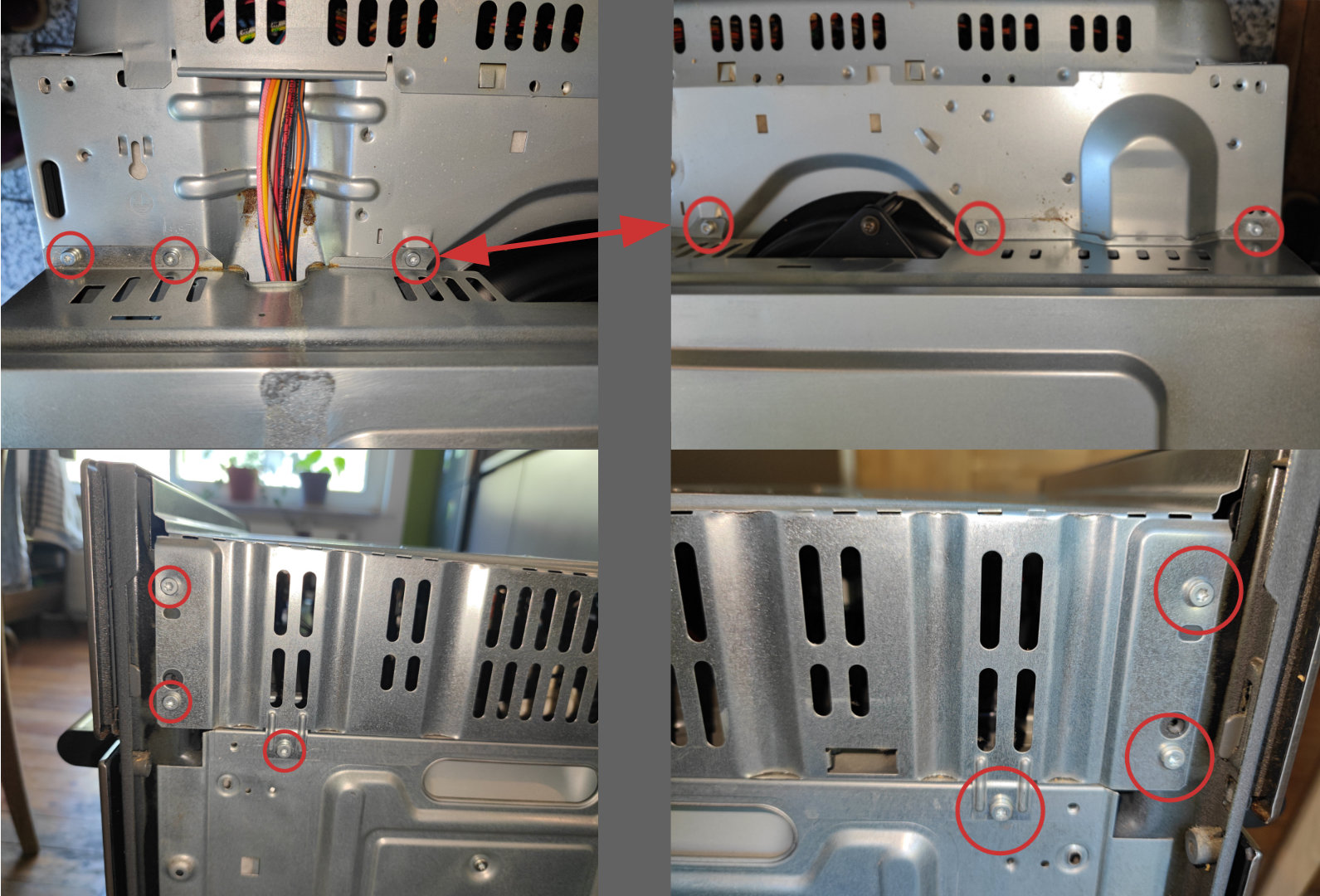

Ich habe die Demontage mal fotografisch dokumentiert und würde sie hier
gerne veröffentlichen. Vielleich hilft das ja jemandem irgendwie weiter.
Nur bin ich nicht so richtig mit den Gepflogenheiten hier im Forum
vertraut. Teilt man das hier im Thread oder macht man dafür einen extra
Faden auf? Ist es überhaupt erwünscht?
Wie auch immer, vielen Dank schonmal an alle, die zur Lösung dieses
lästigen Problems beigetragen haben.
Da hat vermutlich jeder eine andere Meinung. Ich würde es hier
einstellen, weil es voll zum Thema passt. Ist übrigens eine gute Idee,
die Demontage zu beschreiben und mit Fotos darzustellen. Kann sehr
hilfreich sein. Bei manchem Gerät habe ich selber wie der Ochs vorm Berg
gestanden. Man will ja nix kaputt machen.
Eine Beschreibung mit Bildern wäre prima.
PS: Ich habe mittlerweile eine Bedienplatine mit einem Display und 4
Tastern die ich im Eintausch anbieten könnte.
Darüber habe ich auch schon nachgedacht. Wenn sich die obere
Metallschicht des des DIE - wie in dem Bericht zu lesen ist - wirklich
schneller löst/zersetzt als "üblich", könnte Wärme diesen Prozess
wirklich ja noch beschleunigen. Da auch neue Chips dieses Problem
aufzuweisen scheinen, wird es vermutlich wohl eher nicht am
Produktionsprozess des Herstellers liegen.
Nun sitzt das Teil ja genau über der Tür, dort zieht bei jedem Öffnen
die Heiße Luft hoch...
von Bjoern (blop)

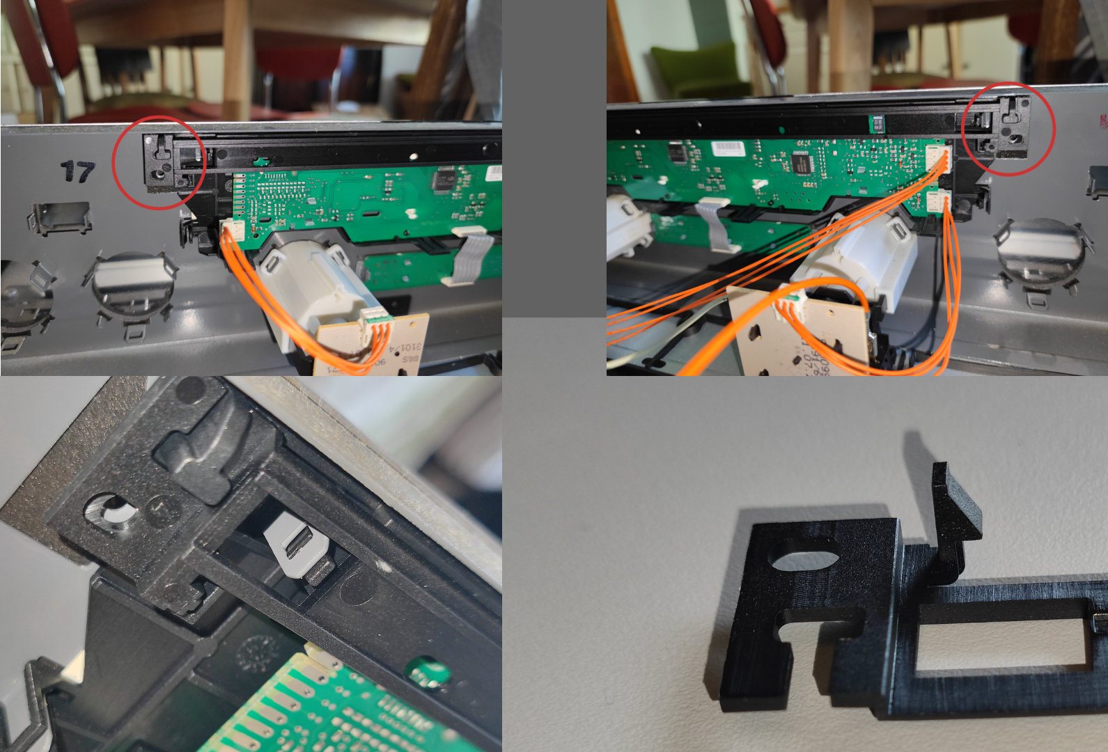

Na gut, dann probiere ich das mal.
Vorweg, dies ist keine Anleitung, sondern ein Dokumentationshilfe für
eine Fachkraft. Wenn ihr euch nicht sicher seid, dass ihr wisst was ihr
tut, dann ladet bittet einen Elektriker aus dem Freundeskreis auf einen
Kaffee ein. Vielleicht hat er ja zufällig einen kleinen Schraubendreher
und einen 20er Torx dabei, man weiß ja nie.
Also Sicherung raus, sichergehen die richtige erwischt zu haben und ein
Stück IsoBand drüber kleben, damit keiner auf die Idee kommt sie wieder
rein zu machen.
Kinder und Haustiere beiseite und den Ofen ausbauen, evtl. abklemmen,
falls noch andere Geräte an der Sicherung hängen.
Bei mir waren sieben Torx 20 Schrauben die die obere Abdeckhaube
festhalten. Jeweils drei an jeder Seite vorne und vier hinten von oben
verschraubt. (Bild 01) Diese abschrauben und die Haube kann abgenommen
werden. (Bild 02)
Oberhalb der Platine ist bei mir eine schwarze Abdeckleiste gewesen die
ein wenig störrisch war, ich habe es mit wackeln und vorsichtigem biegen
abbekommen. Nach dem Ausbau habe ich die zwei kleinen Haken entdeckt,
die alles festhalten. (Bild 03)
Jetzt kann man die Steckverbinder von der Steuerplatine abziehen,
vielleicht vorher ein Foto machen, die Position der Stecker könnte von
meinen Bildern abweichen. (Bild 04)
Für den nächsten Schritt braucht man mindestens sechs kleine Hände, da
die Halteclips wild auf der Platine verteilt sind. Vier schwarze große
unten, jeweils 2x2 transparente für die LEDs und noch vier weiße hinter
dem Display.
Die untere Button-Platine war mit zwei seitlich und sechs mittig
platzierten Clips befestigt (zwei hinter dem Verbindungskabel). (Bild
05)
Wenn alle Clips irgendwie vorsichtig gelöst sind kann man die beiden
Platinen (Haupt und Buttons) gemeinsam herausnehmen. Sie sind mit einem
Flachband fest verlötet und nicht gesteckt.
Et voilà, war doch gar nicht so schwer.
Beim Wiedereinbau natürlich rückwärts vorgehen und auf jeden Fall
sichergehen die Stecker auf die richtigen Positionen zu stecken. Ich
habe hier gelesen, dass trotz Spannungsfreiheit Platinen kaputt gehen
können, wenn man falsch steckt. Bei mir ist alles gut gegangen.
Zeitaufwand war ca. eine halbe Std. beim Ausbau und Einbau ging fix.
von Bjoern (blop)
Vielleicht kann ein Moderator das erste Bild eben löschen, ist irgendwie
doppelt reingerutscht.
Erst einmal vielen dank für diese Dokumentation!
Aber bei Bild 5 muss ich Einspruch erheben.
Zuerst die Taster-Platine ausklipsen, und um die Display-Platine
auszubauen müssen nur die 4 schwarzen Klipse unten "geklipst" werden.
Die weißen Klipse auf der Platine gehören zum Display und die
transparenten zu den LED Abdeckungen. Diese sollte man besser nicht
anfassen.
von Bjoern (blop)
Oh ok, ich hatte es aus der Erinnerung geschrieben. Gut das nochmal
jemand zweites darüber schaut.
Bei mir sind die Diffusor von den Leds zwar am Gehäuse hängen geblieben,
aber kann auch sein, dass es anders gedacht war.
Leider kann ich nicht mehr editieren. Also lösche ich und verfasse es
neu, oder gibt es einen anderen Trick hier?

von Franz (meggy11)
Nein, das Display bleibt absolut dunkel.
Sowohl Mikroschalter als auch Drehregler haben keine Wirkung.
Die Teile von Franz sind da.
Soweit ich das erkenne hat das Bauteil im Bild einen Kurzschluss.
Unter der Bezeichnung HJ1250 habe ich leider nix brauchbares gefunden.
Ich bin aber der Meinung, das dies ein 5V Spannungsregler ist.
Gibt es andere Meinungen, oder hat jemand bessere Infos zu dem Bauteil?
Die Pinbelegung ist etwas anders als gewöhnlich.
Links - Masse
Mitte - 9V Input
rechts - Ausgang (Nehme ich mal an, da dieser mit dem VCC des Prozessors
verbunden ist)
Jochen B. schrieb:
> als gewöhnlich
Gibts da wirklich ein "gewöhnlich" in dem Sinne? Schau dir mal den LM317
an, den es gefühlt seit 40 Jahren gibt...
Das "gewöhnlich" ist subjektiv, und tut auch nix zur Sache.
Hab das Bauteil ausgelötet und mal das Labornetzteil angeschlossen.
Bei 3V fließen da schon 100mA. Der MC wird etwas warm (OK, denke ich)
und das Bauteil im Bild, wo ich mal wieder keine Infor zu finde ...
Jemand ne Idee was das sein kann?
von Thomas Z. (usbman)
Vielleicht ein Single Gate Inverter oder so.
von H. H. (Gast)
"HJ" ist hier der Typcode, und es ist ein MCP1702-5.0.
Stammt von TI, ist ein SN74LVC1G07.
von Franz (meggy11)
wenn ich das richtig erkenne, gibt es eine Vermutung, warum das
Bedienteil nichts anzeigen will. Aber leider wegen fehlender Infos bzw.
Ersatzteile keine Möglichkeit die Vermutung durch Tausch zu bestätigen.
Habe ich das richtig erfasst ?
Ich habe mal das Labornetzteil anstelle des 5V Spannungsregler
angeklemmt und dann festgestellt, das dieser CVK Chip und der MC warm
wird. Die Stromaufnahme ist bei 3V schon so 100mA, also viel zu viel.
Dann den CVK Chip ausgelötet, die Stromaufnahme ist runtergegangen ist
ist jetzt so bei 5V ca. 100mA. Einzig der MC wird warm.
Somit bin ich relativ sicher, das der MC defekt ist.
Ich hätte hier ne Spenderplatine mit nur einem Display, aber gleichen
MC.
Selbst wenn ich den MC tauschen würde, so fehlt mir die entsprechende SW
welche da drauf muss.
Ich fürchte, da bin ich nun mit meinen Möglichkeiten am Ende

Jetzt hat es unseren Siemens Backofen auch erwischt. In der Anzeige
leuchten alle Symbole, Backofen und Induktionsfeld funktionieren.
Werde mal Kontakt mit Jochen aufnehmen :)
Wenn ich die Platine ausbaue, kann ich den Ofen und Herd weiter
betreiben?
