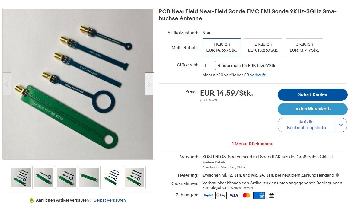

was ist von diesen sehr billigen Near-Field Sonden zu halten?
Sind die komplett für die Tonne oder kann man damit was halbwegs
vernünftiges anfangen? zB Störquellen bzw Peaks auf Platinen
lokalisieren?

Das schaut mir sehr nach Antenne aus. Da braucht es einen Spektrum
Analyzer um was zu sehen. Als Sonde würde ich einen integrierten
Gleichrichter mit Verstärker für DC Messungen erwarten.

Near field ist eh bloss Lokalisierung des Maximum, also relative
Messung, nix kalibriert & geeicht nach Grenzwert.
Wenn du die Möglichkeit hast den Frequenzgang der Dinger vor Anwendung
mit dem Spekimal zu messen damit du weisst in welchem Frequenzbereich
sie taugen, nimm sie, sie erfüllen den Zweck.

Eine Nahfeldsonde ist eine Antenne. Den Spektrumanalyzer braucht man
immer zusätzlich. In gut (und teuer) sieht das so aus:
https://www.langer-emv.de/de/category/nahfeldsonden/19
Bei den ebay-Dingern vermisse ich komplett die Ferrithülle um den Griff.
Das ist die Kunst dabei, die koppelt die Hand vom Messobjekt ab.
Du kannst Dir die Sonden aus einem Stück Koaxkabel auch selber bauen:
http://www.bymm.de/documents/40/Nahfeldsonden_fuer_Hobby_V1_3.pdf
Auch hier sollte der nicht-sondierende Teil mit Ferrithülsen umgeben
werden. Also der Bereich zwischen Ring und Stecker.
