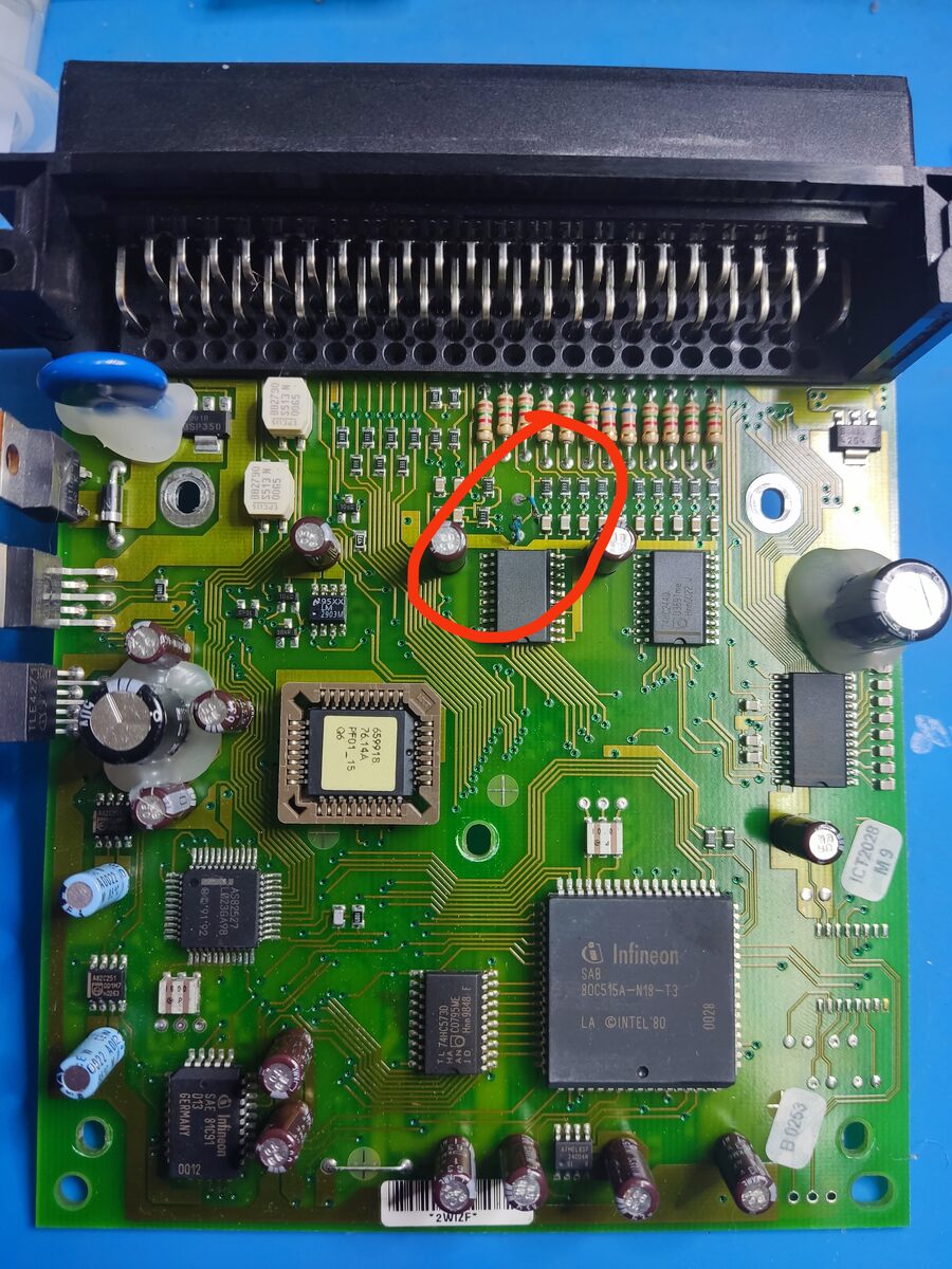

Hallo zusammen!
Vielleicht kann mir jemand helfen?
Weiß nicht was das für ein Bauteil sein sollte, finde auch keine
Schaltungsunterlagen von diesem Steuergerät (John Deere PEC:AL150140)
Danke für die Hilfe
LG und Guten Rutsch Werner

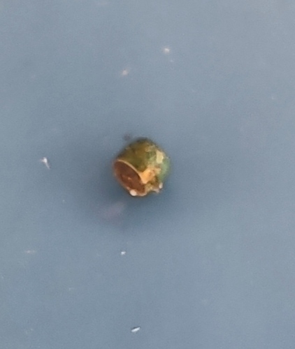

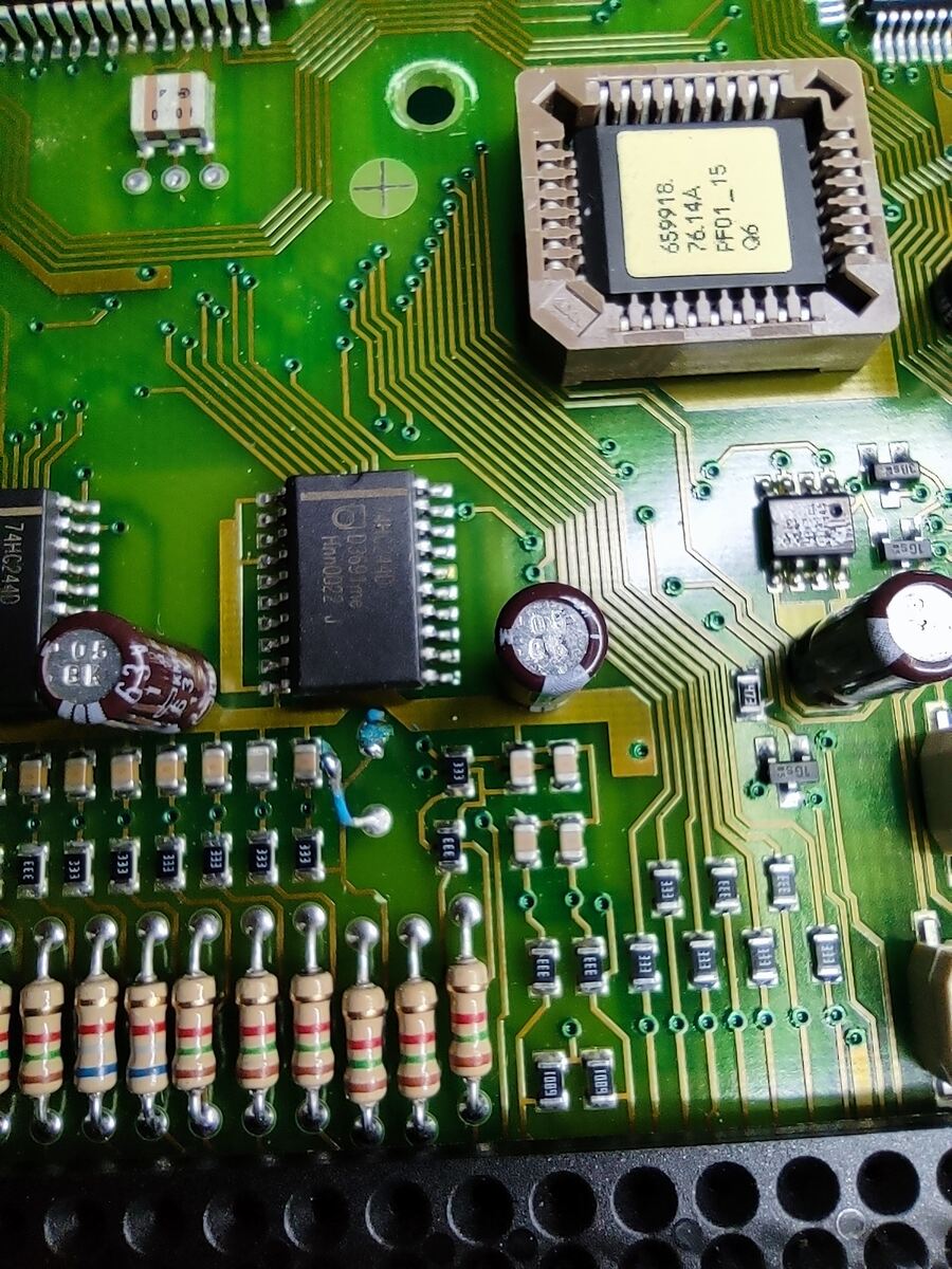

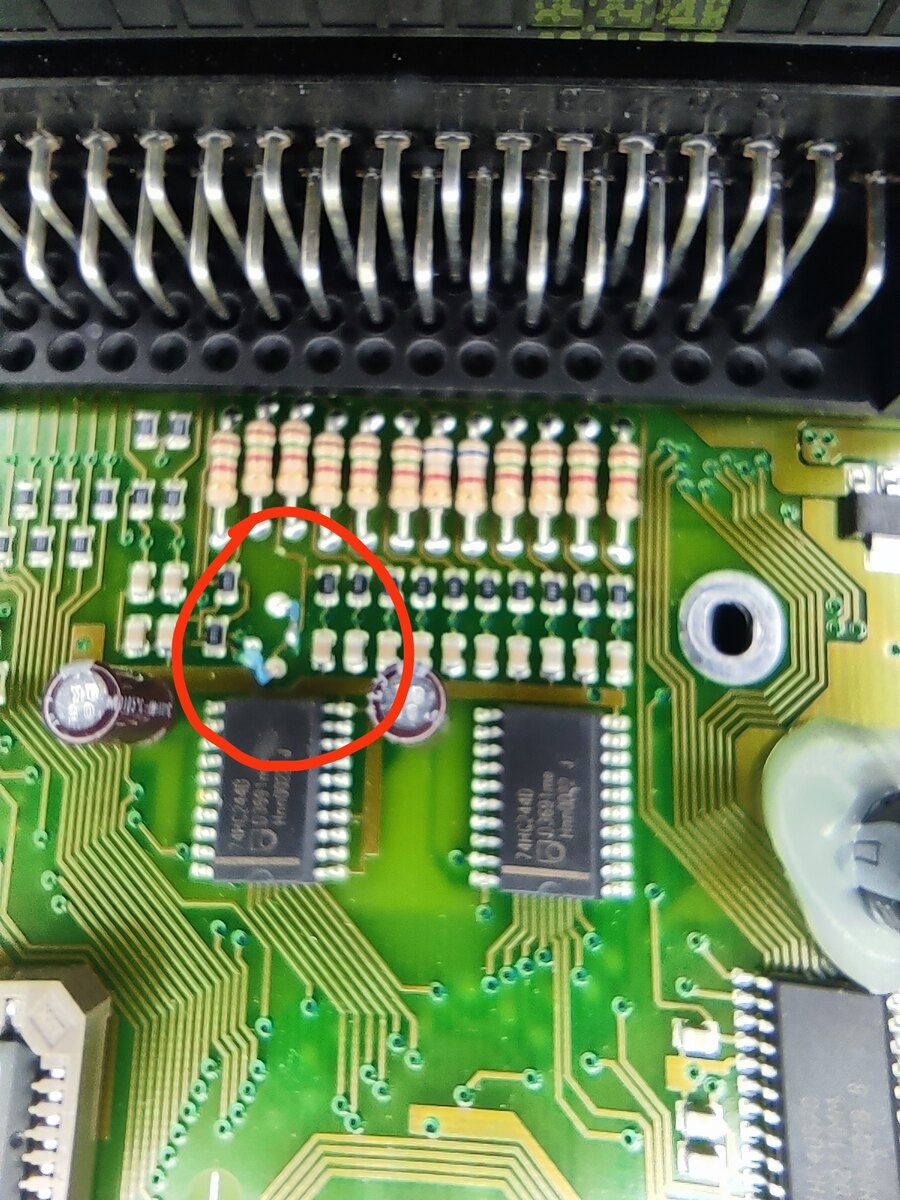

Teil dürfte warm geworden sein lt. Oberfläche, war schon zerlegt,
lt. IC PIN Belegung könnte es ein Eingang über Spannungsteiler sein,
Widerstände sind allerdings in Ordnung. IC ist ein 74HC244, geht auf PIN
6 (1A2) was auch immer der macht???, andere Eingänge haben dieses
Bauteil
nicht.... Danke
