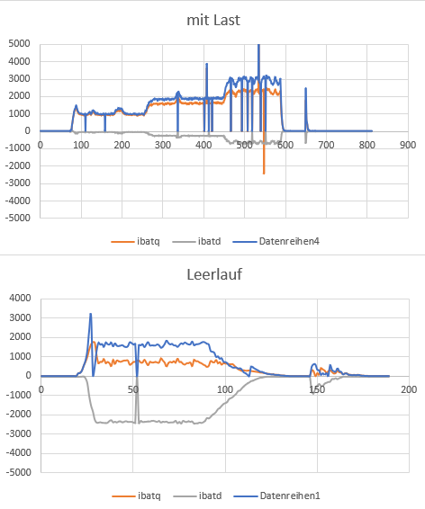

Hallo Zusammen,
ich komme mal wieder nicht weiter. In unserem open source Projekt für
Ebike- bzw. Scooter-Controller habe ich bisher auf Feldschwächung
verzichtet. Da aber gerade die Scooter-Gemeinde danach schreit, habe ich
es jetzt eingebaut. Es funktioniert auch wie erwartet. Die Hardware hat
keinen Shunt zur Messung des Batteriestroms. Ohne Feldschwächung war das
kein Problem, hier konnte ich den Batteriestrom aus iq * dutycycle = iq
* uq/umax leicht berechnen. Das funktioniert nun auch bei reinem id,
(der Motor dreht sich also nicht) id * ud/umax, dann wird der
Batteriestrom korrekt berechnet. Wenn ich aber id und iq ungleich Null
fahre, hätte ich erwartet daß der Batteriestrom der Betrag des
Stromzeigers ist. Batteriestrom = Wurzel((iq * uq/umax)²+(id *
ud/umax)²)
Dem ist aber nicht so :-(
Habe ich irgendwo einen Denkfehler?!
hochsitzcola

Da Du den Raumzeiger des Stromes nicht beliebig einstellen kannst,
sondern nur 6 feste Richtungen hast, die Dir durch die Raumachsen der
drei Statorwicklungen erzeugt werden, ist die Summe der Phasenströme
größer als der Betrag des Strom-Raumzeigers. Im Prinzip eine vektorielle
Addition "anders herum". Aber sollte Deine Regelung nicht die Ströme im
Statorsystem kennen?

von hochsitzcola (Gast)
Ich mache ja FOC, da kann der Zeiger im rotierenden Bezugssystem jede
beliebige Richtung haben.
hochsitzcola

von Volker B. (Firma: L-E-A) (vobs)
sorry, für meine nicht wirklich zielführende erste Antwort.
Nach etwas Nachdenken glaube ich die Lösung Deines Problems erkannt zu
haben:
> ud/umax)²)
Iq ist ein Wirkstrom, da er Leistung umsetzt. Id ist (idealerweise) ein
reiner Blindstrom (wenn man die -- im wesentlichen ohmschen -- Verluste
vernachlässigt).
Id wird also weitgehend zwischen Umrichterbrücke und
Zwischenkreiskondensator pendeln, die Batterie "sieht" ihn idelaerweise
nicht. Lediglich die aus Id resultierenden, zusätzlichen Verluste müssen
von der Batterie gedeckt werden.
Grüßle
Volker
von Achim M. (minifloat)
Volker B. schrieb:
> Lediglich die aus Id resultierenden, zusätzlichen Verluste müssen von
Stell dir den Kram wie zwei Step-Down-Wandler vor. Einer wandelt von
Ubat auf Uq und einer wandelt von Ubat auf Ud.
Da Id, Ud, Iq, Uq alle bekannt sind, einfach über Leistungsgleichung und
Ubat den DC berechnen.
Dann gibt es noch die andere Methode, mit Schaltzeiten und
Phasenströmen:
Idc = ((T_uhigh * I_u) + (T_vhigh * I_v) + (T_whigh * I_w)) / T_PWM
(Geht auch mit Low und alles andersrum...)
Kommt leider mit dem Nachteil nicht kompensierter sich ausbildender
Diodenleitzeit während der Totzeiten.
mfg mf
Hm, mit rumprobieren in Excel komme ich auf folgende Fallunterscheidung:
Wenn Betrag iq kleiner als Betrag id dann:
Ibat = Betrag (id*ud/umax) - Betrag (iq*uq/umax)
Wenn Betrag iq größer als Betrag id dann:
Ibat = Betrag (id*ud/umax) + Betrag (iq*uq/umax)
Im Bildchen oben, Motor mit Last auf 1000, 2000 und 3000mA laufen
lassen, unten im Leerlauf bei voller Drehzahl, es ergibt sich ein
Batteriestrom von ca.1800mA. id wird einfach linear zur Drehzahl erhöht.
So passen die berechneten Werte zu den gemessenen. Aber ist das
physikalisch irgendwie sinnvoll?! Ich will auch gar nicht wissen, wie
das dann bei Rekuperation oder anderer Drehrichtung aussieht :-)
hochsitzcola
Hochsitz C. schrieb:
> Ich steh auf dem Schlauch. Wenn es einfach wäre, hätte ich es ja schon
> längst gemacht :-)
Du hast einen Regler für Id drin. Dessen Ausgang entspricht Ud. Ud wird
sehr klein sein, aber genau das ist der Verlust den du hast :)
Du hast einen Regler für Iq drin. Dessen Ausgang entspricht Uq. Iq und
Uq müssen nicht invertiert werden, wenn rückwärts drehend. Weil
rückwärts drehend und rückwärts weiter beschleunigend negatives Uq und
auch negatives Iq zur Folge hat usw.
Dieser Leistungsbedarf beider orthogonalen Komponenten muss jetzt aus
Ubat gedeckt werden. Also beide Leistungen addieren und das Ergebnis
durch Ubat teilen. Und kräftig filtern :)
mfg mf
PS.
Merkwürdig... sind bei dir alle Vorzeichen richtig?
Alternativ kannst du ja die Phasenstrom-Schaltzeit-Methode probieren...
