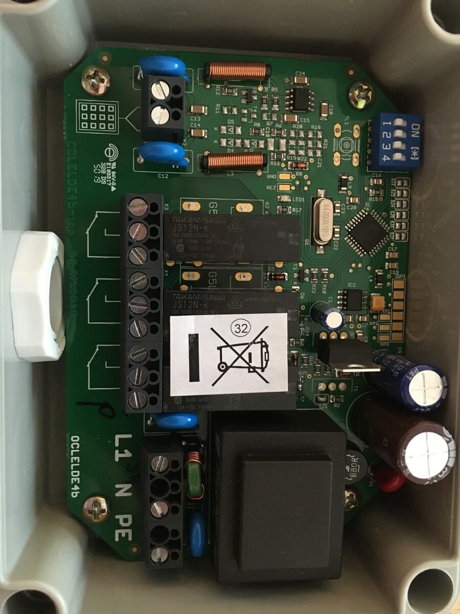

Ich habe einen Garagentor gekauft und verbaut. Mit dabei ist ein Motor
mit einer Anschlussplantine. Ein Taster zum öffnen von innen, ein
Ziffern Bedienfeld für außen und eine Funkbedienung.
Motor wird über 220schuko Stecker angeschlossen.

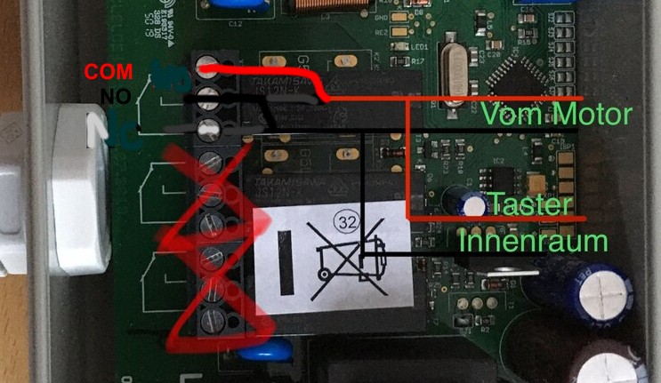

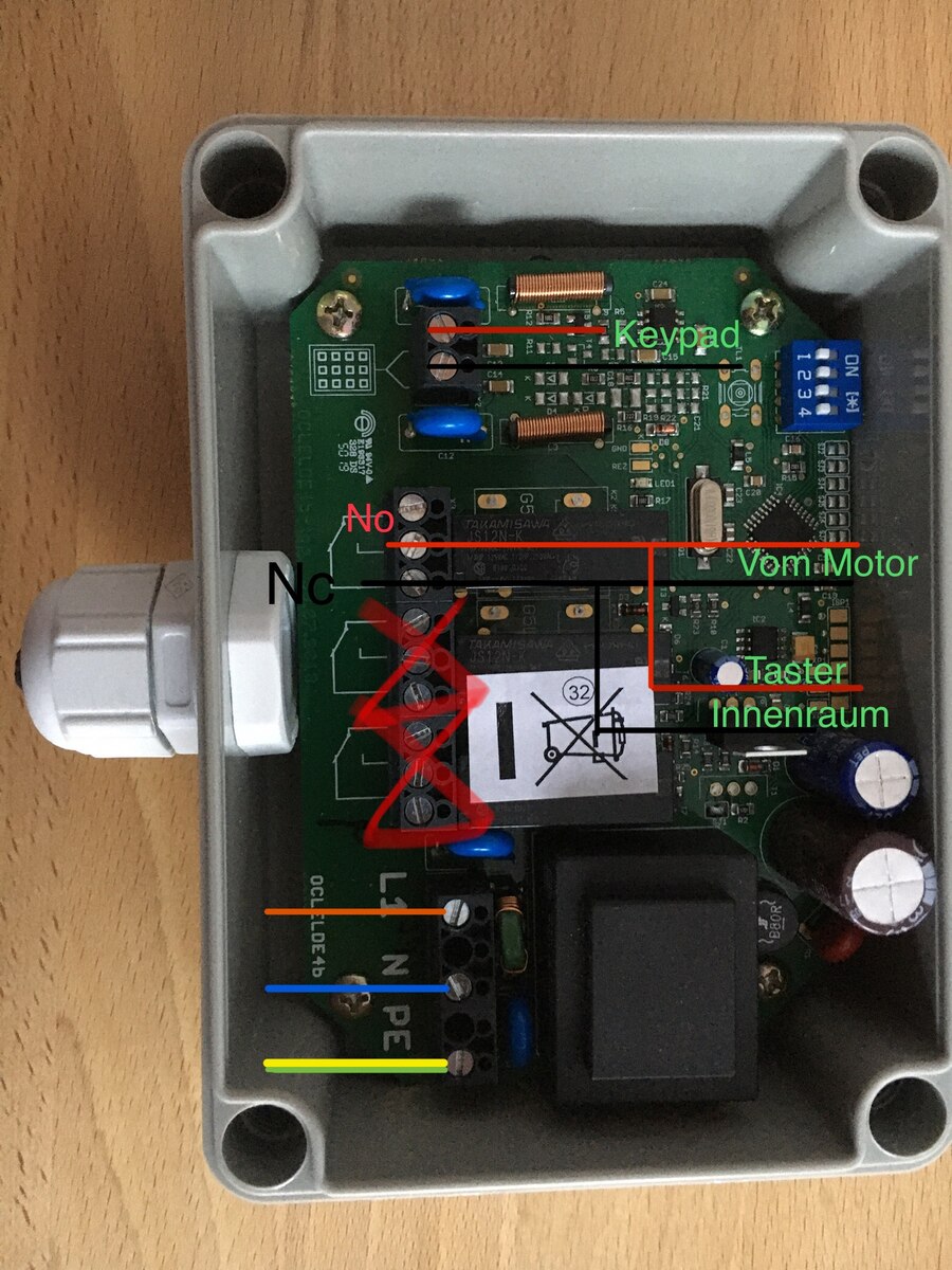

Vom Motor weg gehen zwei Kabel 0,75m2
Vom codetaster gehen auch zwei 0,75m2 weg.
Anschluss an der plantine. Phase,Nullleiter,erdung sind mir klar.
Das ZiffernBedienfeld ist mir auch klar.

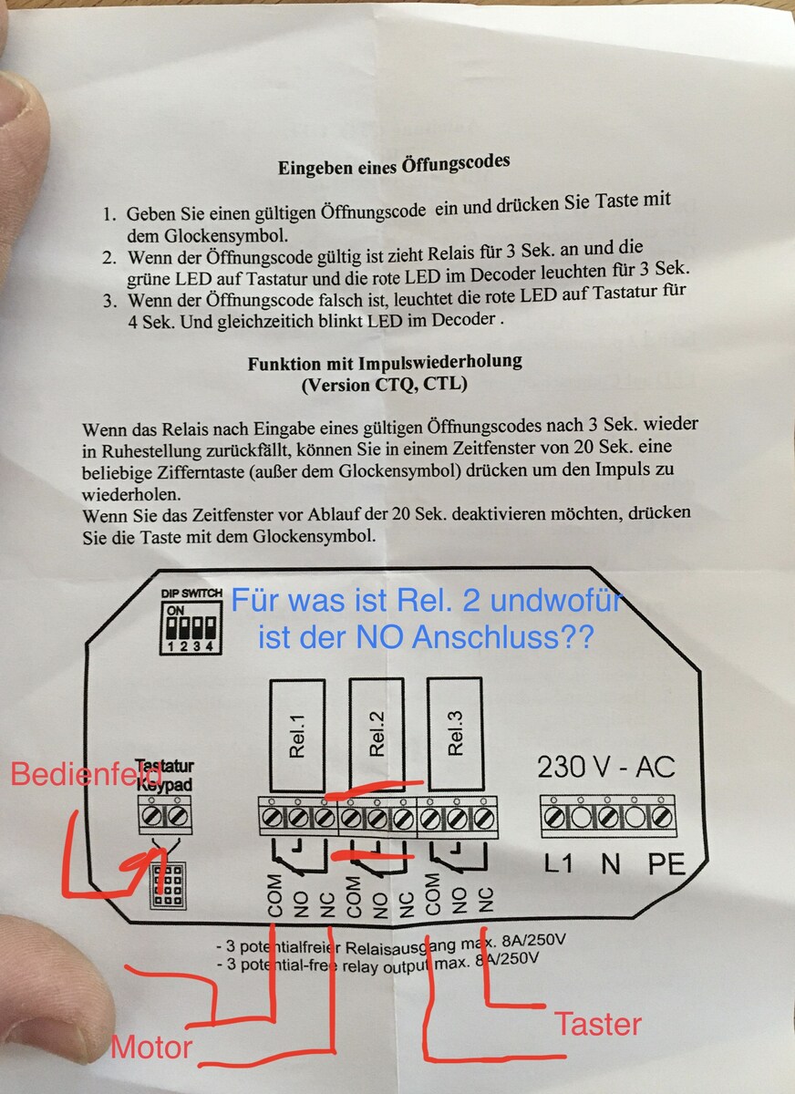

Die 3 Relais sind mir nicht ganz klar.
Könnt ihr das prüfen. Für was steht COM NO NC???
Vielen Dank vorab

Die Relaisausgänge sind potentialfrei. Der Motor muss also in Reihe mit
dem Kontakt COM-NO angeschlossen werden, damit er bei Eingabe des Codes
anläuft. Ist es ein AC- oder DC- Motor? Wie wird die Richtung (Tor
auf/zu) gesteuert? Wozu die anderen Relais da sind, geht aus den
verlinkten Fotos nicht hervor. Vielleicht gibt es 3 verschiedene Codes?
Für den Einzeltaster scheint es keinen Anschluss zu geben. Am
Relaisausgang angeschlossen ist er wirkungslos. Insgesamt scheint mir
die Steuerung für den beabsichtigten Zweck eher ungeeignet zu sein.

#6927530
Das Ding was da abgebildet ist ist rein das Auswerteteil für das
Codeschloss.
Da kommen 3 Relaiskontakte raus, die man mit 3 PINs aktivieren kann.
Was man damit macht ist vollkommen frei, und ja, man könnte einen
Kontakt benutzen, um am Torantrieb den normalen Taster parallel
auszulösen um z.B. die gleiche Funktion wie mit dem zum Torantrieb
gehörenden Sender zu haben.
Der Motor kommt jedenfalls auf keinen Fall an dieses Modul, egal was für
einer, und einen Taster so wie in der Zeichnung anzuschließen bringt
auch nichts.
Also von dem ersten Relais COM und NO parallel (!) an den Taster des
Torantriebs führen und PIN1 macht das Tor auf bzw. zu.
Sollte der Antrieb zwei Taster haben (einen für auf einen für zu)
braucht man zwei PINs und nutzt halt zwei Kontakte.
Oder, falls Doppelgarage: PIN1/Kontakt1 für das eine Tor an den Taster,
PIN2/Kontakt2 an das andere.
