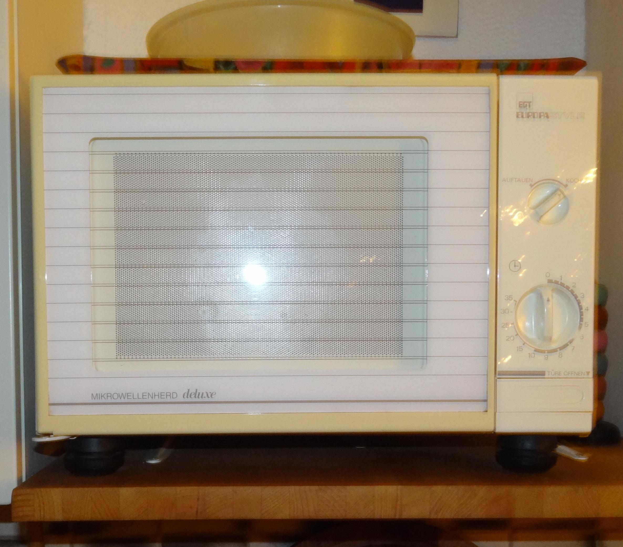

Hallo Zusammen, hat sich schon mal jemand damit befasst eine 30 Jahre alte Mikrowelle Geräusch zu dämmem? Der Drehteller ist nicht das Übel des Lärms. Ich weiss jetzt auch nicht, ob neue Microwellen leiser sind. Die Alte läuft und läuft. Die wäre schon nach ein paar Jahren längst entsorgt, weil sie keine Leistung mehr machte, aber nach dem Überarbeiten der HF-Masse für die Senderöhre gab es nie wieder Probleme.Nur laut ist sie unvermindert.

Da kannst du gleich ein neues Gerät bauen. Der Krach kommt ja von der Lüftung. Damit meine ich nicht nur den Motor, sondern auch alles wo die Luft dran vorbei strömt.

Eine Neue habe ich schon mal bestellt. Aber ich weiss noch nicht, ob das viel bringt. Anbei ein Foto. Ich habe die schon auf 4 Gummis einer Passat-Motoraufhängung gelagert, damit sich der Lärm nicht mehr auf das nächste Stockwerk überträgt.

Vibriert das Gerät stark? Dann klebt vielleicht Fett an dem Propeller.

Der Hauptlärm und Vibrationen kommen bei meiner Alten doch vom Trafo, der die Blechwände mit erregt und mit 50Hz "dröhnen" lässt.Der Lüfter und Drehteller geht nur wenig ein. ----- Wer sich da dran hochziehen kann das Bilder schlecht sind, ist im falschen Forum. Vielleicht doch besser mal bei Facebook darüber jammern.
Dietmar P. schrieb: > Der Hauptlärm und Vibrationen kommen bei meiner Alten doch vom Trafo, Dann sollte der Kauf einer Inverter-Mikrowelle hilfreich sein.

> Ich vermute mal, das sog. "Invertermikrowellen" leiser sind. Nein. Siehe meine Einlassung oben. Inverter ist ein Kunstwort fuer Schaltnetzteil weil man den unwissenden Kunden sowas nicht zumuten wollte. Es ist im uebrigen interessant ob ein Schaltnetzteil von Vorteil fuer den Kunden ist oder nicht. So ein Netzteil hat ja wesentlich weniger Betriebsstunden als z.B ein TV, daher sollte es auch lange halten koennen. Es nimmt aber weniger Platz weg und das Geraet ist leichter. Allerdings ist leichter halt auch ein Nachteil wenn es zu Lueftergeraeuschen und Geraeteresonanzen kommt. Andererseits sind die Vibrationen eines Trafos auch nicht ohne. Ich musste meine alte in den 20Jahren 2x reparieren weil sich ein 6.3mm Kabelschuh am Trafo losvibriert hatte. Aber wenn es knallt dann knallt es bei so einem Schaltnetzteil natuerlich richtig und selbst wenn man Ahnung von sowas hat, das wird vermutlich ziemlich gefaehrlich zu reparieren sein. > Wir benutzen die MW mit echter Heißluft viel für überbackene Aufläufe. Das hatten/haben meine beiden im uebrigen auch. Eine reine Mikrowelle halte ich auch fuer eher unbrauchbar. Aber meine neue ist auch laut wenn sie nur als Mikrowelle laeuft. Das Schaltnetzteil/Inverter braucht intensive Kuehlung wenn es laeuft! > Wie gut ist die? Wie groß der Garraum? Die Details kannst du bei Panasonic nachlesen. Aber mein Eindruck im Vergleich zu Inverter/Trafo ist, das Schaltnetzteil spart Platz ein. Zum einen sowieso, zum anderen weil man fuer den Aufbau die Platinenform besser an Beduernisse im Geraet anpassen kann. Nutzen tut das Panasonic aber nicht um das Geraet kleiner zu machen sondern um den Innenraum 1-2cm zu vergroessern. Vielleicht auch noch die Tiefe 1-2cm zu veringern, bin mir da nicht sicher. Die Frontgroesse ist gleich. Schwer in Mode sind IMHO wohl gerade noch Microwellen mit Dampfgarung. Ueber die kulinarischen Aspekte will ich mir keine Gedanken machen, aber ich fand es bedenklich heissen Wasserdampf in der naehe eines solchen Schaltnetzteils zu haben, daher habe ich mich bewusst dagegen entschieden. .-) Olaf
Inverter-Mikrowellen haben keinen Drehteller. Ein bisschen leiser können sie sein.
