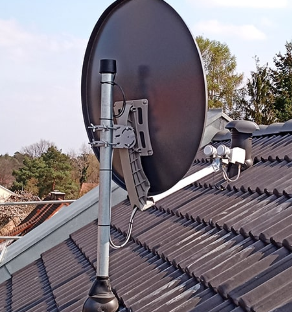

Darf ich vor dem Satantenne eine Metallrohr 3cm Durchmesser in etwa
30-50cm Entfernung platzieren? Der Mast + darauf hängende Antenne/Gerät
wird auf der anderen Seite vom Dach (siehe Bild) montiert.
Ich empfange Hotbird und Astra (siehe Bild) und möchte natürlich das
Empang nicht beeinträchtigen.
Sind es nur 2 sehr kleine Punktstrahlen (vergleichbar mit Laserstrahl)
die vor dem Antenna nicht abgedekt werden können, oder ein grösseres
Bereich/Winkel vor dem Antenna?

von Robert (Gast)
H. H. schrieb:
> Schattet des Spiegel eben etwas ab. Im Normalfall wird man nichts
> merken, aber die Schlechtwetterreserve wird eben etwas geringer
> ausfallen.
Auch wenn der Mast etwa so (siehe Bild) platziert ist?

von Oliver S. (oliverso)
> etwa
Die andere Seite vom Dach ist auf deinem Foto schon gut 2m von der
Sat-Antenne entfernt. Da macht ein 3cm Metallmast zum einen kaum was
aus, zum anderen müsste der  dann ja deutlich über den Dachfirst
hinausragen, um überhaupt in den Empfangskegel zu ragen.
Der Mast sollte dann aber auch wirklich in den auf dem Foto nicht
erkennbaren externen Blitzschutz eingebunden werden.
Oliver

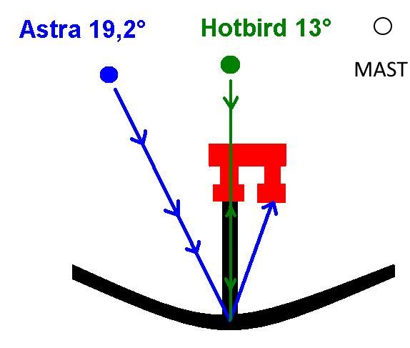

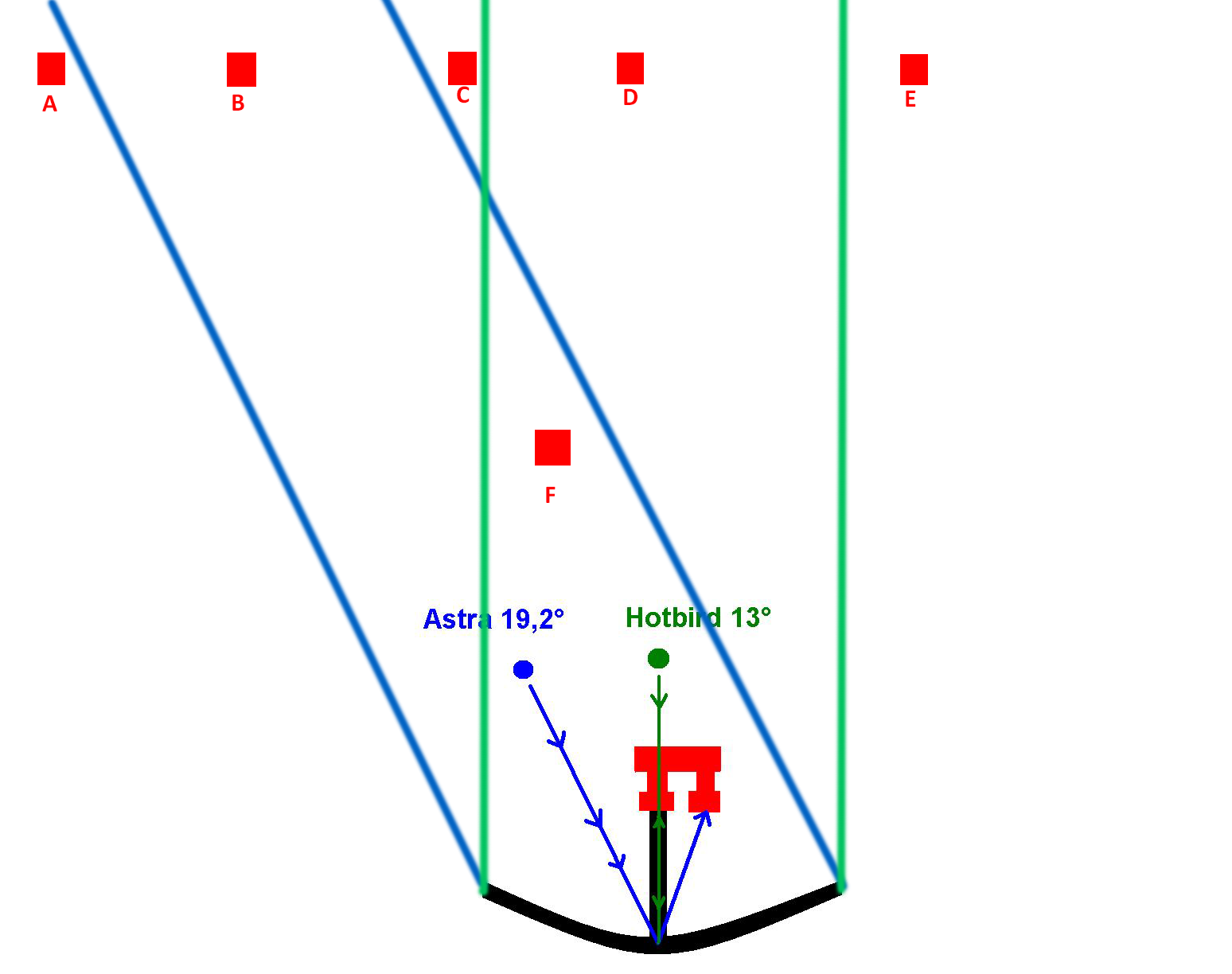

von Robert (Gast)
Wolfgang schrieb:
> Guck dir Mal an, wie ein Parabolspiegel funktioniert.
Ich habe mein Bild erweitert. Mit der Annahme Strahlengang kommt von
beider Satelliten fast Parallel und das Mast und Gerät Vertikal über die
Antenne liegen. In dem Fall betrachtet soll also nur die horizontale
Platzierung (links-rechts) werden, damit das Mast+Gerät das Signal nicht
beeinträchtigen.
Das Gerät A stört das Signal von keinen Satelliten
Das Gerät B stört nur Astra Signal
Das Gerät C stört das Signal von keinen Satelliten
Das Gerät D stört nur Hotbird Signal
Das Gerät E stört das Signal von keinen Satelliten
Das Gerät F stört beide Hotbird und Astra Signale
Stimmt das?
von H. H. (Gast)
es kommt halt (auch) auf die Höhe deines zu verbauenden Metallrohrs
an.
Verfolge mal, wohin die beiden LNB-Köpfe hinzielen.
Der Neigungswinkel (Elevationswinkel) der SAT-Empfangsposition ist ja
größer als das was du meinst als Neigungswinkel der Schüssel zu sehen.
Astra und Hotbird Satelliten haben eine Elevation von ca. 30 Grad. Durch
den Offset ist die Schüssel schon um ca. 25 Grad "vorgestellt", so dass
die eigentliche Schüssel nur ca. 5 Grad aus der senkrechten steht.
https://www.buying-guide.de/elektronik-foto/satelliten-fernsehen-tv-anlage-schuessel/satellitenschuessel-richtig-ausrichten-und-einstellen/
Generell: Wenn dein zu verbauendes Metallrohr und dran hängendes Zeug
nicht höher als die LNB-Köpfe ist, ist eh alles gut. Wenn weiter weg,
kommt es auf die Entfernung des Metallrohrs von der Schüssel an.
Mit ein bischen Trigonometrie sollte es möglich sein, den höchst
möglichen Punkt des Metallrohrs (incl. Gedöns) in einer gewissen
Entfernung zum SAT-Mast auszurechnen, bei dem dieser noch nicht in den
SAT-Strahlengang hinein ragt.

von Ralf X. (ralf0815)
> Stimmt das?
Stimmt!

Warum die von bis Gradunterschiede und das andere Brimborium nach den
Vorkommentaren und mit dem in
https://www.mikrocontroller.net/attachment/541083/monoblock_gm_Single_.png
aufgezeigtem Verständnis des TE?
> Aus dem Bauch heraus würde ich sagen, bei 3..5 Metern egal, aber 30 cm
> davor besser nicht.
Der TE hat eine Offsetschüssel lt.
https://www.mikrocontroller.net/attachment/541073/satanlage.PNG 80er
oder mehr, Eutelsat im Direktstrahl.
Ich gehe davon aus ,dass der TE das neue Rohr nicht zwischen LNB und
Spiegel plant.
Bisher weisst nichts darauf hin.
von Robert (Gast)
> Spiegel plant.
Stimmt, es wird auf der anderen Seite des Dachs, bzw. Spitze des Dachs
stehen. Da sollte Mast/Rohr + 868Antenna (3 bzw. 6dbi) etwa 1m Länge +
868Rack + RasperryPi.
Es ist mir wichtig, dass die 868 Antenna an der Spitze des Dachs steht,
damit Dach für die 868 Wellen kein Hindernis darstellt. Es könnte
natürlich sein, das das Strahl wegen Entfernung sogar vertikal über die
Antennenspitze liegt, da ich es aber nicht 100% sagen kann, ignoriere
ich es erstmal und nehme an Mast+Antenna liegt vertikal im Sichtfeld.
Deswegen möchte ich mit horizontalen Platzierung (Links-Rechts) spielen
und  es entsprechend Platzieren.
Bitte diese Foto betrachten und mir sagen, ob meine Überlegung anhand
der Foto stimmt:
2 Personen haben es bereits bestätigt.

Noch ist völlig unklar, welchen Vertikalabstand die Störung zur
"optischen" Achse der Sat-Antenne besitzt. Je nach dem, wo der TO wohnt,
sind da erstmal Fakten zur Elevation der Satelliten gefragt, am besten
eine Schnittzeichnung, die die Sat-Antenne, die Verbindungslinie zum
Satelliten, das Dach und die angedachte Montageposition der 868 MHz
Antenne zeigt
Dies also bitte in Form maßstäblicher Schnittzeichnungen für den
jeweiligen Azimut der Satelliten.
Robert schrieb:
> Es könnte
du meinst sicherlich horizontal, sonst macht deine AUssgae keinen Sinn.
Deine Annahme kann man mit Trigometrie berechnen.
http://elsenaju.info/Rechnen/Trigonometrie.htm
# Winkel = 30 Grad (das ist in etwa der echte Elevationswinkel von Astra
und Hotbird)
# Ankathede angenommen 3 Meter (Entfernung von Schüsselrand zu
Neu-MastMast)
-> ergibt Seite_a = Höhe = 1,7 Meter.
d.h. von Unterkante der SAT-Schüssel bis zum 3 Meter entfernten Neu-Mast
(bzw. dessen oberster Antennen-Komponente) hast du einen Freiraum von
1,7 Meter. Wie das passt mit "diesseits und jenseits" der Dachspitze
kannst du sicherlich selbst ermitteln
andere Option: eine Verlängerung des SAT-Mastes um 1 Meter, und Montage
des "Gedöns" an der Spitze des nunmehr verlängerten Mastes, sowie hinter
der Schüssel, wäre keine Option?
Der Aufwand, die neuen Leitungen bis zu dem SAT-Mast zu verziehen (innen
oder außen), scheinen mir deutlich geringer zu sein als einen komplett
neuen Mast incl. stabiler Halterung, Dachziegel-durchführung,
Dachisolierung am Mast-Eintrittspunkt usw. einzubauen.
Selbst eine Abspannung des bestehenden SAT-Mastes mit 3
(EdelStahl-)Seilen (falls das Gesamt-Gebilde zu sehr schwanken sollte)
ist noch "einfach" von aussen zu realisieren. Ikea o.ä. bietet
Seilspanner für Duschvorhänge für kleines Geld, die genau diese AUfgabe
erfüllen können.

Robert schrieb:
> Dachschräge beträgt bei mir in 32 Grad, von daher wird die Entfernung
> keinen positiven Effekt.
hm ... ich glaube, du hast das mit der Elevation nicht verstanden. Das
hat nix mit Dachschräge zu tun.
Diese 30 Grad beziehen sich auf den Winkel, in dem der Satellit
gegenüber den Horizont "steht". egal, ob du ein Flachdach oder ein
Spitzdach hast: von der Unterkante deiner Schüssel aus gerechnet, ist in
ca. 3 Meter Entfernung von der Unterkante der Schüssel aus gesehen, der
"Satellitenstrahl" schon ca. 1.7 Meter "höher" als die Unterkante der
Schüssel.
WENN du nun also z.B. deinen SAT Mast ca. 1.5 Meter von der Mitte des
Daches (dem Dachfirst) entfernt aufgebaut hast, und die Unterkante
deiner Schüssel ist ca. 0.85 (=1.7/2) Meter unterhalb des Dachfirst
entfernt,
UND dein neuer Mast ist ebenso montiert (1.5 Meter vom Dachfirst
entfernt),
DANN hast du auf der Seite des neuen Masts noch 0.85 Meter Reserve
oberhalb des Dachfirsts, bevor du mit deinem Zeugs in den Strahlgang
des Satelliten gelangst.
Die Frage nach der Verlängerung des SAT-Mastest hat du noch nicht
beantwortet.
Wenn du so selektiv in deiner Kommunikation bist, dann macht das ganze
wenig Spass.
> entfernt,
> entfernt),
Das stimmt nur, wenn der Azimut des Satelliten senkrecht zum Dachfirst
liegt, d.h. wenn der Sinus des Winkels zwischen Azimut des Satelliten
und Dachfirstrichtung 90° beträgt.
naja ....
Mit großzügiger Auslegung ist die Schüssel (siehe erstes Foto) in etwa
parallel zum Dachfirsten ausgerichtet [Also Azimuth senkrecht zum
First]. Man muss ja da erst mal keine grosse Wissenschaft draus machen,
und auf 1 Grad genau rumrechnen. Vielleicht sind es ja sogar 5 Grad
Azimuth "Abweichung". So what.
Mit weiterer großzügiger Anschätzung gilt "in etwa": Der Neigungswinkel
(Elevation) von Astra und Hotbird ist ca. 30 Grad. Die Himmelsrichtung
(Azimuth) der Satelliten liegt bei 13 bzw. 19 Grad Ost, also auf Mitte
bei 16 Grad Ost.
Angenommen, du gehst nun gedanklich genau 3 Meter entfernt von der
Unterkante der Schüssel des OP, in Himmelsrichtung 16 Grad. Dann ergibt
sich (siehe oben)
nochmal mit einfachen Worten:
Wenn du die Schüssel genau ausgerichtet hast, und gehst dann (mit dem
neuen Mast) 3 Meter EXAKT in Richtung 16 Grad. dann darf die oberste
Komponente des neuen Mastes bis zu 1,7 Meter HÖHER liegen als die
Unterkante der SAT-Schüssel.
Ob nun zwischen dem SAT-Mast und dem neuen Mast ein Dachfirst
(Dachspitze) liegt oder ein Flachdach, ist ja erstmal egal. Es ist auch
egal, ob die Kante des Dachfirst 0 Grad, oder 5 Grad "verdreht" ist zum
Azimuth des Satelliten.
Ich habe nun einfach mal angenommen (Dachziegel abgezählt), dass die
Schüssel ca. 1.5 Meter vom Dachfirst entfernt verbaut wurde. Somit
dürfte die Unterkante der Schüssel nicht tiefer als (1,7 Meter / 2) =
0,85 Meter unterhalb der Dachspitze positioniert sein, so dass die
Schüssel so grade noch über den Dachfirsten hinweg schaut.
Es bleiben also "auf der anderen Seite" also auch noch 0,85 Meter
Freiraum  oberhalb des Dachfirsten (das war ja gefordert) bevor "das
neue Gedöns" in den Enpfangsbereich der Schüssel hinein ragt.
0,85 Meter scheinen mir ausreichend zu sein. Also selbst WENN man den
neuen Mast genau auf 16 Grad Ost montieren müsste, gibt es noch genügend
Freiraum. Je weiter weg man von den 16 Grad kommt, desto mehr Freiraum
hat man nach oben. Und wenn man dann jenseits der 16 oder 19 Grad
"Himmelsrichtung" ist, ist es dnan irgendwo eh egal, da man da garnicht
mehr in den Empfangskegel rein trifft.
Das ist laut Zeichnung des Ursprungs-Posters Position A und E
Beitrag "Re: Satanlage Sichtfeldgrenze"
Nun alles verstanden?

von michael_ (Gast)
Der grüne Winkel entspricht dem Zeichendreieck.
Beim blauen Pfeil darf nichts im Wege sein.
von Wolfgang (Gast)
Und was hat der LNB damit zu tun?
Der blaue Pfeil gibt nur dir Richtung an. Es geht es darum, dass das
gesamte Sichtfeld der Schüssel (und Fresnelzone drumrum) frei von
Störobjekten ist. Weiter oben stand schon, dass die Strahlen, die vom
Satelliten auf den Unterrand des Spiegels gelangen, die vertikal
begrenzenden sind.
guter Hinweis, diese hab ich vergessen. Hier ist es geeignet berechnet
(ganz unten)
https://sat-antennenbau.de/service/SAT-LNB-Ausgangspegel.html
Bei 3 Meter Entfernung immerhin schon ca. 30 cm Radius um den
"Schlauch", der Richtung Himmel blickt.
Also werden die 85 cm über Dachfirst mal eben zu 55 cm. Meines Erachtens
imemr noch genug Reserve für das vorgesehene Vorhaben.
Die Option "Ausserhalb des Schlauchs" (in der horizontalen), oder gar
"auf die Sat-Mast-Spitze" scheint mir am sinnvollsten.
