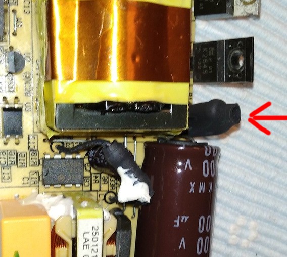

Prüfe den Shunt (wenige Ohm) zwischen Source des Schalttransistors und
Minuspol des 400V Elkos.

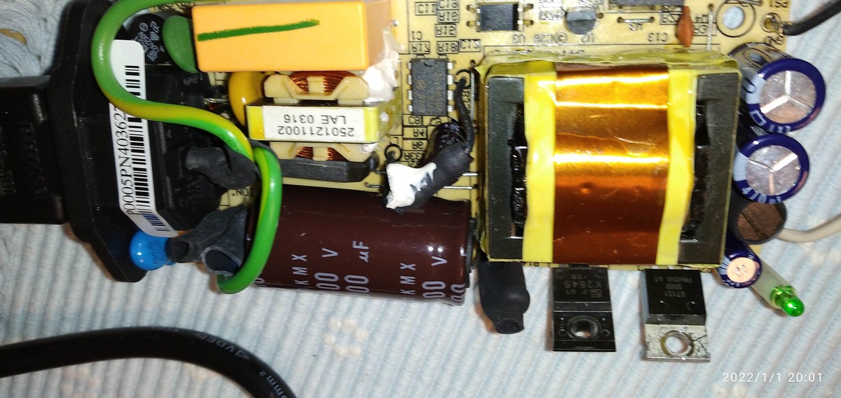

von Bernhard F. (1atmel2)
Bild Oberseite

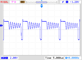

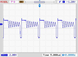

Könnte das Gate Signal mit dem Oszi messen. Rigol DS 1052 E vorhanden.
Kann das Gate Signal ohne weiteres gemessen werden ohne es zu
verfälschen ?

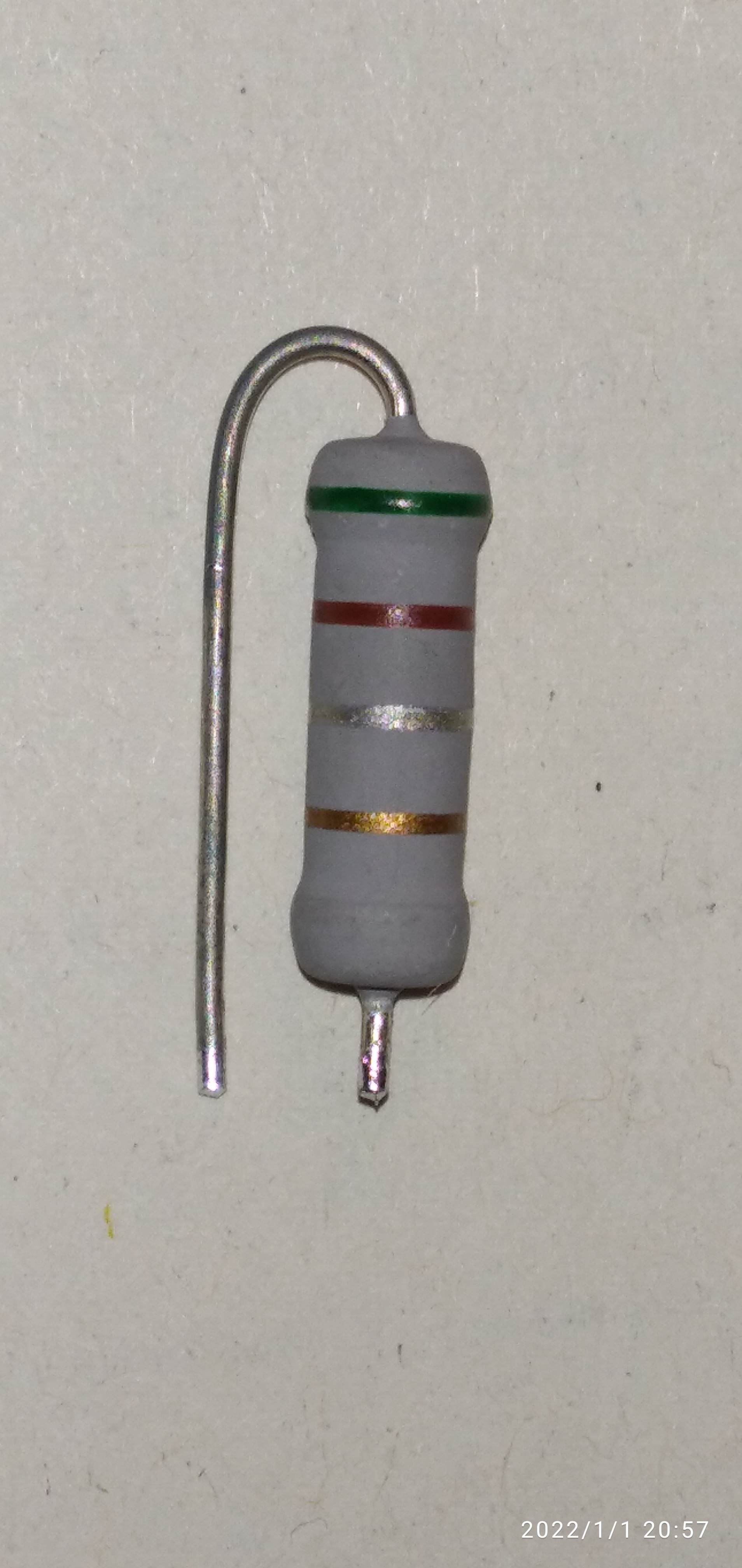

Ich hab dir den Shunt markiert.
Am Gate ist alles so wie es sein muss, incl deiner gemessenen 100 Ohm.
Der Widerstand hat einen Wert von 0,542 Ohm (LCR 131), laut Beschriftung
ok.
Widerstand.

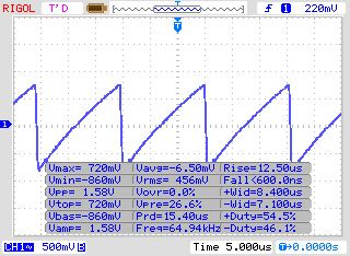

Wie ist denn die Taktfrequenz des UC3842 ?
von H. H. (Gast)
Stimmt, da könnte das Problem auch her kommen. Also die beiden
frequenzbestimmenden Teile prüfen.
Die Frequenz liegt bei 65 Khz, gemessen an Pin 4 RT/CT.

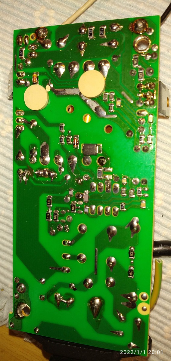

Auf der Unterseite ist mir noch ein SMD Kondensator aufgefallen, laut
Tester 54 uF/24 Ohm ?
von rtc (Gast)
P. S. schrieb:
> Bernhard F. schrieb:
>> 60 Watt Lampe am
>> Eingang in Reihe
> 60W Lampe bei einem 20W Schaltnetzteil? Vielleicht liegt gar kein Defekt
> vor und das Schaltnetzteil schaltet sich gerechtfertigt bei Überlast ab?
Er sprach allerdings von "10 Ohm Last", was daher wohl schon einen
Widerstand meinen dürfte. Wäre es eine Lampe mit 10R Kaltwiderstand,
wäre das auch nicht zu wenig R (= zu viel Last). Erst recht nicht,
weil deren R ja bei Erwärmung bekanntlich deutlich anstiege.
Der Sägezahn sieht auch unauffällig (=gut) aus.
Der ESR-Wert ist fragwürdig. Wo genau in der Schaltung sitzt der?
