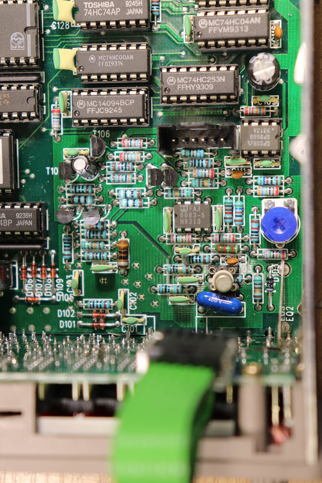

Hallo Elektroniker,
ich bin verzweifelt auf der Suche nach einem SP9680 für mein HAMEG
HM8021.
Hat zufällig noch jemand einen "rumfliegen" oder kann mir einen Tipp
geben, wo ich so ein gutes (altes) Stück noch bekommen kann? Oder gibts
ggf. eine pingleiche Alternative?
Vielen Dank im Voraus.
DerStromer
Gast #6928335
Im HM8021-3 steckt ein MAX9690, der offensichtlich pin- und
funktionskompatibel ist. Und ebenso nicht mehr aufzutreiben.
Günni hat Recht: Der MAX9691EPA ist offensichtlich nicht nur pin- und
funktionskompatibel, sondern auch doppelt so schnell wie der SP9680, im
DIL8-Gehäuse und bei Mouser ab Lager lieferbar.
