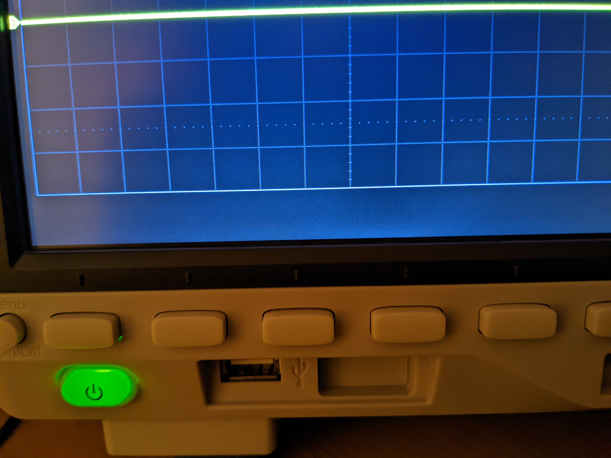

Mein Siglent SDS1104X-U habe ich vor genau einem Jahr gekauft und jetzt
etwa ein halbes Jahr nicht benutzt.
Vorhin wollte ich eine Messung durchführen und nach dem Drücken einer
der Triggertasten waren Spannung und Zeit verstellt. Seither ließ sich
hier nichts mehr einstellen. Auch im Menü reagierten manche
Einstellungen
nicht.
Ich hatte den Thread vorhin schon mal erstellt und wieder gelöscht,
nachdem ich dann doch ein Firmwareupgrade wagte und der Fehler
verschwunden schien. Ist er nun aber doch nicht.

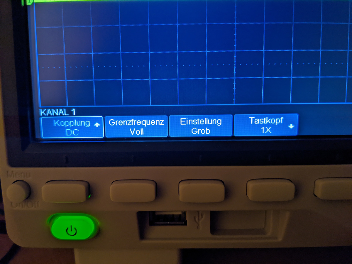

Spannung und Zeit lassen sich jetzt zwar wieder verstellen. Das Menü
funktioniert aber immer noch nicht richtig. Beim Drücken mancher Tasten
verschwindet das Menü komplett, andere wiederum wie z. B.
Spracheinstellungen funktionieren.
Beispiel: Drücke ich "Grenzfrequenz" (Bild 1), verschwindet das Menü
(Bild 2). Es kommt wieder wenn ich die Taste noch ein paar Mal drücke.
Soll das Ding jetzt echt schon kaputt sein?

Möglicherweise ist eine Taste hängengeblieben od. ein Drehencoder
defekt?
Im Menü gibt's dafür wahrscheinlich einen Test. (Bei meinem sds1202xe
ist das jedenfalls so.) Sollte in der Anleitung angeführt sein.
> defekt?
Mechanisch kann ich nichts feststellen, aber das wäre möglich. Ich
drücke einfach nochmal alle durch.
Das wollte ich auch schon probieren, nur ist dieser Menüpunkt
dummerweise auch betroffen.
Dann werde ich es wohl einschicken müssen. Hat ja noch Garantie.
