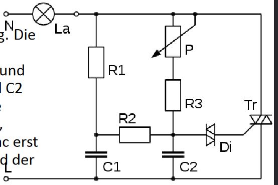

Guten Tag zusammen,
in der hier abgebildeten Phasenanschnittsteuerung fehlt mir bisher das
Verständnis für das RC-Glied R1, C1. Dieses bildet die
Phasenverschiebng. Wieso brauche ich diese? Soweit ich weiß wird die
Leistung über die Regelung der Ladezeit, über das Potentiometer, des C2
erreicht, womit der Zündzeitpunkt des Diacs bestimmt wird. Auch diese
Phasenverschiebung wird teils über R2 und C2 erreicht, oder nicht?
Gruß und danke

Hysterese lautet das Stichwort.
Ohne die zusätzliche Beschaltung hast Du folgenden Effekt:
Von "Null" aufgedreht, immer weiter" zündet der Triac erst bei recht
hohem Drehwinkel des Potis. Schlagartig. Die Glühbirne leuchtet da schon
deutlich und jetzt erst lassen sich kleinere Helligkeitswerte
einstellen.
Die Zusatzbeschaltung mildert den störenden Effekt deutlich ab.
