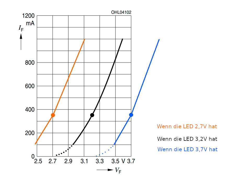

Wilhelm, da du meinen LED Artikel nicht verstanden hast, und weiterhin auf falsche Annahmen beharrst, kaue ich das nochmal für dich mit genau der LED vor, die du weiter oben ausgewählt hast. Erstmal muss man akzeptieren, das LEDs keine Glühlampen sind. Eine 3,2 Volt Glühlampe leuchtet auch mit 2 Volt, nur dunkler. Eine 3,2 Volt LED leuchtet mit 2 Volt gar nicht. Der Grund ist, dass die Kennlinie bei LEDs sehr viel steiler verläuft, als bei Glühlampen. Das Datenblatt deiner LED gibt eine Nennspannung von 2,7 bis 3,7 Volt an. Was dir tatsächlich geliefert wird, ist in diesem Rahmen reine Glückssache. Der Hersteller hat sich da (wie üblich) nicht präzise festgelegt. LEDs haben große Fertigungstoleranzen, was die Betriebsspannung angeht. Das ist bei Glühlampen ganz anders. Schau dir jetzt mal bitte das obige Diagramm an, das kommt von deiner gewählten LED. Die schwarze Linie stellt den typischen Fall dar, also wenn die LED 3,2 Volt hat. Die bunten Linien habe ich ergänzt. Die schwarze Linie zeigt dir, wie viel Strom bei unterschiedlichen Spannungen fließen wird. Bei der Nennspannung von 3,2 Volt fließen die gewünschten 350 mA. Dein Netzteil liefert aber nur 3 Volt pro LED, deswegen werden bei dir nur 100 mA fließen. Das ist nicht einmal ein drittel der gewünschten Leistung! Es kann aber auch sein, das man dir LEDs mit 2,7 Volt liefert, dann trifft die orange Linie zu. Bei 3 Volt würden 800 mA fließen. Das ist mehr als doppelt so viel, wie die LED verträgt. Sie wird binnen weniger Stunden durchbrennen. Es kann aber auch sein, dass man dir LEDs mit 3,7 Volt liefert, dann trifft die blaue Linie zu. Bei 3 Volt wird gar kein Strom fließen. Die LED wird nicht leuchten. Weil du nicht wissen kannst, welche LEDs man dir liefert, baut man vernünftige Lampen so, dass sie sich in dem nötigen Rahmen automatisch anpassen. Und das erreicht man, indem man ein Netzteil verwendet, dass eine variable Spannung zwischen 26 und 38 Volt liefern kann und den Strom auf 350 mA festlegt. Ja, jetzt sind wir doch wieder bei einer Diskussion um das Netzteil. Daran führt kein Weg vorbei! Denn niemand wird dir Leuchtdioden liefern, die garantiert genau 3 Volt Betriebsspannung haben. Du hast bereits den Einwand gebracht, dass es durchaus Lampen mit fester Betriebsspannung gibt. Da hat aber jemand die Leuchtdioden sorgfältig nach Spannung sortiert und ein genau dazu passendes Netzteil eingebaut. Das kannst du auch machen. Aber rechne mal damit, dass du einige hundert (vielleicht sogar tausend) LEDs kaufen musst, um darin zehn Stück zu finden, die genau 3 Volt haben (bzw. eine Kombination die zusammen 30 Volt ergibt). Niemand will dich hier verarschen!

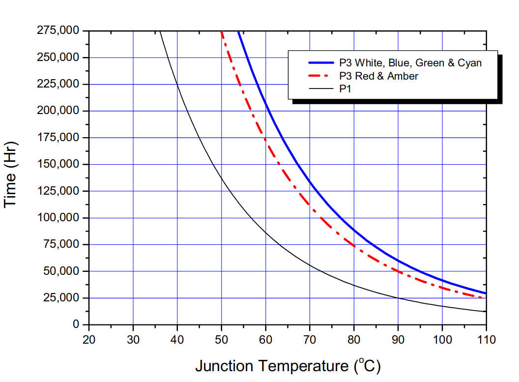

Der Vollständigkeit halber möchte ich auch den Einfluss der Temperatur erklären. Denn LEDs in dieser Leistungsklasse erhitzen sich, so dass das Thema relevant ist. Die Lebensdauer eine LED hängt (im Gegensatz zur Glühbirne) maßgeblich von ihrer Temperatur ab. Osram macht zu "deiner" LED leider keine konkrete Angabe, deswegen habe ich ein Diagramm von einem anderen Hersteller (Seouls Semiconductor) angehängt. Das Diagramm zeigt drei Kurven für drei unterschiedliche LED Modelle, alle in der gleichen Leistungsklasse von 1 Watt. Schau es dir an! Der Einfluss der Temperatur ist wirklich krass. Glühbirnen sind thermisch stabil. Bei einer Glühbirne sinkt die Stromstärke, wenn sie heißer wird. Sie leuchtet dann etwas schwächer, so dass sie sich wieder abkühlt. Auf diese Weise stabilisieren sich Glühbirnen von ganz alleine. Bei LEDs ist es leider genau umgekehrt! Wenn eine LED wärmer wird und an einer festen Spannung betrieben wird, dann steigt die Stromstärke an. Deswegen leuchtet sie stärker und produziert auch mehr Wärme. Deswegen steigt der Strom weiter an und sie produziert sie noch mehr Wärme. Und so weiter. Man sagt "sie geht thermisch durch". Üblicherweise macht man zwei Sachen, um LED Lampen thermisch zu stabilisieren: 1) Man montiert sie an einen Kühlkörper. Je wärmer ein Kühlkörper verglichen mit der umgebenden Luft ist, umso mehr Energie kann er abstrahlen. Eine heiße LED wird somit effektiver gekühlt, als eine lauwarme. Wenn der Kühlkörper genug Oberfläche hat, kann das unter günstigen Umständen bereits genügen, das thermische Durchgehen zu verhindern. Praktisch klappt das alleine leider oft nicht gut. Solche Lampen werden vor allem im Sommer dauerhaft überlastet, so dass sie ihre normale Lebensdauer nicht erreichen. 2) Weil es schwierig ist, LED Lampen thermisch stabil zu bauen, regelt man die Stromstärke mit aktiver Elektronik. Wenn die LED wärmer wird, bleibt der Strom konstant. Stattdessen regelt das Netzteil die Spannung etwas herunter, so dass die Leistung der LED sinkt. Damit sinkt auch ihre Abwärme, so dass sie sich wieder abkühlen kann. Die Lampe ist thermisch stabil. Jetzt hast du schon 2 starke Gründe, ein Netzteil einzusetzen, dass den Strom konstant regelt. Alternativ kann man einen Widerstand in Reihe zu den LEDs schalten, an dem mindestens 20% der Betriebsspannung abfällt. Das reicht zusammen mit 1) auch so gerade eben, die thermische Stabilität zu erreichen. Nachteil ist, dass der Widerstand 20% (oder mehr) der Energie verheizt. Erstens sollte man keine Energie verschwenden, zweitens erwärmt das wiederum die LEDs in der Nähe des Widerstandes, die dadurch schneller verschleißen.
