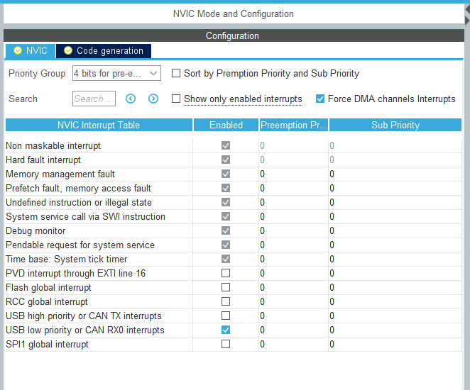

Immer wenn ich IOs für neue Funktionen im IOC File definiere, generiert
mir die IDE neuen Quellcode - soweit ok. Für zwei Exti GPIO Inputs muss
ich jedoch andere Interrupt-Prioritäten einstellen, als generiert
werden. Bisher habe ich dann eben immer den generierten Code manuell
geändert. Manchmal vergisst man das jedoch: Z.B.
von:
  /* EXTI interrupt init*/
  HAL_NVIC_SetPriority(EXTI0_IRQn, 0, 0);
  HAL_NVIC_EnableIRQ(EXTI0_IRQn);
  HAL_NVIC_SetPriority(EXTI1_IRQn, 0, 0);
  HAL_NVIC_EnableIRQ(EXTI1_IRQn);
geändert nach
  HAL_NVIC_SetPriority(EXTI0_IRQn, 5, 0);
  HAL_NVIC_SetPriority(EXTI1_IRQn, 5, 0);
Gibt es eine Möglichkeit z.B. die Interrupts defaultmäßig zu ändern, das
die gleich richtig eingestellt sind ?
Es gibt sicher die Möglichkeit über User Statements Code hinzuzufügen
die die Interrupts dann später passend umprogrammiert, find ich aber
irgendwie unschön.
Vielleicht hat einer eine Idee.

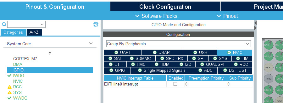

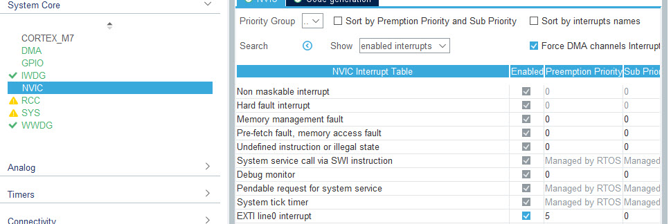

OP #6928815
Hallo Karl,
ja hab ich irgendwie übersehen. Ich dachte man müsste die in der
jeweiligen Section (GPIO) einstellen, aber dort sind die
Interruptparameter disabled. In Aber in der NVIC Übersicht sind sie
drin, und dort kann man sie auch einstellen. Und wenn mans speichert
bleiben die auch persistent - ;-) Vielen Dank auf jeden Fall-
