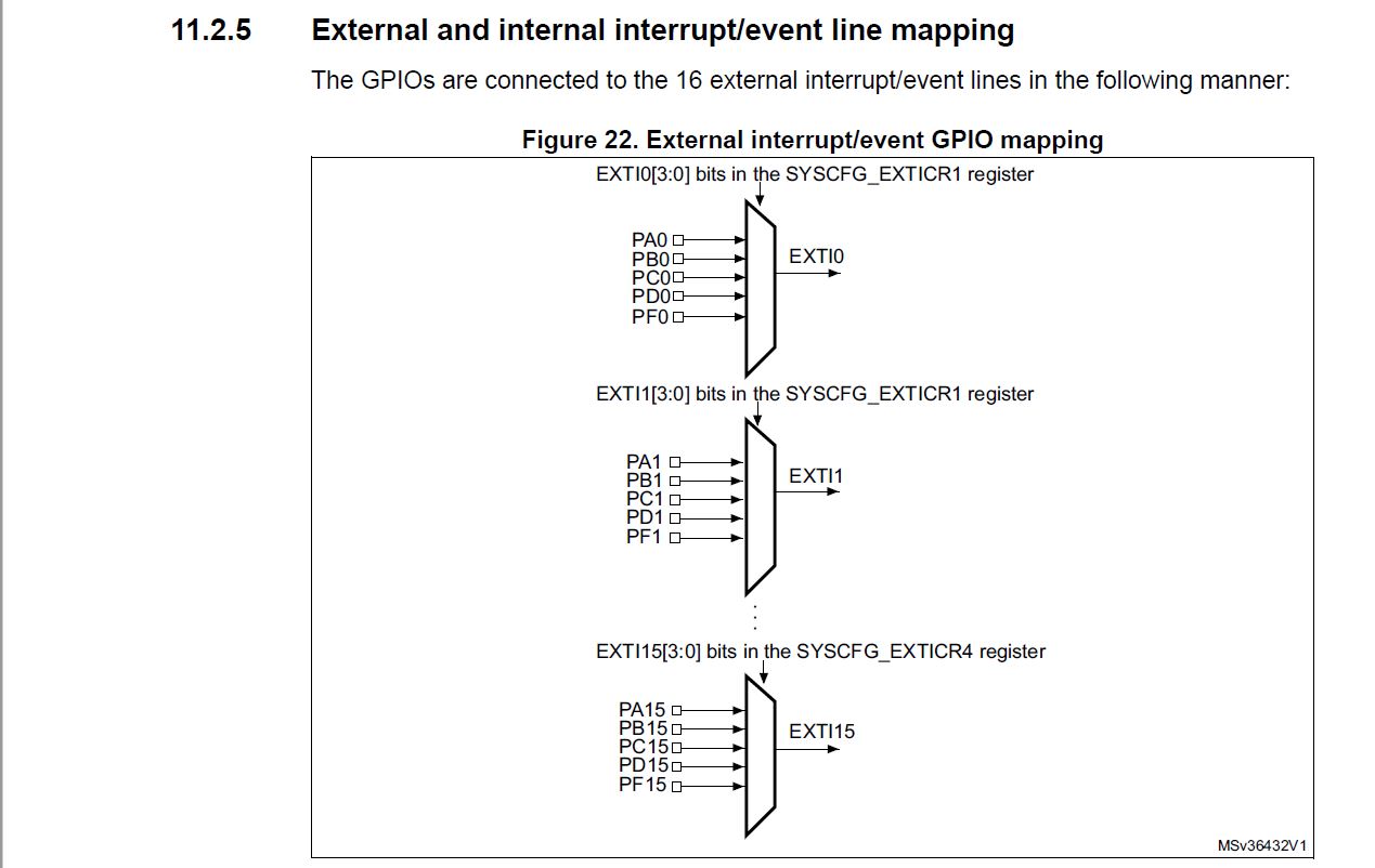

Irgendwie habe ich noch nicht ganz gerafft wie man den EXTI richtig
konfiguriert.
Aktuell verstehe ich das so ->
* SYSCFG->EXTICR[0] = PORTA0, PORTB0, PORTC0, PORTD0, PORTF0
* SYSCFG->EXTICR[1] = PORTA1, PORTB1, PORTC1, PORTD1, PORTF1
* SYSCFG->EXTICR[2] = PORTA2, PORTB2, PORTC2, PORTD2, PORTF2
* SYSCFG->EXTICR[3] = PORTA3, PORTB3, PORTC3, PORTD3, PORTF3
Laut dem Bild (Auszug aus dem Datenblatt
(https://www.mouser.de/datasheet/2/389/dm00088500-1797910.pdf) ) sind in
diesen 4 Register jeweils die IRQ Lines von den jeweiligen Pins wie im
Code zu sehen vorhanden.
Was ist mit den anderen "PORTA4..PORTA15" usw.
Werden diese im EXTI Modul vorher maskiert? so das die IRQs in den
EXTICR[0..3} dann Variable sind?!

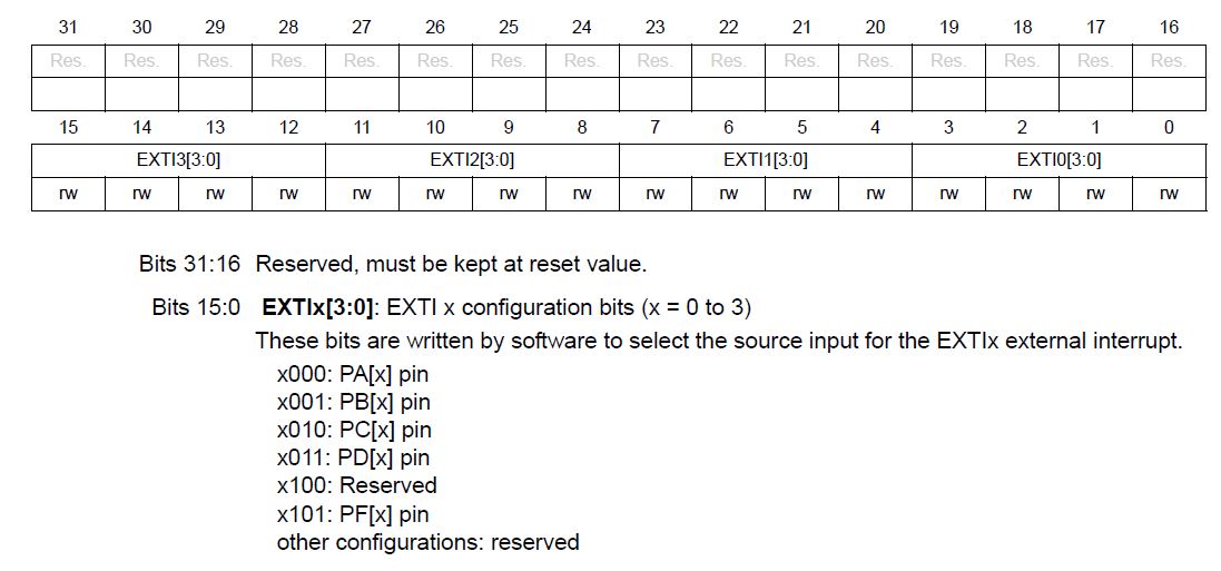

OP #6928963
Bits 15:0 EXTIx[3:0]: EXTI x configuration bits (x = 0 to 3)
These bits are written by software to select the source input for the EXTIx external interrupt.
x000: PA[x] pin
x001: PB[x] pin
x010: PC[x] pin
x011: PD[x] pin
x100: Reserved
x101: PF[x] pin
other configurations: reserved
Das heißt im Endeffekt das ich hier jeweils von GPIOx Pin 0..3 als
Quelle auswählen kann und dann in der ISR entsprechend prüfen muss
welcher ausgelöst hat?.
Und was stelle ich dann in dem Interrupt mask register (EXTI_IMR) genau
ein?.

Gast #6929008
Jan H. schrieb:
> Da raffe ich noch nicht ganz wie ich die Pins [0..3] von den 5 Ports
> unterbringen kann.
Das EXTICR1 Register verbindet die Interrupts EXTI 0 bis 3 mit jeweils
einem I/O Pin:
EXTI0 ist für Pin 0 von einem frei wählbaren Port.
EXTI1 ist für Pin 1 von einem frei wählbaren Port.
EXTI2 ist für Pin 2 von einem frei wählbaren Port.
EXTI3 ist für Pin 3 von einem frei wählbaren Port.
Das EXTICR2 Register verbindet die Interrupts EXTI 4 bis 7 mit jeweils
einem I/O Pin:
EXTI4 ist für Pin 4 von einem frei wählbaren Port.
EXTI5 ist für Pin 5 von einem frei wählbaren Port.
EXTI6 ist für Pin 6 von einem frei wählbaren Port.
EXTI7 ist für Pin 7 von einem frei wählbaren Port.
Das EXTICR3 Register verbindet die Interrupts EXTI 8 bis 11 mit jeweils
einem I/O Pin:
EXTI8 ist für Pin 8 von einem frei wählbaren Port.
EXTI9 ist für Pin 9 von einem frei wählbaren Port.
EXTI10 ist für Pin 10 von einem frei wählbaren Port.
EXTI11 ist für Pin 11 von einem frei wählbaren Port.
Das EXTICR4 Register verbindet die Interrupts EXTI 12 bis 15 mit jeweils
einem I/O Pin:
EXTI12 ist für Pin 12 von einem frei wählbaren Port.
EXTI13 ist für Pin 13 von einem frei wählbaren Port.
EXTI14 ist für Pin 14 von einem frei wählbaren Port.
EXTI15 ist für Pin 15 von einem frei wählbaren Port.
Jeder der 16 Interrupts kann nur mit der jeweils gleichen Pin Nummer
eines beliebigen Portes verbunden werden. Wenn du PB5 mit EXTI5
verbunden hast, dann kannst du Pin 5 der anderen ports nicht mit EXTI
verbinden, weil EXTI5 schon belegt ist.
Gast #6929013
Das ist ganz einfach ein Multiplexer. Tabellarisch dargestellt:
Interrupt   Port
EXTI0       PA0   PB0   PC0   PD0   PF0
EXTI1       PA1   PB1   PC1   PD1   PF1
EXTI2       PA2   PB2   PC2   PD2   PF2
EXTI3       PA3   PB3   PC3   PD3   PF3
EXTI4       PA4   PB4   PC4   PD4   PF4
EXTI15      PA15  PB15  PC15  PD15  PF15
In jeder Reihe darfst du dir einen Port aussuchen, mit dem der
Interrupt-Kanal verbunden werden soll. Kreuze an was du brauchst, dann
weißt du welche Bits du setzen musst.
OP #6929015
> Interrupt   Port
Das hast Du sehr gut erklärt das habe ich jetzt verstanden.

#6929023
Wenn man es einmal weiß ist es logisch, aber das Degenblatt ist aber in
dieser Stelle schwer zu lesen.
Das Bit 3 wird überall ignoriert es kann 1 oder 0 sein, es werden für
die Portauswahl nur die Bits 2 bis 0 ausgewertet.
x000: PA[x] pin
x001: PB[x] pin
x010: PC[x] pin
x011: PD[x] pin
x100: Reserved
x101: PF[x] pin
Das 'x' in den Eckigen Klammer  bezieht sich oben auf das EXTIx nicht
auf das x vor den 3 Bits
Gast #6929024
Jan H. schrieb:
> Wenn ich jetzt PIND2 als Interrupt nehmen möchte,
> muss ich das wie folgt machen:
> SYSCFG->EXTICR1 |= 0b0010 << 8;
> richtig?.
Pin 2 kann bei allen Ports nur mit EXTI2 verbunden werden. 8x schieben
ist daher richtig.
Aber der Wert 0b0010 verbindet Port C2 mit EXTI2. Für Port B musst du
den Wert 0x0011 hinein schreiben.
OP #6929029
>> richtig?.
> ist daher richtig.
Ja genau =)
