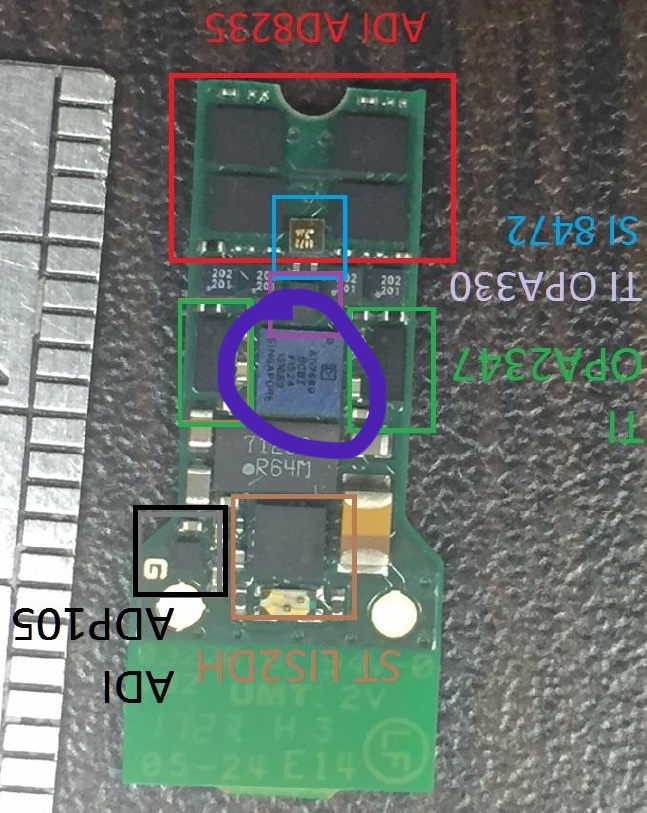

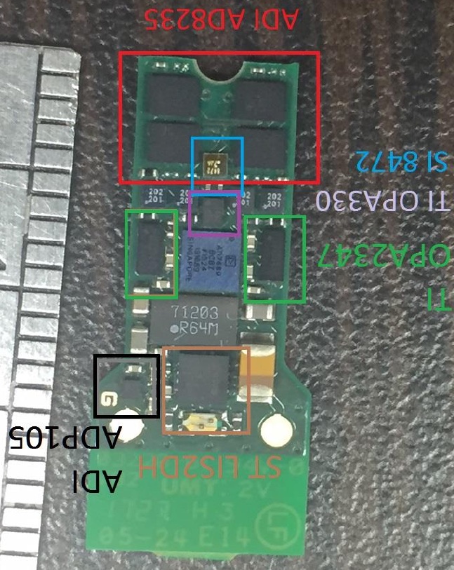

Hallo und ein gesundes, neues Jahr, ich bräuchte mal die Schwarmintelligenz des Forums/Internets. Es geht wieder mal um die Identifikation eines SMD-Bauteils anhand des SMD-Marking codes. Meiner Meinung nach lautet die erste Zeile des Codes "71203". In der zweiten Zeile kann ich "R64" erkennen, bin ich mir nicht sicher, was das letzte Zeichen ist. Es könnte ein stilisiertes "M" sein. Vielleicht hat jemand eine Idee um was für einen Chip es sich handelt? Viele Grüße und vielen Dank, Hannes

Was ist das denn für eine Schaltung? Und gibt es Maße dazu?
Hallo, hier gibt es noch mehr Bilder: https://fccid.io/IPH-03220/Internal-Photos/Internal-Photos-3529537 Es handelt sich um das Innenleben des Garmin Vector 3 Pedalwattmesssystems. Ein batteriebetriebenes (CR 1/3N, 3V LiMn) Auswertesystem von DMS mit NRF52832 Soc mit 2,4GHz Frontend für ANT+ und BLE als Funkprotokolle. Ich würde die Abmessungen auf ca 20mm x 8mm (schmale Stelle) schätzen, mit ca. 10mm Breite auf Höhe der PCB-Antenne. Hannes
#6929123
Hannes W. schrieb: > Ich würde die Abmessungen auf ca 20mm x 8mm (schmale Stelle) Und das fragliche Teil? Ich würde da auf einen Quarzoszillator (o.ä.) tippen.
H. H. schrieb: > Hannes W. schrieb: >> Ich würde die Abmessungen auf ca 20mm x 8mm (schmale Stelle) > > Und das fragliche Teil? Achso, du meinst den Chip selbst. Ich habe ihn leider nicht da; ich arbeite auch nur von den Bildern, daher kann ich nicht mit dem Messschiebeer ran. Ich schätze aber ca. 2mm x 4mm. > > Ich würde da auf einen Quarzoszillator (o.ä.) tippen. Und die "R64M" könnten für 64MHz stehen? Der SoC läuft mit einem 32MHz Quarz (und vmtl. einem 32kHz Quarz), beide auf der anderen Seite der Platine. Aber das hilft schonmal beim Googlen.

Was ist eigentlich der blaue Chip in der Mitte für einer?

Ich halte das für einen AD7689 16 Bit SAR ADC.
#6930206
Hannes schrieb: > Ich halte das für einen AD7689 16 Bit SAR ADC. Kann nicht sein, falsches Gehäuse.
Hm, das habe ich tatsächlich nicht geprüft. Aber auf dem Chip ist doch dieses Dreieck nach rechts, umrandet von einem Viereck. Das ist doch AD-Logo oder? So wie hier: https://s3-prod-europe.autonews.com/s3fs-public/Analog%20Devices%20logo%20900x540.jpg Den Code BCBZ, wie er auf dem Chip steht, gab es auch, laut Datenblatt. Nochmal um Missverständnisse auszuschließen: Du meinst den Chip, den ich im Anfang eingekreist habe?
#6930487
Hannes W. schrieb: > Nochmal um Missverständnisse auszuschließen: Du meinst den Chip, den ich > im Anfang eingekreist habe? Ja, und von Analog ist der sicherlich. Das Marking ist leider zu undeutlich, zumindest auf dem Foto.
Denkst du nicht, dass das 2,4mm x 2,4mm WLCSP passen würde? Würde auch mit dem Code BCBZ hinkommen. Edit: Ich meine AD768 recht gut erkennen zu können. Nur bei der letzten Stelle wäre ich wirklich unsicher. Da ist die "9" tatsächlich von mir geraten, bzw. die habe ich aus den Googlevorschlägen ;)
#6930507
Oh weh, ich hatte einen Zahlendreher drin, hatte mir AD7869 angesehen.
Ah, alles klar :) Ich habe mal alle AD768* durchgeschaut, das sind alles PulSAR ADCs.
#6930533
Könnte es sich um nichtflüchtigen Speicher handeln, und das eigentliche Marking ist "R64M"? https://www.qucox.com/microsoft-surface-earbuds-teardown/ Ziemlich weit unten!
H. H. schrieb: > Könnte es sich um nichtflüchtigen Speicher handeln, und das eigentliche > Marking ist "R64M"? > > https://www.qucox.com/microsoft-surface-earbuds-teardown/ > > Ziemlich weit unten! Du meinst "The memory of silkscreen 8510K R64M stores bluetooth configuration information."? Möglich, aber der SoC hier hat 512kiB Flash und 64kiB RAM. Der Flash ist auch vom Code aus programmierbar, das SDK hat da auch Libraries für. Darüber wird üblicherweise Bluetooth bonding information gespeichert. Der SoC hat auch kein Interface für externen Speicher, das müsste man ggf. selbst in Software bauen. Oh, es gibt ja auch noch den "84501 R64M". Da meine ich das "M" ist auch so stilisiert (Der rechte "Fuss" hat unten einen waagerechten "Schwanz"). Aber da steht nur "The IC of silk screen TC". Was ist TC? Ich muss den Aritkel mal in Ruhe lesen. Edit: jetzt habe ich es erst gesehen. Die Beschreibung bezieht sich auf einen anderen IC. Also haben die Earbuds "8150K R64M" und "84501 R64M". Das spricht meiner Meinung nach aber gegen die These, dass es sich dabei um Speicher für Bluetooth config handelt, da ja nur ein Hörer eine Bluetoothverbindung aufbaut und demnach die Parameter speichern muss. OT: Das nenne ich mal einen ausführlichen Teardown!
