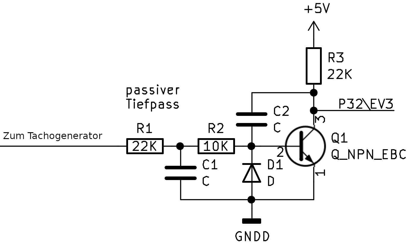

Die Controllerplatine meiner Waschmaschine hat eine Macke, von der ich
vermute, dass sie durch einen Fehler im Speicher des Mikrocontrollers
verursacht wird. Ich denke, dass so was nach 30 Jahren auch mal
passieren darf. Da Miele mir wohl kaum das Programm zukommen lassen wird
sehe ich mich gezwungen, die Platine neu zu bauen, da ich den IC
warscheinlich nicht mehr bekomme. Da gibt es einen kleinen Teil der
Schaltung, den ich nicht verstehe. Siehe dazu das Bild im Anhang.
Die Leitung, die links aus dem Bild herausreicht, geht zum
Tachogenerator, der andere Anschluss des Tachogenerators geht an Masse.
Das des Tachogenerators ist eine Wechselspannung mit einer Amplitude von
 und einer Frequenz von
 ist (weit) oberhalb der Grenzfrequenz antiproportional zur Frequenz,
sodass sich eine konstante Ausgangsspannungsamplitude einstellt. Also
kann ich durch Wahl von C1 im Prinzip die Amplitude an der Basis von Q1
einstellen. Leider bekomme ich die Werte der Kondensatoren auf der
Platine nicht, weil die keine Beschriftung haben.
ABER: Die Formel oben gilt nur für einen Unbelasteten passiven Tiefpass.
für eine Ohmsche Last könnte ich das auch noch ausrechnen, aber hier bin
ich überfragt.
Ich möchte auch in meinem Aufbau einen digitalen Eingang für das
Tachosignal verwenden. Wie stelle ich das am einfachsten an? Wie komme
ich an die Werte für C1 und C2? Oder gibt es eine bessere lösung mit
einer anderen Schaltung?
Ich habe vor, einen Atmega 328P mit 5V Betriebsspannung und ein paar
Schieberegister oder Port Expander für die LEDs und knöpfe verwenden.
Ich freue mich auf eure Antworten und wünsche nachträglich ein Frohes
neues Jahr.

Die Transitorschaltung is Quatsch. Um den digitalen Eingang zu
verwenden, muss nur gegen Spannungen geschuetzt und Stoerungen
abgeblockt werden. Das Invertieren bringt nichts.
Es macht Sinn eine Alte maschine zu behalten, die Neuen sind viel
billiger gebaut. Lebensdauer ist kein Thema mehr. Ein paar Jahre ueber
die Garantie passt. Waehrend die Alten viel laenger halten.
von Paul S. (tuedelmeister)
Ich sehe ein, dass die Invertierung unnötig ist, immerhin könnte ich das
auch digital machen, wenn es nötig wäre. Nur verstehe ich noch nicht,
was der Kondensator C2 tut. Ohne den Kondensator wäre das eine einfache
Inveriterung.
Was sollte ich deiner Meinung nach aufbauen? Eine Zenerdiode mit
zusätzlichem vorwiderstand?

Kannst Du es Dir  Deiner Familie erlauben ein paar Tage  Wochen auf
die Waschmaschine zu verzichten?
Eigentlich muss man heutzutage die ganzen Haushaltsgeräte redundant
auslegen - dann spart man sich viel Geld, hat Zeit zum reparieren
2 Waschmaschinen, 2 Kühlschränke usw habe ich schon :-
Heinz R. schrieb:
> Ganz ehrlich - es gibt auch gebrauchte Maschinen dieses Typs für paar €
> - ich würde daraus die Platine nehmen
Auch wenn es mir nicht gefällt ist das vermutlich die beste Lösung.
Genau das ist der Fall. Die neue Maschine wurde schon gekauft. Ich
glaube aber noch nicht daran, dass die die nächsten 10 Jahre durchhält.
Dafür hat sie viel zu viele Features.
