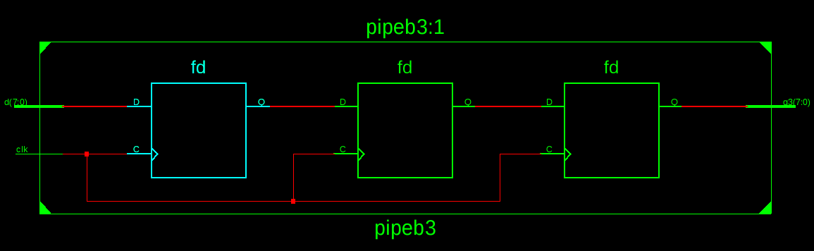

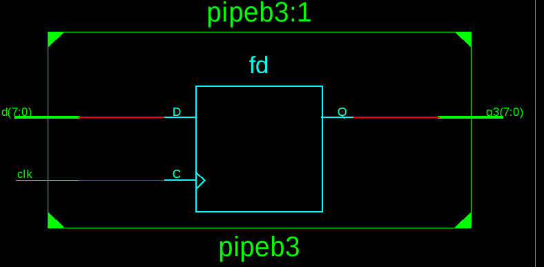

#6929839
Ich meine: non-blocking verhält sichs in etwa wie eine VHDL variable:
 reg [7:0] q3, q2, q1;
always @(posedge clk) q1=d; // non blocking
Und blocking verhält sichs in etwa wie ein VHDL Signal:
always @(posedge clk) q1<=d; // blocking
Mal sehen was ISE 14.7 so dazu sagt:
Version 1 nonblocking
    begin
    q1=d;
    q2=q1;
    q3=q2;
    end
Wird im ISE-RTL-schematic eine Stufe (Bild pipeb3_version1)
Und aus diesem macht ISE drei FF-Stufen: (pipeb3_version2)
 always @(posedge clk) q2=q1;
 always @(posedge clk) q3=q2;
Und so werden es auch drei Stufen:
    begin
    q1<=d;
    q2<=q1;
    q3<=q2;
    end

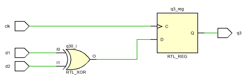

Seltsam dieses Verilog:
Jetzt habe ich zwei Eingänge d1 und d2.
  begin
    q1 = d1;
    q2 = d2;
    q3 = d1 ^ d2;
  end
Und was kommt dabei raus? Nur q3 ist ein getaktetes FF, der Rest ist
Kombinatorik. Das bedeutet, dass dieser always @(posedge clk) Teil immer
und völlig unabhängig von dem Takt "läuft" und nur der Ausgang dann
getaktet ist. Also sehr ähnlich wie Variablen in VHDL. Aber die ersten
beiden Blocking Statements blockieren hier genau nichts, da wird
Kombinatorik draus. Und weil das so ist, macht es bei diesem Beispiel
auch keinen Unterschied ob man = oder <= verwendet.
Und Beides, also Blocking in Verilog und Variablen in VHDL bräuchte man
nicht. Man kann das immer auch anders beschreiben. Der Mehrwert ist
Bequemlichkeit. (Finde ich schon auch nützlich)
