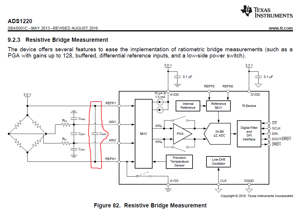

diesen Schaltplan habe ich vom Datenblatt des A/D-Wandlers ADS1220 Seite
58.
Weiß vielleicht jemand, was der Kondensator C_DIF2 genau macht? Ist das
nur ein Entkopplungskondensator? Könnte mir jemand einen Hinweis geben,
wie ich seinen Wert berechne? Oder gibt es vielleicht typische Werte
dafür?
Vielen Dank.
Das steht im Datenblatt S.59.
Moha S. schrieb:
> Könnte mir jemand einen Hinweis geben, wie ich seinen Wert berechne?
Habe ich im Datenblatt auf die schnelle auch nichts gefunden. Aber
letzten Endes soll er ja die interne Referenz stabilisieren. Also 100nF
sind bestimmt nicht so verkehrt. Vielleicht noch ein 1nF o.a. kleineren
Wert parallel.
Im Eva Board sind es scheinbar nur 100nF
https://www.ti.com/lit/pdf/sbau203

Hallo Mani,
vielen Dank.
Könntest Du mir vielleicht auch noch bitte kurz erklären, welchen
Einfluss hat der Kondensator mit 1nF in parallel zu dem Kondensator mit
100nF? Ich habe viele Schaltungen gesehen, wo ein kleiner Kondensator in
parallel zu einem größeren Kondensator angeschlossen wird. In Google
finde ich komplizierte Erklärungen die ich nicht ganz verstanden habe.
Jemand hat zum Beispiel was über die Verkleinerung der Gesamtimpedanz
berichtet, er hat aber nicht gesagt, warum die Gesamtinpedanz überhaupt
verkleinert werden soll.
Ich bedanke mich für Deine Hilfe.
