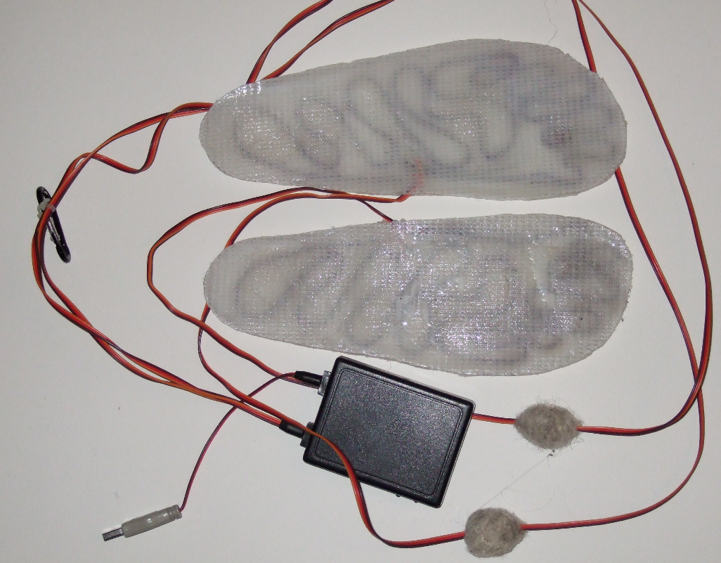

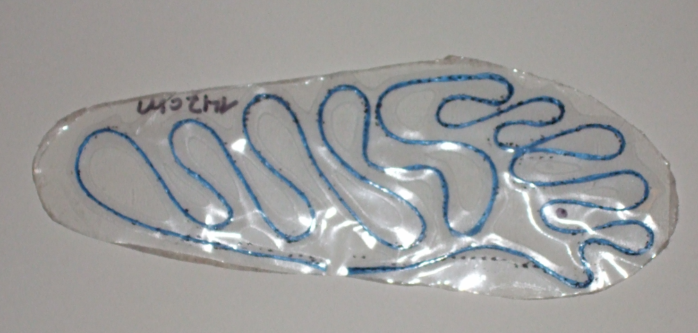

Ich bin schon länger dabei, mir heizbare Einlegesohlen zu basteln.
Prinzipieller Aufbau:
  - Aufbau aus 2-K-Silikon mit Einlage aus Polyester-Gewirk, auf dem
    die el. Komponenten aufgenäht sind
  - Heizwiderstand aus dünner ?VA-Litze, wie sie für Perlenketten auf
    Bucht zu haben ist. (Widerstand 16-22 Ohm/m, ummantelt mit einer
    dünnen Schicht aus transparentem Nylon)
  - Stromzufuhr über 0,2 mm² Kupferlitze 3-adrig
  - in jeder Sohle ist vorne ein DS18B20U mit parasitärer Versorgung
  - die Sohlen sind fest mit einen Arduino Nano mit entsprechender
    Peripherie verbunden – also 3 Adern keine Steckverbinder, die nur
    elektrische und mechanische Probleme machen.
  - Speisung aus einer 5V Powerbank
Das Silikon ist sehr stabil und sollte möglichst hart sein.

von Taucher (Gast)
Horst schrieb:
> Schon mal an Punktschweissen gedacht?
Ja, aber wie kann ich das ohne Spezialwerkzeug machen?
Zudem die Stahllitze ist dermaßen dünn, dass die wohl eher Schaden dabei
nimmt, als dass sie eine belastbare Verbindung mit der Kupferlitze
eingeht. Zudem nehme ich die Stahllitze 4-fach geflochten – da dürfte
das Punktschweißen noch schwieriger sein.
Schlaumaier schrieb:
> Die einzige Lösung die ich kenne ist eine Schlinge zu legen. Und diese
> Schlinge in eine Hülle (ich nehme ein großen Schrumpfschlauch) zu
> stecken.
Das Problem: die Verbindungen sind in das Silikon vergossen. Ich habe
zwar schon Taschen aus Frischhaltefolie für die Leitungen zum Sensor
eingebaut, damit die im Bereich der Zehengelenke Bewegungsraum haben,
aber eine Verdickung wird immer einen Belastungspunkt durch die Last von
oben ergeben, selbst wenn sie in einer Tasche etwas Spielraum hat.
> Und mir ist noch nie was an der Lötstelle gerissen.
Meine Fragen waren andere – sieh nochmal am Ende des Eingangspostings
nach…
Udo S. schrieb:
> Lohnt sich sowas wenn es das fertig zu kaufen gibt?
Ja. Weil das, was es zu kaufen gibt ist entweder teures Spielzeug oder
Chinaschrott. Stecker in den Stiefeln ergeben nicht nur chronisch
Wackelkontakte, sonder drücken auch gerne ganz viehisch. Zudem sind die
Mistdinger nicht regelbar und jedesmal den USB-Stecker zu ziehen, bevor
die Socken anfangen zu qualmen und ihn wieder in die Powerbank zu
fummeln, bevor die Zehen wieder auf dem Weg zu (neuen) Frostbeulen sind,
ist ausgeprochen lästig.
In 12 Stunden auf dem Fahrrad bei -3 bis -5° C brauche ich etwa 90 Wh
Energie – Spielzeug mit eingebautem Akku oder NiMH-Akkus ist dafür
unbrauchbar.
von Taucher (Gast)
> Und ohne Regel-Steuerung
> mit Temperatursensor taugt das ganze (siehe meine Handschuhe) sowieso
> nix.
Dazu habe ich den Arduino Nano. Da drauf läuft ein Zweipunkt-Regler, der
die Temperatur im Wunschbereich hält. Der Regler läuft mittlerweile sehr
zuverlässig.

Die Sohlen sind knapp 4 mm dick und die Drähte und der Sensor ist nicht
zu erfühlen – das Problem besteht also nicht.
Ein 3D-Modell in Silikon zu gießen ist zu komplex. Zudem ist die
Wärmeleitfähigkeit des Silikons nicht sehr hoch – man muss also dort
Drähte ziehen, wo man Probleme mit Kälte hat. Meine Flossen sind schon
so stark geschädigt, dass ich leichte Frostbeulen an den Zehenspitzen
bekomme, wenn die in Mäandern unter den Zehen liegenden Heizdrähte nicht
bis ganz vorne reichen.

Meine Idee war, einfach das Edelstahllot als eine Zwischenschicht auf
die Stahllitze aufzutragen und dann die Kupferlitze da dran zu löten.
Das Ganze dann mit einem kleinen Bogen in eine Tasche im Silikon.

Einfach zwei Anker Powerbänke mit je 70+ Wh – die bringen recht genau 5
V und sind Kurzschlussfest. Der Arduino ist so programmiert, dass er
immer mal wieder einen Puls durch eine Sohle schickt, wenn beide aus
sind, damit die PB nicht abschaltet.
> 15 x 10 x 10 cm, ca. 4,4 Kg.
Das ist viel zu groß und zu schwer.
> Wie würdest du denn den Anschluß zwischen Akku und Sohle realisieren >
(Leitungsführung, Anschluss-Stecker) ?
Das habe ich einfach als durchgehende Leitung von den Sohlen an das
Kleingehäuse realisiert, in dem den Nano steckt. Das zusammen mit der PB
habe ich in einem Chest Rig, der PB noch einen Streifen Klettband mit
zwei Kabelbindern umgebunden, damit sie nicht raus fliegt, wenn das Rig
offen ist und man sich bückt.
Die Sohlen lege ich nicht in die Stiefel, sondern packe sie in die
Wollsocken – da sind sie näher am Fuß und die Sache mit den festen
Leitungen wird handhabbar: man zieht erst die Socken mit den Sohlen an
und dann die Hose drüber – dann liegen die Leitungen in den Hosenbeinen
und kommen beim Hosenbund raus. Dort hake ich sie mit einem mit
Kabelbinder befestigten Karabinerhaken an einer Gürtellasche fest und
stecke das Kästchen dann ins Rig – das geht sehr gut. Außerdem ist an
jedem Kabel in Höhe des Schaftendes eine Filzkugel, die verhindert, dass
das Kabel in den Stiefel rutscht.

von Taucher (Gast)
Teo D. schrieb:
> Verlegst Du das in Schlangenlinien? Das reduziert die mechanische
> Belastung enorm.
Das 1. Foto zeigt die Schablone, nach der ich die Drähte verlege, das 2.
die ganze Konstruktion.

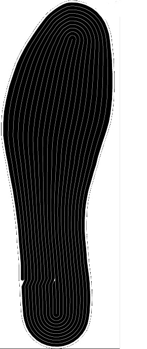

von Uwe S. (bullshit-bingo)
Sag´ ich ja, Anfangsstadium, ohne Chance auf ein haltbares Konstrukt.
Nur glauben musst du es noch, und da liegt die unüberwindbare Hürde.
Wie lange bist du denn mit dem kompliziert anzufertigenden Gedöns schon
gelaufen, 500m? Länger hält das doch nicht. Allein schon, weil runde
Drähte Biegungen nicht lange mitmachen. Extrem flaches Kupfer hingegen
schon, weil die möglichen Biegeradien viel kleiner sind. Auch schneidet
sich die Litze im Nu durch das Silikon.
Und wie kommt man auf die Idee, den Übergang Edelstahl-Kupfer bereits in
der Sohle zu machen? An der Stelle hält nicht mal eine perfekte Lötung
ausreichend lange. Dort gibt es mech. Belastungen ohne Ende. Führe doch
wenigstens beide Edelstahllitzen räumlich versetzt nach außen, verlöte
sie erst auf Höhe der Waden.
Ihr werdet vielleicht lachen, aber das anbei ist eines der schwierigsten
Layouts, die ich je gezeichnet habe. Man nehme mal Maße an der
Innenseite eines Schuhs ab, und übertrage sie in ein Layout. Viel
Spaß...
Ist natürlich eigentlich doppelseitig, und auch die seitlich
herausgeführten Leiterbahnen sind für das Bild entfernt. Ferner wurde es
verpixelt, ich lasse mir meine Arbeiten einfach nicht mehr klauen.
Geätzt wurden diese Platinen per Tonertransfer auf DuPont Polyimid
35/25/35µm. Das hält 100x so lange, wie das da oben. Und ist ggf. viel
schneller ersetzt.

Teo D. schrieb:
> Quatsch, einfach in engen (Sinus) Schleifen verlegen. So ist jede
> Sitzheizung gebaut.
Mal abgesehen davon, dass du auf einen Idioten eingehst, der
offensichtlich nichts zu tun hat und trotzdem nichts gebacken bekommt:
die gleichmäßig flächige Verteilung der Drähte ist keine gute Lösung –
die müssen dort dicht sein, wo die Probleme am Fuß am größten sind,
nämlich vorne an den Zehen.
Die Verteilung mit meiner Schablone ist in der Beziehung auch nicht
optimal, ich werde das beim nächsten Versuch noch ändern und vorne unter
der großen Zehe quer Mäander bis zum vorderen Rand legen und dann eine
Packung Mäander unter die restlichen Zehen. In die Lücke zwischen den
beiden Mäander-Packungen kommt der Sensor. Der hintere Teil des Fußes
ist unproblematisch und bekommt den Rest des Drahtes in großen
Schleifen. Unter dem Fußgewölbe ist dann mehr Platz für die Verbindungen
zum Anschlusskabel.
