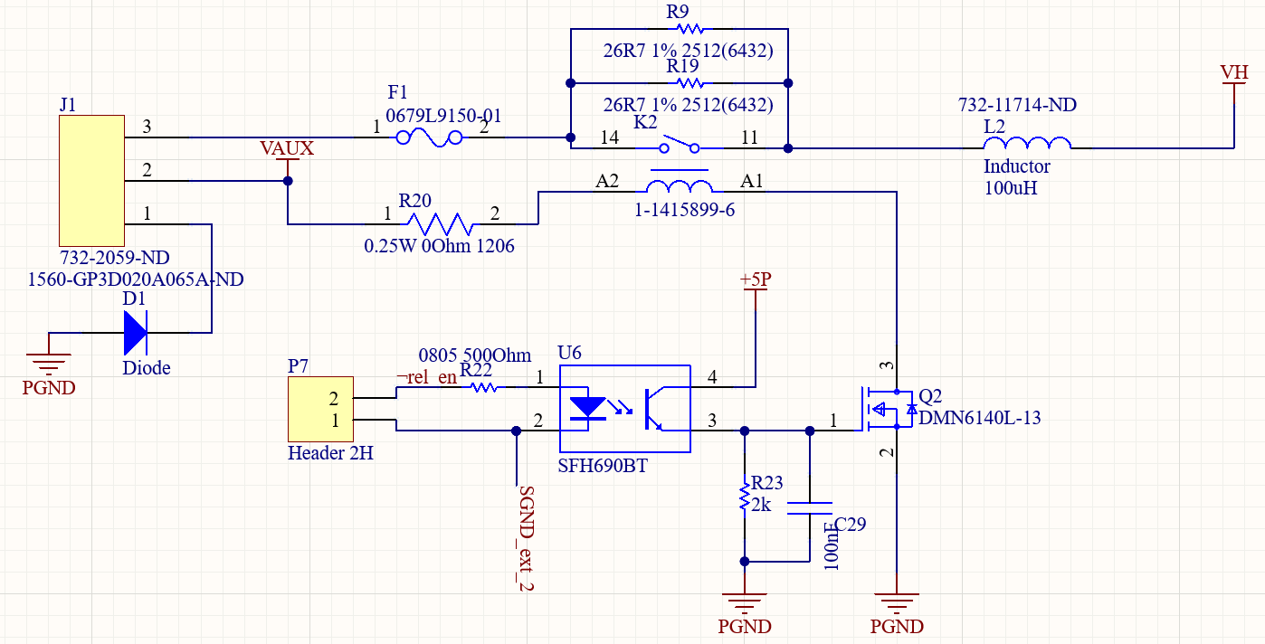

Hallo zusammen
Um den Einschaltstrom einer Schaltung zu begrenzen möchte ich die
Schaltung im Anhang verwenden. Die Begrenzung wird durch ein Relay mit
parallel-geschalteten Widerständen erreicht.
Meine Frage ist, was für Widerstände ich für R9 und R19 verwenden
sollte?
Mich interessiert der Fehlerfall in welchem das Eingangsrelay bei
Betrieb ausfällt, d.h. in diesem Fall würden bis zu 10A durch R9 und R19
fliessen ohne dass die eingangsseitige Sicherung den Stromfluss
unterbricht.
Gibt es evtl. spezielle Widerstände die man für sowas verwendet?

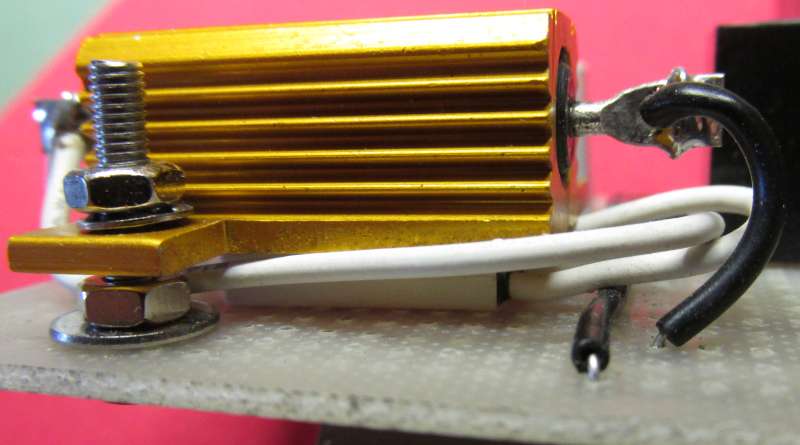

Bei viel Strom verwende ich Drahtwiderstände, im Beispiel einen 10W-Typ.
Im Regelfall sind es Geräte, die nur laufen, wenn ich dabei bin, da werd
eich eine Fehlfinktion bemerken oder es riechen.
Im Anhang geht es um ein unbeaufsichtigtes Gerät, da habe ich einen
Temperatur-Schalter (weißer Block) unter den Widerstand gelegt, der bei
etwa 85°C abschaltet.
Was da sonst noch alles an Geschiss herumhängt, von wo hast Du die
Schaltung kopiert?
Meine Einschaltstrombegrenzungen haben weder Optokoppler noch FET und
auch keinen 0 Ohm-Widerstand, 1% im Leistungsweg schon garnicht. Hier
wird das Relais per Kondensator und Brückengleichrichter direkt aus
dem Netz versorgt.

> In SMD wird's schwierig,
Welchen Impulsstrom vertragen die SMDs? Wenn man mit den 13 Ohm den
Scheitel der Netzspannung erwischt, fließen 25A.
Gast #6930859
Wie kommst du auf Netzspannung ? Offensichtlich Gleichstrom.
Und Tom sagt 10A, also 12V, macht 5A pro Widerstand
