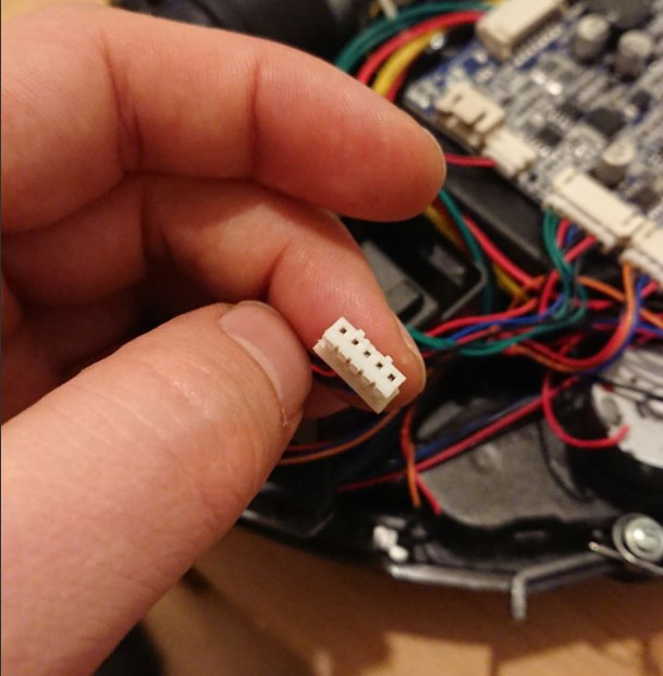

Liebe Foristen,
bei einem Staubsaugerroboter ist ein Draht direkt beim Stecker
abgerissen. Wie repariert man das am sinnvollsten?
A) Den Draht direkt anlöten ohne den Stecker auseinander zu bauen?
B) Den Stecker auseinanderbauen, dann anlöten? Wie bekommt man den
"Kontakt" raus?
C) Auseinanderbauen und so einen Kontakt besorgen zum neu crimpen? Geht
das ohne Crimpzange? Wie heißt der Stecker, damit ich so einen Kontakt
besorgen kann?
D) Alle Drähte auf einen neuen Stecker crimpen?
lg,
Ulrich
PS: Ich habe nicht danach googeln können da ich nicht weiß wie der
Stecker heißt. Alleine der Name des Steckers würde mir vl schon
weiterhelfen.
#6930374
Gibt einen Haufen geschmolzenes Plastik. ISt nicht zu empfehlen.
ja.
> Wie bekommt man den "Kontakt" raus?
mit einer Stecknadel kannst du die Plastik-Nase des betroffenen Steckers
etwas hochheben. Dadurch sollte es möglich sein, den Stecker-REst aus
dem Kunststoff-Gehäuse raus zu schieben.
Du lötet dann den abben Draht an den Stecker an, ohne einen zu dicken
Klumpen zu generieren. Dann einfach den angelöteten Stecker weider ins
Gehäuse reinschieben.
Scheint mir nicht sinnvoll. Entweder müßtest du dann ALLE anderen
Steckkontakte abschneiden, und wieder neue drancrimpen (hast du
passendes Werkzeug, und passende Stecker zum crimpen)?
Oder du müsstest 4 Stecker mit der Stecknaden rausziehen, und nur einen
drancrimpen (hast du passendes Werkzeug, und passende Stecker zum
crimpen)?
-> am einfachsten schein mir meine Eingangs genannte Löt-Lösung zu sein.

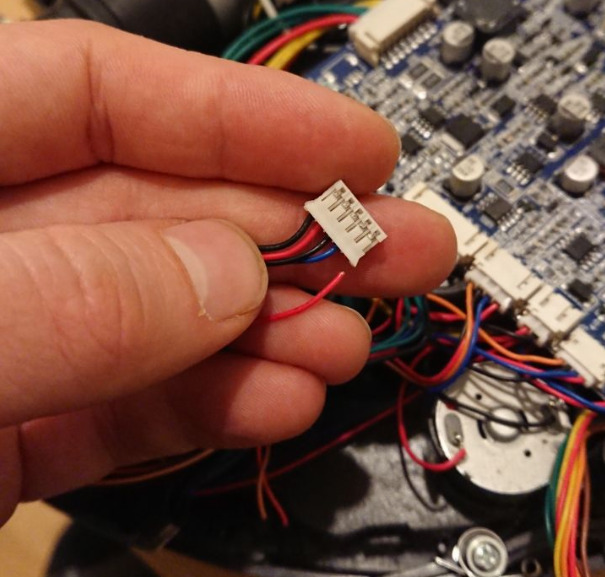

Gast #6930386
Geht Alles. Ohne Erfahrung und Suche findest Du weder einen passenden
Einsatz noch stellst Du eine Bruch-unempfindliche Verbindung her.
Wenn Du noch mehr Stecker davon übrig hast, einfach einen neuen Nehmen
und das abbe Kabel tauschen/verlängern.
Wenn Du gar nichts hast, kannst Du auch einfach ein Kabel auf die
Platine löten und die beiden Kabelenden per mini-Klemme verbinden
Gast #6930391
das is zum glück ein ordinärer molex picoblade oder eine der zahlreichen
kopien :)
da findest du sowohl gehäuse als auch fertig konfektionierte kabel zu
günstigen preisen im netz :) also tob dich aus - wenn was kaputt geht
liegt der schaden im cent bereich.
Gast #6930400
gerade noch die "nasen" auf der rückseite gesehen - die gibts zumindest
beim original nicht in dieser form (oder es ist nur die rastung und der
winkel täuscht am bild)
besser nochmal kontrollieren ob das rastermaß für picoblade passt
(1.25mm)
Gast #6930407
Danke an Alle!
Auf euch ist Verlass!
Stecknadel war die Lösung!
Rastermaß ist 2mm. Bezeichnung ist auch nicht so wichtig. Dachte mir
nur, wenn ich schon Frage könnte ich das auch noch gleich erfragen. :D
lg
Gast #6930771
Gegenfrage schrieb:
> Wie bekommt man den kaputt?
Also der ist mehr oder minder von alleine kaputt gegangen. Ein
Erklärungsversuch: Der Stecker ist an einem Motor um der die Räder
antreibt, diese Räder samt Motor sind wiederum an einem Federmechanismus
(vermutlich um durchgehenden Bodenkontakt sicher zu stellen).
Daraus ergibt sich aber, dass sich der Stecker immer wieder bewegt. Z.B.
sind die Räder ganz ausgefahren, wenn man den Roboter vom Boden aufhebt.
Die Interne Konstrukton dürfte so sein, dass bei jeder Bewegung der
Räder, der Draht direkt nach der gecrimpten Stelle knickt.
Man könnte den Deffekt auch geplante Obsoleszenz nennen. Jedenfalls
ließe sich das Verhalten durch ein wenig mehr Spiel beim Stecker
konstruktiv vermeiden.
(Firma: Schweigstill IT) Persönliche Seite #6930793
Der angelötete Draht wird deutlich eher brechen als der zuvor gecrimpte,
weil durch den Kapillareffekt etwas Lötzinn in die Litze gezogen ist.
Daher solltest Du unbedingt noch einen Knickschutz anbringen, d.h. mit
Heißkleber eine kleines Stück Kunststoff anbringen und darin die Litzen
einbetten.

Genau das habe ich in weiser Voraussicht gemacht. Aber danke für den
Tipp. Vl stößt in Zukunft noch jemand auf diesen Thread.
