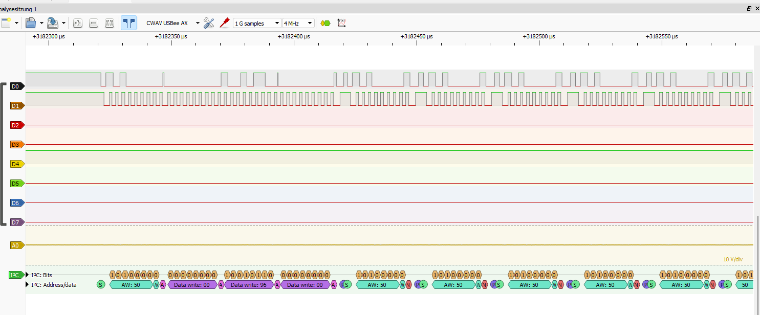

ich versuche gerade einen VL6180 TOF Sensor am laufen zu bekommen.
Jedoch scheitert es nach dem ersten schreiben eines Registers. Ich
bekomme danach nur immer ein NACK des Sensors. Nachdem ich zwischen den
ersten paar Schreibvorgänge ein 10 Millisekunden-Delay eingefügt habe,
gehts es bis zum nächsten weiter.
Weiß einer, woran es liegen könnte?
Gruß Sascha

Hast du mal die Qualität der Signale am I²C Bus kontrolliert? Wie viel
Ohm haben deine Pull-Up Widerstände?
Schon 100 kHz Bustakt versucht?
Vielleicht gucke ich falsch, aber ich sehe im DB keine Dokumentation von
Register 0x0096. Wird der Fehler vielleicht durch Beschrieben eines
ungültigen Registers ausgelöst?
von Sascha S. (sascha_s126)
also bei 100kHz ist dasselbe. Widerstände sind 4.7k. Das Register wird
von ST so empfohlen:
AN4545 vl6180x basic ranging application note stmicroelectronics
Seite 24.
Die Initialisierung funktioniert mit HAL einwandfrei. Ich habe nur die
Routinen zum lesen und schreiben angepasst. Daher wundert es mich ja. Es
ist das gleiche Board, gleiche Hardware. Nur diesmal ohne HAL.
Wenn ich die Warteschleife nach
VL6180x_writetRegister(I2C_Port,Adresse, VL6180X_SYSTEM_FRESH_OUT_OF_RESET, 0x00);
entferne, bekomme ich schon ein NACK.
Gruß Sascha
von Stefan F. (Gast)
Dann ist es bestimmt am einfachsten, die Kommunikation mit einem Logic
Analyzer aufzuzeichnen und mit beiden Bibliotheken zu vergleichen.
Irgendwas muss ja anders sein.
Dein obiges Diagramm bestätigt, dass der Mikrocontroller wie
erwartet/programmiert sendet und das der Sensor wirklich nicht mit ACK
antwortet.
Wie kommuniziert denn das LCD, hoffentlich über die selben I/O Pins?
Aus dem Datenblatt:
"The default I2C address is 0x29 (7-bit)."
Warum sprichst du die Adresse 0x50 an?
Stefan ⛄ F. schrieb:
> Aus dem Datenblatt:
Da war es, das Brett vorm Kopf :) Beim ganzen Testen, da selber den
Fehler reingehauen. Dank dir....
Da frage ich mich jetzt aber, wer denn die ersten 3 Bytes acknowledged
hat. Hast du noch andere Sensoren an dem Bus?
Unabhängig davon empfehlen ich trotzdem stärkere Pull-Ups, um auf
mindestens 1 mA zu kommen.
