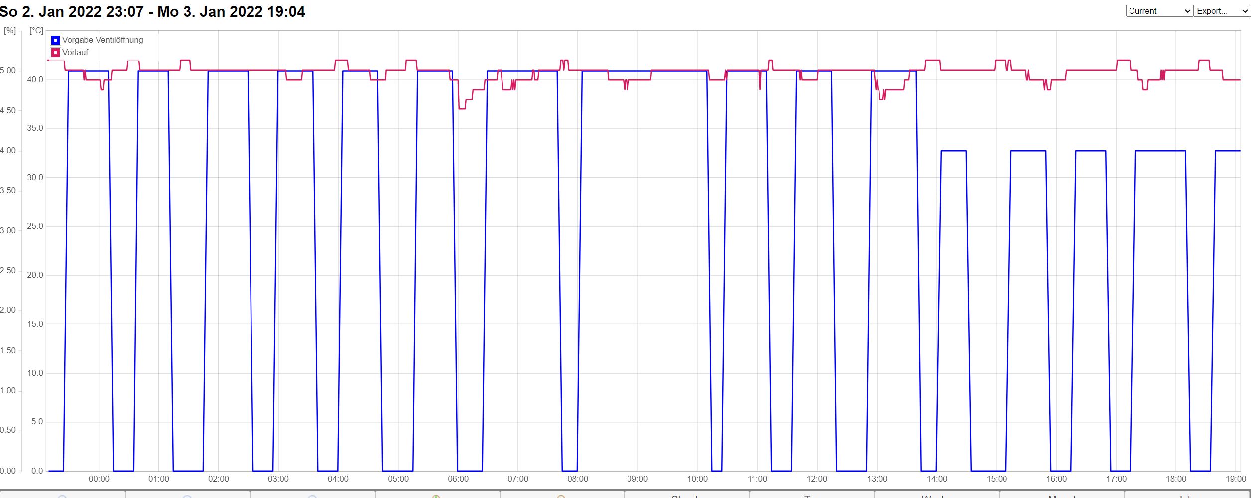

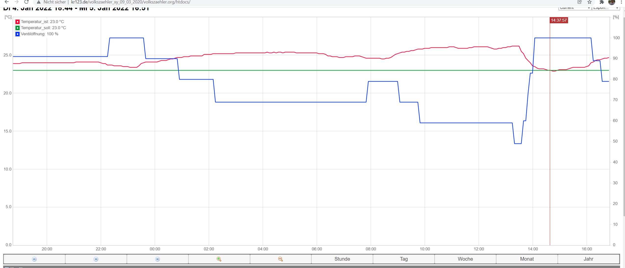

Anbei ein Screenshot - Ventil im kritischsten Raum
Es war bei ein VL-Temperatur von ca. 40° gerade mal max 5% geöffnet

Weingut P. schrieb:
> Die im obigen Bild deutlichen Takte wären Gift für die Wärmepumpe und
> deren Wirkungsgrad. Hydraulischer Abgleich und thermischer Abgleich für
> maximalen Durchfluss und niedrigst mögliche Vorlauftemperatur machen.
das Bild zeigt wie gesagt den schwächsten Raum / Heizkörper
(Mietwohnung auf die ich nicht so einfach Zugriff habe)
Es gibt im Haus ca. 20 Heizkörper, Durchfluss ist gesichert
manche davon sind ständig offen
Interessant wäre jetzt halt, die Wärmepumpen VL-Temperatur so zu regeln
das dieser spezielle Heizkörper immer ca. 70-90% geöffnet ist

#6932080
> deren Wirkungsgrad.
Das war auch mein erster Gedanke als ich das sah. Dann sah ich die
Skala. Das Heizkörperventil pendelt zwischen 0 und 5% und 0...4%, also
bummelich 0..2% des kvs Wertes, das ist ja quasi zu.
Autoskalierung ist nicht immer von Vorteil.
Ob das jetzt 1 Ventil oder alle Ventile sind, wissen wir nicht. Die
id-tags sind zu amateurhaft.
Wenn das alle Ventile sind die 0..5% öffnen ist in der Tat die
Vorlauftemperatur zu hoch.
sowieso

Sebastian L. schrieb:
> Will Sagen: klassische Heizkörperthermostate mit Gaspatrone (evt. mit
> Fernfühler) sind oft die stabileren Regler
ich gebe Dir vollkommen Recht - momentan sind ELV / Homematic-Steller
verbaut, die regeln "komisch"
Anbei ein Screenshot eines anderen Raumes - in diesem ist aber der
Heizkörperthermostat verbaut, im Beispiel im Eröffnungsthread ist ein
separater Wandthermostat verbaut

#6932818
Wieso ist der Raum Kritisch, wenn das Ventil fast zu ist und dabei auch
noch ungefähr die hälfte der Zeit ganz zu ist? Einfach das Ventil weiter
auffahren oder den Stellantrieb abbauen und der Raum ist nicht mehr
kritisch! Du redest im weiteren Verlauf ja sogar davon noch einen HK in
den Raum zu bringen - wofür? Soll der Raum überkritisch werden? :-)
Oder ist die Skala falsch rum und es ist nicht die Ventilöffnungswert
sondern Ventilschließwert?
OP #6932832
sorry für die Verwirrung - der Screenshot entstand an einem Tag wo es
draußen relativ warm war, ich zugegeben rel hohe VL-Temperaturen
eingestellt hatte
hier ein Screenshot von heute - gegen Ende habe ich die Gasheizung
zugeschaltet, den VL erhöht - ich komme dann weg von den 100%
Ich weiß das Ganze ist schlecht zu deuten mit den verschiedenen Skalen -
geht in Echt einfacher, man fährt mit der Maus drüber und sieht die
Werte...

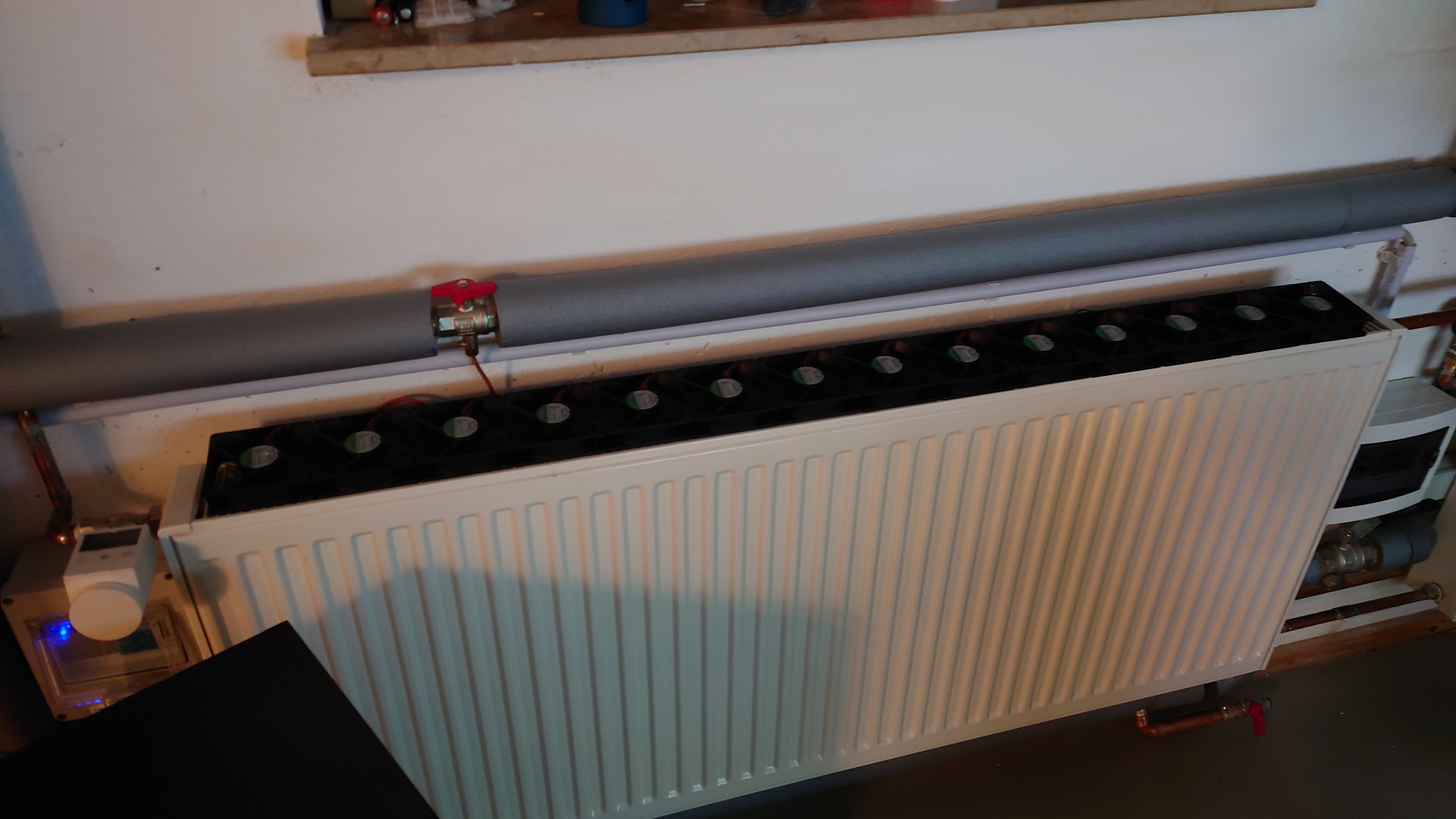

Das habe ich schon vor längerer Zeit gemacht, vor allem um die
schwächsten HK (trotzdem alles 33er) aufzumotzen. Die Lüfter lassen sich
seit kurzem per Zigbee stufenlos steuern. Bei hohem Delta geht die
Drehzahl hoch, umgekehrt werden sie langsamer. Mit der WP möchte ich vor
allem im Sommer auch mal versuchen eine Spitzenkühlung umzusetzen.

Es spricht nichts dagegen, solche Räume per ERR auf ein niedriges Niveau
zu temperieren und bei Bedarf aufzudrehen. Nur würde ich deswegen nicht
die VL-Temperatur anheben damit die Regler in allen anderen Räumen was
zu tun haben und der Volumenstrom durch die WP wild schwankt. BTDT.
Taugt nix.
Wie hier schon andere geschrieben haben: Pack dir einfach ein paar
Lüfter unter den Heizkörper dann wird der Raum auch mit niedriger
VL-Temperatur schnell warm. Vorher den Heizkörper einregulieren, so dass
die Raumtemperatur mit 100% Ventilöffnung erreicht wird.

Wie im Thread schon geschrieben wurde: Zu langsam. Dein besagtes Ventil
macht auf, Wärmeerzeuger dreht hoch. Bis es in dem Raum warm wird sind
die restlichen Räume überheizt. Regler gegen Regler.
Habe ein paar Jahre die VL-Temperatur per PI-Regler anhand der
Ventilöffnungen geregelt. Egal ob gewichtete Ventilöffnung aller Räume
oder nur die höchste Ventilöffnung, das Ergebnis war nie wie erhofft.
Vielleicht war ich auch nur zu doof, die richtigen Reglerparameter zu
finden und du findest deine? YMMV.
Ich habe mit konsequent offenen Ventilen, hohem Volumenstrom,
niedrigster Vorlauftemperatur und geregelten Lüftern unter den
kritischen Heizkörpern bessere Erfahrungen gemacht.

Nein, das Ventil bzw. der Thermostatkopf ist nur ein kleines Puzzleteil.
Du wolltest doch sehen wie weit man das treiben kann, dann probiere es
doch einfach mal aus: Ventilöffnungsgrad auf PID-Regler und damit den
Vorlauf steuern.
