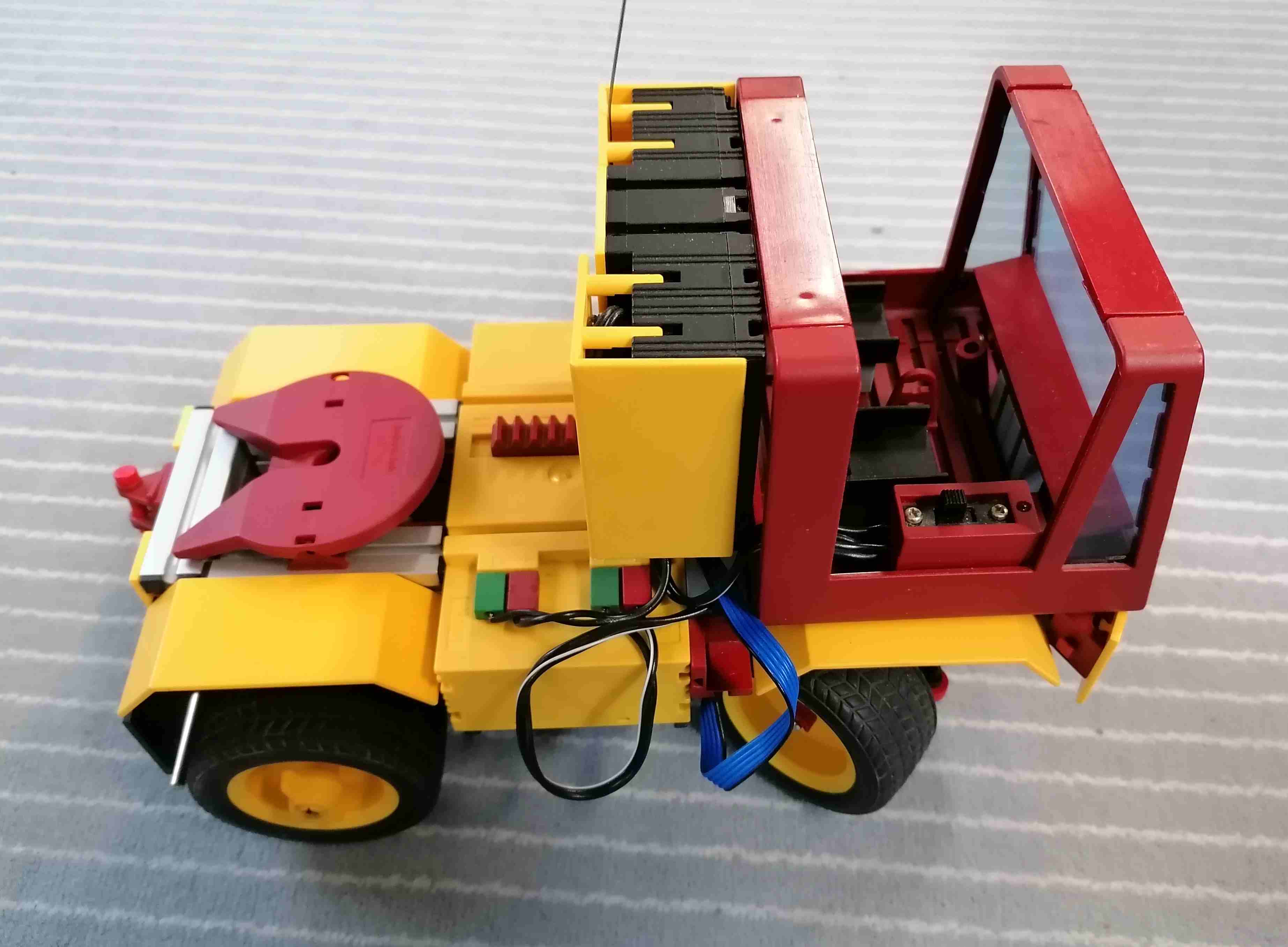

Ein Bekannter hat mich gebeten nach seinem antiken Fischertechnik-LKW
mit Funkfernbedienung zu schauen (Baujahr 1983). Das Teil funktioniert
nicht mehr.

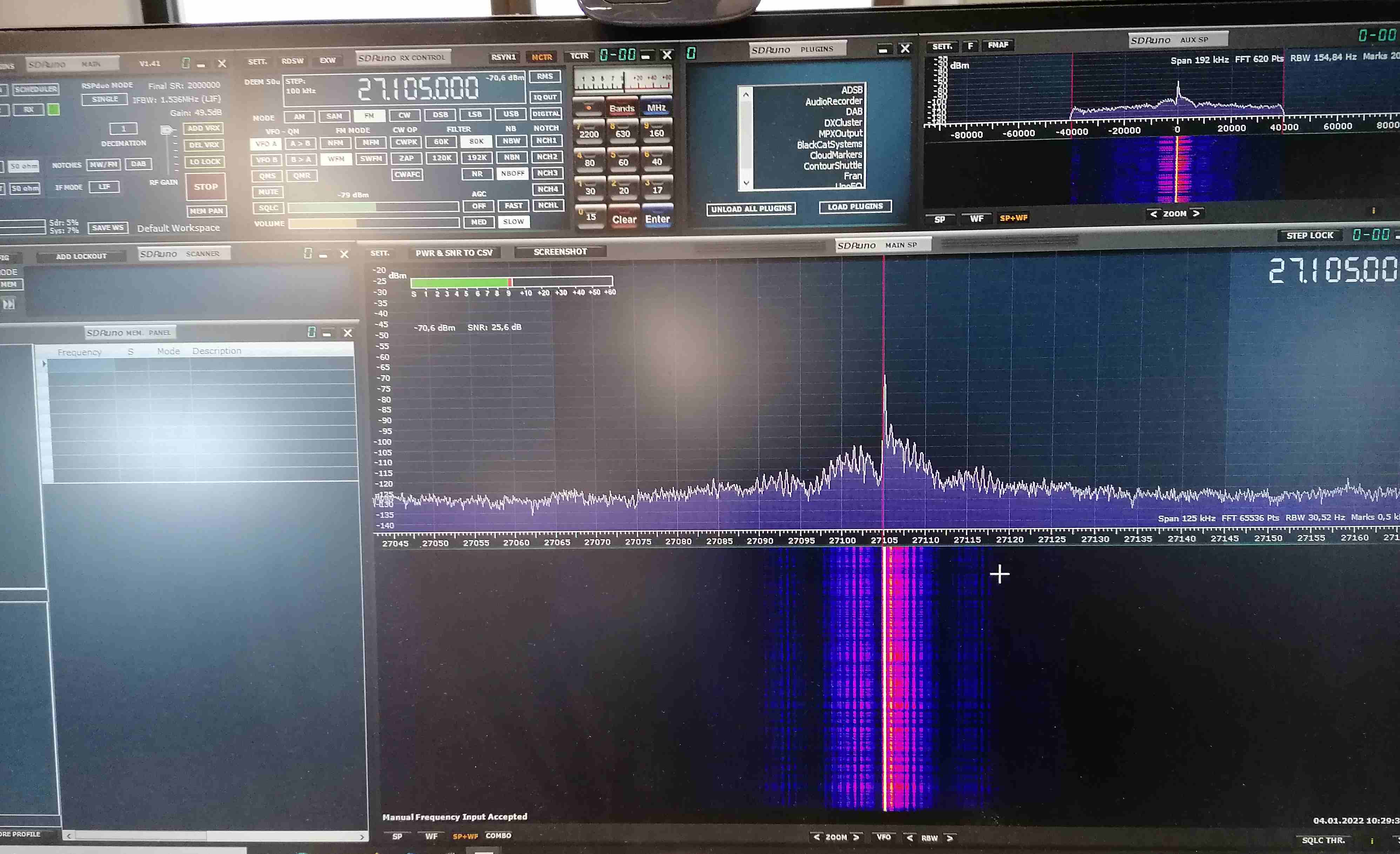

Das Teil kann man zwischen 2 Sendefrequenzen umschalten. 27,105 und
27,135 MHz. So weit so gut.
Das funktioniert auch noch. Kann ich im Spektrum sehen.
Ich sehe aber immer nur einen Dauerträger bei der eingestellten
Frequenz. Wundert mich. Ist das erlaubt?
Ich sehe keinerlei Modulation (FM oder AM), wenn ich einen Hebel an der
Fernbedienung bewege.

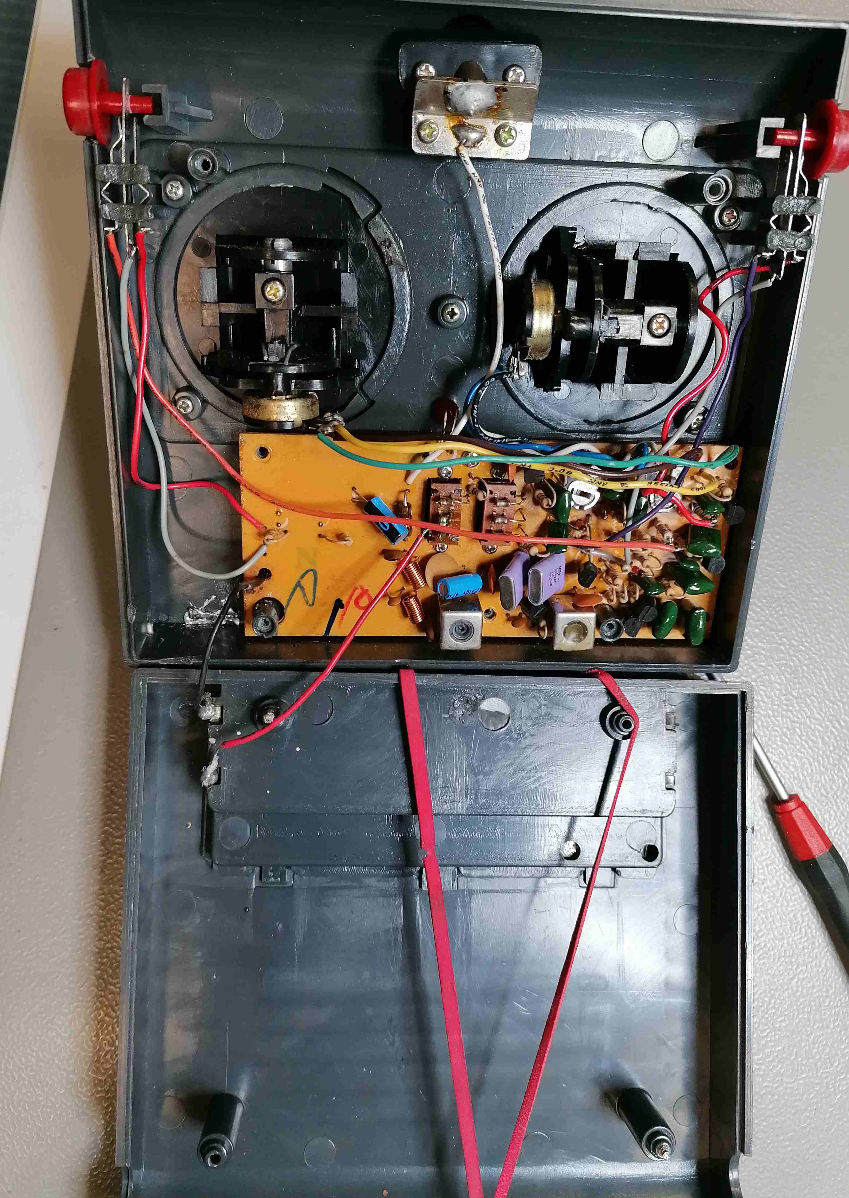

Ganz rechts auf der Platine sieht man die Modulation mit den beiden
Trimmpotis und den vielen Kondensatoren. Vermutlich bekommmen die Stufen
keine Versorgung oder sonst was simples ist defekt. Man kann ja mal
einen Oszi an die Sticks hängen.

Woran würde man im Spektrum eine Modulation erkennen? Die Frage ist
ernst gemeint, da ich mich erst kürzlich mit einer Fernbedienung für ein
defektes 80er-Jahre-RC-Auto beschäftigt habe. Im Spektrum eines simplen
China Spektrumanalysator sah ich auch einen Peak bei 27MHz und wusste
nicht, ob nun moduliert wird oder nicht.

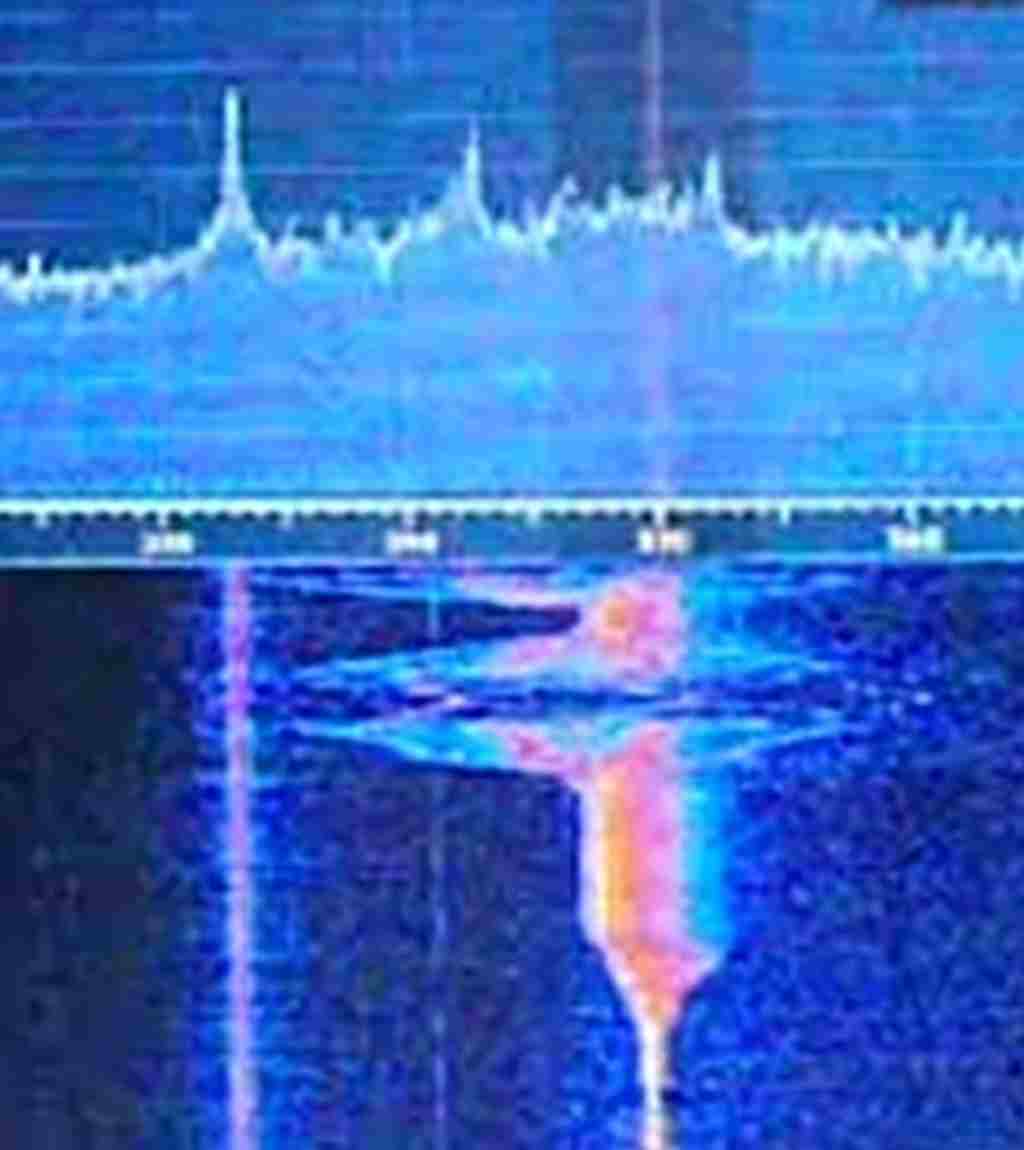

Am besten anhören, also auf den Lausprecher schicken. Wenn das nicht
geht - AM fällt durch Pegeländerungen auf, FM durch Verbreiterung des
Peaks.
Die simplen China Fernbedienungen machen AM und modulieren da Töne rauf.
Bei beiden Modulationsarten wird der Peak breiter bzw. zeigt Peaks neben
dem Hauptträger im Abstand der Töne.
Wir SDR Besitzer klicken uns da was mit GRC zusammen oder starten GQRX.
Ich hänge mal ein DB eines populären Chinasenders/Empfängerchips von
Taiyo an.

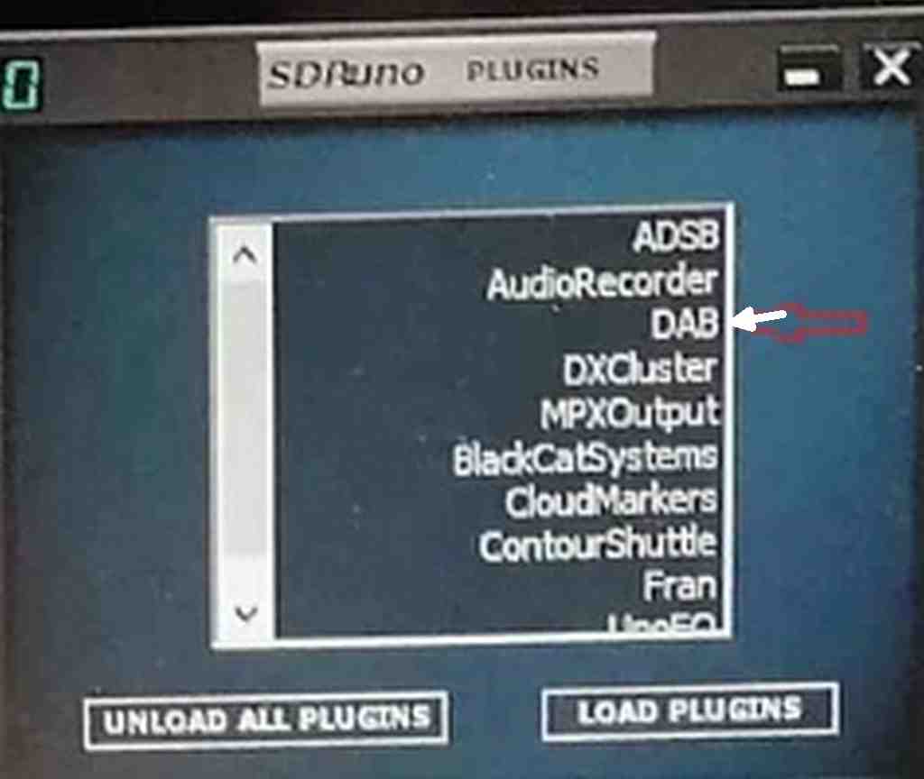

Frage am Rande, wie bekommt man das DAB+-Plugin zum Laufen.
Also, bei meinem SDRuno geht nur der "Recorder".
Danke für Antwort.
Oder meistens auch noch Oberwellen.
