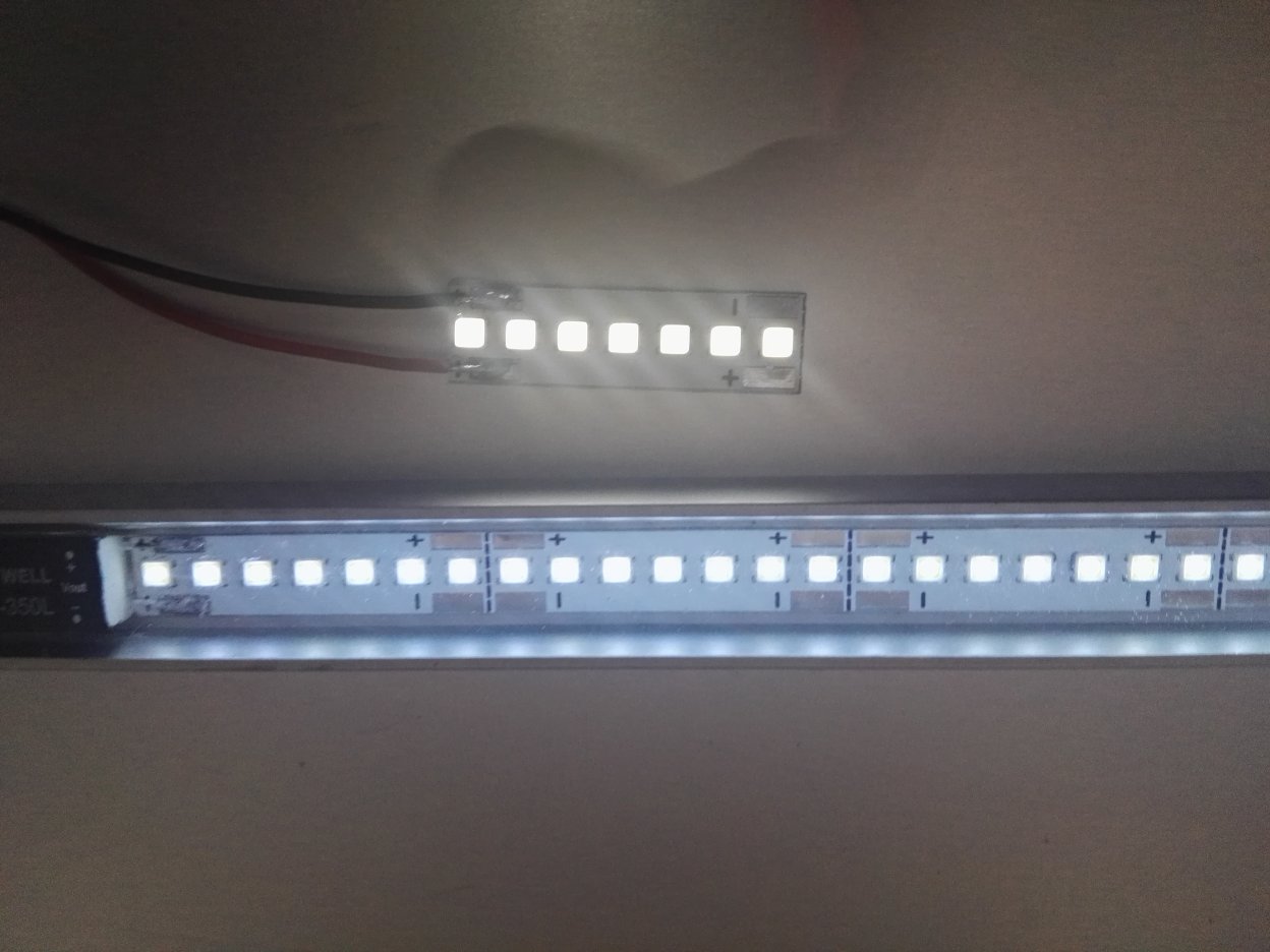

von J. S. (pbr85)
Sie sind segmentweise trennbar und können dann, wenn man es will, auch
alle in Reihe betrieben werden. Der Händler bietet auch eine thermisch
entschärfte Version an, die 16mm Platinenbreite hat und bei der die
Segmente in Reihe sind.
https://www.led-tech.de/de/50cm-Alustreifen-mit-98x-Samsung-LM301B-LEDs-und-Steckerbuchsen
Man sollte hier berücksichtigen: Das sind Mid-Power LEDs mit einem dazu
sehr hohen Wirkungsgrad, die auf massiven MPCB-Platinen sitzen. Die
eigentlich für die Wärmestromdichten von High-Power LEDs ausgelegt sind.
Die LM301B hat einen Maximalstrom von 200mA, heißt bei 6 Stück parallel
könnte man sogar theoretisch 1200mA durchschicken. Hier aber werden nur
1A empfohlen, also hat jede LED selbst dann noch etwas Luft nach oben.
Bei der hier sind es 7 Stück:
https://www.led-tech.de/de/7x-Samsung-LM301B-Plug-and-Light-Star

von J. S. (pbr85)
Noch mal: Bei den 98er Platinen sind die Segmente teilbar, das ist sogar
in der technischen Zeichnung angedeutet und ich habe diese Platinen
selber im Einsatz. In diversen Längen. Von einem einzelnen 36mm langen
Segment bis hin zum ganzen 50cm Streifen. Dafür sind da doch auch die
Lötflächen da.
Teilen kann man es ganz leicht: Man nimmt eine Teppichmesserklinge,
setzt auf dem Teilungsstrich an und mit einem kleinen Hammer oder so
schlägt man da eine ordentliche Kerbe ein. Am besten noch auf der
Rückseite.
Dann lässt sich die Platine ganz leicht an der Stelle trennen, indem man
sie einige Male hin und her biegt.
Auf dem Bild ist übrigens die ursprünglich gleiche Lichtfarbe zu sehen,
5000K, aus dem selben 50cm Streifen. Aber durch den anderen
Brechungsindex des Epoxidvergusses im Vergleich zur Luft wird da mehr
blaues Licht ausgekoppelt und die Lichtfarbe ist deutlich kühler.
