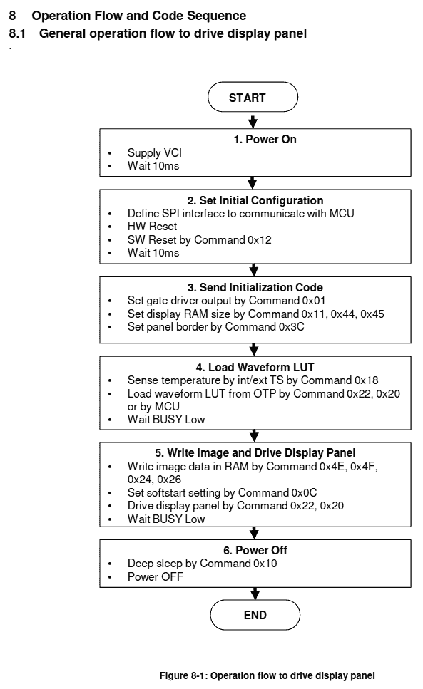

Im Controller-Datenblatt wird dieses Ablaufdiagramm gezeigt. Ähnlich wie
z.B. HD44780 mit Zeitverzögerungen, die man vermutlich einhalten muss.
Die Tabelle der einzelnen Befehle ist reichlich unübersichtlich.
Mal weitersehen, kann mir schon jemand dazu etwas sagen?
Zu e-paper muß man gegenüber normalen LCD beachten, dass die Spannungen
temperaturabhängig eingestellt werden müssen. Das macht weitgehend der
Controller, muss aber dazu aufgefordert werden, siehe Flussdiagramm
oben.

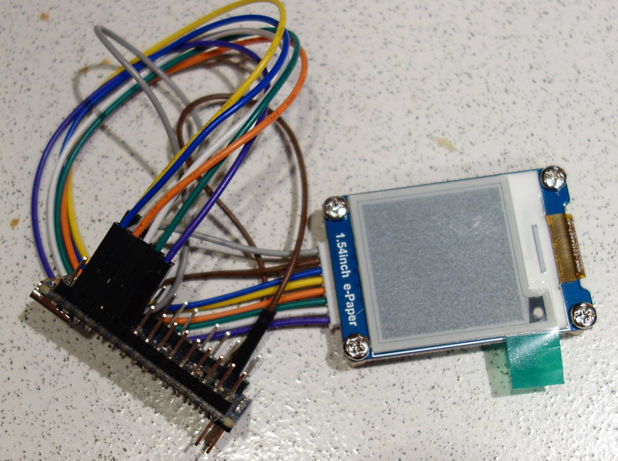

von Einhart P. (einhart)
Das Waveshare 1,54" Displays liegt hier auch auf meinem Tisch. Nach
einem funktionierenden Beispiel mit einem Arduino suche ich noch. Bisher
noch ohne Erfolg. Das Modul mit Controller sollte 5V tolerant sein aber
bisher habe ich es weder am Nano noch am Mega2560 zum Laufen bekommen.
Das Heltec Modul am 3,3V Arduino Nano macht kein Problem. Sollte ich in
den nächsten Tagen Erfolg haben melde ich mich. Vielleicht hast du ja
vorher einen Code zum Laufen gebracht.

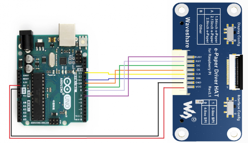

von Fridolin (Gast)
'n Abend zusammen,
hab kürzlich auch mit dem Teil etwas rumgespielt und mich dabei länger
auf den Waveshare-Seiten rumgetrieben. Das anhängende Bild fand ich
dabei im Wiki zu "E-Paper_Shield", daran habe ich mich gehalten. Die
Seiten sind ansonsten ja schon etwas merkwürdig gebaut, immerhin hilft
manchmal neu laden...
Zum Laufen gebracht habe ich das Display schließlich, indem ich einfach
alle fünf Git-Arduino-Beispiele epd154in* durchprobiert habe, nur eins
davon hat funktioniert. Bei allen anderen tut sich rein gar nichts.
Welche Hardware-Version man also tatsächlich hat, ist anders wohl kaum
rauszukriegen.
Viel Erfolg!

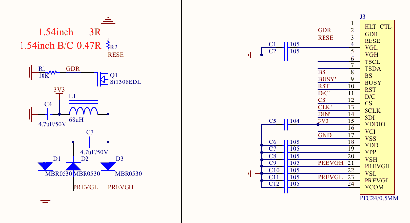

von Hinweisgeber (Gast)
Ich habe in meinen Archiv gesucht - siehe Anhang.
Läuft nur mit der V1 Variante des Waveshare Modules !
http://pepijndevos.nl/images/Winstar_E-Paper_Application_Note_V2.pdf
eine alte Appnote von 2011, da wird die "waveform" mal ausführlicher
gezeigt.
Auf Seite 6, das sind ja ziemlich große Spannungen 60 bis 80 Vss
zwischen den Elektroden.
Im Datenblatt zum SSD1681 steht +/- 10 bis 20V, also max. 40Vss.
Jetzt ist auch klar, wozu die kleine Schaltung auf dem Modul dient, der
Controller liefert eine Oszillatorschwingung GDR, damit transformiert
der Transistor die 3,3V  auf diese Spannungen PREVGL und PREVGH hoch.

deep sleep =0x10 ??? kein Wunder, wenn die Software nur teilweise läuft.
https://cursedhardware.github.io/epd-driver-ic/UC8151c.pdf
deep sleep =0x07
Alle drei bisher genannten Controller haben 0x10, die sind soweit
kompatibel. Auch in beiden Flussdiagrammen, die ich bisher gefunden habe
steht 0x10.
Kein Wunder, dass zur ersten Inbetriebnahme der Anschluss eines PC als
