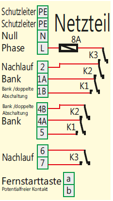

Ich habe hier eine Schaltung für einen Automaten, der einen
Potentialfreien Kontakt hat. Der Kontakt ist Spannungslos und kann
folgendermaßen getriggert werden:
- Kurzschluss der Kontakte (a und b)
- Spannung an Kontakte (a und b)
Ich verstehe nicht genau, wie das funktioniert. Normalerweise sind ja
potentialfreie Kontakte einfach die Spulen eines Relais, also müsste ich
eine Spannung anlegen, dies ist hier aber nicht der Fall. Falls da z.B
ein Optokoppler dran wäre, dann müsste ich ja auch eine Spannung anlegen
und ein Kurzschließen würde nicht reichen. Was kann das genau für ein
Kontakt sein? Es scheint zumindest ein Optokoppler drauf zu sein, aber
der Innenwiderstand zwischen a und b scheint unendlich zu sein.
Wahrscheinlich nicht "hat", sondern "erfordert".
Ich verstehe Deinen Prinzipplan so, dass man einen
potenzialfreien Kontakt außen anschalten soll, um
bei dessen Betätigung das Gerät zu starten.
