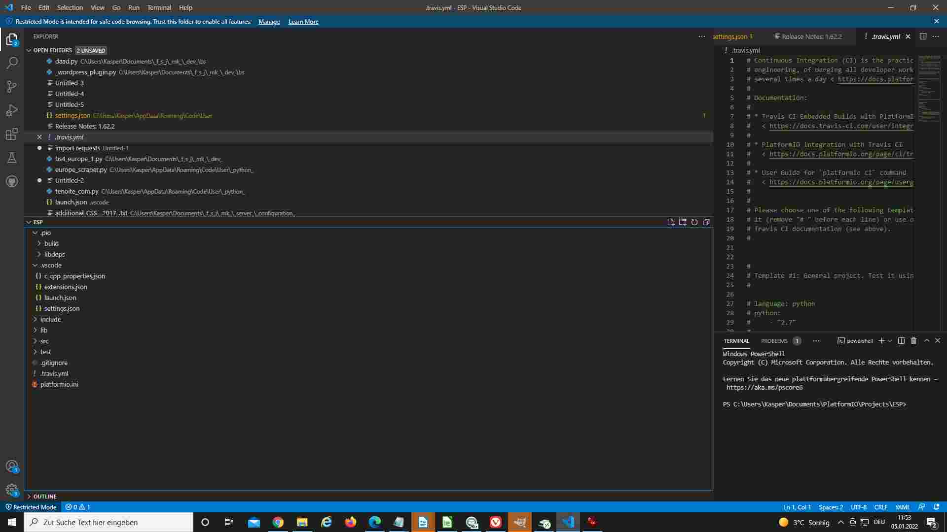

guten Abend community,
Habe das setup meines VSCode auf einem Win 10 pro irgendwie vermasselt.
(Anm: auf Linux läuft das einwandfrei aber auf Win irgendwie nicht)
Zweck: will mit Python arbeiten
Aber ich habe ein paar extensions wie Arduino und ESP-Ergänzungen und -
platform.io noch draufgepackt. Das hat das ganze glaub ich etaws messy
gemacht.
Frage: wie würdet ihr hier vorgehen - um wieder eine cleane und sauberen
Setup hinzubekommen - ohne den Ballast!?

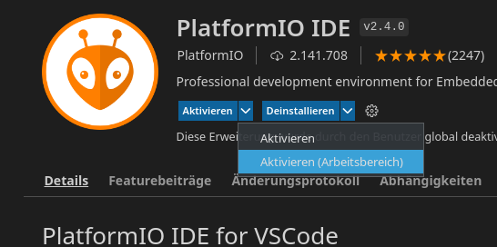

Du klickst auf das Erweiterungen-Icon auf der linken Toolbar, schaust
bei "installiert", und deinstallierst alles, was du nicht haben willst.
Oder, stellst es auf "global deaktiviert", und re-aktivierst es pro
workspace.
(Also z.B. platformio nur in in µC-Projekten aktivieren, für alle
anderen deaktiviert lassen)
