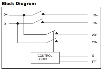

Hallo Forum,
ich verwende in einer Schaltung einen USB-Multiplexer um USB zwischen
einem CP2102 und einem MAX77751 umzuschalten.
In meinem Layout ist es jetzt so, dass ich jeweils 3x D+ und D- kreuzen.
Die Frage ist, ob ich D+ und D- am PI3USB221E einfach tauschen kann oder
macht das Probleme?
