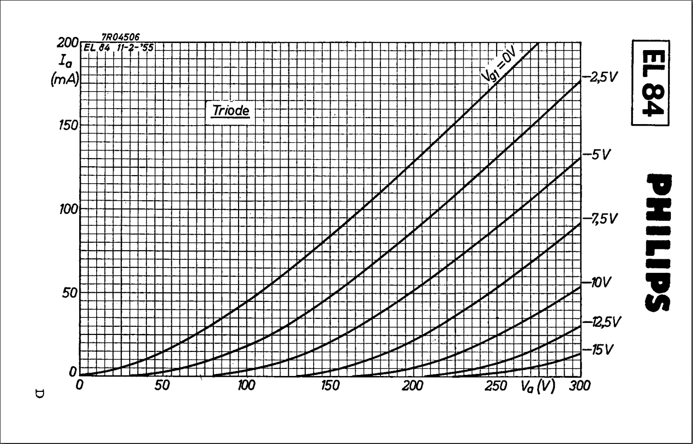

Hallo zusammen Wie (pins) brücke ich eine EL84 Röhre auf Triode? Alle Gitter zusammen brücken? oder doch nicht? Weiss das Jemand? greats Tomi

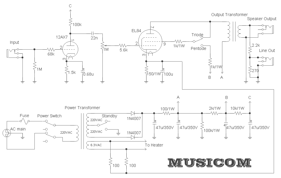

https://electronicscheme.net/wp-content/uploads/2009/05/5W-Tube-Amplifier-Circuit-with-EL84.gif Diese Variante gibt es oft zu sehen. 1k 2W von Gitter(9) zur Anode(7). Scheint üblich zu sein.

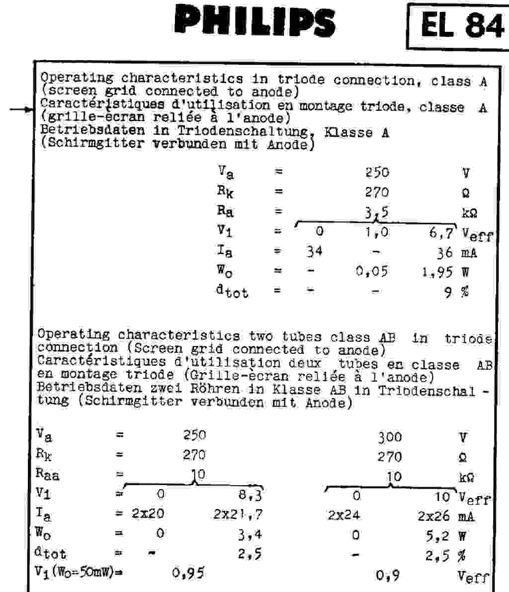

Die Datenblätter schreiben zum Triodenbetrieb nur "g2 an a", von einem Widerstand ist da keine Rede.

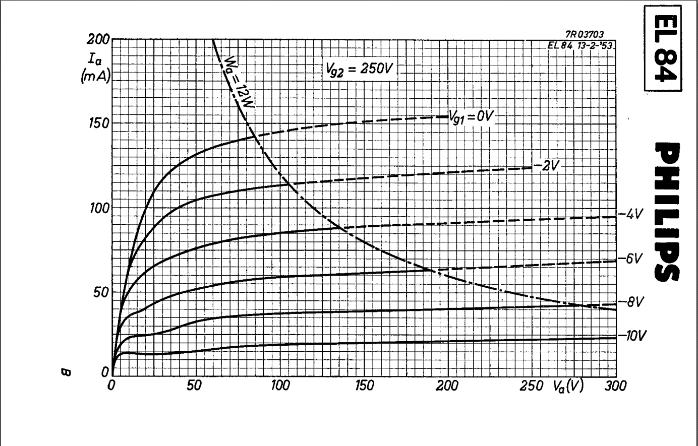

tomi schrieb: > Wie (pins) brücke ich eine EL84 Röhre auf Triode? g2 mit a verbinden. Pinbelegung in den Datenblättern ist immer "Sicht von unten". tomi schrieb: > Alle Gitter zusammen brücken? Nein. Steuergitter bleibt immer g1. g3 ist intern fest mit der Kathode verbunden. g3 ist bei der EL84 ein Bremsgitter, was aus der Anode herausgelöste Elektronen zur Anode zurücklenken soll.

Willi schrieb: > Die Datenblätter schreiben zum Triodenbetrieb nur "g2 an a", von einem > Widerstand ist da keine Rede. Der Widerstand soll in diesem speziellen Fall parasitäre Schwingungen unterdrücken helfen, weil da ein langes Kabel zum Schalter dranhängt. Generell gilt das gleiche wie für jede andere Pentode: im Triodenbetrieb Schirmgitter g2 an Anode, Bremsgitter g3 an Katode, und über Steuergitter g1 steuern.

Soul E. schrieb: > Der Widerstand soll in diesem speziellen Fall parasitäre Schwingungen > unterdrücken helfen, weil da ein langes Kabel zum Schalter dranhängt. Hm. Wichtiger ist eher, daß der Widerstand direkt an der Röhrenfassung sitzt. Wenn man dabei ist, könnte man den Standby noch verbessern, so daß die Röhren nicht durch Zwischenschichtbildung verkümmern. > Generell gilt das gleiche wie für jede andere Pentode: im Triodenbetrieb > Schirmgitter g2 an Anode, Bremsgitter g3 an Katode, und über > Steuergitter g1 steuern. Das kann so sein, muß aber nicht. Es kommt darauf an, was man konkret erzielen will. Der thread ist unvollständig! Wo bleibt der Meister des Triodelingtons?

Laut dem Buch "Röhrenverstärker" von R. z. Linde (S.79) geht es so --> Pentode: ---------------- A = Anode G3 = Bremsgitter G2 = Schirmgitter G1 = Steuergitter K = Katode Nach dem Umbau auf Triode (oder Umschaltung auf Triode): Triode: ---------------- A = Anode + Schirmgitter G1 = Steuergitter K = Katode + Bremsgitter Es sollte im Pentodenbetrieb noch ein Schutzwiderstand zwischen Us und G2 eingefügt werden (ca. 1k). Im Triodenbetrieb scheint dieser Widerstand nicht erforderlich zu sein. Kathode und Bremsgitter sind bei der EL84 schon innerhalb der Röhre verdrahtet = verbunden.

Ich hätte wohl besser den link von oben gleich als Bild anhängen sollen. Es läuft jede Antwort darauf hinaus.

pegel schrieb: > Ich hätte wohl besser den link von oben gleich als Bild anhängen sollen. > Es läuft jede Antwort darauf hinaus. So etwas habe ich auch mal aufgebaut. War allerdings mit der EL84 etwas schwach von der Ausgangsleistung her, bin dann auf EL34 umgestiegen. Der AÜ muss natürlich passen.

> Was erhofft man sich davon, eine ziemlich gute Stromquelle wieder künstlich zu
verschlechtern?
Der Spannungsteiler für die "Line Out"-Buchse verrät dem Fachmann daß
die Schaltung ein Teil von einem Gitarrenverstärker sein soll. Da will
man mit allen möglichen Verzerrungen herumspielen und auch der
Lautsprecher soll klanglichen Charakter zeigen.
