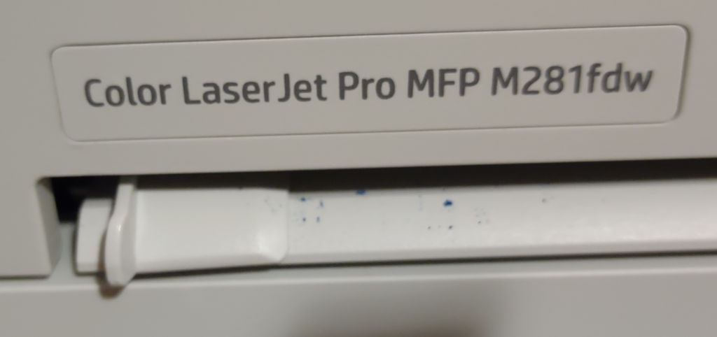

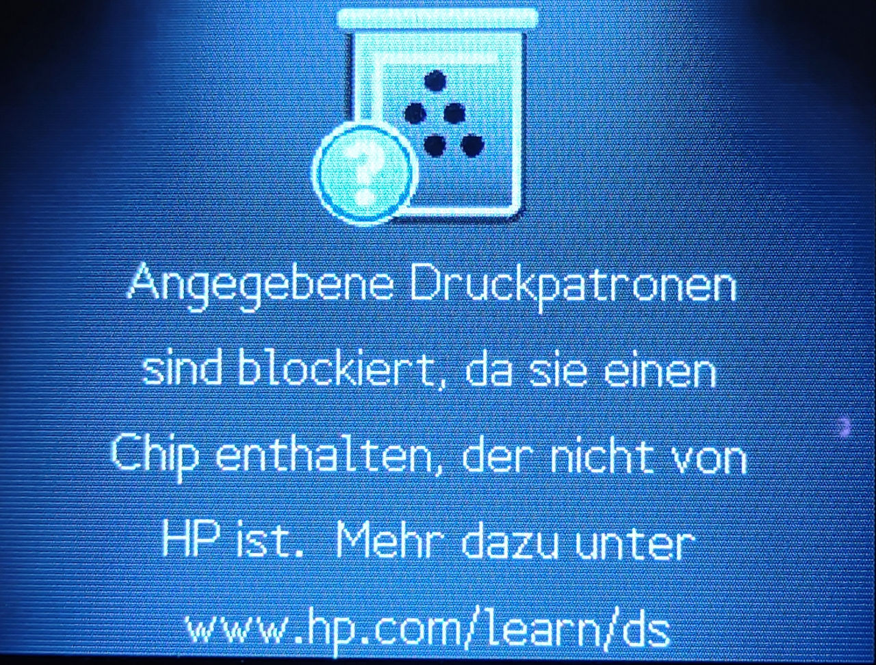

Hallo Forum,
gestern hat der Laser Printer meiner Nichte angefangen zu spinnen.
Aus dem heiteren Himmel behauptet das System am Display, dass die
eingesetzten Patronen keine HP Patronen sind und verweigert das Drucken.
Da ich gerade zugegen war, weil eine Wiederherstellung von Win10
auf einem Notebook erforderlich war, konnte ich noch den Drucker
einrichten und auch aus Windows heraus eine Mail als Test Drucken.
Etwa eine Stunde später hat meine Nichte noch einen Ausdruck via
Android Smartphone erzeugt, der auch erfolgreich war, aber danach
taucht der gezeigte Fehler - siehe Anhang 1 - auf.
Die Patronen, die bereits seit Wochen drin stecken (orig. HP Ware)
werden plötzlich nicht als solche erkannt.
Daraufhin habe ich mit Alkohol sie Kontakte der Patronen-ID-Chips
gereinigt, das brachte aber keinen Erfolg.
Auch das anschließende Einseten neuer Patronen brachte ebenfalls
kein Erfolg - selbe Fehlermeldung.
Entweder ist der Erkennungssensor defekt oder der Printer eventuell
gehackt. Ein Update der FW via WLAN scheitert daran, dass das FW
Upload-Programm anzeigt, dass am Drucker ein Code zum Paaren angezeigt
wird
und in dem Update-Programm anzugeben ist, aber am Printer nur die
Fehlermeldung sichtbar ist.
Geht man auf den Home Button am Display kann ich mich zwar ins System
mit dem Default-PW einloggen aber beim setzen von Einstellungen
kommt immer wieder der Fehler mit den Patronen hoch.
Keine Möglichkeit Status- oder Einstellungsseiten zu drucken, weil
sofort der Fehler hochpoppt.

OP #6934513
Hallo Forum,
ungeheuer was ich gerade vom HP-Service erfahre.
1) Die verwendeten Drucker-Toner-Patronen sind keine orig. HP.
2) Es gibt seit Kurzem ein FW Update, das nur zertifizierte
   Patronen im Drucker akzeptiert - deshalb ab sofort kein
   Ausdruck mehr Möglich.
3) Man möge berücksichtigen, dass damit die Garantie Bedingungen
   verletzt werden und die G.damit erlöscht.
4) Die org. Kartuschen 3x Farbe 1x Schwarz kosten jetzt 450€
   für 3000 Blatt Druckleistung.
So nun schluckt man erst, was das soll.
Also Verbraucherzentrale einschalten?
Ob das was nützt - keine Ahnung!
Hat jemand einen Hinweis, wie die alte FW wieder eingespielt werden
kann. Da es eilt, wollte ich den Printer nicht gleich zerlegen um
an die Flash-Chips zu gelangen. Werde ich aber eventuell machen,
wenn es keine andere Lösung dazu gibt - außer der die teuren
Patronen zu kaufen.

Gast #6934523
Da bist du nicht der Erste und für mich ist das der Grund, warum ich
keine HP Drucker mehr kaufe. Absolut Kunden-feindlich.
Zum Thema, google bietet an:
https://www.borncity.com/blog/2021/02/01/tipps-firmware-downgrade-fr-hp-drucker/
https://www.reddit.com/r/printers/comments/jpgpp3/hp_laserjet_pro_m280_m281_printer_series_20200612/?utm_source=amp&utm_medium=&utm_content=post_body

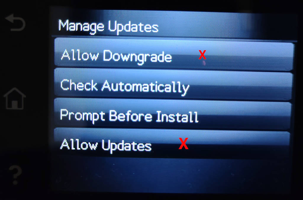

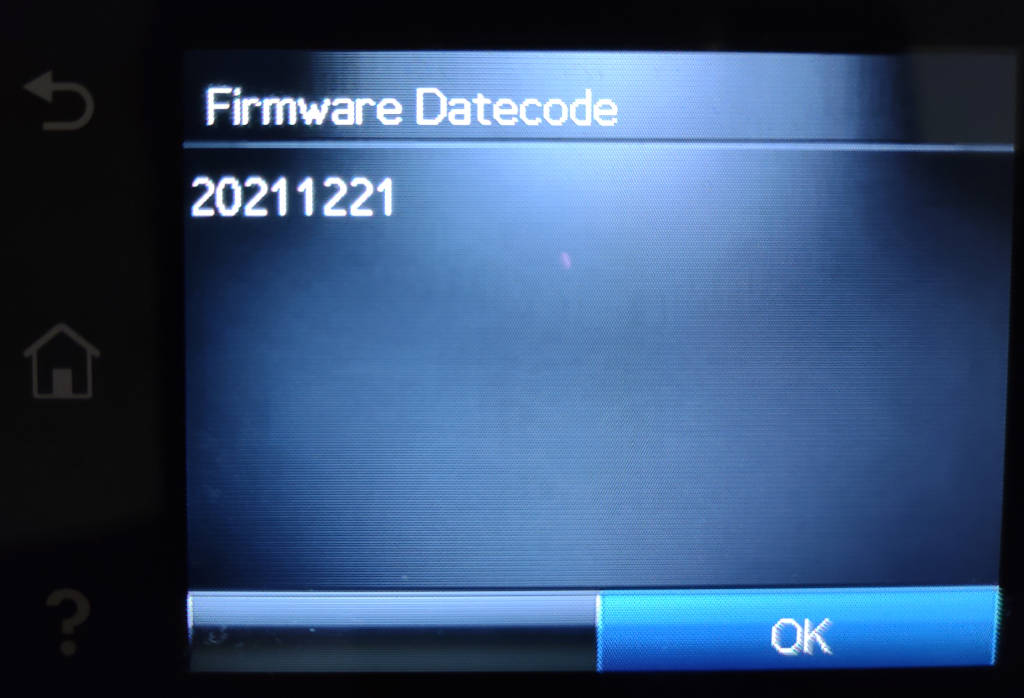

OP #6936164
Zur Info an die, die ein ähnliches Problem haben.
Mit der u.g. Datei unter Win10 mit Adminrechten
konnte ich den Drucker wieder auf die FW 20200612
flashen und damit auch mit der ursprünglichen Partonen
weiterhin betreiben.
Zuvor den FW Downgrade im Menu "Manage Updates" enabeln
und nach dem Flashen im selben Menu den FW Update disabeln.
HP_LaserJet_Pro_M280_M281_Printer_series_20200612.exe
Lieben Dank nochmals an den Andre für den Hinweis.

also mein Kenntnisstand ist der folgende:
Gekaufter Drucker hatte bereits Patronen drin,
wenn auch nur teilweise voll (Demo-Cartige).
Diese Patronen wurden (nicht von mir) bei Amazon
geordert in der Annahme, dass sie orig. HP sind.
Bei meiner Untersuchung am Drucker, war ich auch
bis zum Auftreten des Problems davon überzeugt, dass
es sich um HP Patronen handelt.
Bei näherem Hinsehen, und Rückfrage bei meiner Nichte,
stellte sich heraus, dass der komplette Satz (C,M,Y,BK)
also vier Kartuschen weniger als 100Euro gekostet hat.
Zudem war die Verpackung ganz in weiß gehalten und nicht
bedruckt, wie es gewöhnlich HP-Toner-Packungen sind, die
ich in der Arbeit zu Gesicht bekomme.
Somit handelt es sich vom Preis und der Verpackungsart her,
wohl nicht der HP-orig. Toner, der zum Einsatz gekommen ist.
Als ich die Toner-Kartuschen neulich gewechselt habe, waren
die nur in schwarzer Folie verschweißt. Die Packung selber
war nicht im Drucker-Tisch deponiert, sondern nur die
verschweißten Patronen.
Deren Aufdruck und die ID-Platinen mit ihren Kontakten sahen
aber wie HP-Kartuschen aus, so zumindest mein Eindruck.
Allerdings waren nur die vier Label zu sehen und auf Hologramme
auf den Kartuschen habe ich zu dem Zeitpunkt nicht geachtet.
